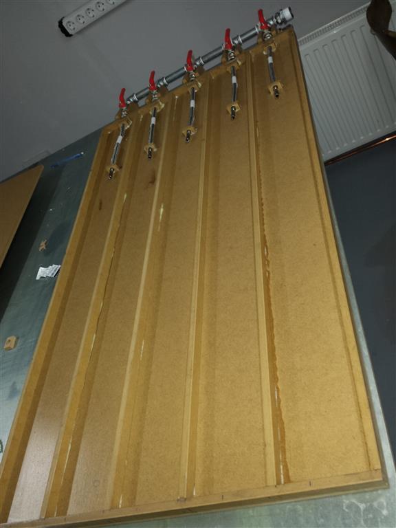

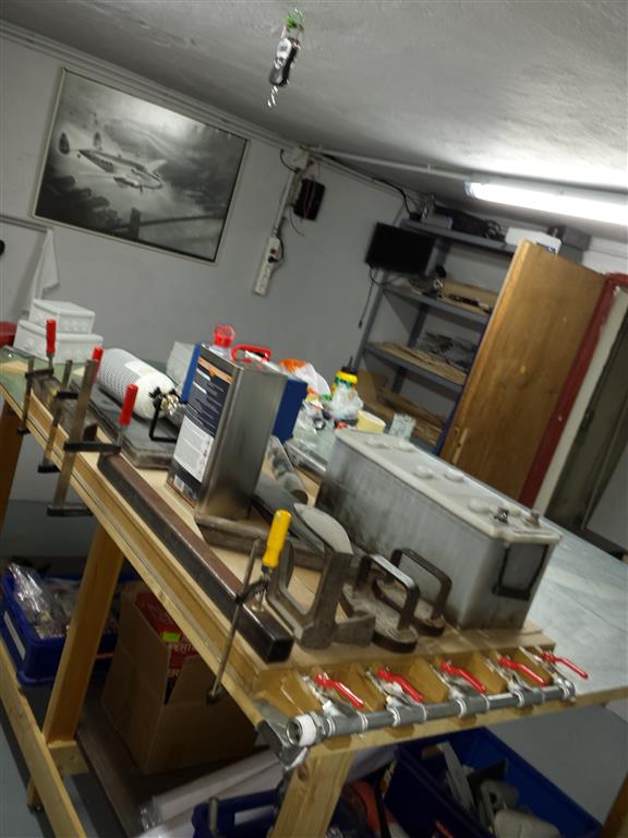

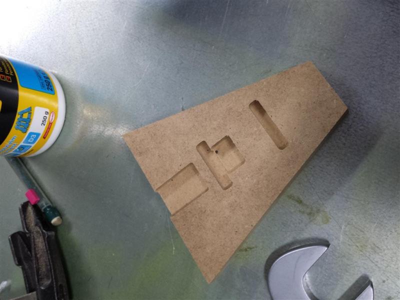

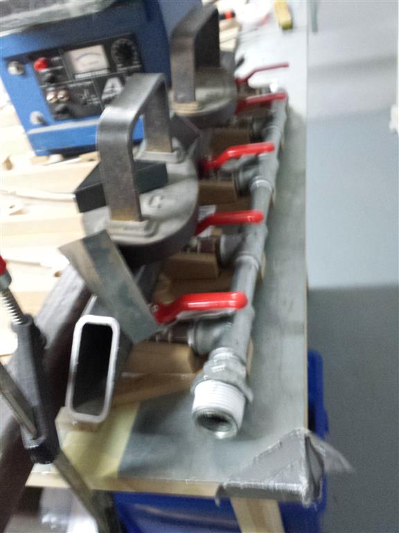

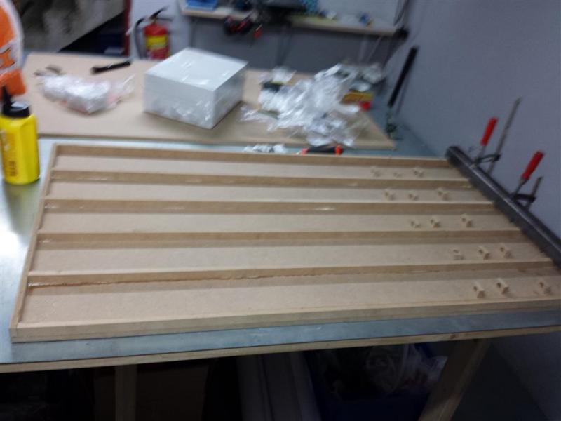

    Tja .... een vacuümtafel...... eerst via ebay een apparaat besteld met 5 afsluitkranen. Maar snel weer terug gestuurd , want de gaatjes voor de doorstroming hadden maar een diameter van 2 mm. Dan maar de plaatselijke bouwmarkt leeg geroofd:
    Wat platen MDF op maat laten zagen:
    De freesmachine wat hulp en verstevigingsstukjes laten uitfrezen:
    Vastgelijmd en zeker 8 keer in de lak gezet zodat het geen lucht meer kan doorlaten:
    En de deksel erop:
    Dat geheel staat nu te drogen en als ik volgende week weer thuiskom gaat de buitenkant in de lak en zullen er gaatjes in moeten worden geboord .... Ik denk aan een heleboel gaatjes op rij van 1 mm diameter.

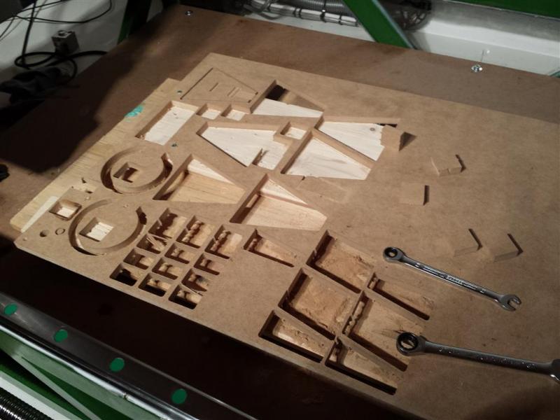

    Ondertussen de machine verder afgesteld , heel veel vierkantjes gefreesd en net zolang aan de stelschroeven gedraaid tot 90 graden daadwerkelijk 90 graden was en ook de frees spindel loodrecht op het werkblad stond.
    Met de nieuwe computer er in (de oude had het opgegeven) een freesjob van ruim 6 uur laten doen. Zonder tegen te sputteren rolde dit eruit ..... ben heel erg tevree :D
    Nu alleen nog de vacuümtafel afmaken (en een geschikte pomp vinden) . En het werkblad ..... geschikte werkbladen zijn erg duur allemaal. Ik denk dat ik heteerst ga doen met de huidige MDF plaat, hier op het werkbereik een dunne plaat op lijmen , deze vlak frezen tegenover de X en Y-as. Daarin dan een flink aantal gaten in boren en inslagmoeren in lijmen van M6 of M8 . Daarna een aantal lagen parketlak over dit wekblad ...... dat zou dan wel ok moeten zijn voor een tijdje.

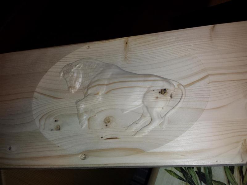

    ziet er strak uit je stier zeg.
  9. Brandaris
    Brandaris Forum veteraan
    16 mrt 2007
    3.746
    Vlaardingen
    Geheel Michel eens !
    Ziet er goed uit Cor, heel mooi! :yes:

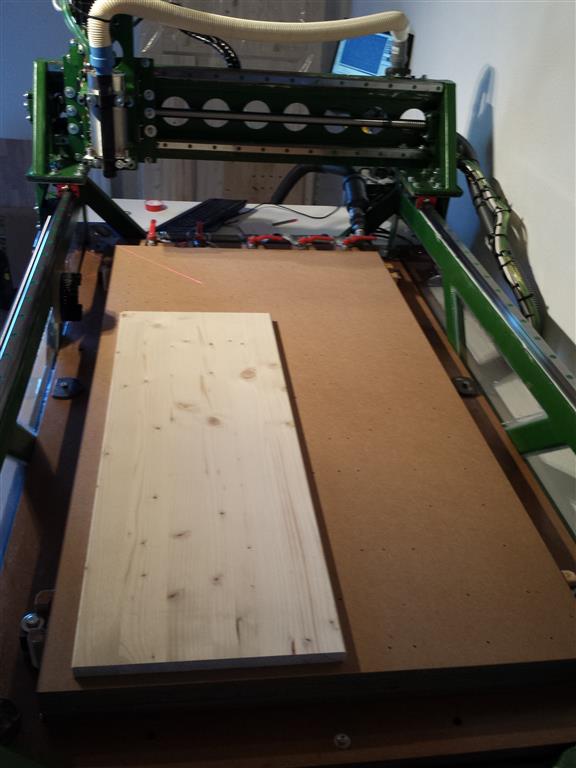

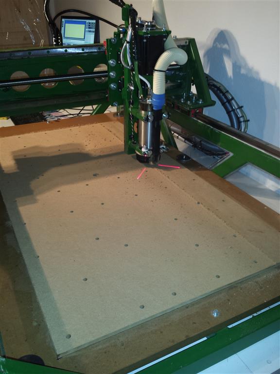

    Ik heb verschillende offertes gehad en heb besloten om eerste het werkblad van MDF wat ik tijdelijk heb te gebruiken. Momenteel staat het in de parketlak. Wellicht later als ik de machine goed ken dat hardweefsel.
    MAAR ik ben op een probleem gestuit. Tijdens het vlakken van m'n werkblad ( gelukkig had ik nog geen duur werkblad) ben ik erachter gekomen dat de Z-as zijn hoogte niet behoud, hij zakt een heel klein beetje.
    Ik heb een "pocket" gemaakt ter grootte van m'n werkblad en als laatste een keertje rondom het randje.
    De freesjob duurde zo'n 3,5 uur en ik zag dat het laatste randje, bij XY 0,0 iets dieper lag als in de verste hoek , het is niet veel , ik heb het nog niet gemeten , maar ik kan het randje zien, wellicht 1 of 2 tiende mm.
    Nu is m'n Z-as redelijk zwaar , met stappenmotor ,spindel alles uit staal ... maar toch. [​IMG]
    De instellingen van de stappenmotor driver staan op maximaal ampère. Nu zit er wel een functie op de driver die de stappenmotor half vermogen geeft als die in rust staat. Kan dit ermee te maken hebben, heeft het zin om deze functie uit te zetten voor de Z-as? Zodat hij meer kracht heeft om de Z-as op hoogte te houden?
    Is dit op te lossen?
    Dan het werkblad ik heb er een hoop gaten in gefreesd en inslagmoeren aan de onderkant geslagen , ruim 40 stuks . Dan gevlakt ( nah ... gaat nog een keer opnieuw moeten als het probleem van de zakkende Z-as is opgelost):
    De vacuümtafel ook "gevlakt" een hoop gaatjes van 1 mm diameter ingeboord:
    Dan de proef op de som:
    Stofzuiger eraan en kijken wat er gebeurde .... de plank was met geen mogelijkheid te verschuiven, alleen optillen ging met moeite.. Dus ik ben erg tevreden.
