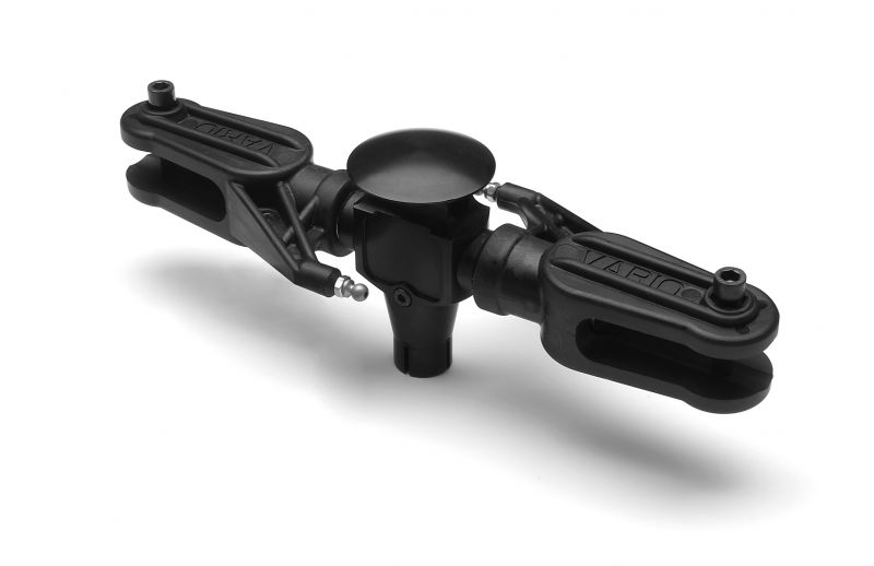

    Brutus, de rotorkop die gemonteerd is, is de Vario Rigid 2 blade rotor head 12 mm. Bestelnummer 702/62.

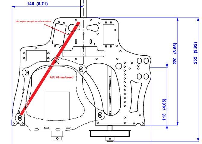

    Didier, het is voornamelijk het bovenste deel van de mechaniek die flext. De frameplaten zijn nogal rijkelijk uitgespaard met openingen. Ik ga proberen om tussen de frameplaten over de volledige hoogte een dikke allu plaat te monteren. Dit zal de stijfheid van het geheel zeker ten goede komen. Als het flexen toch niet de oorzaak zou zijn van het trillen zal deze modificatie zeker niet schaden.

    Het frame verstevigen kan nooit kwaad, zolang je maar geen kilo's gewicht erop maakt ;)

    Dat schommelen is vermoedelijk de combinatie FBL en zachte rubbers. Goed kans dat dat volkomen weg is als die FBL gedeactiveerd word, maar voor veel mensen is dat een no-go area.
    Mijn ervaring met de hard gedempte Vario koppen is dat ze inderdaad gaan schudden en rammelen.
