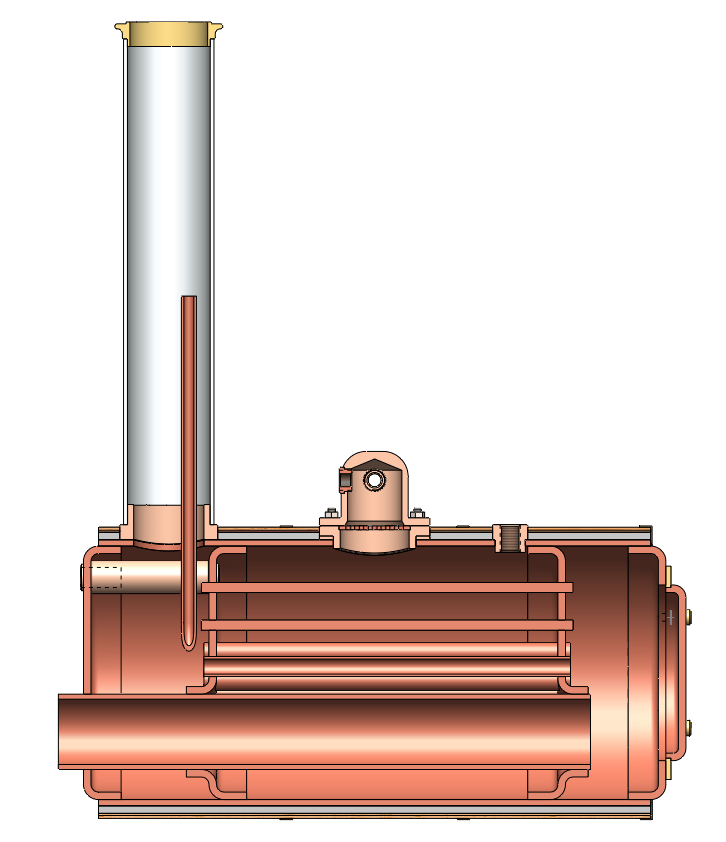

    Vraag, in mijn draadje van de Dockyard V, bericht #822, schrijf jij, dat je een staande Southworth stoompomp als voedingspomp wilt gebruiken.
    Goed, je hebt een mooie en grote ketel.
    De geplande machine is een Stuart D10, zuiger diameter 3/4", 19,04mm.
    Dit is echt een stoomvreter en dan wil je er ook een tweede stoomvreter naast zetten?
    Ik heb het nu even niet over betrouwbaar opstarten van deze stoomvoedingspomp.
    Denk hierover na, maar laat je niet ontmoedigen.
    Als ik had geluisterd, naar elke "deskundigen" die aangaven dat ik fout bezig was, dan had de Dockyard V nooit onder stoom kunnen varen.
    Terug naar de ketel, je weet het VO, dus ook de stoomproductie.
    Succes met je project. Henk

    Hoi Henk, bedankt voor het meedenken. Ik heb het meegenomen in mijn VO berekening dus het zou straks moeten lukken. Ik heb gerekend met een hoger toerental dan ik verwacht te draaien straks dus ik heb enige buffer.
    Als het niet lukt, om welke reden dan ook, heb ik een leuke pomp om de tuin mee te sproeien en komt er iets zoals jij hebt gemaakt.
