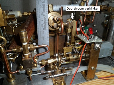

    Ter controle van de opbrengst van de pomp heeft hij in de ketelwater toevoerleiding een doorstroom verklikker geplaatst. Deze laatste heb ik ook in de DY toegepast.
    In de glazenbuis zit een danser, die door het water omhoog geduwd wordt.
    Ik heb geen fotocel op de doorstroomverklikker gezet, daar als deze geen doorstroming aangeeft het inhoudt, dat de pomp niet werkt en dit zie je al bij opstarten van de installatie.
    Hierbij ga ik er van uit, dat als de vast gekoppelde pomp opbrengst heeft, deze in tegenstelling tot een externe pomp, niet tussentijds zal uitvallen.
    Zo ja, dan heb ik altijd nog de ketelwater alarmen.
    Groet. Henk.

    Dat werkt absolúút ook!
    Ik zie de pompfunctie aan het peilglas: bij opstoken draai ik de pomp handmatig 20 tot 25 slagen door om eventuele luchtbellen er uit te drukken, en als je dat op volle snelheid doet, dan zie je het peilglas behoorlijk dansen. Daarna gaat de pomp uit, omdat ik hem dan in de zender aan de smoorkraan koppel. Maar een pomp kan ook "uitvallen" doordat er bijvoorbeeld een terugslagklep blijft hangen, of domweg omdat het scharnierpennetje tussen plunjer en excentriek er uit valt.
    Linksom of rechtsom, bij uitval van de pomp (ongeacht de oorzaak) krijg ik alarm.

    Let wel, de elektroden zitten in een vat buiten de ketel.
    Groet. Henk.
