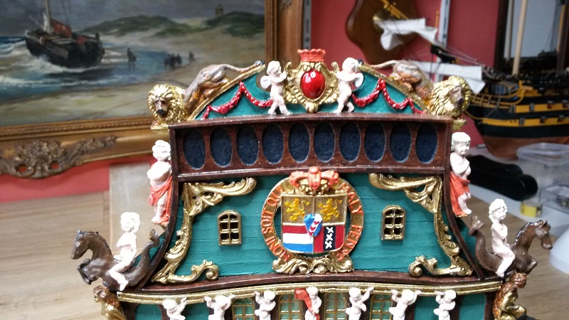

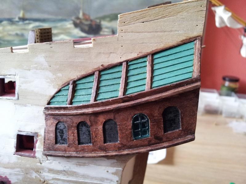

    Zo, een paar dagen aan het knoeien geweest en hier het resultaat.
    [​IMG]
    @Hans,
    Ik kreeg het niet voor elkaar, die tekening heb ik ook pas later ontdekt dus had ik daar niets meer aan.
    Het dak is nu hol en ik heb de maten van tekening A afgehaald.
    Ik ben ook aan het passen geweest en ik kom best aardig uit met de beelden.
    1 van de onderkanten die onder de zijgalerij komt moet ik wat bijvijlen wat de kant die op de achterkant moet aansluiten is helemaal recht, de andere kant is licht rond.
    Aan de onderkant komt de beeldenpartij niet tegen het hakkenbord aan, mogelijk kan ik dat oplossen met een extra latje, zoals Jan dat gedaan heeft.
    Buigen zal je altijd wel wat moeten maar zoals het er nu uitziet valt het mee.
    @jan,
    Ik ben alles eens goed gaan nakijken maar volgens mij zit dat betreffende figuurtje met zijn zeemeerpaard op de lat die achter de galerij langs loopt.
    Als je hem daar op zet dan komt hij ook rechtop te staan ipv. schuin zoals jij hem neer gezet hebt.
    gr.Ruud

    Niet gek gemaakt Ruud.

    Je hebt helemaal gelijk Ruud
    Ik heb de omlijstingslat inplaats van tegen de achterkant van het hakkebord
    tegen de zijkant geplaatst
    Hierdoor werd de ruimte voor het paardje kleiner dan bedoeld
    Het staat dan ook iets schuin
    Jouw oplossing voor het dakje is verder prima gelukt

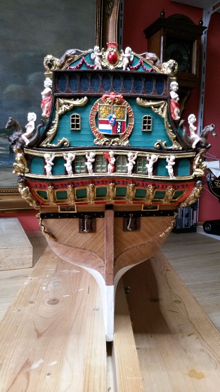

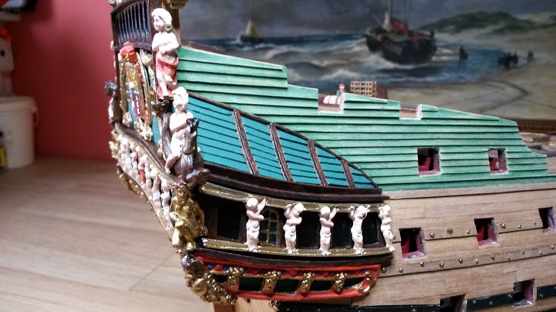

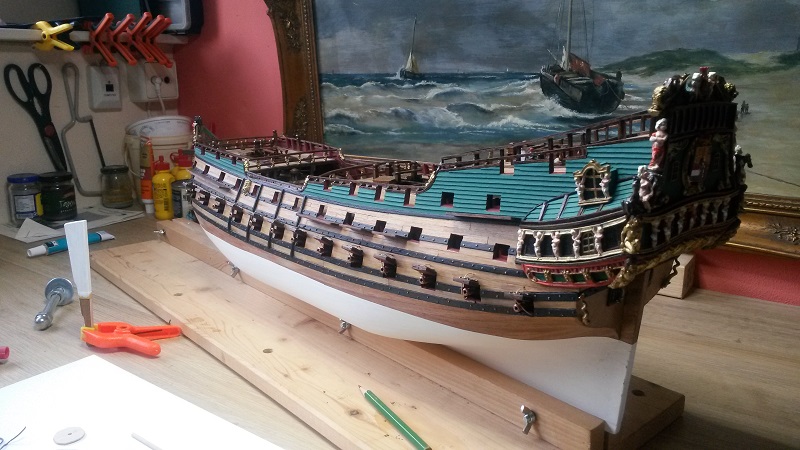

    Na een lange afwezigheid, ziek zijn beter worden, weer terug op de werf.
    Niet dat ik dan helemaal niets meer gedaan hebt maar wel heeeel erg traag.
    Hier wat foto's van hoe hij er nu bij staat.
