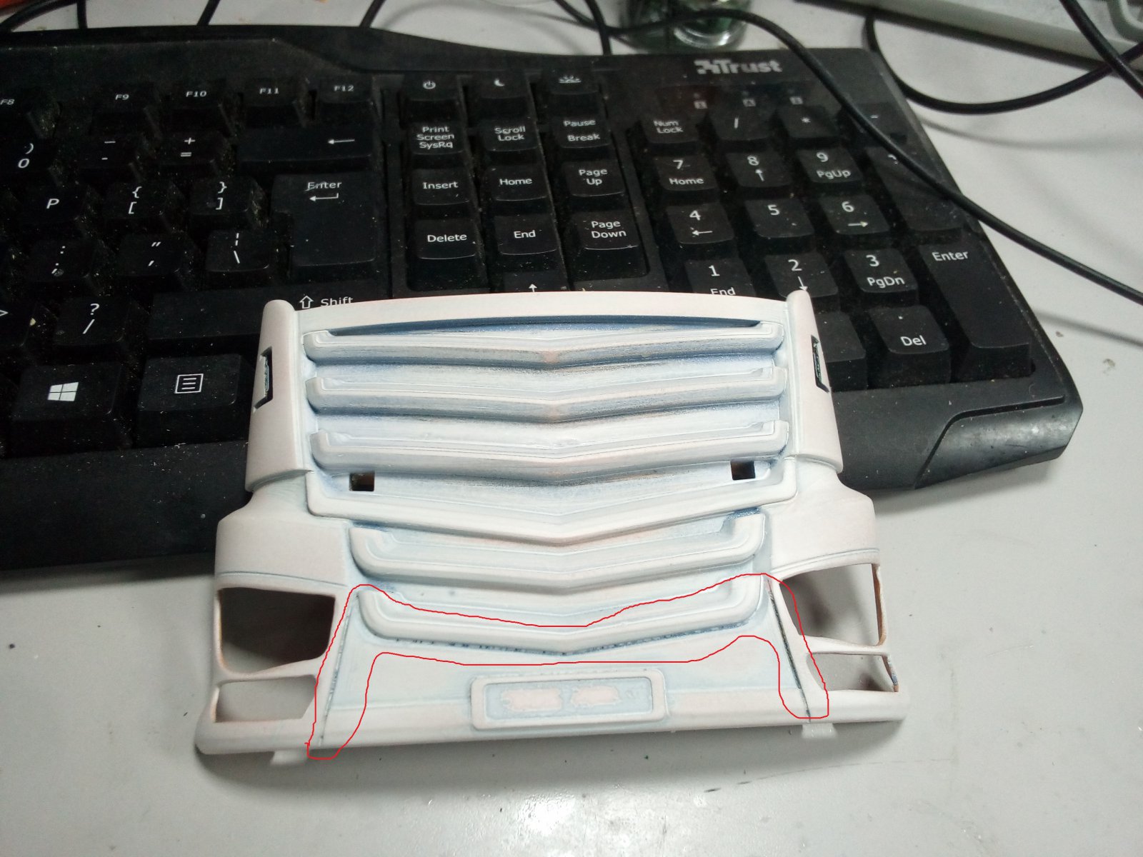

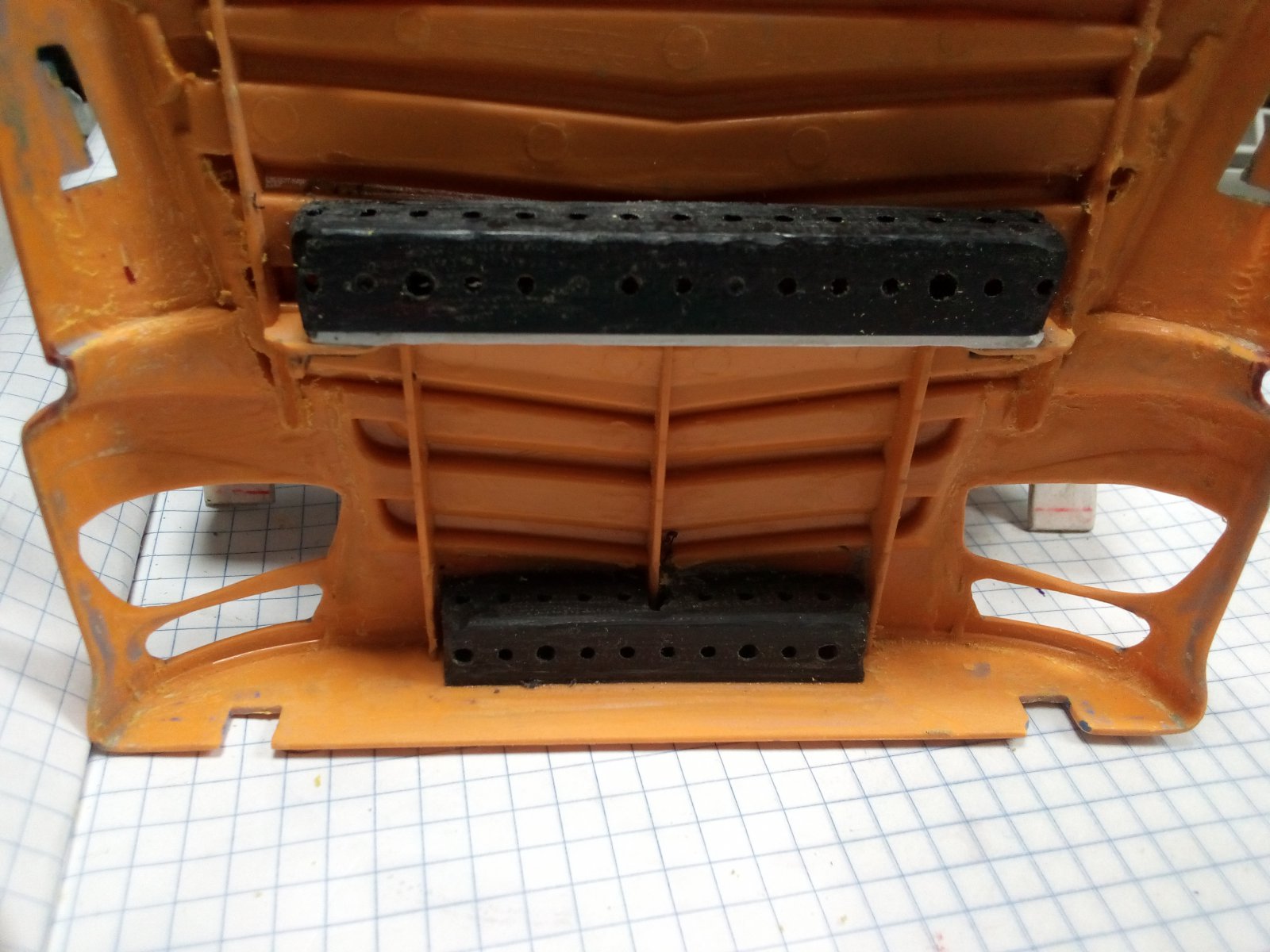

    Mmm...nou kan het bovenstaande best wel goedkomen, maar zit weer met precies passend maken en vervolgens het afplakken/spuiten ( glas is dan 1 geheel met cabine) etc etc...
    OK! Ik had ondertussen de achterwand vd voorplaat egaal/glad gemaakt.
    Tja, wat is er dan handiger dan een stuk gebogen plexiglas aan de binnenkant er tegenaan te monteren.
    Het is dan wel iets verzonken maar dat is op zich niet ongebruikelijk, zie ik o pdiverse foto's van o.a. Actroc's.
    Ik kies er wel voor om aan elke kant de openingen te voorzien van 2 delen plexiglas ( gebogen en opmaat), van boven naar beneden loopt het niet mooi recht namelijk.
    Duuhhhss IMG_20190517_183658.jpg ....

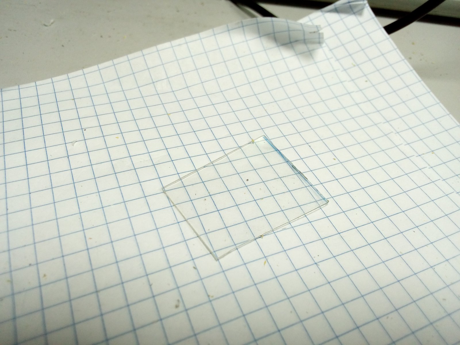

    Dun 'plastic' voeldoet.
    Buigt eenvoudig en 1 stuk per kant is genoeg, het vormt/buigt zich goed. Geen verwarmen nodig.
    ff uit de losse hand met een paar knijpertjes, ik zeg "OK!''

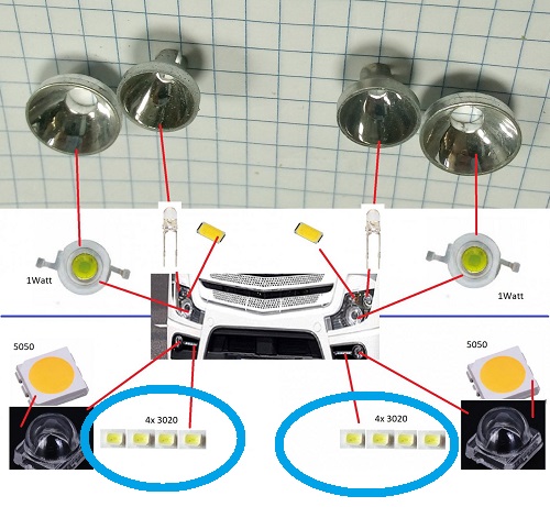

    Door een partij Actros' heen gescrolld.
    E.e.a. is duidelijk:
    Voor het 'bovenste vlak' heb ik nog diverse( qua afmeting) reflectoren liggen.
    Moet nog wel ff mooi smd-leds uitzoeken. Versies 3528 denk ik.
    Voor de knipperlichten genoeg oranje (smd) leds hier.
    Voor het onderste vlak:
    - koop/maak ik een mini ledstripje.
    - koop/maak ik een bol-led.
    Mazzel!

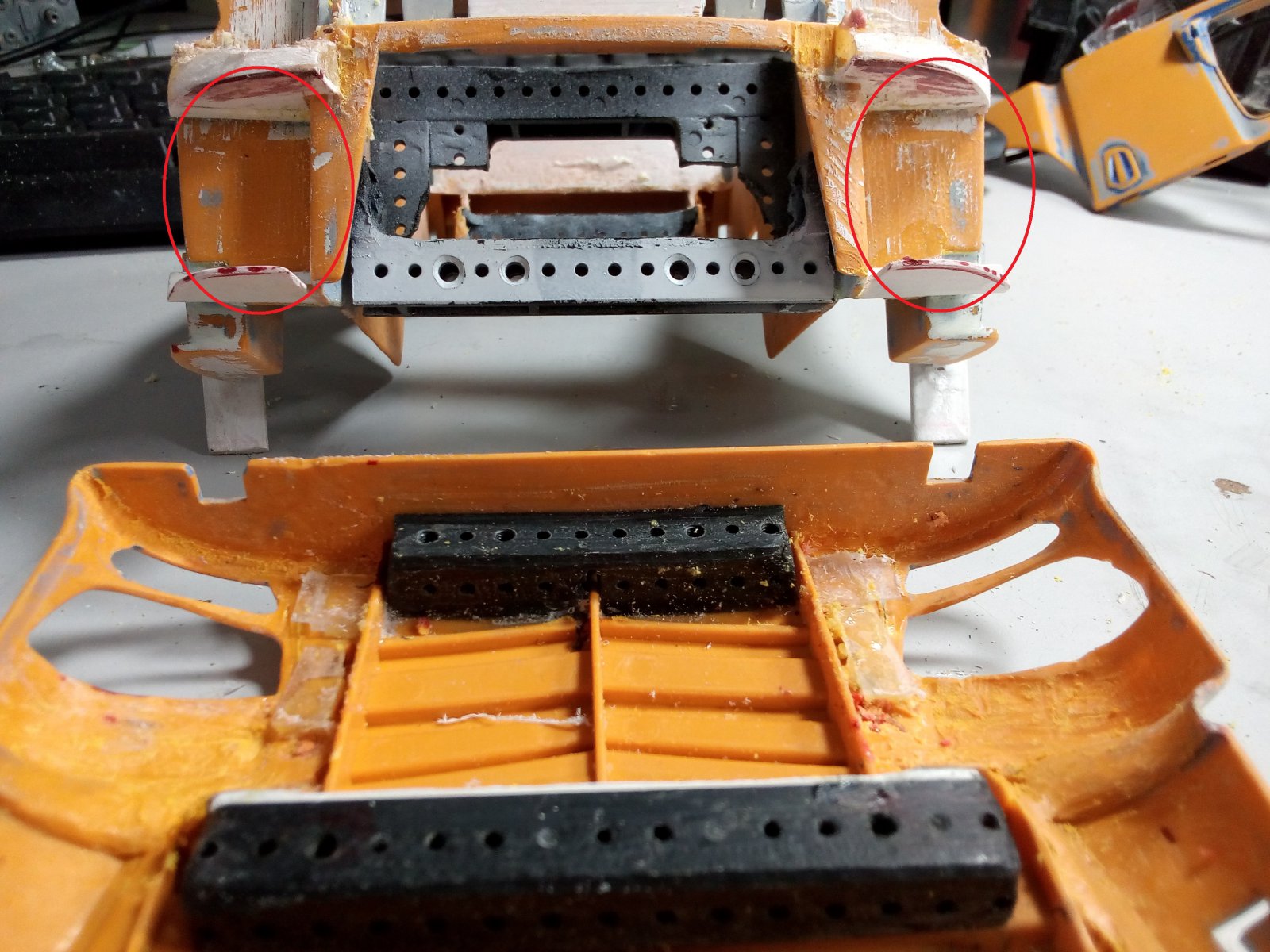

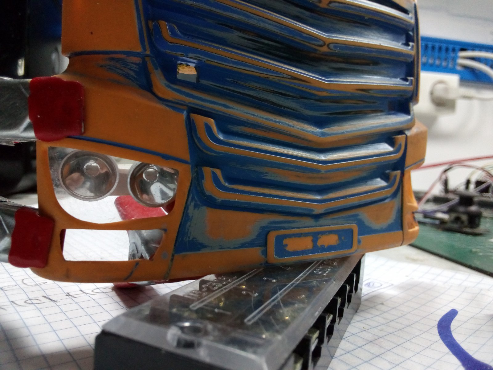

    Lichteenheden "ruimtes" gemaakt:
    Tussen de 2 cabine delen, passen de 2 doorzichtige plastic delen.
    Deze:

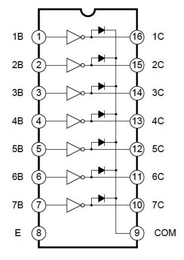

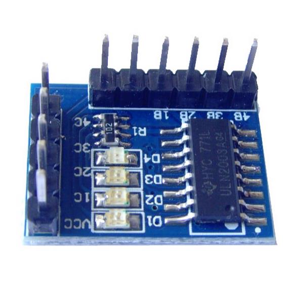

    Handje vol deze rakkers besteld:
    Voor de LED-verlichting. Eenvoudig via microcontroller aan/uit (icmPWM).
    Wel weerstanden toevoegen aan een LED(keten), spreekt voor zich...

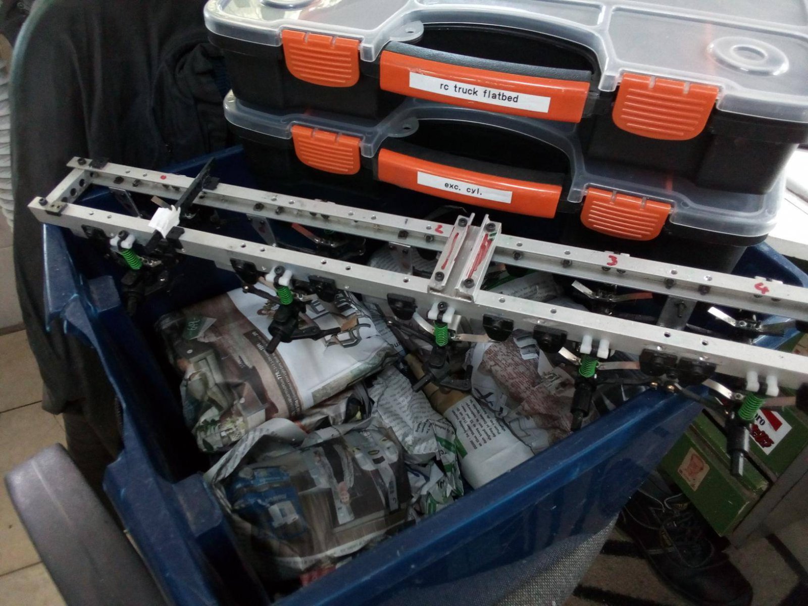

    ZOMERSTOP!
    Hoppa, de hele zooi ingepakt en in bak! 62141841_908608499489277_4642014358757441536_n.jpg

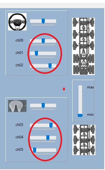

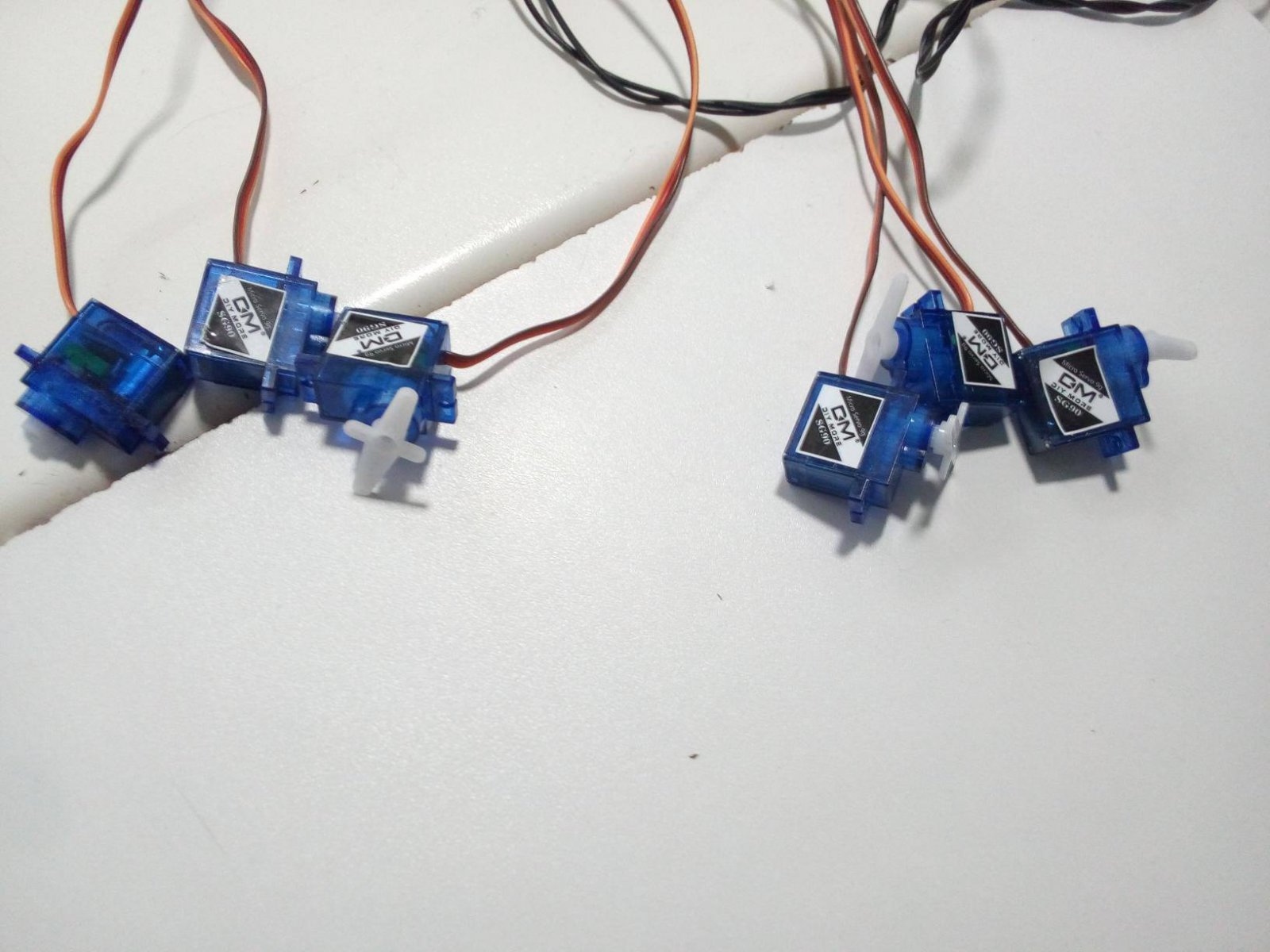

    Inmiddels 16-kanaals servo printje aan de praat via eigen pc-software (Lazarus).
    Dmv RS232 communicatie.
    Handig tijdens bouwen.

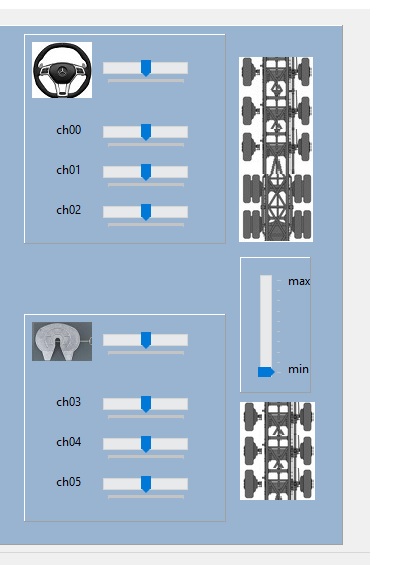

  14. CobaltBlue
    CobaltBlue
    Lid geworden:
    12 feb 2017
    Berichten:
    1.205
    Locatie:
    Lobith

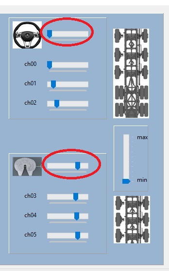

    Eenvoudig een enkele as testen of alle truckassen of alle diepladerassen sturen, met de verschillende uitslagen.
    Het stuurwiel en de positie van elke as bepalen deuitslag per as.
    De 'hoek' vd disc, de lengte vd dieplader en de positie vd as bepalen de uitslag vd dieplader assen.
    ( was eenvoudige wiskunde volstaat, o.a. tangens-functie )
    Alle assen gecentreerd:
    Enkele as controle:
    Stuurwiel/Disc:
    Uiteraard bewegen de servootjes vrolijk mee :banana:

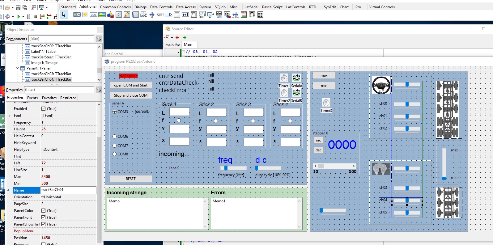

    Ik gebruik Lazarus:
    ( uiteindelijk krijgt de truckcombi een microcontroller zoals eerder vermeld )
    Even een al zover werkend RS232-test-project ( van rorobtarm ) uitgebreid voor de truck, tja voor testen maak ik niet extra een mooi project.

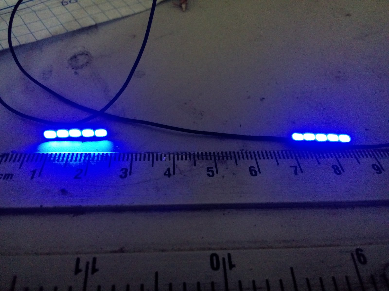

    5 led's aaneen gesoldeerd!
  19. CobaltBlue
    CobaltBlue
    Lid geworden:
    12 feb 2017
    Berichten:
    1.205
    Locatie:
    Lobith

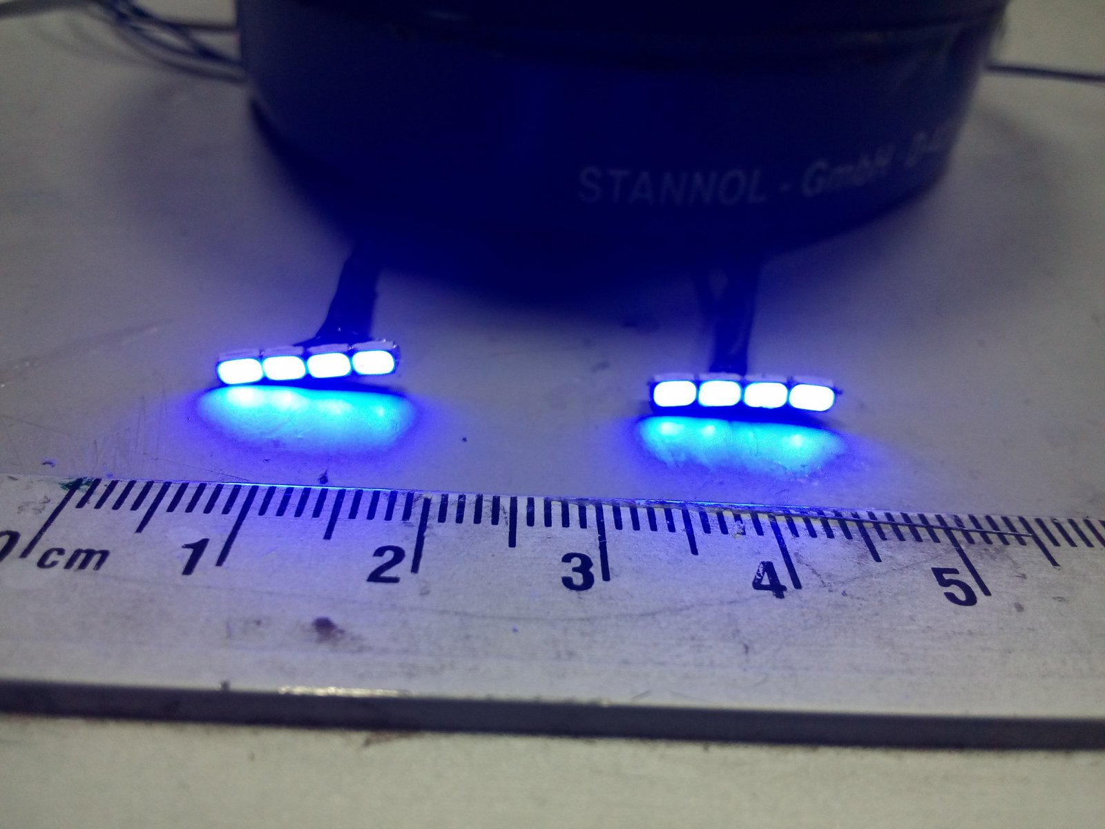

    Helaas...
    5 led aaneen is te lang, en vervolgens is de benodigde spanning er hoog...dik 15V
    Het zijn nu 4 leds geworden en dan ook nog 2 in serie.
    En vervolgens per kant, 2 parallel ketens. Voorschakelweerstandjes per tak ( dus 4 nodig ) komen nog.
    Om goede foto te krijgen, ledjes effe IMG_20190715_202047.jpg zwak laten branden. Volle bak is vet iig in donker!
