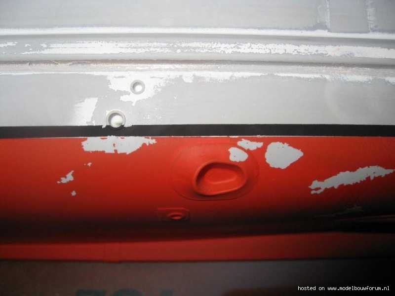

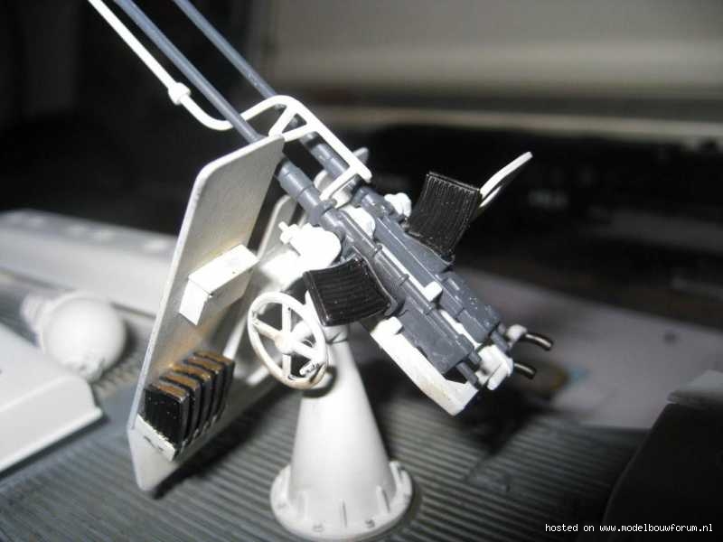

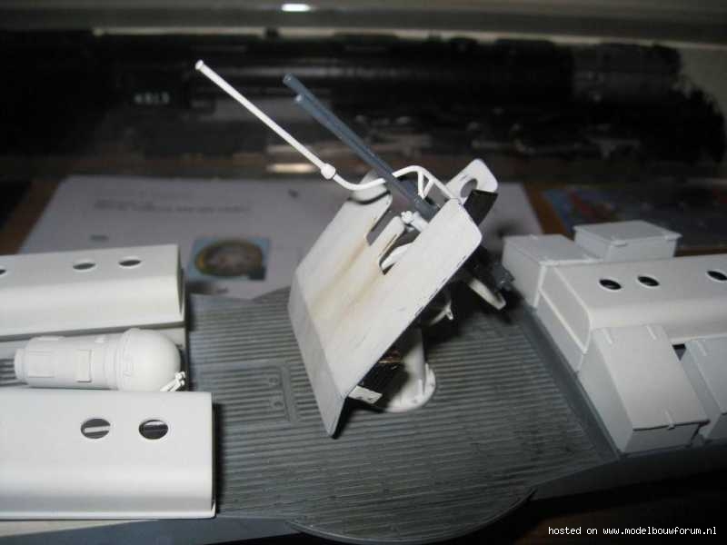

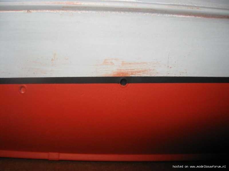

  9. Mustang64
    Mustang64
    Lid geworden:
    7 dec 2006
    Berichten:
    1.145
    Locatie:
    Capelle a/d IJssel
    [​IMG]
    En hier gaat het wel goed...
    [​IMG]
    En even wat wel gelukt is (vind ik):
    [​IMG]
    [​IMG]
    En weer verder met de boel bouwen...

  10. Maarten123
    Maarten123
    Lid geworden:
    3 dec 2008
    Berichten:
    332
    Locatie:
    Antwerpen
    Aw.. weeral die rooie verf. Ik voel met je mee Joris!
    Had je ze er deze keer zonder primer opgezet?
    Het geschut, bovenbouw en wat ik kan zien van het houten dek ziet er daarentegen uitstekend uit!
    16 mei is nog een aantal weken weg, ik denk wel dat je het haalt! ;) Kijk er naar uit om je daar te zien!
    Veel succes. Ik duim voor je!
  11. Mustang64
    Mustang64
    Lid geworden:
    7 dec 2006
    Berichten:
    1.145
    Locatie:
    Capelle a/d IJssel
    Thnx Maarten, ik ga nu wat maken wat wel gaat lukken, even verder met een van de geschutten...
    Als die stomme romp nu eens af zou kunnen komen, dan zou het lekker op schieten!!!!
    Ja, de verf deze keer zonder primer er op gezet.
    Na al dat schuren en ontvetten dacht ik dat het wel genoeg zou zijn...
    Ik ga de romp weer strippen en dan met echte verf spuiten!!!!
    Dinsdag ook maar bellen met Almere voor mijn bestelling en dan ook maar een ultrasone reiniger aanschaffen...

  13. Maarten123
    Maarten123
    Lid geworden:
    3 dec 2008
    Berichten:
    332
    Locatie:
    Antwerpen
    Bespaart je natuurlijk wel tijd op het weatheren.. Het glas altijd als halfvol bekijken ;) Wat me eraan doet denken.. even naar de koelkast.
    De schade die ik zag op het rood in de laatste foto lijkt me inderdaad wel bij te werken. Succes ermee!

  15. Mustang64
    Mustang64
    Lid geworden:
    7 dec 2006
    Berichten:
    1.145
    Locatie:
    Capelle a/d IJssel
    Net even een kleine test gedaan met de zwarte lijn en wat tape.
    Ondanks dat het er nog maar net op zit blijft die wel zitten zonder er af te komen...
    Dat is dus veel belovend! :)
