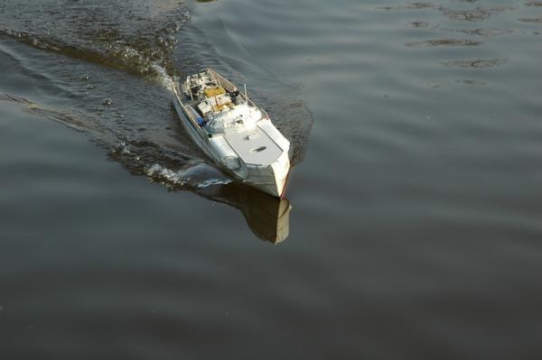

    FF een testje voor een foto hier:
    [​IMG]
    Laatst bewerkt door een moderator: 16 nov 2015

    Ziet er goed uit Maarten!!!
    Ook de canvas op de reling ziet er niet gek uit zo op de boot!!!
    Je ziet i.d.d. dat de boeg wat lager ligt op een foto.
    Mooi vaarwater by the way bij jullie!!!
    Gaat wel kriebelen als ik het zo zie om zelf ook te kunnen gaan varen met mijn S-100!!!

    Mooie foto's van een prachtmodel!
    Inderdaad ligt de boeg wat lager...
    En dat zonder 20mm op Drehkranzlafette! Dat wordt nog wat, want al die 20mm magazijnen moeten ook nog op de boeg... en het anker... en een pikhaak... ;)
    Overigens opvallend hoe dat canvas langs de zijkant het silhouet van zo'n bootje kan beïnvloeden!
    Mooi vaarwater trouwens. Genoeg mogelijkheden voor een slalom-parcours...

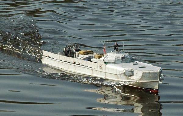

    en nog een....
    [​IMG]

    Voor Maarten F :
    [​IMG]
    Mooie vaartfoto's trouwens! Gefeliciteerd met een geslaagde proefvaart!

    Sorry, had niet gezien dat het ondertussen al gelukt was... maar ja, zo'n mooie foto mag er best tweemaal opstaan he! Goed idee die BBQ!
