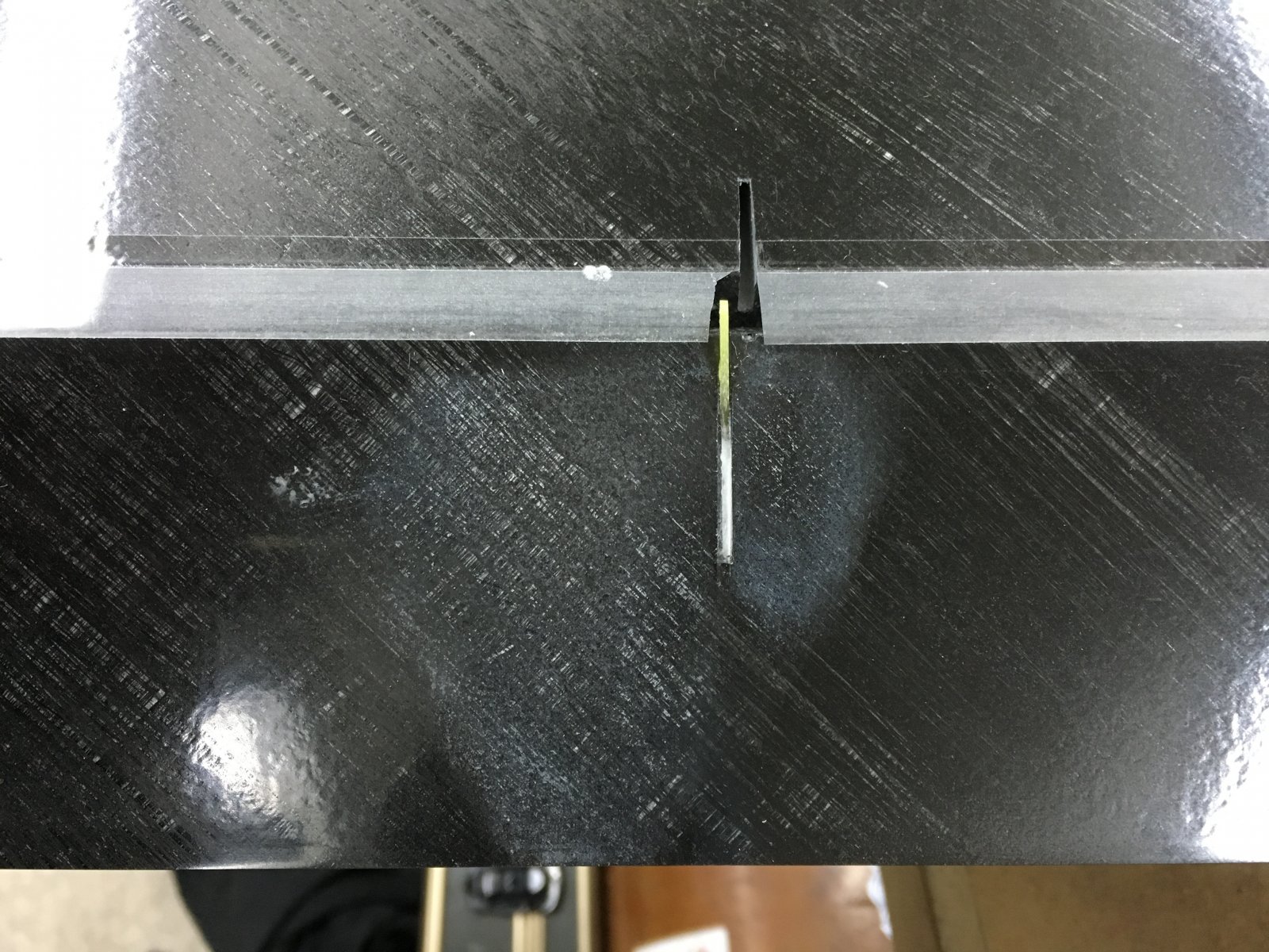

    Tip: niet met aceton proberen om epoxy resten te verwijderen van de Ultima vleugel, want de witte verkleuring rondom hevelarmpje wat je op foto hieronder ziet, is daar resultaat van...:(

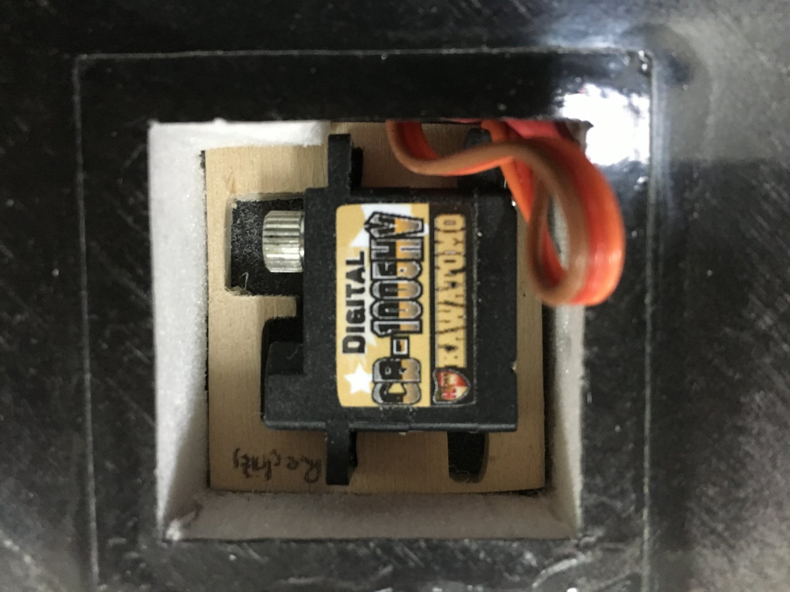

    Daar de kunststof servo raampjes niet pasten, de houten servoraampjes voor de MKS6100 gebruikt, deze passend gemaakt voor de Bluebird CB-1005 en rondom het overtollige hout weggehaald. Moest ook wel, om het passend te krijgen. Volgende keer ga ik de servokabel ook wat korter afknippen.
    Zoals op foto te zien, gaan we geen webbing toepassen. Belangrijkste reden: ik heb de andere Ultima bouwers dit ook nog niet zien doen en het lijkt zo stevig genoeg.
