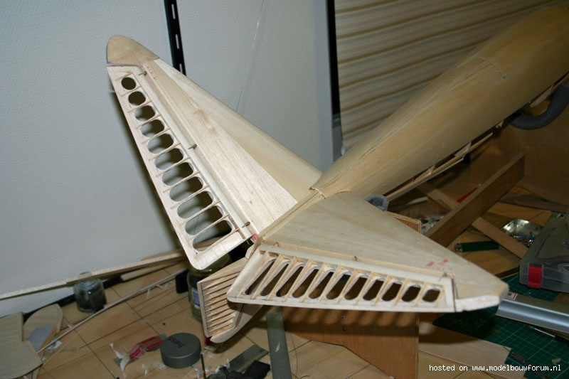

    De roeren zijn klaar, alleen de afdichting tussen hoogteroer en stabilo moet nog gemaakt worden.
    Daarna de fairing tussen de drie roeren nog... :-?

    Netjes hoor Wouter is toch wel een mooi staartje zo.

    Ziet er strak uit Wouter!
    Wordt een heel mooi kistje zo :banana::proost:
