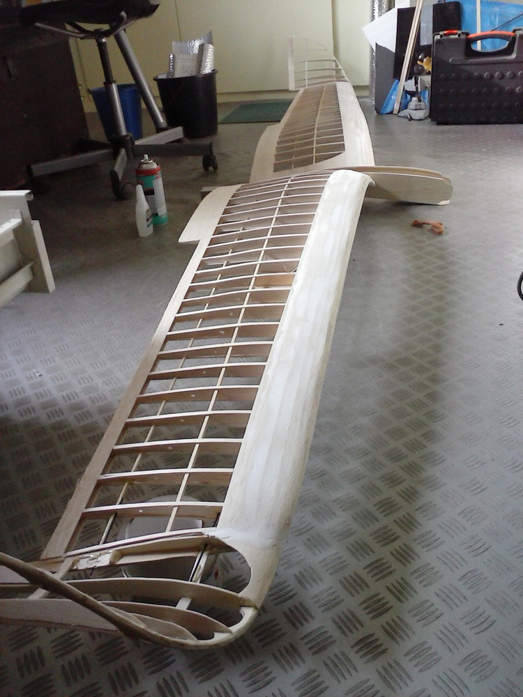

    Ik heb het kielvlak en het dubbele rudder af. En ik denk erover om met name dat dubbele rudder over te gaan maken.
    Zoals ik al eerder schreef, het hoeft bij mij alleen als rem te dienen dus ik ga er tape- of foliescharnieren op maken. Maar ik vind het wel heel erg licht van constructie. Wordt iets steviger natuurlijk als het in de folie zit, maar toch... bijvoorbeeld, de achterlijst is nu van 1,5 mm balsa. Ik denk dat ik dat van 1,5 mm triplex ga maken, en er dan meteen wat méér ribben in lijm; onderin zitten nu twee diagonale ribben, zulke diagonalen wil ik dan tussen alle ribben zetten.
    Over gewicht achterin hoef ik me niet te veel zorgen te maken, want bij mij komt er een outrunner in de neus dus ik zal tóch wel achterin moeten ballasten om het CG goed te krijgen.
    At second thought... als ik nou eens beide rudders uit 1,5 mm triplex zaag, er wat gaten in zaag (nou ja, toch maar gewicht besparen) en dan het voorste, dikke deel opdik met balsa, naar achteren uitlopend naar de dikte van het triplex. Ik denk dat het dan een stuk betrouwbaarder wordt.
    Zou toch vervelend zijn als je het toestel van 300 meter uit de thermiek wil sturen, rem open en flink op z'n neus, en de remrudders gaan aan flarden en je ziet het niet eens...

    [​IMG]
    Boven het oude rudder, gemaakt volgens de tekening. Onder een sterkere versie naar eigen inzicht. Verschil plm. 12 gram (en er zijn er 2 dus 24 gram).
    Geeft lekker niks want met motor en dikke lipo voorin zal de gewichtsverdeling heel anders uitpakken dan origineel... bovendien is de romp kort, dus er is maar een beperkte hefboomkracht bij dit gewicht.
    [​IMG]
    Bij het inlijmen van de centrale romprib (waar de vleugelpennen in schuiven) moet het toestel gemonteerd liggen om alles uit te lijnen. Mijn werktafel is maar 2 meter lang, dus dat moet op de grond. Speciaal mijn hobbyzolder eerst gezogen want dat was ruim 2 jaar niet gebeurd en ik wilde niet op mijn buik in de balsasnippers liggen. Het past allemaal maar net...

    Ziet er goed uit hoor, schiet lekker op zo

    Zo'n mooi plaatje (op een schone vloer) dat moet toch een goed gevoel geven ;-)
    Ik blijf het volgen ...
