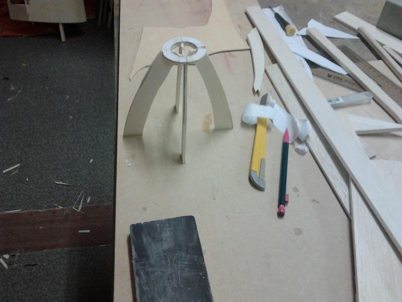

    De buisje zijn gevonden :) uiteindelijk "gewoon" bij Toni-Clark, ze zijn besteld dus nu wachten op de levering en dan kunnen we gaan solderen ;) even een fototje voor de kerstdagen! ;)
    [​IMG]
    Fijne feestdagen!
    Dennis

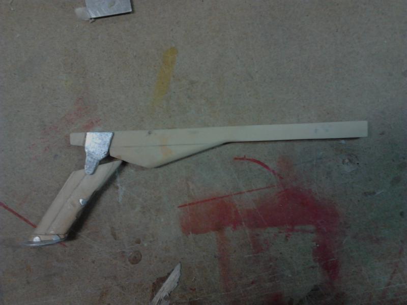

    onder het genot van een appelsapje verder gegaan met de tailskid:
    [​IMG]
    of wordt het toch een geweer:
    [​IMG]

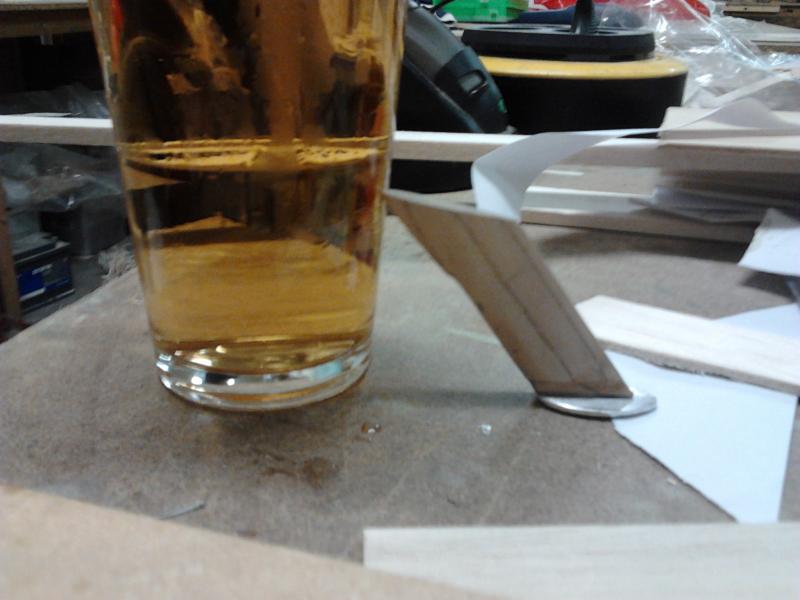

    de verende werking:
    [​IMG]

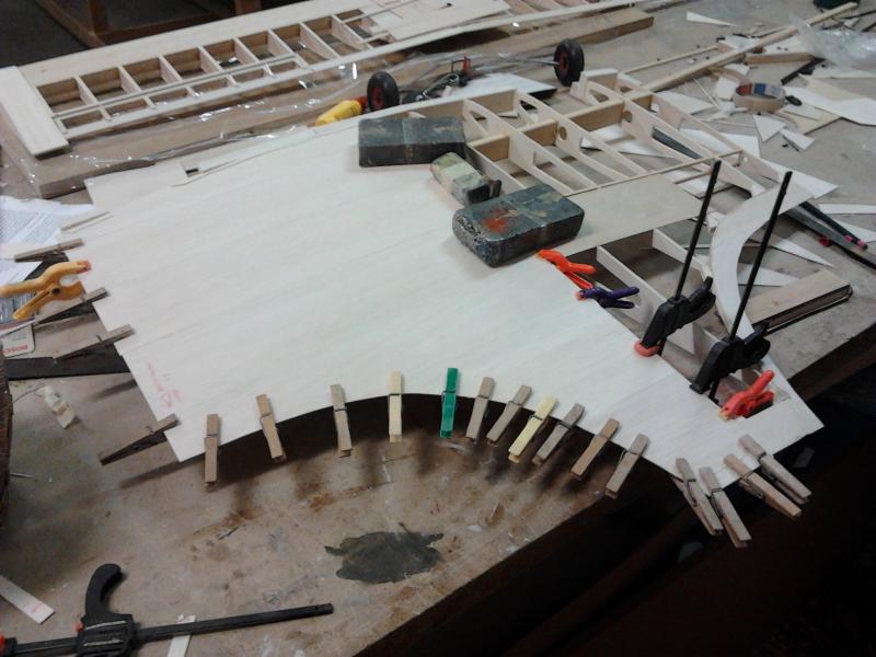

    vervolgens verder gegaan met het indekken van de romp en midden deel van de vleugel:
    [​IMG]
    [​IMG]
    voor de volgende keer staat het uitsnijden en werkbaar maken van de flaps op het programma

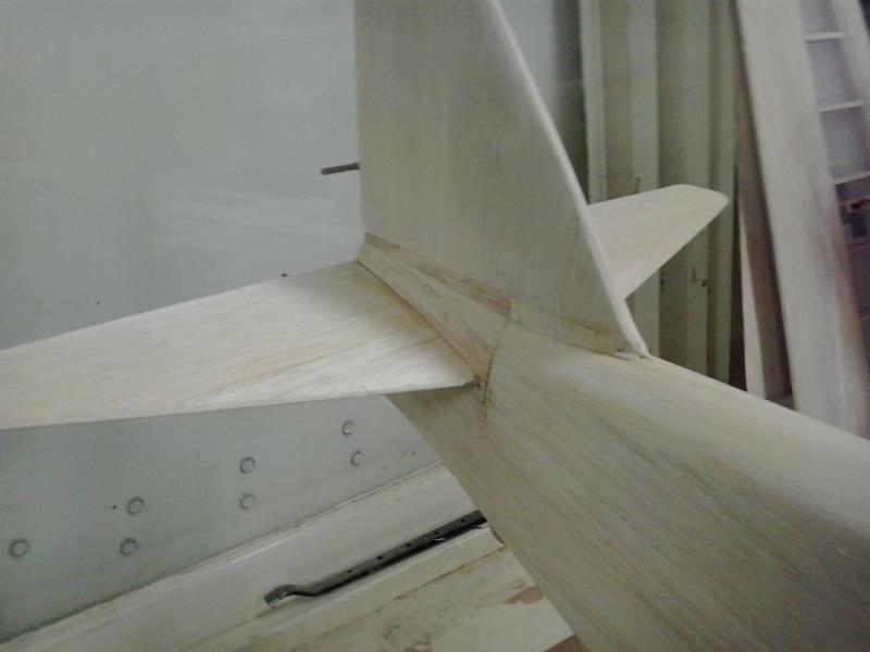

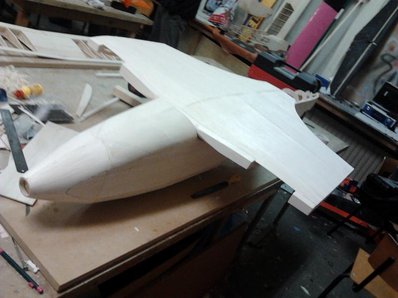

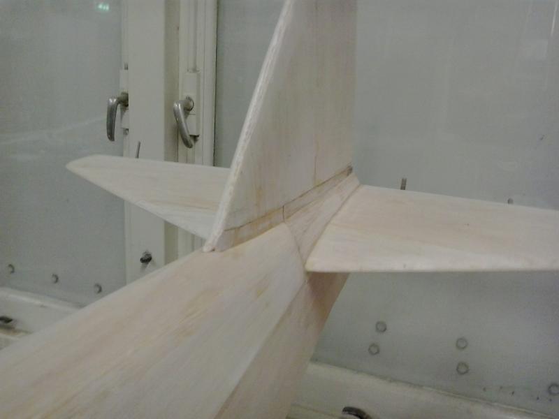

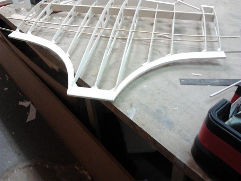

    Het is alweer een tijdje stil geweest maar dat wil niet zeggen dat ik helemaal stil heb gezeten.
    Ondertussen zit het kielvlak en stabilo erop,
    aangezien de servo's hiervoor achterin het vliegtuig komen ben ik druk bezig met het aansturen van het richtingsroer en hoogteroer zodat de slof erop kan en de romp naar achter gesloten kan worden.
    Thuis ben ik bezig met het maken van de flaps in de midden sectie.
    [​IMG]
    [​IMG]
    [​IMG]
    Groet Dennis

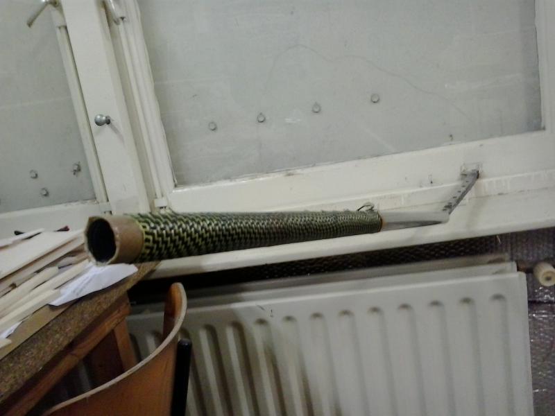

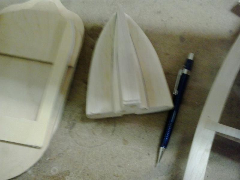

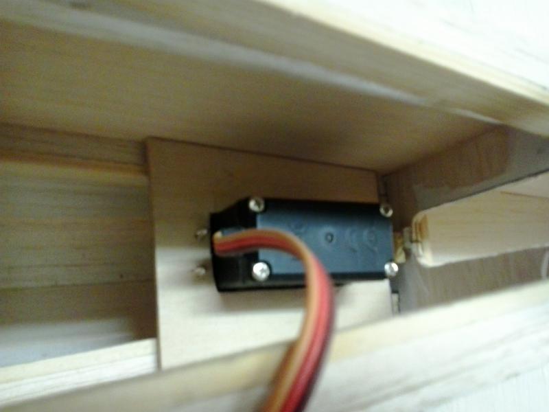

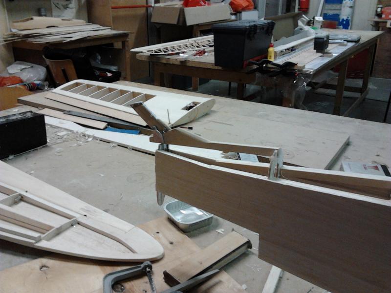

    afgelopen vrijdag begonnen met de eerste huls voor de vleugelpen en de servo voor de aansturing van het richtingsroer passend gemaakt:
    [​IMG]
    [​IMG]
    Groet Dennis

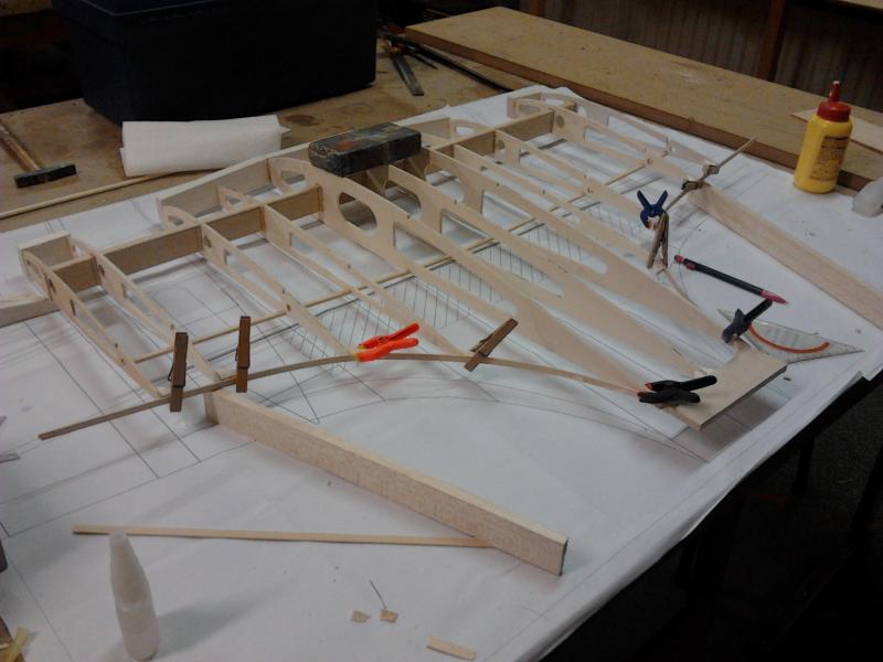

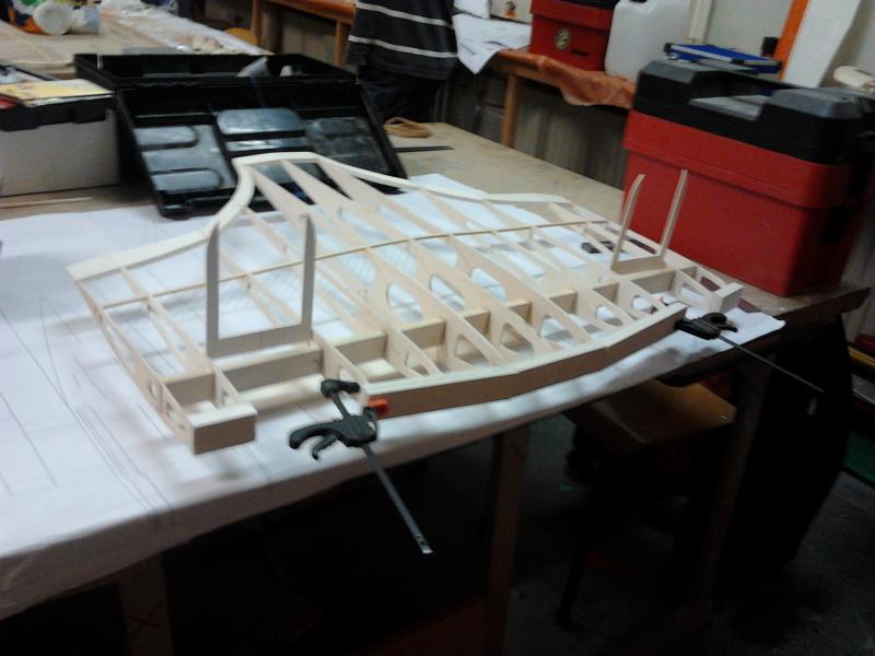

    Het is alweer een tijdje stil hier, maar dat wil niet zeggen dat ik stil zit 1 vleugel is bijna zover om bespannen te worden nu is de vraag met wat? de ramp ga ik met dlasmat en g4 indekken alleen in de vleugels en kielvlag/stabilo zitten ribben, dus welke mogelijkheden zijn er:
    - zijde
    - houten delen met glasmat en het stuk waar de ribben zitten met oratex?
    iemand nog goede ideeën?
    dit is het effect wat ik wil creeëren:
    [​IMG]
    groeten Dennis

    Hoi Dennis,
    Het kan allebei. :yes: Je kan de gehele vleugel met zijde bekleden en in de lak zetten, maar je kan inderdaad ook (zoals ik ook bij m`n DH-T.10 heb gedaan) de neuslijst in het glasweefsel zetten en de open structuur met Oratex bekleden. Voordeel van de laatste optie is het verschil in textuur tussen houten beplating en de bekleding van doek wat je niet krijgt als je de gehele vleugel met zijde bekleedt en aflakt.
    Ga je ook "stiching en pinkingtape" gebruiken?
    Groeten, Ramses
