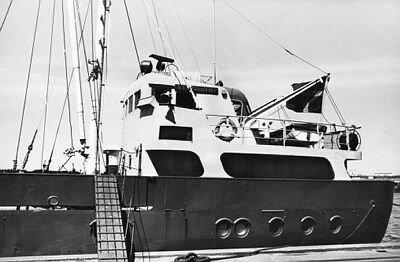

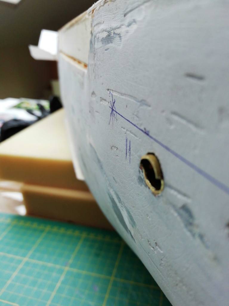

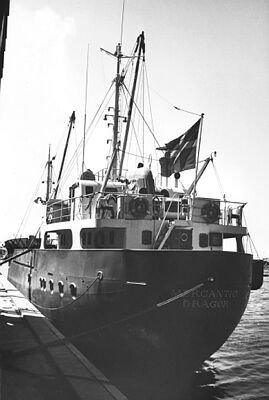

Inmiddels even bezig geweest met een messing buisje van 8 mm. Het probleem van de Mercantic is dat dit schip een randje heeft boven de patrijspoort en dit wilde ik ook zo hebben, wat ik zo gezien heb aan de foto's was zij ook de enige van de serie die dit had en vind het leuk detail.
Alvast een voorproefje van gemaakt.
Op jouw site had ik al eerder foto's geplaatst van details van het schip, staan ergens aan het begin, vind dit wel apart op een coaster dit kwam je eerder weleens tegen op grote vrachtschepen en passagiersschepen.

Ahoy Bert,
Dit bedoelde ik dus [emoji106]

Henk, Je kunt ook het pijpje recht afzagen en op de bovenste kant van de opening een stukje rond gebogen koperdraad plakken. Stuk koperdraad als spiraal strak op je koperen pijpje wikkelen en uit deze spiraal de gewenste lengte knippen of snijden. Is minder bewerkelijk dan aan alle stukjes pijp een pet te zagen en vijlen. Je kunt dan eerst de romp met de pijpjes mooi glad afwerken en dan de stukjes draad met CA-lijm fixeren. Later met verven vloeit de naad mooi dicht. Zo maak ik ook verdikkingen bij openingen in de verschansing. Gr. Klaas.
