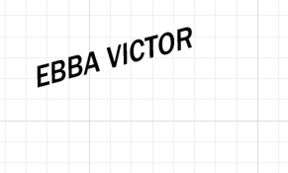

    Hoi Harm,
    Bedankt voor het meedenken en dit adresje had ik vorige week - nadat het via Chrisoot zijn aanbieding jammer genoeg niet lukte - zelf ook gevonden.
    Wat ik wil of zoek gaat nog niet helemaal vanzelf maar ik geloof en verwacht wel dat zij van SL het voor mij op gaan lossen ;).
    Dat het niet helemaal vanzelf gaat, komt omdat ik bij gebrek aan het kunnen vinden van het juiste positieve en negatieve (achterover hellend) lettertype (Franklin Gothic Medium) zelf ben gaan knutselen en nu via een aantal grote omwegen en transformaties wel een voorbeeld heb, maar dat is voor aanlevering nog niet precies wat de leverancier nodig heeft of iets mee kan :rolleyes:.
    Daarbij mogen de letters straks ook maar max. 10 mm (stokhoogte) zijn.
    [​IMG]
    En dit natuurlijk in witte transfers uitgesneden ;).
    Groet, Bert
    Laatst bewerkt: 8 okt 2018
    15˚ schuingetrokken en 15˚ gedraaid
    Opslaan als EPS en opsturen volgens mij. Of heb ik dat gedaan toen ik t-shirts en truien wilde laten bedrukken.

    Harm,
    In een berichtje van mij naar hun had ik een eps bestandje mee gestuurd maar kreeg daar vervolgens een reactie op dat het bestandsformaat niet goed was.
    Of ik zit te slapen of ik mis ergens iets :hammer:.
    Eps is volgens hun toch ook echt wel een vector- en geen rasterbestand.
    Ik zal eerst nog eens goed kijken en anders maar even met hun bellen en kijken waar de misvatting zit :weetnie:.

    Letters moeten in contouren worden aangeleverd, adobe illustrator of Corel Draw EPS formaat. Ik kan je er wel mee helpen door het bestandje voor je te maken.

    @Bert V, ik heb effe snel wat gemaakt. 3 verschillende omdat ik niet weet welk lettertype je gebruikt hebt. Hiermee kunnen ze wel aan de slag.

    Hoi Mauricco,
    Ik maak graag gebruik van je aanbod dat je voor mij het correcte bestandje wilt maken.
    Het lettertype wat voor mij het meeste lijkt op het lettertype zoals dat op de boeg van de Ebba Victor gebruikt is, is "Franklin Gothic Medium", waarbij de naam aan stuurboord cursief voorover helt en aan bakboord cursief achterover helt.
    Groet en alvast bedankt, Bert
