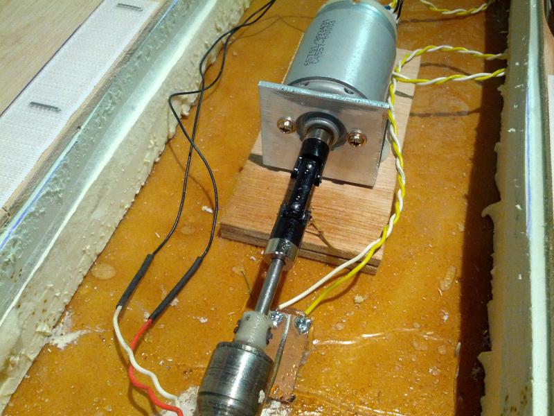

    dat plastiek schroefje dat je der nu op staan hebt is echt waardeloos

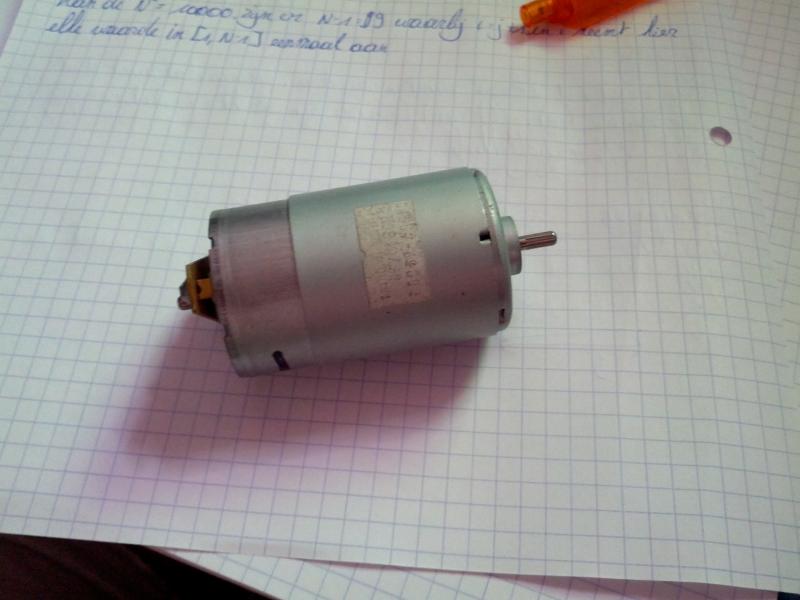

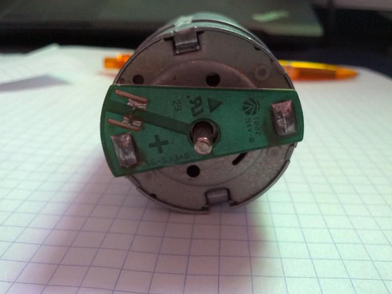

    Hallo,
    De motorgegevens:
    Diameter: 36mm
    As diameter: 3,2mm
    Blokkeerstroom: 1,8A @ 12Volt
    typenummer: niet leesbaar
    [​IMG]
    [​IMG]
    Mvg,
    Daan

    blokeerstroom 1.8a ,12 volt?
    vrees dat 1 zulk een motor maar weinig snelheid in je boot gaat krijgen , ziet er toch niet echt een klein model uit niet?
    wat weinig vermogen denk ik
    mvg

    Denk eerder dat die 1,8 een gebruik onbelast is, Blokkeer stroom ligt vaak ver boven de 30amp,

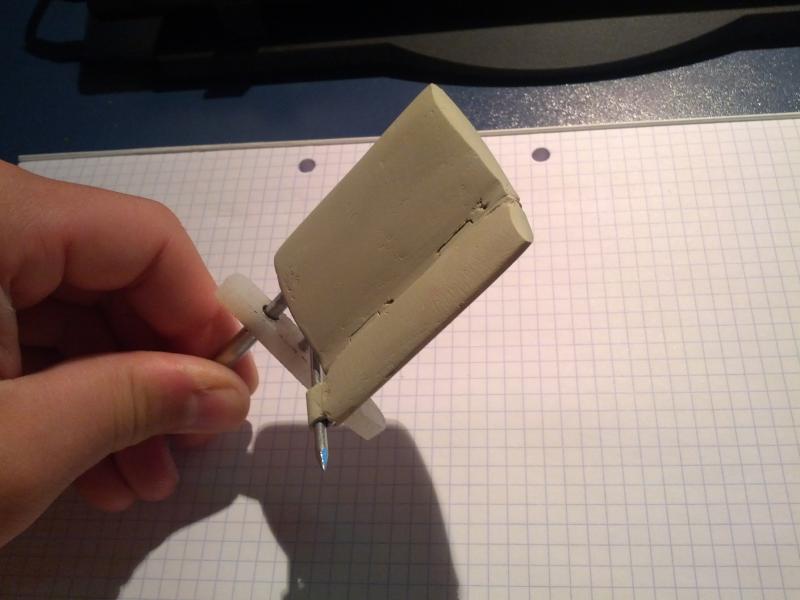

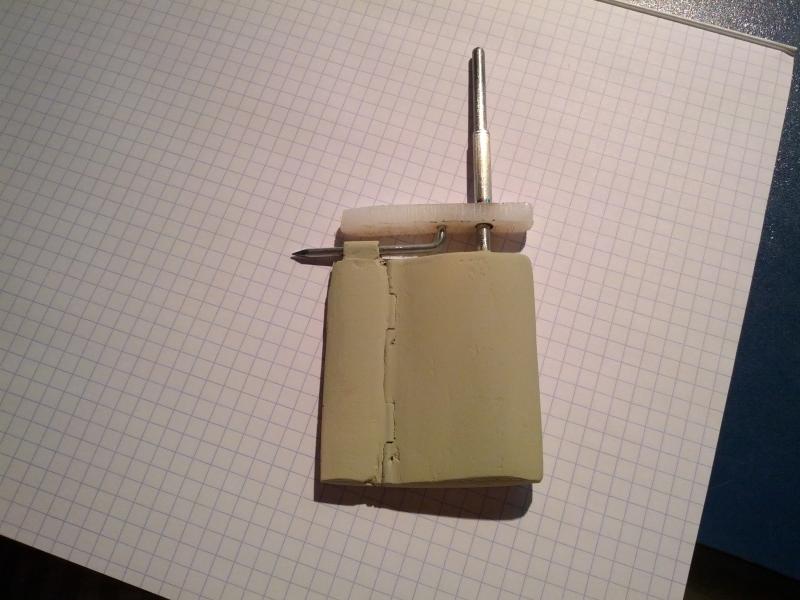

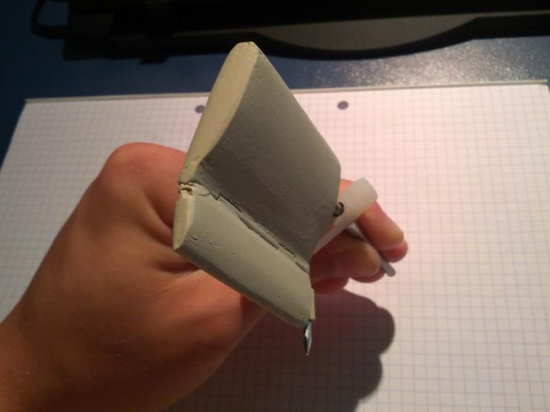

    Ik heb ondertussen een roer gemaakt. Het is een beckerroer geworden, het ontwerp heb ik van een youtube filmpje en dit heb ik zelf wat aangepast. Het binnenwerk is uit koper gemaakt en hard gesoldeerd. De afwerking is met polyesterplamuur gedaan.
    [​IMG]
    [​IMG]
    [​IMG]
    Mvg,
    Daan

    En dat noemt zich een "Totale beginner" :p
    Je bent iedergeval niet met 2 linker handen geboren... :D:D

    Inderdaad, zijn forumnaam liegt dattie groen ziet :D
    Leuk zijn Beckerroeren he? Ik heb er nu ook twee gemaakt (voor op een dubbelschroefs sleper) en ik kan bijna niet stoppen met bewonderen hoe die flap beweegt. Simpel en ingenieus!

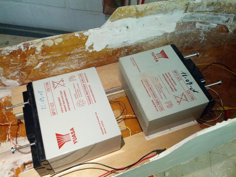

    Deze euvels zijn nu allemaal opgelost. De koker waar de roerkoning in zit is verhoogd en er komt nu geen water meer binnen. De schroefas heeft nu een dicht lager langs de binnenkant en er komt geen vet meer uit. En ik vaar nu op 24 volt waardoor ik meer dan genoeg kracht heb uit mijn motor. De motor kan hier overigens perfect tegen, hij wordt totaal niet warm. Ik verbruik dan ook maar 1 ampère maximum.

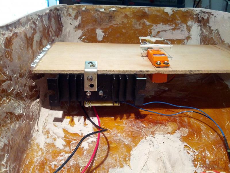

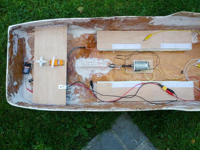

    De binnenkant van de boot:
    [​IMG]

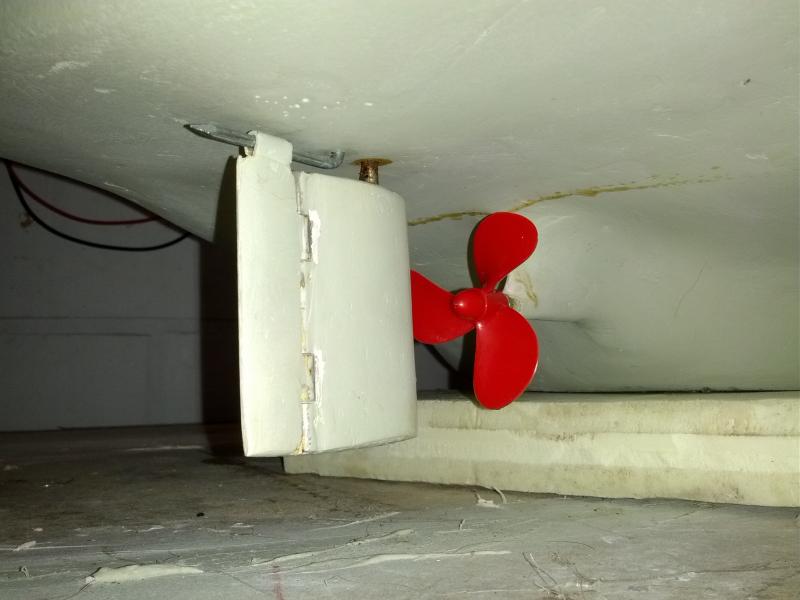

    Montage van het roer, het vet dat je ziet komt van met de schroef te draaien juist na het smeren van de as.
    [​IMG]

    De motorsteun en montage op de schroefas:
    [​IMG]
    En de klittenband die je eerder kon zien houdt de batterijen vast:
    [​IMG]
    Dit zijn 2 batterijen van 12 volt 17Ah die in serie staan. De batterijen zorgen meteen ook voor voldoende ballast.

  12. Ben44
    Ben44
    Lid geworden:
    27 jul 2010
    Berichten:
    663
    Locatie:
    Water
    please gooi die schroef in de vuilbak ; dat is echt de enige plaats waar dat plastiek geval thuishoort :)
    nog 1 dingetje : waarom toch de dubbele aansturing van het roer , dat is iets wat uit de vliegerij is overgewaaid komt en gretig wordt overgenomen
    men vergeet echter dat in de vliegerij daarvoor kabels gebruikt worden en het dan niet uitmaakt of beide stangen exact even lang zijn , lengteverschil kan opgevangen door de kabels
    hier met die stangen moet het exact even lang zijn of het begint te wringen!
    ofwel verbuigt je roeras ofwel beweegt je servo , en mocht alles stevig vastzitten begint je servo rare geluiden te maken
    beter is slecht 1 stang maar dan een deftige!
    mvg

    Ik vind het er allemaal nog altijd overtuigend uit zien, zeker voor een "totale beginner" :p
    Wel drie puntjes:
    -Slijp even dat puntje van je becker-geleider af (spijker gebruikt?), dat ziet er al een stuk beter uit
    -Verf de binnenkant van je boot wit oid, het is heel kinderachtig maar dat ziet er gewoon netter en opgeruimder uit dan het kale polyester.
    -Zou je je accu's niet wat lager in het schip leggen? Dat helpt voor de stabiliteit.

  14. totale beginner
    totale beginner
    Lid geworden:
    16 apr 2012
    Berichten:
    39
    Locatie:
    Knokke - Belgie
    Hallo,
    Bedankt voor de tips. De schroef laat ik momenteel nog even zitten omdat hij goed vaart en ik het persoonlijk niet echt storend vind. Ik investeer liever eerst in een dek, ...
    Ik ben momenteel het roer onder handen aan het nemen, het puntje is er al van geslepen. En ik ben een stevige hevel aan het bouwen zodat ik met een stevige stang alles kan verbinden.
    Wat de batterijen betreft, deze kunnen moeilijk lager omdat de motor en schroefas daar zitten. Ze liggen nog net een stukje onder de waterlijn en ik heb momenteel zelfs met veel wind nog geen stabiliteit problemen.
    De binnenkant van het schip ging ik zeker zo niet laten. Ik moet er echter nog een pompje in monteren (voor de bluskanonnen en koelwatersimulatie). Daarom wacht ik nog even met een likje verf. De lijm kan dan beter hechten.
    Over dit laatste had ik nog een vraag. Voor de bluskanonnen heb ik een ruitensproeipompje van een auto genomen. Echter is dit voor de simulatie van koelwater veel te krachtig. Hoe kan ik het beste koelwater simuleren?

    Goed bezig! Als je er een rabousch schroef onder legt i.p.v. deze plastic schroef heb je veel meer rendement. Freeks(Freek) kan hier over mee praten. Zo heel veel kosten ze ook weer niet. Hoe hoog wordt je opbouw precies? Met opbouw vang je veel meer wind wat ten kostte gaat aan de stabiliteit. Misschien is het beter als je de voorste accu gewoon op de bodem neer legt, want daar heb je nog ruimt als ik het zo zie. Verder heb je een echt een strakke romp gemaakt. Ik neem een abbo.
