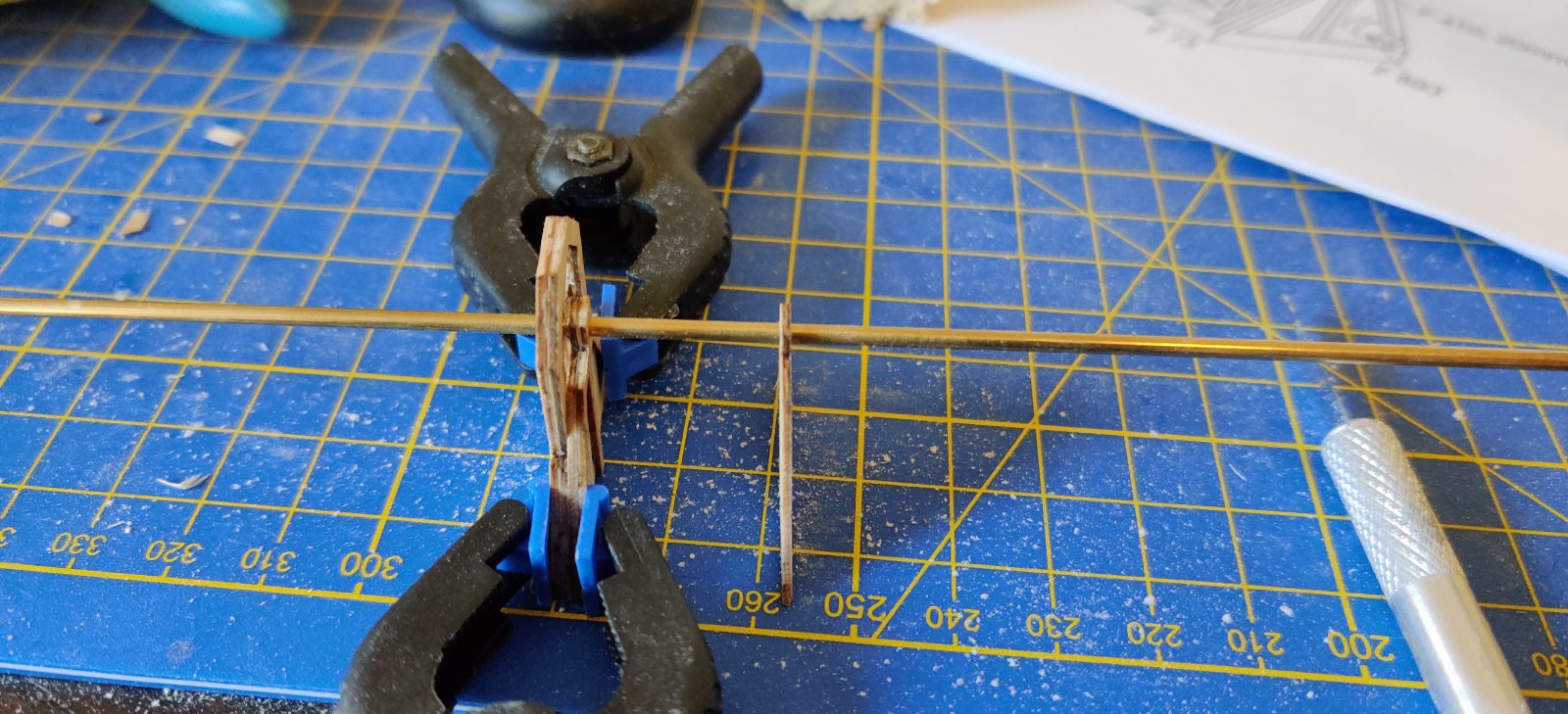

    Het is gelukt! Niks meer van te zien. Met een vijl de harde scherpe randen weg gehaald en vervolgens met fijn schuur papier geschuurd tot me vingers gingen bloeden (nouja bijna dan!)
    Daarnaast ook begin gemaakt aan een liertje. Af en toe beetje afleiding bij het schuren :D

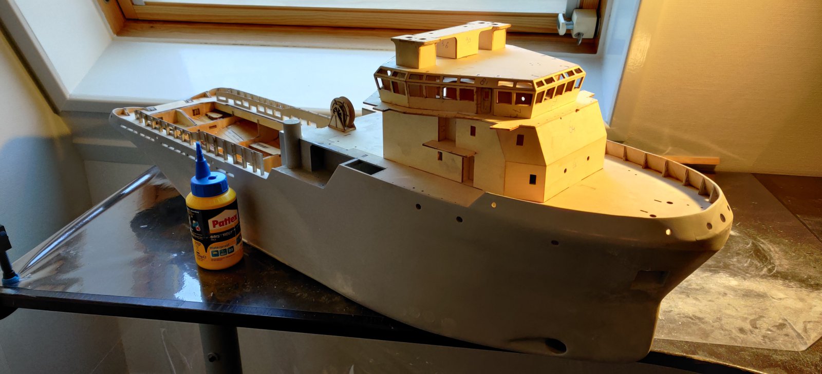

    Tussenstand voordat ik er weer een weekje tussen uit knijp. Ik ga de opbouw eerste schuren en plamuren voordat ik hem ga voorzien van allerlei deuren, deksels en andere zaken. Hoe meer er op zit hoe moeilijker het wordt om alles netjes bij te werken is mijn idee.
    Marc w en MicropropSport vinden dit leuk.

    Ha! Bouwtrots! Wel die is gepast! Top!
    Fraai! En ik zie iets van een lier aan dek? :)
    Zo veel mogelijk aan plak-delen voorbereiden. Railingen voorboren. Alle beslag uitwerken en technisch klaar.
    Lakkreuzes maken... penselen of spuiten... of een mix.
    Duurdere goede penselen schilderen beter. Na het lakken (bewaren in water, voor de volgende ronde) goed spoelen met verdunner, daarna wassen met water en zeep, als je ze weer voor langer weg legt.

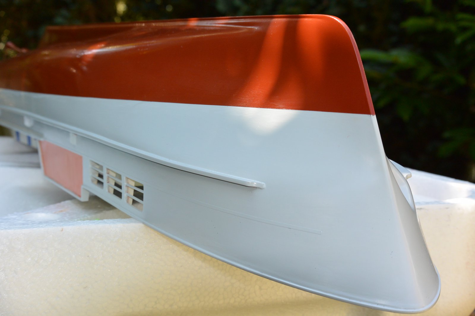

    Slecht in scheepstermen! Bedoel je die stootbescherming op de flanken van het schip?
    Hier mijn FL-8 van Robbe... suggestie voor het doorlopen van het dek.
    Heb ik autofolie voor gebruikt.
    Oracal. Een vinylfolie. Restant stukjes van een beletteringsfirma uit de afvalbak.
    Dat kan je gewoon beschilderen. Zie plaatje... geplakt en afgelakt... Is het niet dik genoeg?...
    dan doe je een laagje extra er over. (Folie nat plakken met water en zeep oplossing,
    water daarna weg kammen met bankpasje of rakel, kan je de zaak goed richten.)
    Er bestaat ook zelfklevende aluminiumfolie. Wordt gebruikt in afwerking van
    schaalvliegtuigen. De grotere modellen.
    Forumlid Ramses werkt daar vaak mee. Geeft ook een mooie gedoseerde opdikking.
    Dan kan je papier beschilderen. Printerpapier... Met G4 PU of met epoxyhars.
    Goed verzadigd geeft dat een mooie opdikking. Broos is het wel, maar goed te snijden in repen.
    Daarna komt de gronding er over, wordt het weer wat dikker.
    Dus met papierdikte, epoxy en voorgronden, alvorens te plakken kun je goed doseren.
