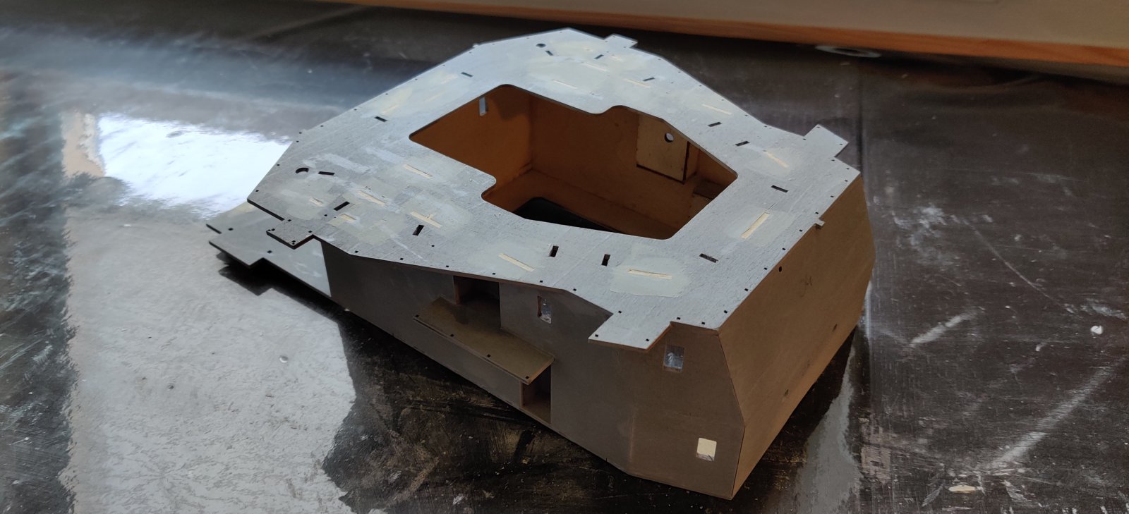

    Werken onder constant toezicht.... Ik voel de druk van presteren. IMG-20200123-WA0004.jpeg

    Haha! Niks geen druk!
    Rustig an... maar wel opschieten! Haha.

    er wordt wel echt een boel van je verwacht:rofl:

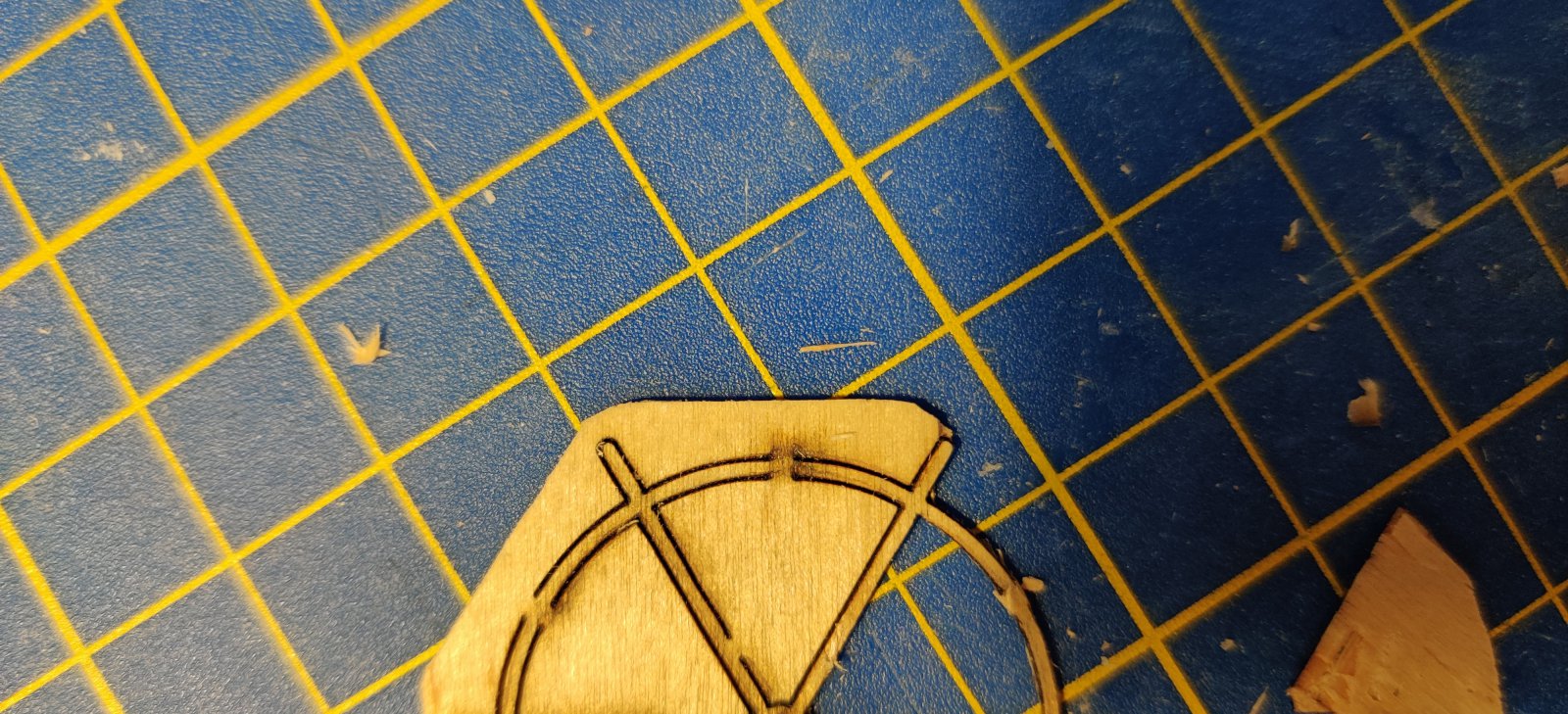

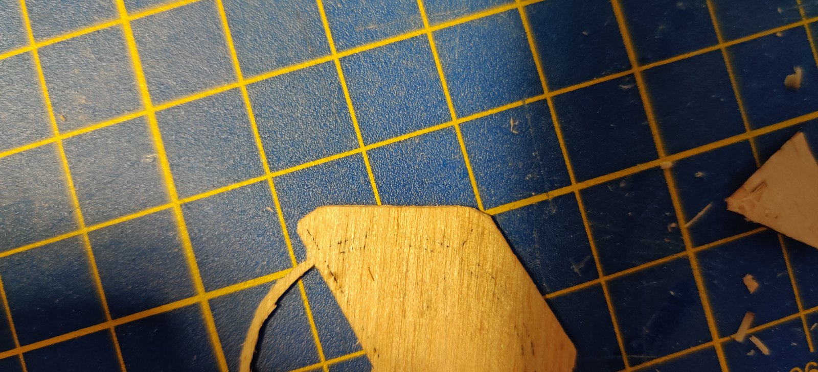

    Ik weet wel dat ik na deze boot nooit meer een Billing boats pakket hoef. Wat een onhandig gepruts soms. Neem nou deze 1 mm dikke onderdelen die net niet helemaal uitgelaserd zijn. Bijna onmogelijke taak om het er nog enigzins netjes uit te krijgen. Bij de eerste lier heb ik 3 kwartier over 1 zo'n ding gedaan :hammer:

    Ja, en een 'brouwkwaliteit niet van buitenechtelijk' te onderscheiden
    Dat uitsnijden? Doe je met een zeer puntig scherp mesje.
    Als de lasersnede breed genoeg is, kan er een dun zaagblad tussen van een figuurzaag.
    'Handig kan je leren worden'... ik improviseer waar je bijstaat...

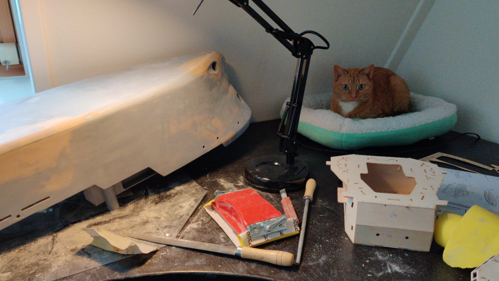

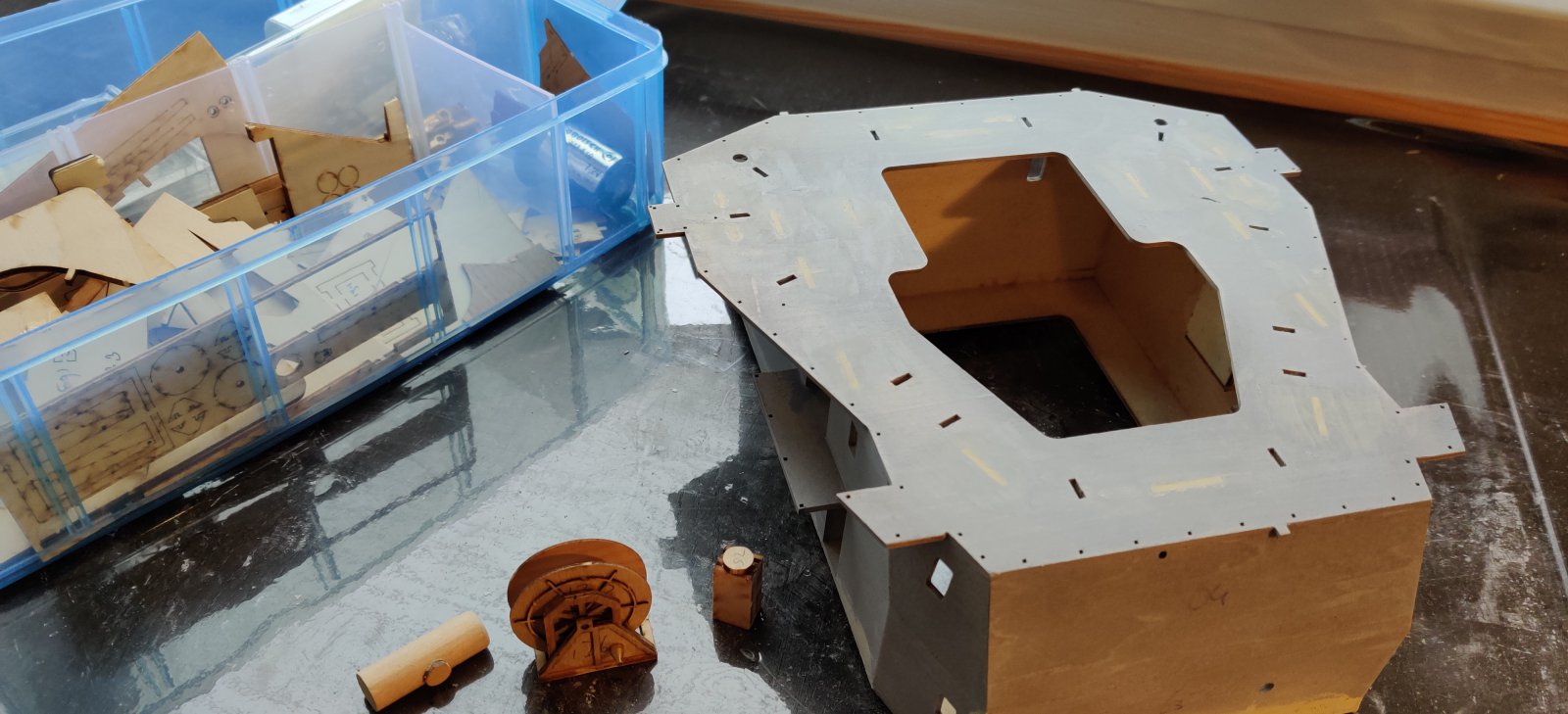

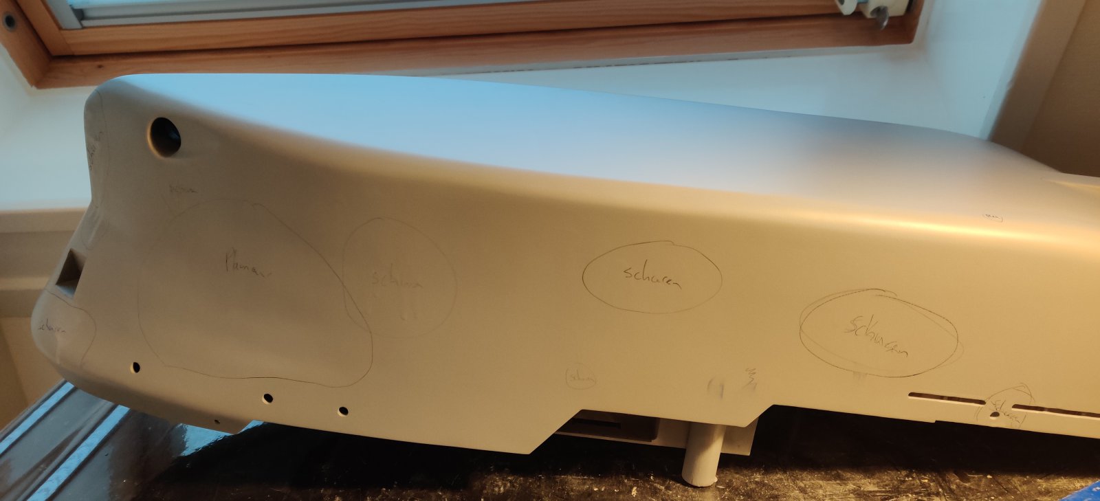

    Kleine stapjes.. Allerlei kleine onderdelen in elkaar aan het lijmen terwijl in fases de plamuur en grondverf steeds drogen:
    De kunstof primer doet zn werk trouwens! Ik heb dus geschikt materiaal om Bergplaten te maken. Deze lijm ik met 2 componenten lijm op de romp om vervolgens gelijk te kunnen primeren.

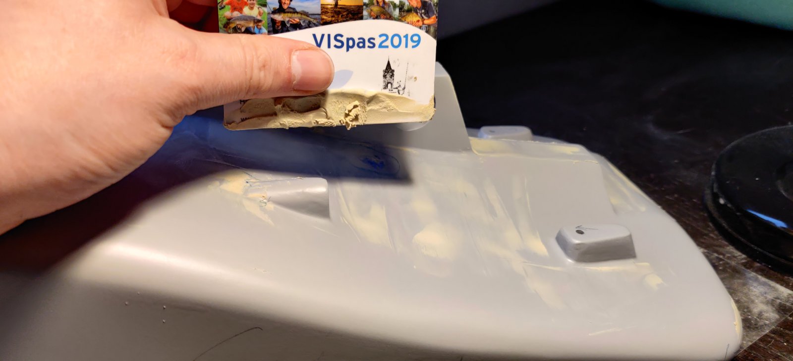

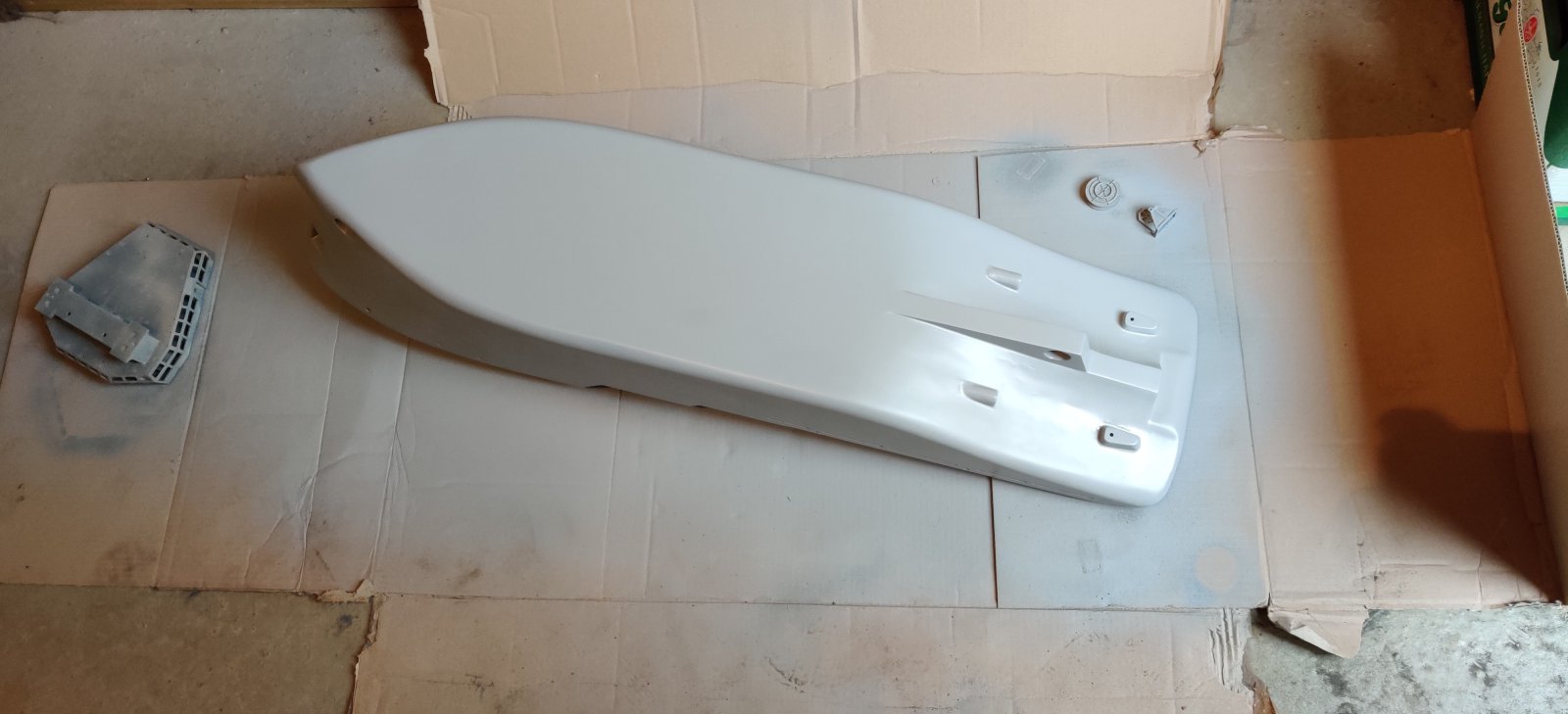

    Weinig updates om te laten zien. Alles gaat langzaam of de vorderingen zijn klein. Ik ben nog niet tevreden over de romp dus heb ik nogmaals de plamuur erbij gepakt heb. Maar het zou nu wel een beetje klaar moeten raken :hammer:
    Oude vispas komt goed van...... *pas*:rofl: IMG_20200127_084541.jpg IMG-20200127-WA0013.jpeg IMG_20200127_160704.jpg

    Prima! Vorderingen. Dat strak maken gaat altijd bere veel tijd in zitten! Top!

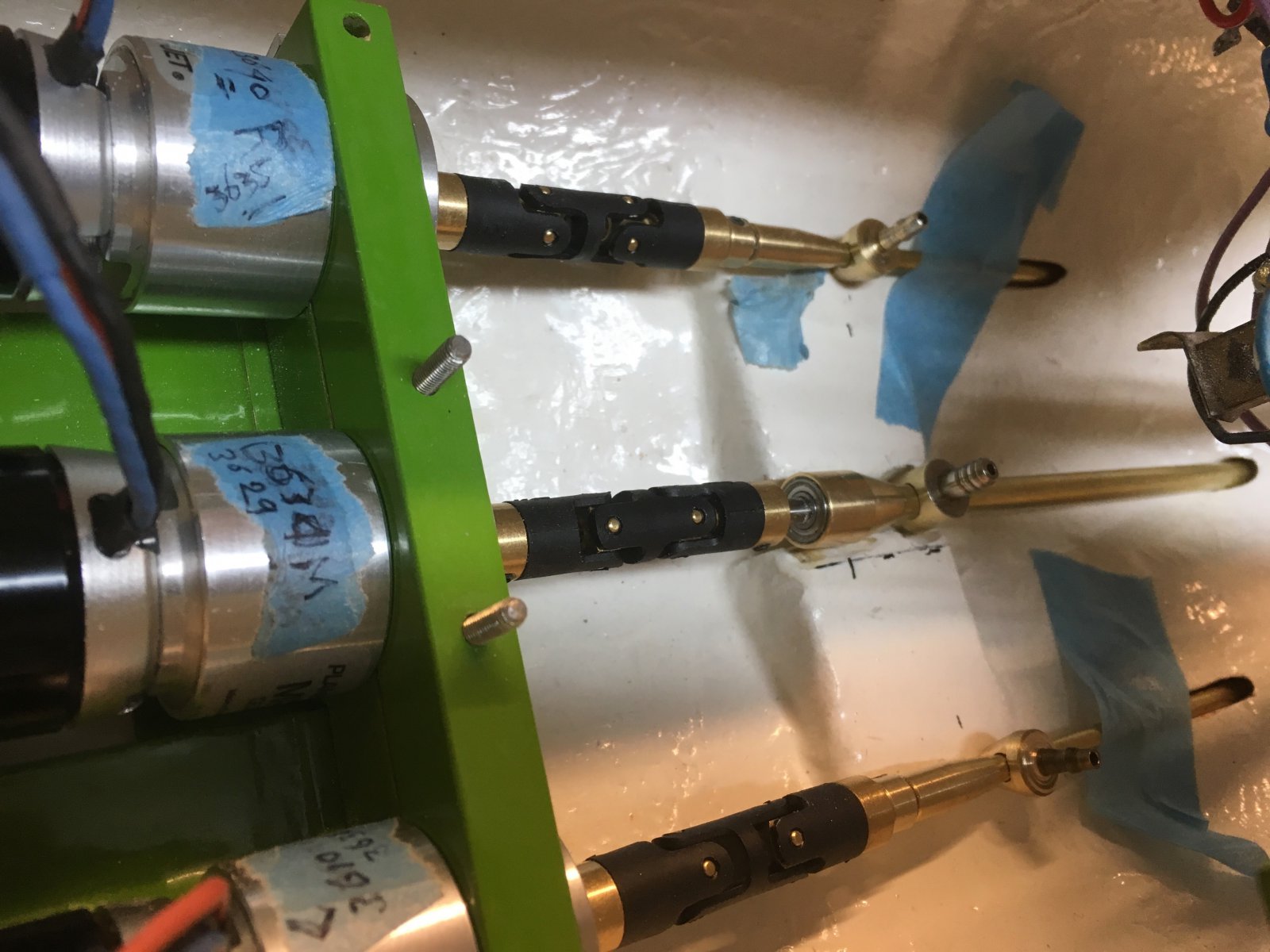

    Ooh balen mannen.. Ik had al uitgezocht wat ik wou hebben. Raboesch zou echter 55 mm afgetopte schroeven gaan maken en die deze maand uitleveren. En daar zou ik op wachten. Hmm.. Waar kan ik die Bühlers nog meer vinden Klaas?
    Ik ga het trouwens, als het zover is, met 1 koppeling proberen omdat ik denk dat de motoren goed recht uitgelijnd kunnen worden in dit model. 2 koppelingen geeft alleen maar meer lawaai toch?

    Nope! kardan doen. Fout nr 1 bootjesbouw. Kost minste energie, loopt het mooist en je hebt ruimte zat. Vangt een stand verschil correct op.
    Kijk maar eens naar de aandrijfassen van een auto... daar zitten er ook twee kruiskoppelingen aan, en zo blijft de cola in het blikje. ;)
    Hier een inbouwvoorbeeldje. Ze zijn 50 mm lang, diameter 10 mm.
    Streef altijd naar perfectie bij uitlijnen.
    Deze hebben metalen kruisstukken, en verwisselbare flensjes. Dus behoorlijk sterk.
    Zeker voor dit slepertje.
    Ze zijn mooier dan die ooit van Graupner.
    De as-flenzen daarvan waren vast gesmolten in het spuitgietwerk.
    Je moet hem wel zelf samenstellen. Dus twee eindstukken/flenzen. Kan je bijvoorbeeld
    van M4 naar M2 zonder busjes of geklieder en dat het niet goed centreert.
    Middenstuk en flens zijn dus aparte bestellingen.
