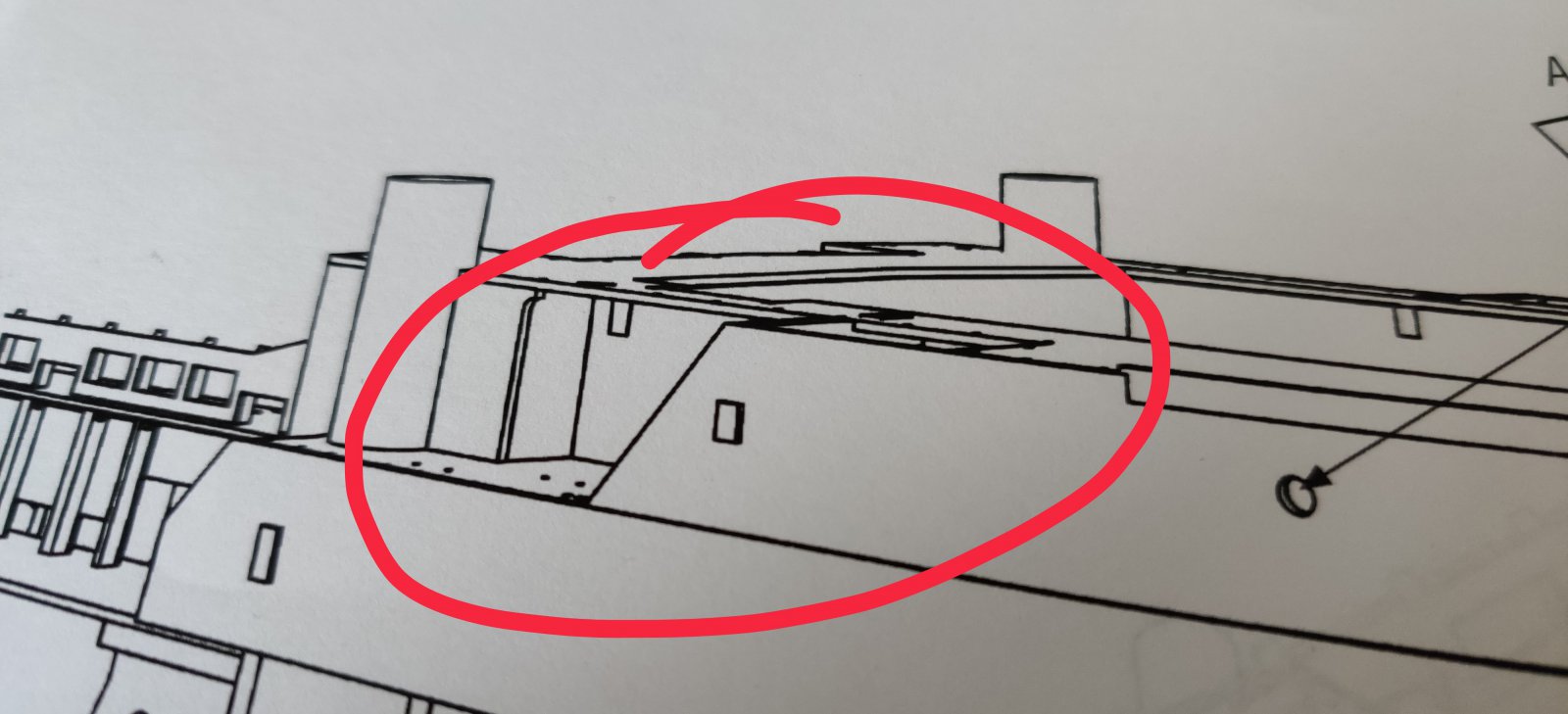

    De Billing boat instructies vind ik best onhandig. Om dingen goed te plannen blader ik veel heen en weer. Op zich niet zo erg behalve dat er later dingen bij komen die beter eerder hadden kunnen gebeuren of die helemaal niet beschreven staan. Neem het volgende voorbeeld:
    Ik moet de romp opzij dicht gaan maken. Daarbij raakt een stuk dek moeilijk bereikbaar:

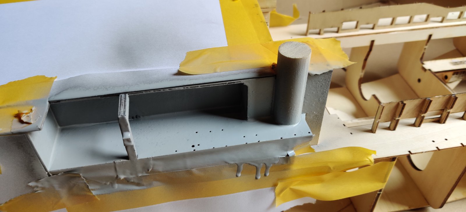

    Ik dacht dus slim te zijn door dat stuk gangboord alvast te gaan schuren, plamuren en in de verf te zetten omdat ik er straks niet meer bij kom (let niet op de zakkers, ik moet nog ervaring op doen met die spuitbussen):

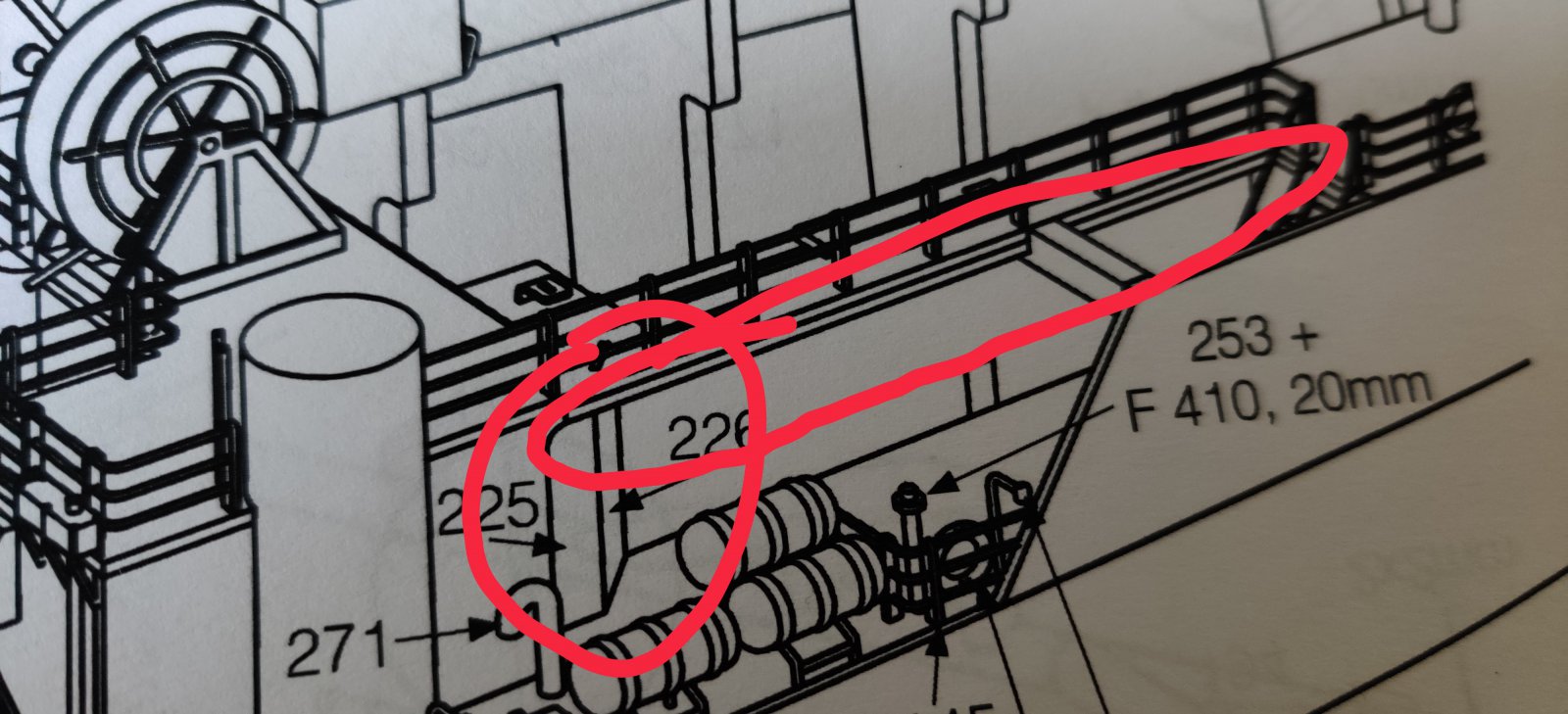

    Om er vervolgens achter te komen dat heel laat in het bouw proces ineens nog weer dingen toegevoegd moeten worden. Waarvan 1 niet beschreven is. De langwerpige 'lat' onder het bovendek. Hij is ineens in de tekening maar naar nergens beschreven.
    Ik ga dus nu als de grondverf droog is die 225 en 226 er in lijmen. Om vervolgens nog een keer te grondverven en te schuren. Wel balen want op die verf hecht de lijm natuurlijk minder goed. Dus misschien moet ik daar wat anders op vinden als deze niet meer werkt.

    Christian, De bouwbeschrijving van BB is nog steeds een manco. Heel veel dingen mag je zelf uitzoeken. Was ook al zo in de bouwdozen uit de vorige eeuw. Geverfde schuurvlakken even opruwen en dan valt er wel weer te plakken. Houtlijm is dan geen optie meer, want dat moet in de poriën van het hout willen trekken. Je zou dan UHU hart of Bison Kombi Power kunnen nemen. Kombi Power is een 2 componentenlijm op Polyurethaan basis. Aangemaakt heeft het een zalfachtige structuur, waardoor het niet gaat vloeien zoals epoxylijm. Is ook goed spul om kleine gaatjes of naadjes te dichten. Houdt de spuitmonden van de tubes goed schoon! Gr. Klaas.

    Kijk eens aan, daarvoor hoef je dus niet meer naar buiten. Wat ik nog wel eens doe bij een slechte bouwbeschrijving is de onderdelenlijst doorworstelen en dan die dingen op de tekening een plaatsje te geven. Vaak geeft het onderdeelnummer de bouwvolgorde aan, maar soms is dat niet zo praktisch werken. Kijk ook of de deelnaden tussen romp en opbouw voldoende waterdicht zijn. Bijvoorbeeld; mijn Smit Finland (Nederland) heeft een een deelnaad in het dek. Daardoor blijft een deel van het dek aan de opbouw zitten. Voor een statisch model geen probleem, maar als je water aan dek krijgt loopt het ook in de romp. Een paar maanden geleden een siliconenpakking in de deelnaad gefabriekt. Gebruik daarbij wel een kitsoort die overschilderbaar is. Is nu redelijk waterdicht en kan met de losse boot weer volgas varen. Door de kluisgaten wordt dan, ondanks de afdekplaten, water op het voordek gestuwd. Had ik dat vooraf geweten dan had ik de accommodatie over een 2 cm hoge rand op het dek geplaatst en in het achterdek een paar uitschroefbare platen gemaakt boven motoren en roeren. Is desondanks een leuke vaarboot geworden. Gr. Klaas.

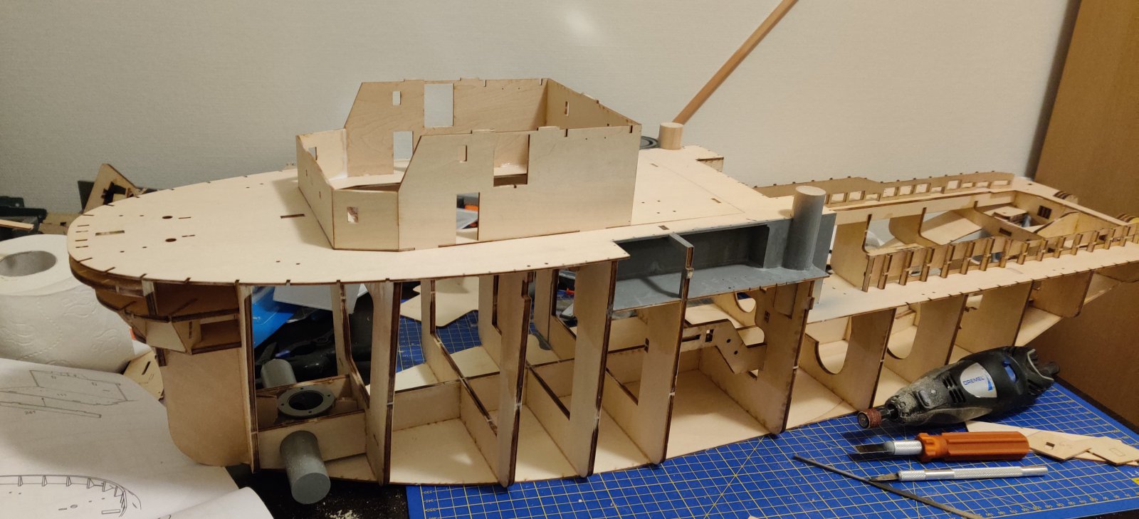

    Ik heb besloten om gewoon door te gaan met de romp om later 'maar te zien' hoe het uitkomt. Ook al word het moeilijk bereikbaar, het is niet onbereikbaar. Ik sla mezelf voor m'n kop als ik straks alles netjes in de verf heb en dat er dan toch nog weer wat bij moet.

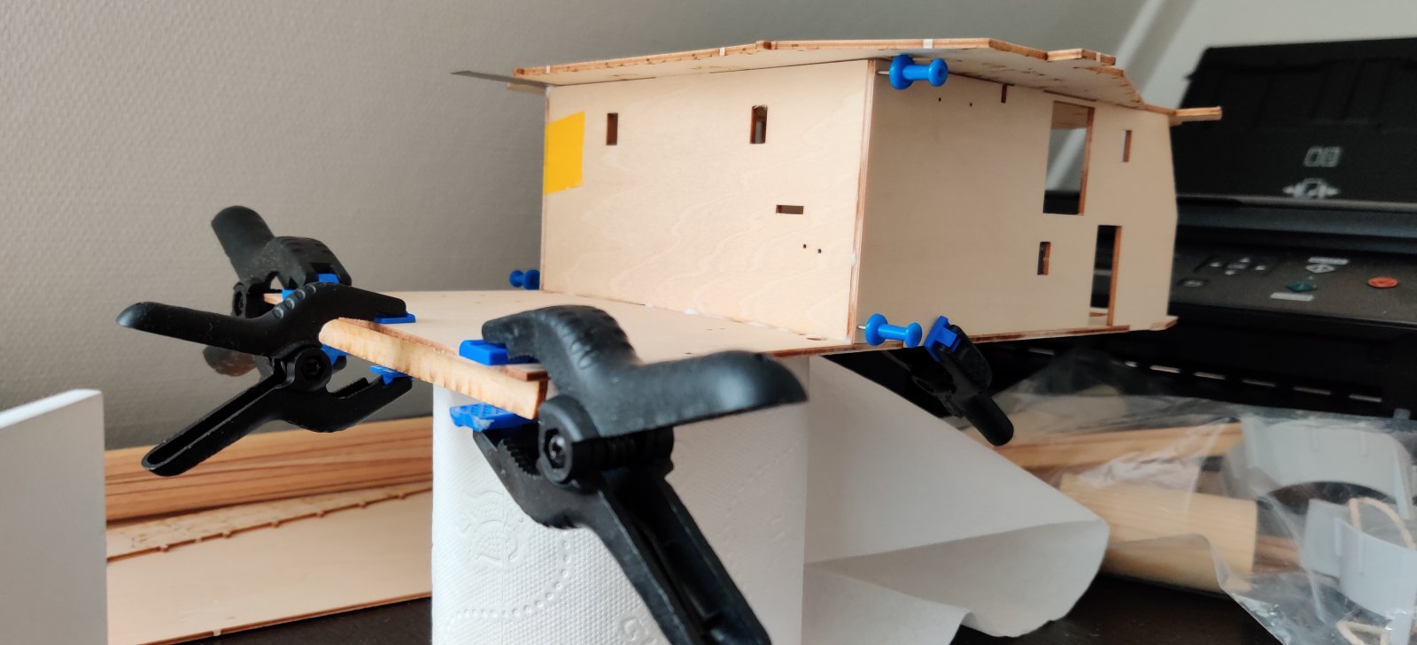

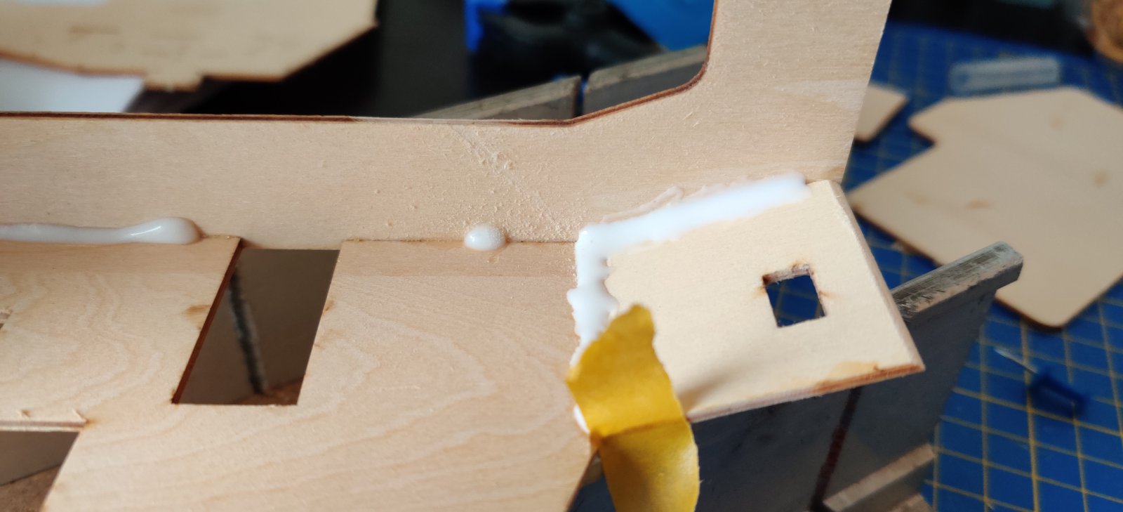

    Update van vandaag. Ben begonnen met de opbouw. Om de eerste stukken goed haaks op elkaar te krijgen heb ik het volgende dek er droog boven op gelegd.
    Vervolgens moesten er wat dingen schuin verlijmd worden. Dit vond ik best moeilijk. De oplossing voor mij was uiteindelijk de stukjes met seconde lijm op hun plek te zetten om vervolgens aan de achterkant lijm in de naadjes te laten lopen. Deze naadjes waren al ontstaan omdat ik ze schuin moest af vijlen.
    Er zit ook weer een stukje bodem op sinds gisteren.
    En het totale plaatje momenteel. Jammer van die grondverf. Maakt niet veel uit uiteindelijk maar ziet er nu een beetje gek uit.
    Morgen waarschijnlijk verder met de huidplanken.

    Christian, die lijm aan de achterkant draagt weinig bij aan de stevigheid van de constructie. Houtijm moet in het hout dringen en krijgt daardoor sterkte. Secondelijm is leuk en handig en zo, maar de meeste soorten lossen op den duur op in water. Het is namelijk in feite een 2-componentenlijm, waarvan de 2e component (tromgeroffel) water is. Waterdamp, uit de lucht.
    Houtlijm is uiteindelijk makkelijker om mee te werken:
    je hebt de tijd om de stand te veranderen, je vingers/oogleden/gereedschap plakken niet plotseling aan elkaar en het stinkt minder.
    Ja, het is wat moeilijker om te positioneren, maar daar zijn lijmklemmen, elastiek, ijzerdraadjes, kopspelden en in de uiterste noodzaak: vriendinnen voor uitgevonden.
    Vriendinnen? Jawel. Om als 3e en 4e handje te dienen. Wel even lief vragen.
    Werkt bij mij al een jaar of 35... Nou ja, ze is niet meer m'n vriendin, maar m'n vrouw.:)

    Je ex verloofde?
    Het probleem was voor mij dat ik geen andere mogelijkheid zag om deze stukjes onder de schuintes die ze nodig hebben te fixeren dan met seconde lijm. Ze moesten op meerdere hoeken aansluiten en dan nog scheef staan. Dat lukte me alleen met de hand. Niet met klemmen of iets anders. En omdat ik al die stukjes schuin afgesneden heb ontstond er een V naad waarin ik de houtlijm kon laten lopen. Ik denk dat de houtlijm in dit geval z'n werk wel doet. En ik ben niet van plan vaker secondelijm te gebruiken. Wanneer iets haaks is ofzo of er kan een klem o.i.d. op dan gaat het op die manier.

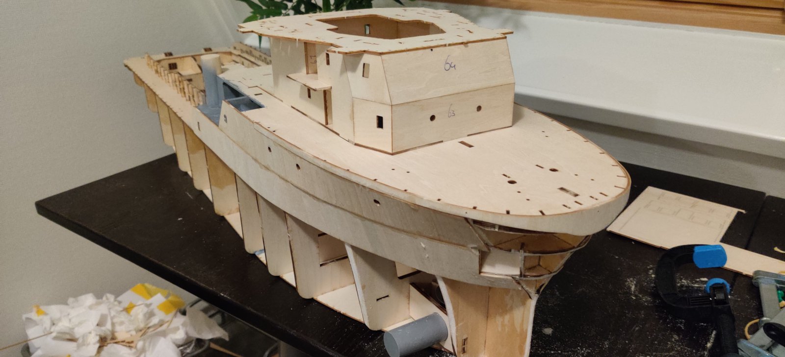

    Kleine update! Weinig te zien. Maar toch weer een hoop gedaan. De eerste huidgangen zitten er op. Ik vond dit wel erg moeilijk! Vooral omdat het niet helemaal netjes op elkaar aan sluit. Zal wel met de kromming in de spanten te maken hebben. Maar gelukkig hebben we plamuur voor in een later stadium. Daarnaast wat meer van de opbouw in elkaar gelijmd.
    Ik heb jullie goede raad nodig nu de opbouw in elkaar gezet word en ik vast met wat zaken rekening moet houden:
    Blusmonitoren. Ik moet alvast rekening gaan houden met de doorvoer van de slangen.. Hebben jullie hier tips over? Daarnaast heb ik gezocht naar 1:75 Blusmonitoren maar niet gevonden. Kent iemand passende voor deze boot?
    Radar: ik wil ze laten draaien via schakelaar aan boord. Waarschijnlijk moet ik onderdeks een motor plaatsen met een stangetje naar boven. Hoe kan ik dit het beste aan pakken?
    Verlichting: welke verlichting adviseren jullie? Ik wil het makkelijk houden. Dus met schakelaar aan boord alles aan of alles uit. Alleen navigatie verlichting en overige verlichting gescheiden. Hoeft niet over zender. Liefst over de 12 volts accu van motoren maar paar kleine batterijen zou ook geen ramp zijn. Daarnaast is de mast niet hol. Hoe kan ik het best daar de verlichting in aan brengen?
    Morgen weer een weekje varen dus tijd om dingen uit te zoeken/te bestellen!
    Bedankt alvast :koud:
