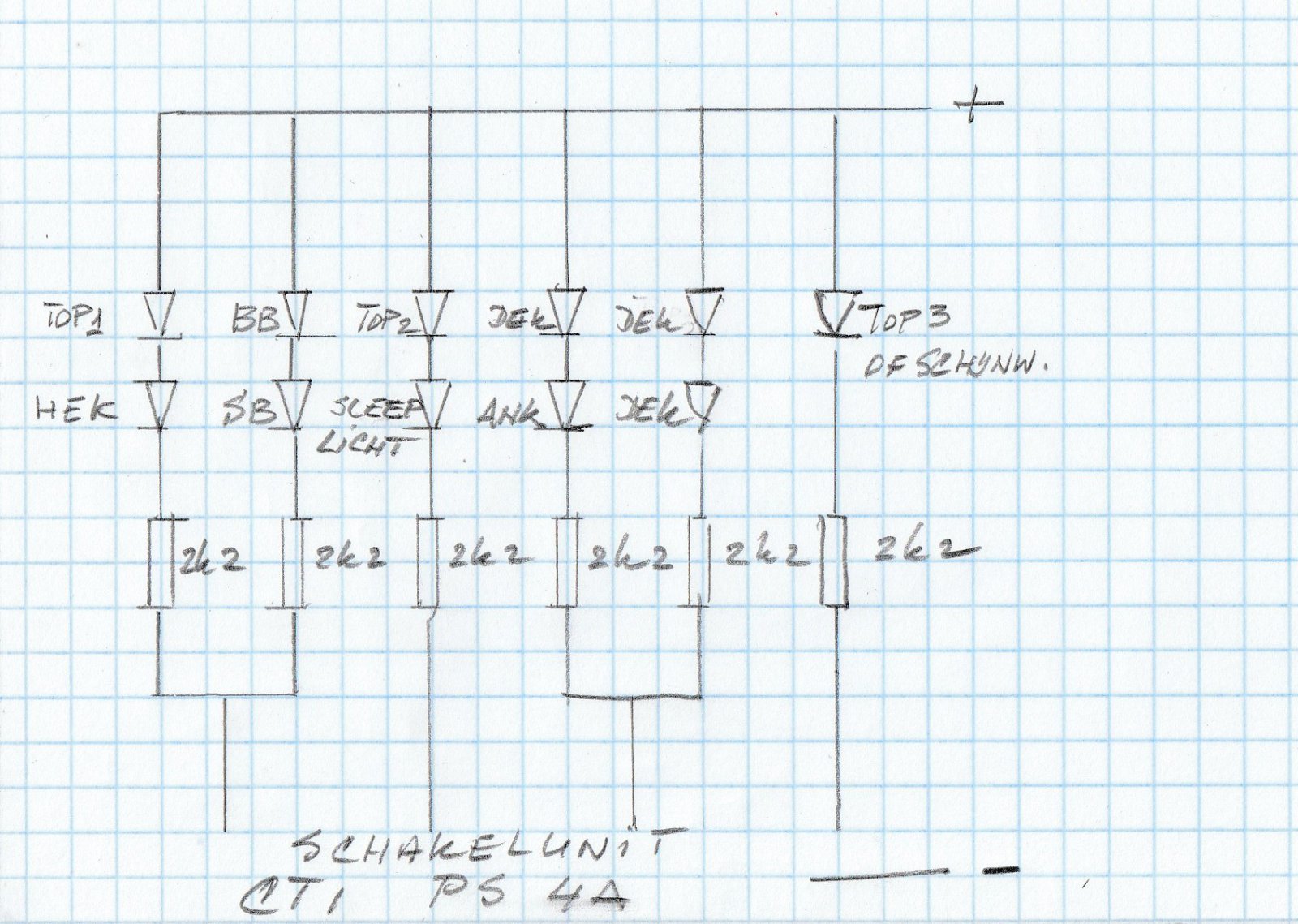

    In die schaal wordt het voor plastic wel érrug klein... Dan kun je ze beter van messing maken. Is ook steviger.
    Waarom via een schakelaar? Bij deze schepen staat de radar meteen 'standby' als de schipper roept:"Los voor en achter!"
    Kun je 'm beter rechtstreeks via de hoofdschakelaar van het schip doen.
    Motortje onderdeks, (zwart, minder zichtbaar) stangetje naar boven door de brug heen. Eventuele koppelingen dikwandige siliconenslang.
    Ik zou met LED's werken. Ik ken iemand die met een containerschip vaart met 'echte' lampjes erop. Leuk, maar die schuit is met alles aan een varende kerstboom. Het scheelt hem een uur varen, vanwege de stroom die die lampjes trekken.
    LED's verbruiken vrijwel niets, zijn over het algemeen kleiner.
    Hebben ook een paar nadelen:
    * Het licht is bij de meeste LED's een smalle bundel.
    * Ze hebben de juiste weerstanden nodig
    * Als je ze verkeerd aansluit doen ze niks.
    Ja, het is even puzzelen, maar m.i. inziens wegen de voordelen ruimschoots op tegen de nadelen.
    Niet holle mast? (Ik schat van hout??)
    Aan de achterzijde een sleuf maken, daar de draden in leggen. Draden zoveel mogelijk combineren.

    Alles is waarschijnlijk te maken voor de geoefende modelbouwer maar ik zie mezelf nog niet zo ver.. Ik koop ze daarom liever. Misschien wanneer ik meer bedreven raak dat ik zelf eens wat kan proberen.. Hoe kan ik het het beste met de slangetjes aan pakken? Er moet een koppeling komen omdat de opbouw er af kan. Hoe heb jij en anderen dat opgelost?
    Omdat ik dacht dat dat makkelijk zou zijn. Paar schakelaartjes naast elkaar. Verlichting en radar.. Onderdeks ga ik het dan doen in ieder geval! Welk motortje is geschikt? Eentje met vertraging waarschijnlijk? Zag er wat van robbe maar die draaide voor het mooie nog net wat te hard.
    Nee is een messing mast die in elkaar gesoldeerd moet worden met allemaal dunne stukjes. Ledjes lijken me moeilijk. Is dat ook zo? Zijn er ook ledjes die je alleen hoeft aan te sluiten zoals ouderwetse lampjes? Met weerstanden werken enzo heb ik geen verstand van.. En ik probeer met deze eerste boot zo veel mogelijk binnen m'n comfortzone te blijven haha.
