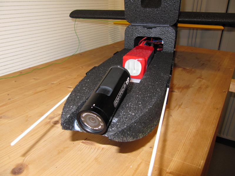

    Eindelijk weer iets verder kunnen bouwen aan de MAJA. De oude vleugels zijn aangepast en de servo stekkers zijn geen starre verbindingen meer.
    Ook is er een contourHD 1080p camera van VholdR ingekomen.
    Deze camera is alleen voor de luchtfotos en niet voor FPV. (1080p/30 of 720p/60)
    Omdat de romp erg breed is voor een handstart heb ik er een starthaak onder gemaakt om een bungee elastiek te gebruiken.
    Ik hoop morgenavond weer een vlucht te maken en weer wat vliegervaring te kunnen delen op het forum.

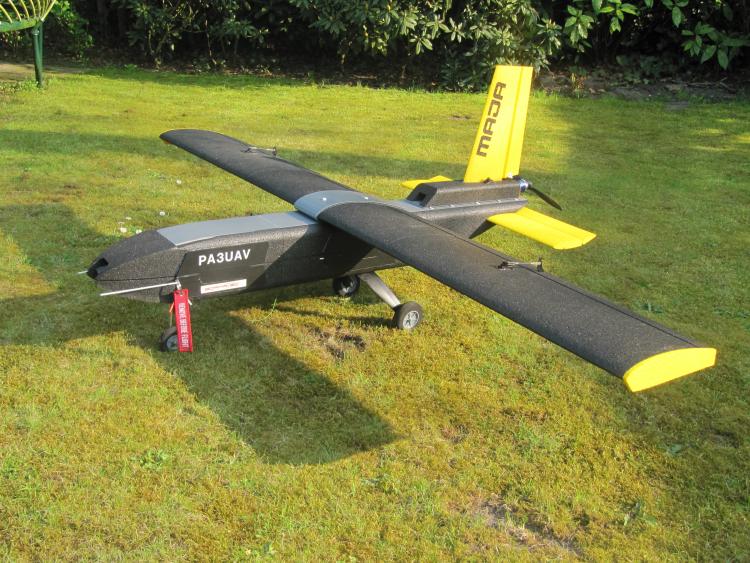

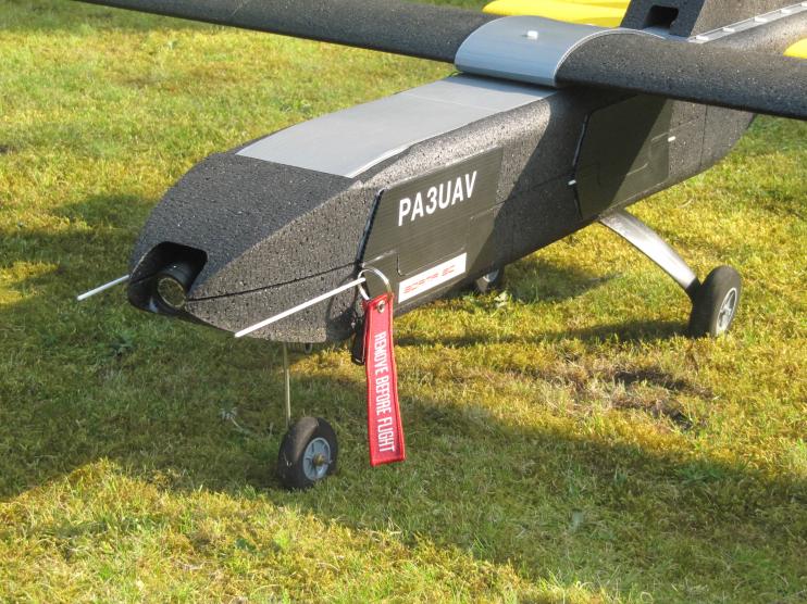

    MAJA met onderstel en HD camera weer vliegklaar
    Na lange tijd de MAJA UAV weer in orde kunnen maken. Een nieuw onderstel is geplaatst, de Contour 1080p camera geïnstalleerd plus de nodige ontvangers, zenders en telemetrie. Hiervoor heeft de MAJA als licentie gekregen: PA3UAV
    Dit zijn eigenlijk nog de oude (maar gemodificeerde) vleugels. De nieuwe vleugels die ik van Bormatec heb ontvangen moet ik nog van nieuwe servos voorzien.
    Zodra ik nieuwe vluchtbeelden heb, dan zal ik die posten.
