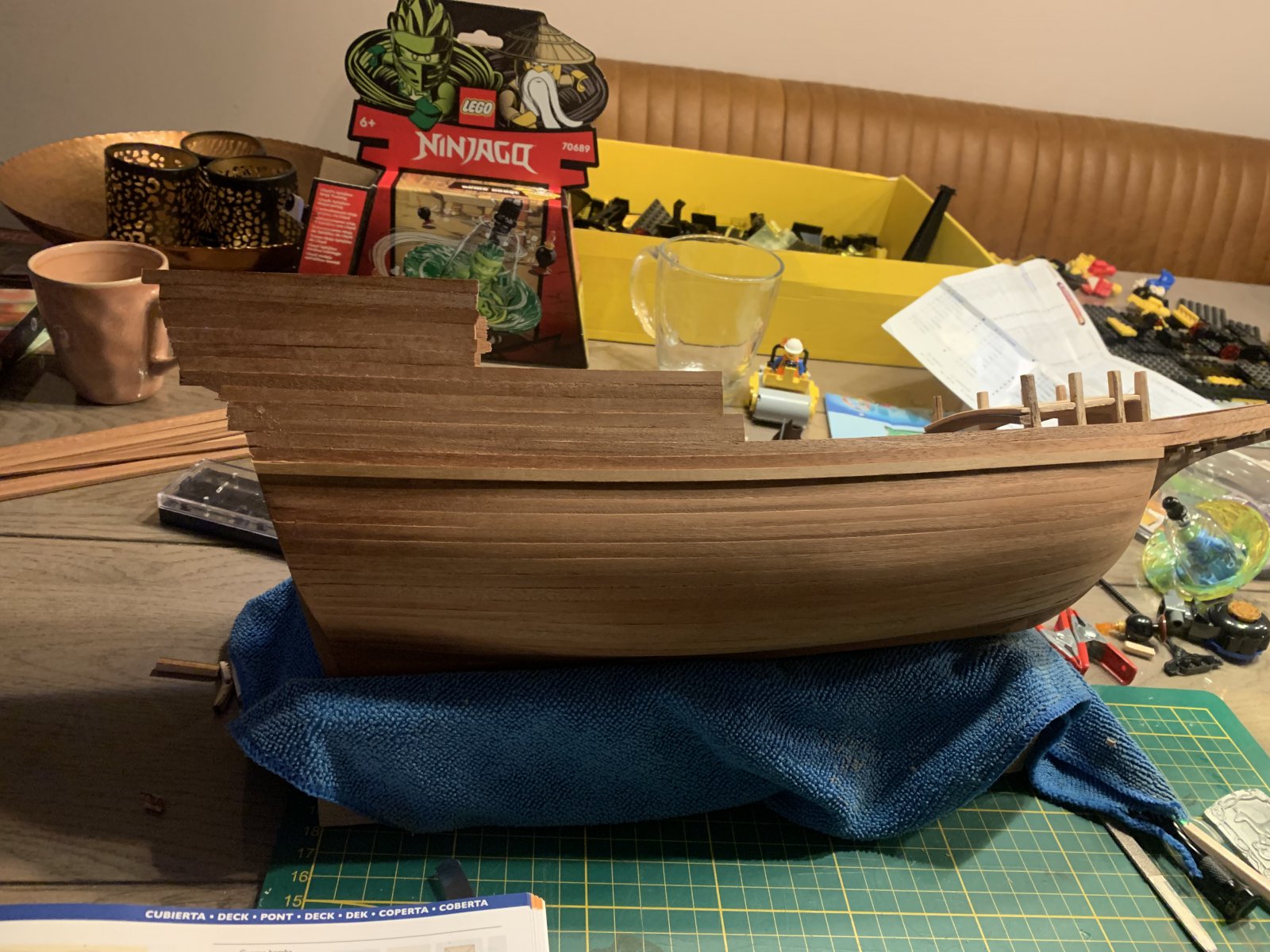

    Onderkant is inmiddels dicht :yes:, nu nog een stukje omhoog en dan eens flink schuren 74BE6D3E-F77D-4E7D-AB23-2D3B8F384CC3.jpeg

    Mooi hoor.:rofl::rofl:

    Gaat lekker!

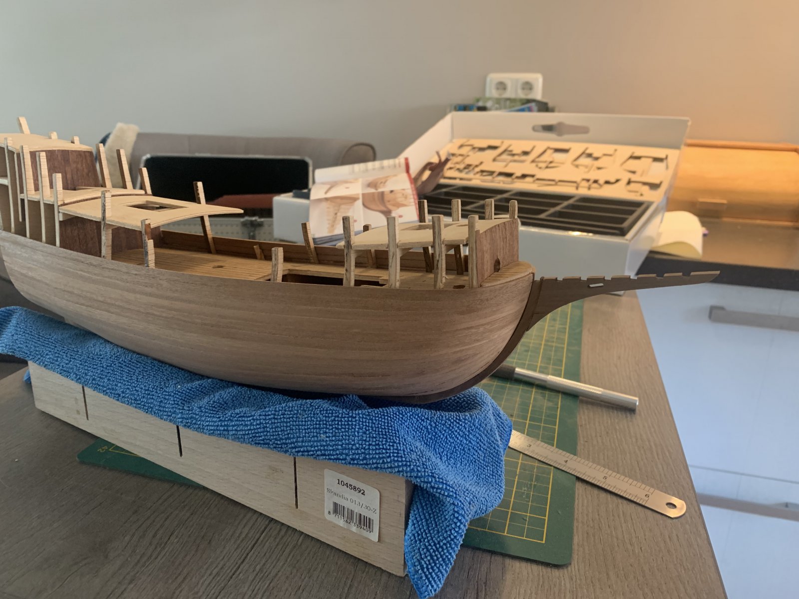

    Er is weer enige voortgang, vooral veel geschuurd aan de romp. Net Kiel geplaatst, moet nu alleen even een soort houder maken waar die makkelijk in blijft staan 4D72F1A6-5D5C-4127-8D67-85266F02931E.jpeg

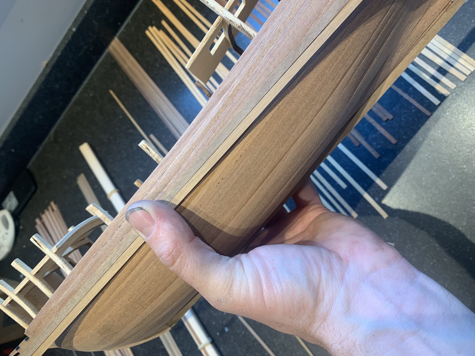

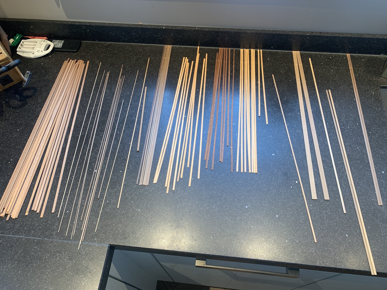

    Vind het behoorlijk lastig om te vinden welk stukje hout waarvoor precies is, ben nu opzoek naar me berghout maar vind dat tussen de plankjes nogal veel kleur verschil zit. Nou weet ik wel dat het natuurlijk een natuurproduct is maar begin dat te twijfelen of ik wel het juiste houtje heb. image.jpg

    0EF66343-0498-4115-A8FB-B7EC445A1219.jpeg Hier is het kleur verschil beter te zien

    Heb je de aangegeven afmetingen van het latje en de omschreven houtsoort gecontroleerd aan de hand van de BB? Als beide kloppen misschien nog bekijken of er niet een ander (hout)soort latje met dezelfde afmetingen bij zit… zo niet, moet het goed zijn lijkt me

    Ja heb het nog even een paar keer gecheckt maar kom elke keer op het zelfde uit. Houtsoort is volgens de beschrijving Mansonia :weetnie: daar heb ik dus echt geen weet van. Maar even opgezocht op internet en daar staat als beschrijving : Het kernhout is geel tot donker grijsbruin met meestal een grijsachtig tot zwarte streeptekening. Kan dus blijkbaar ook wat geel zijn. Bedankt voor je reactie :yes:

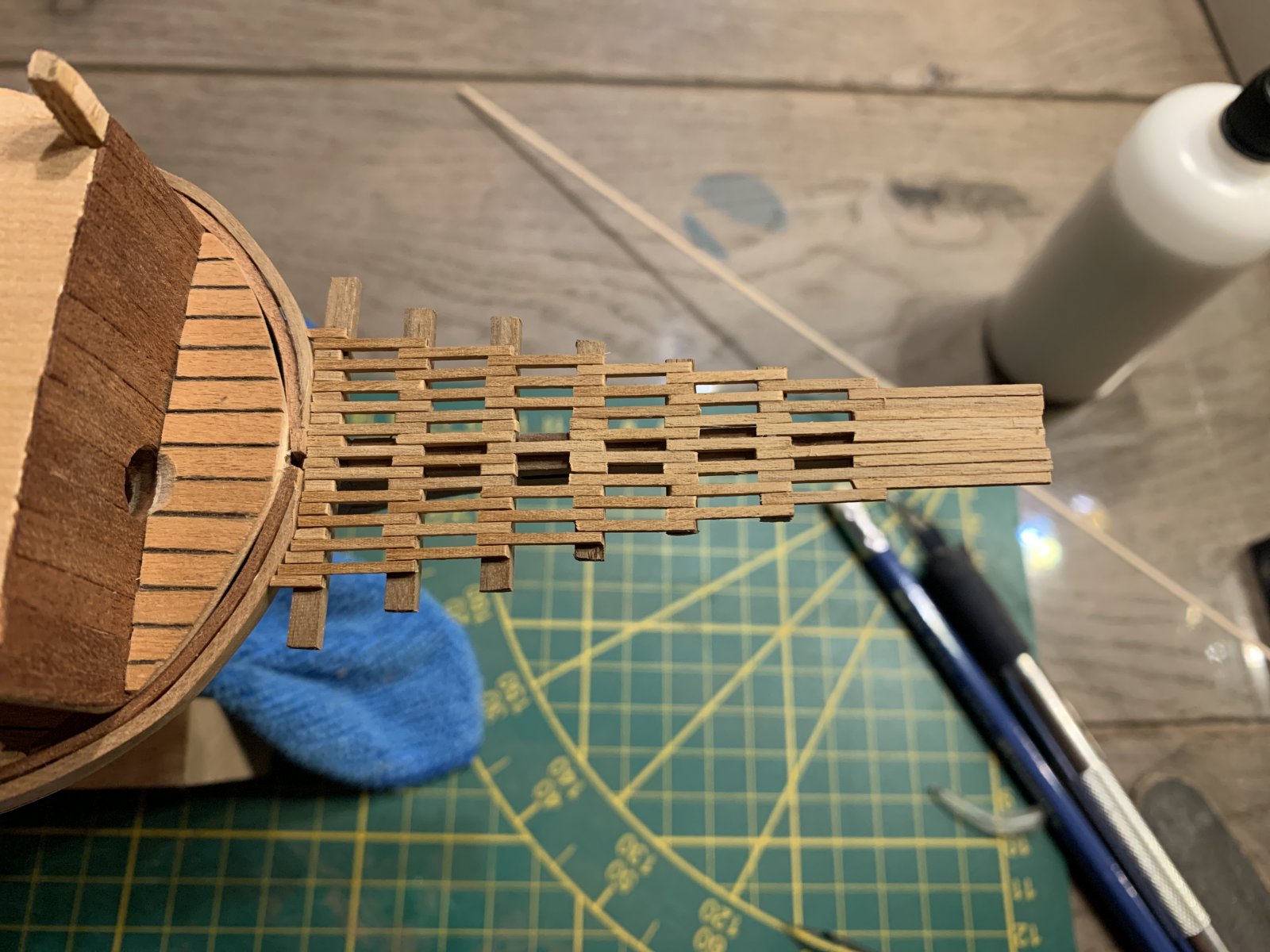

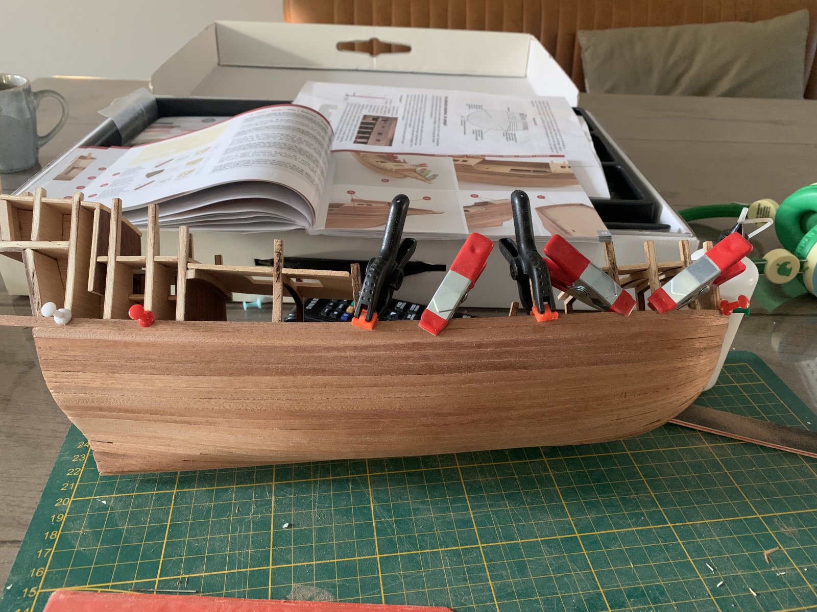

    Begint nu al toch wel op een boot te lijken. Romp beplanking is nu bijna allemaal op zijn plek alleen aan de voorzijde nog een deel. E4095C93-79C7-4EF4-90EF-EC898565FD1A.jpeg
