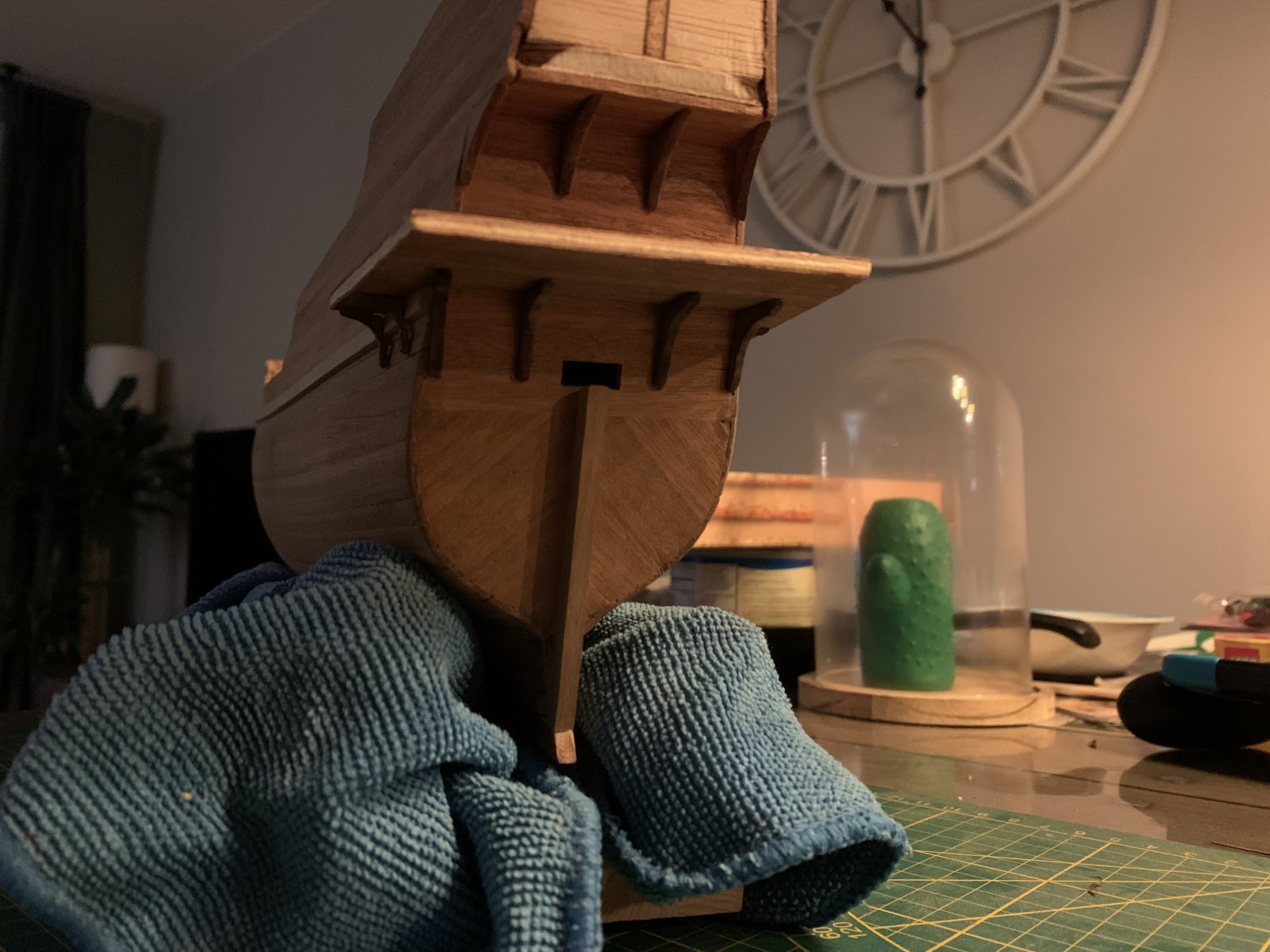

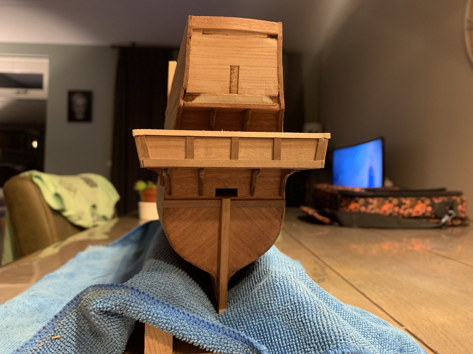

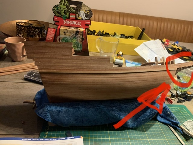

    Jeroen, zorg dat de maatvoering van de snebbe precies volgens de maten op tekening kloppen, anders kom je later in de problemen met de ruitjes en de schilden
    Is maar een tip hoor want het ziet er allemaal heel goed uit wat je gemaakt hebt :worship::worship:

    Jeroen, zie het omcirkelde gedeelte:
    Deze zeker niet te klein / te laag maken
    Ik spreek uiteraard uit eigen ervaring ;)
    Succes verder

    Jeroen, een paar posten terug had ik het ook over de schildjes maar dat speelt weer aan de achterzijde
    Hier moet je goed opletten met de maatvoering van de berghouten want daar komen ze precies tussen te zitten…
    Onderstaande foto is van mij:
    Als je nu kijkt in het omcirkelde gedeelte dan zie je dat deze bij mij anders zitten dan in de bb…
    Tja soms moet je roeien met de riemen die je hebt nietwaar
    Ps niet tegen de andere vertellen hoe het wel had gemoeten Heej :):) laat het maar lekker onder ons blijven en ik hoop dat het strakjes bij jou wel gaat passen :thumbsup::thumbsup:
    wederom veel succes….

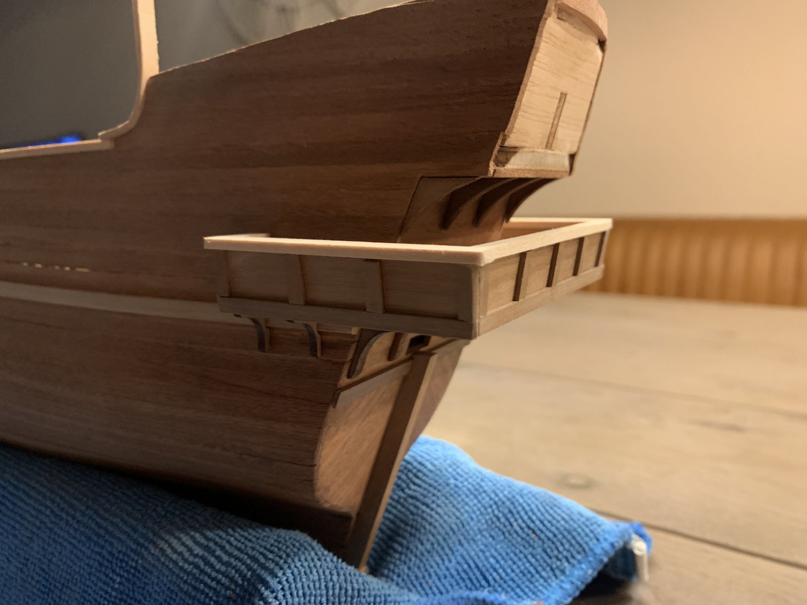

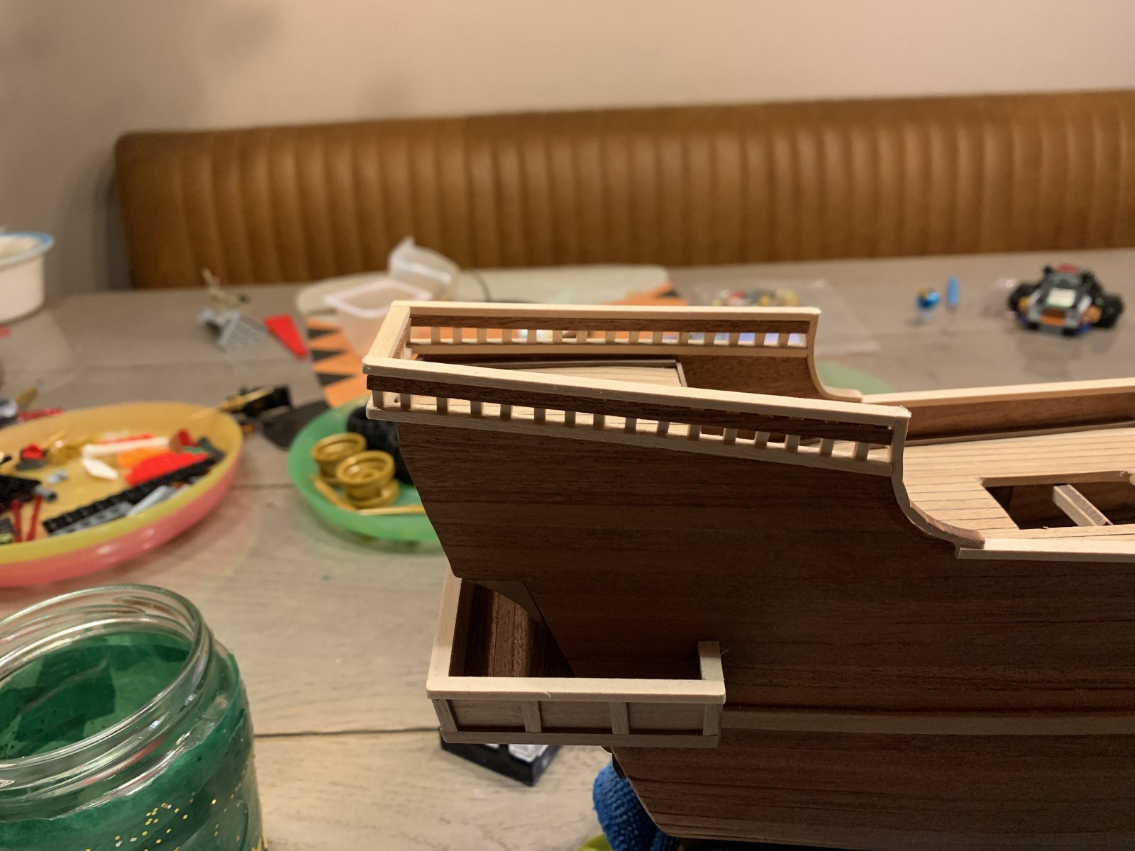

    Er is weer enige vordering, geen idee hoe het precies heet maar heb een soort van balkon gemaakt. IMG_3338.jpeg IMG_3336.jpeg
    Constant Willems, Baker, Pingu57 en 2 anderen vinden dit leuk.

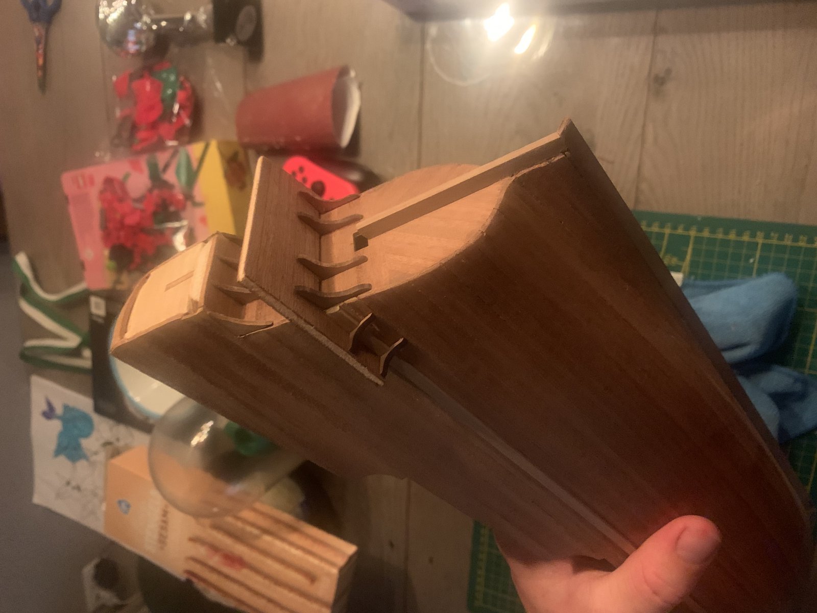

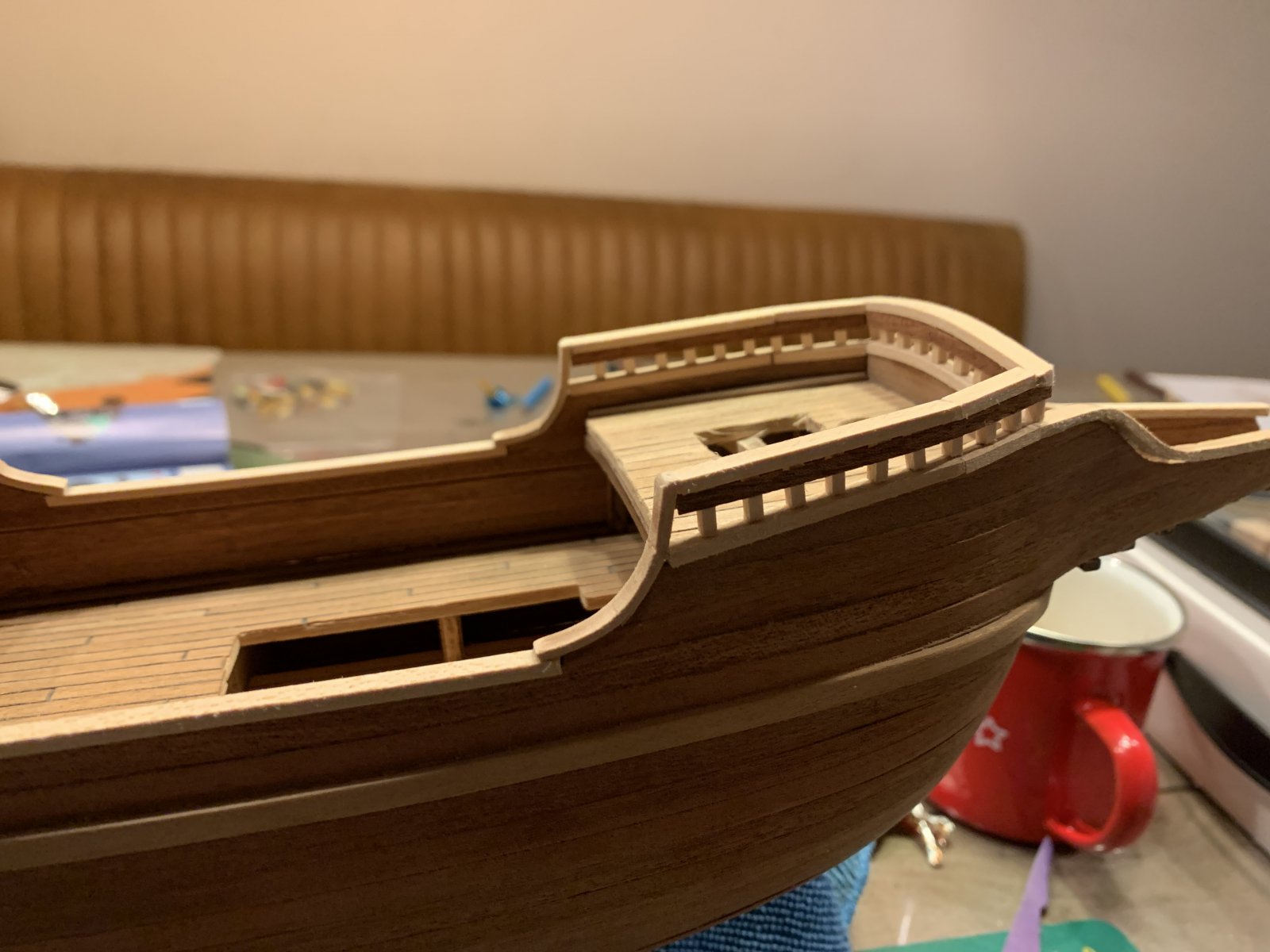

    Reling op het balkon gemaakt
    walter10, Baker, Pingu57 en 7 anderen vinden dit leuk.

    Nog meer railing

    Dat was trouwens de Galerij die je aan de achterkant gemaakt hebt :rofl::rofl:

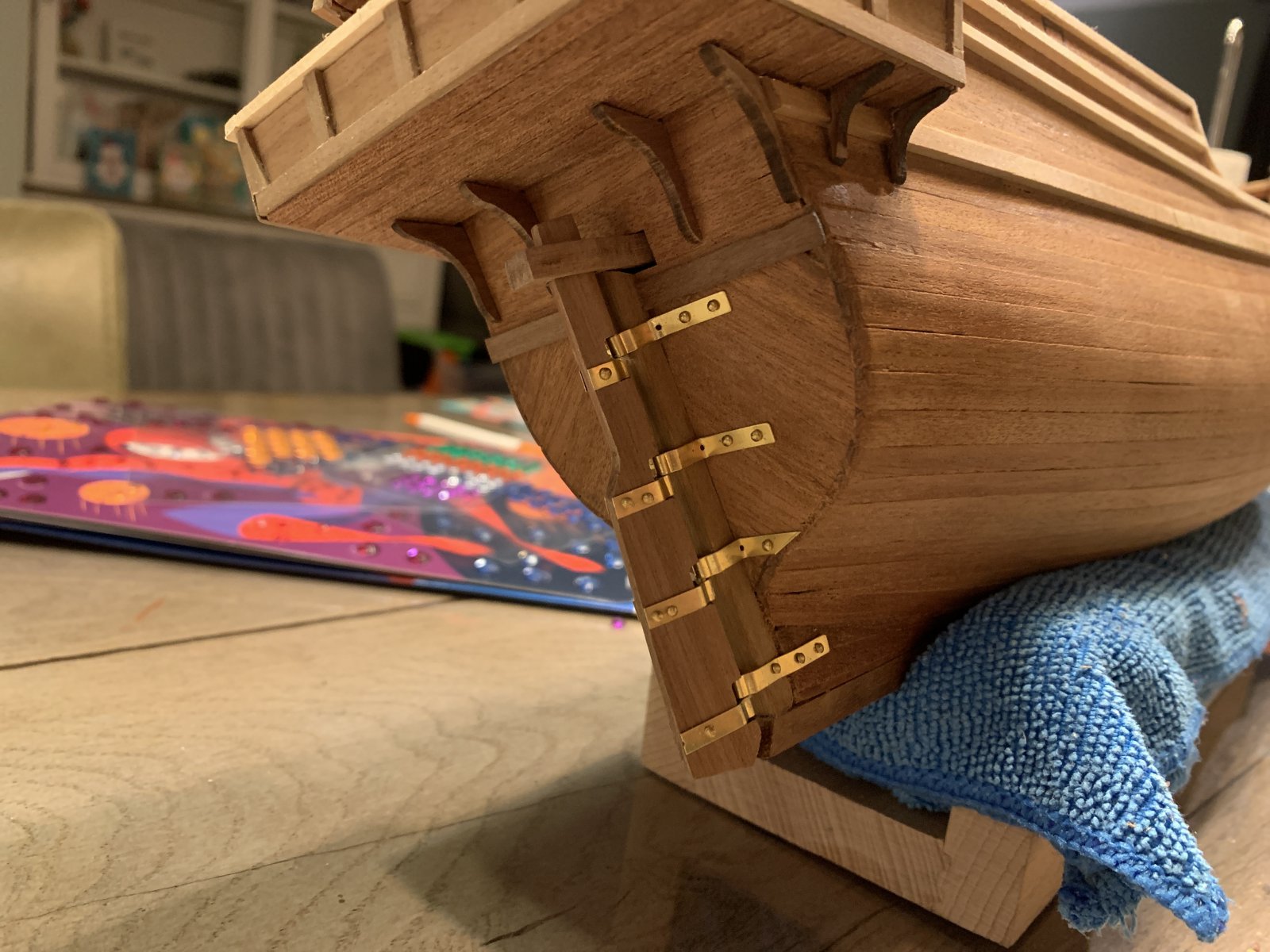

    Het schip kan sturen, roer erop gemaakt.

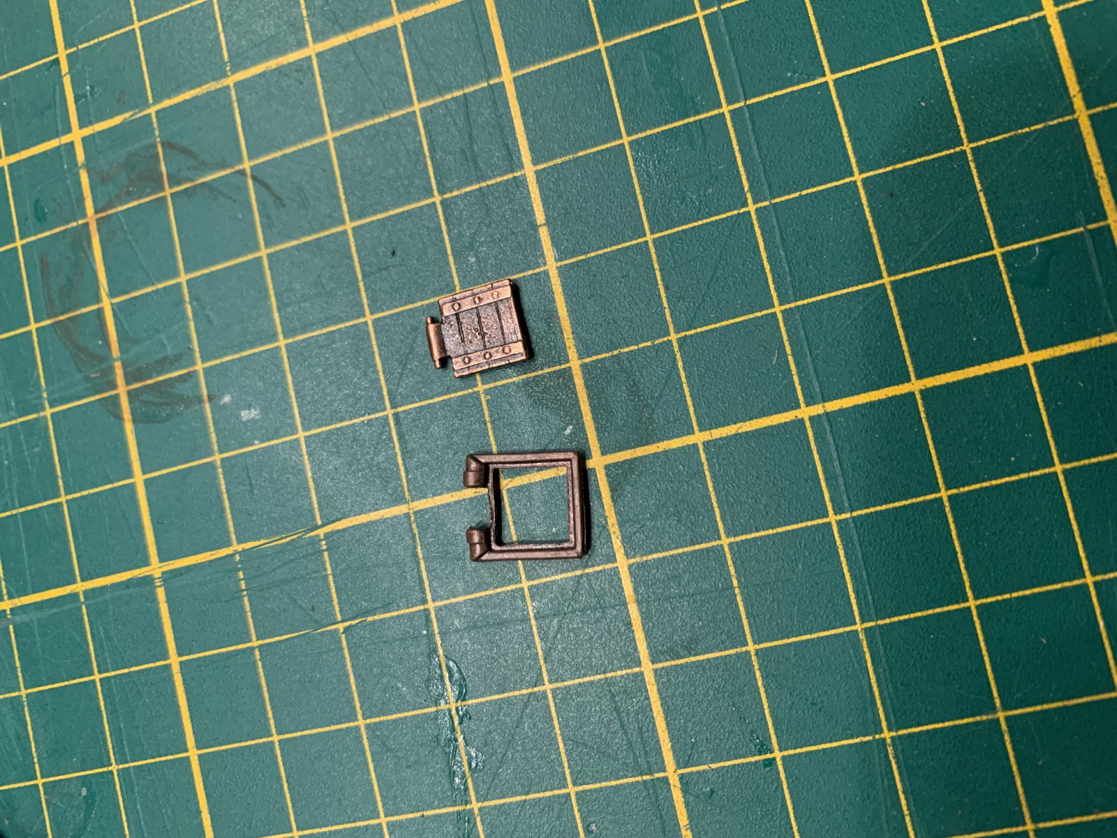

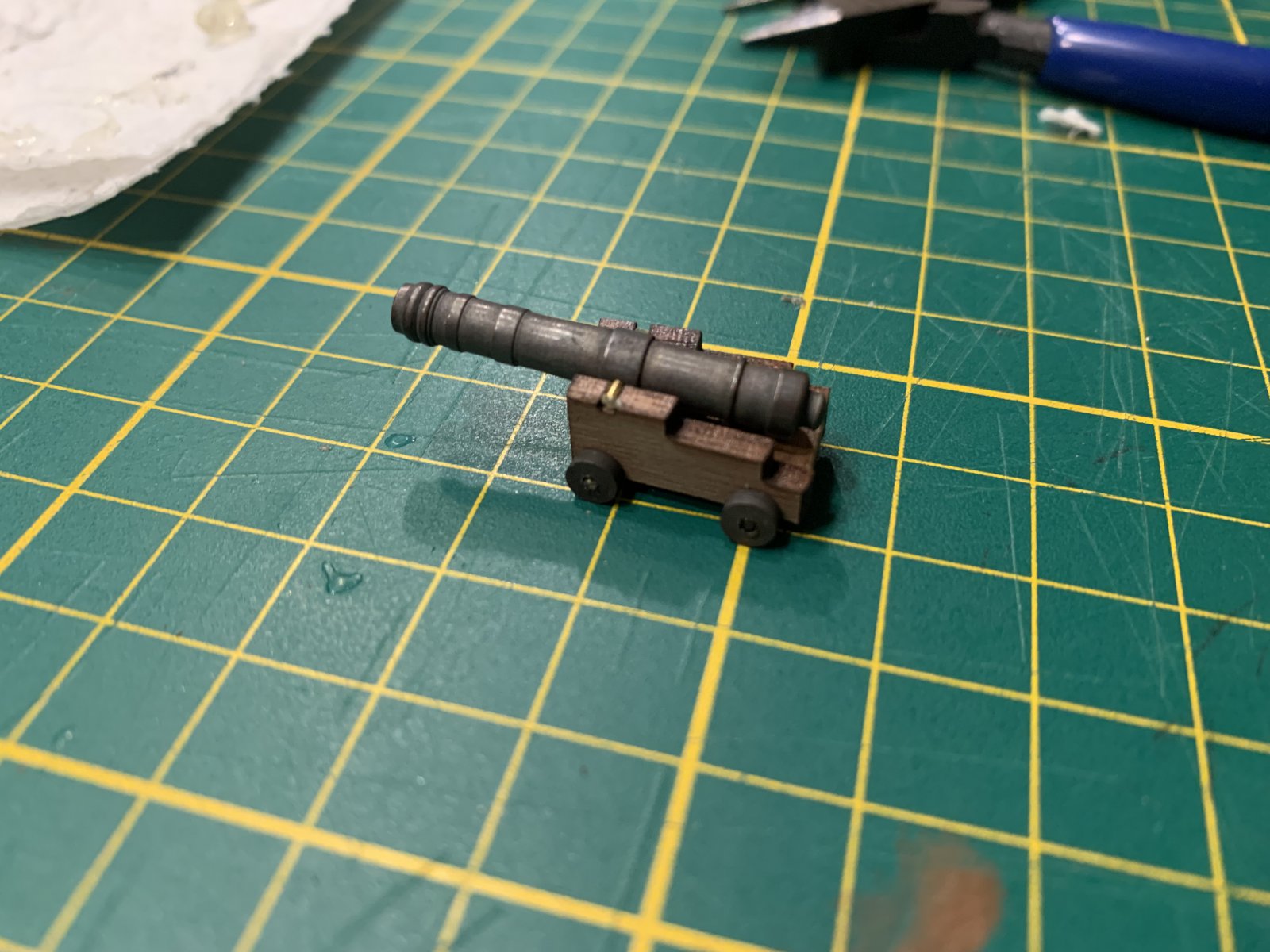

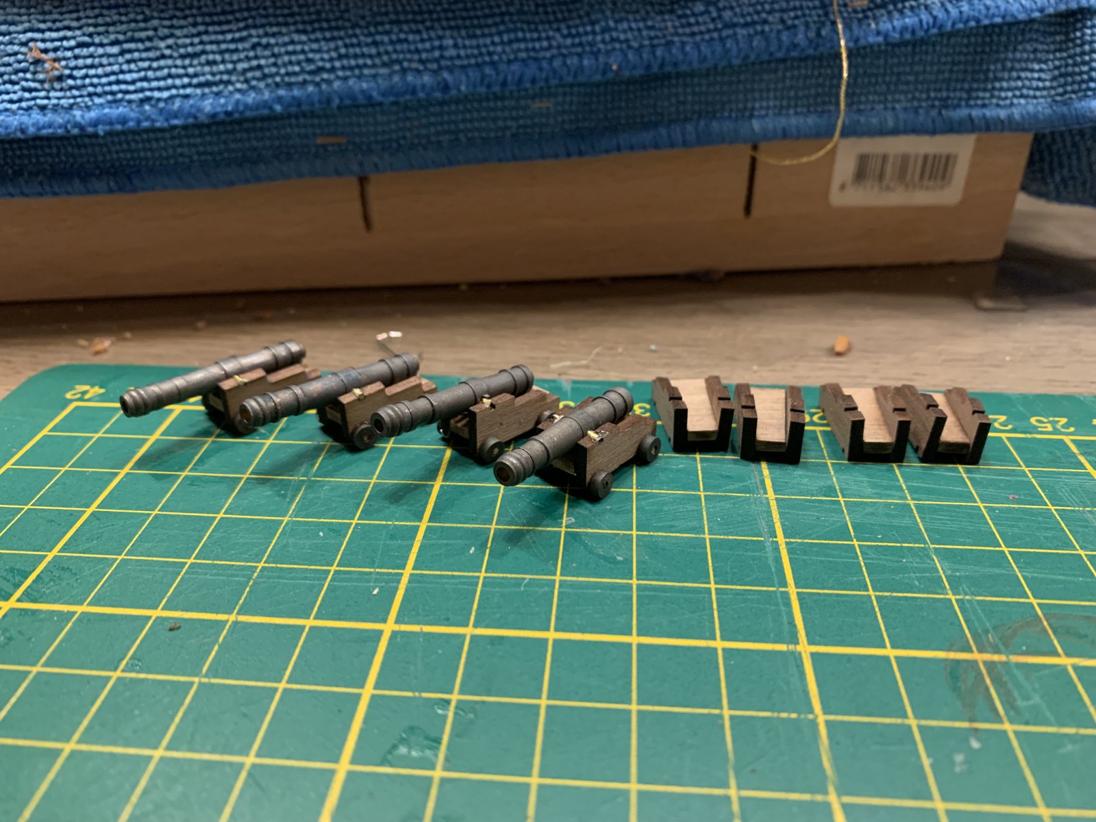

    Heeft er iemand een goed idee voor de geschutpoorten? Vind de geleverde metalen niet zo mooi
  17. Jeroen de Lange
    Jeroen de Lange
    Lid geworden:
    19 jan 2021
    Berichten:
    125
    Locatie:
    De Goorn
    kanonnen gemaakt om er zeker van te zijn dat de geschutpoorten op de juiste hoogte komen. Messing delen behandeld met patina best leuk om te zien zo voor het eerst hoe snel het veranderend van kleur.

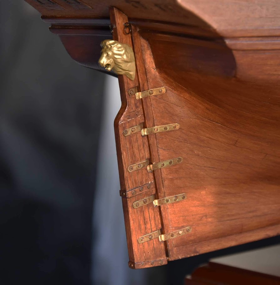

    Het is allemaal mooi gemaakt, maar je roer ophanging is verkeerd uitgevoerd, het roer moet aan de steven hangen en niet andersom. M.a.w. de vingerlingen zitten verkeerd, de vingerlingen aan het roer moeten aan de bovenkant zitten, hetgeen eigenlijk ook logisch is want anders valt het roer eraf ;), JPG_2586_1772_bewerkt-1.jpg
    Wat de geschutpoorten betreft, Koos is daar net mee bezig geweest en is hier op deze pagina te zien H.M.S. SOVEREIGN of the SEAS van deA | Pagina 20 | ModelbouwForum.nl misschien een idee hoe je het kunt aanpakken.

    Ooo nee :hammer:potverdikkie hoe kan ik dat nou doen :(, bedankt voor de info ik ga scharnieren bestellen en zelf luiken van hout maken

    Ik heb het eigenlijk maar laten zien voor een volgende keer, de vingerlingen (scharnieren) veranderen zal zonder schade niet meevallen denk ik, want je moet ze dan zowel aan het roer als aan de steven omzetten anders passen ze niet meer in de walmgaten (openingen in/aan het roer). Alleen kenners zien dit 'foutje' en misschien nog niet eens allemaal (gezien de 2 heren die op de 'leuk' knop hebben gedrukt o_O), omdat het in principe niet echt opvalt. Je bent echter baas over je eigen werk en als je het toch wilt proberen is dat uiteraard je eigen keus en wens ik je daar veel succes bij.
