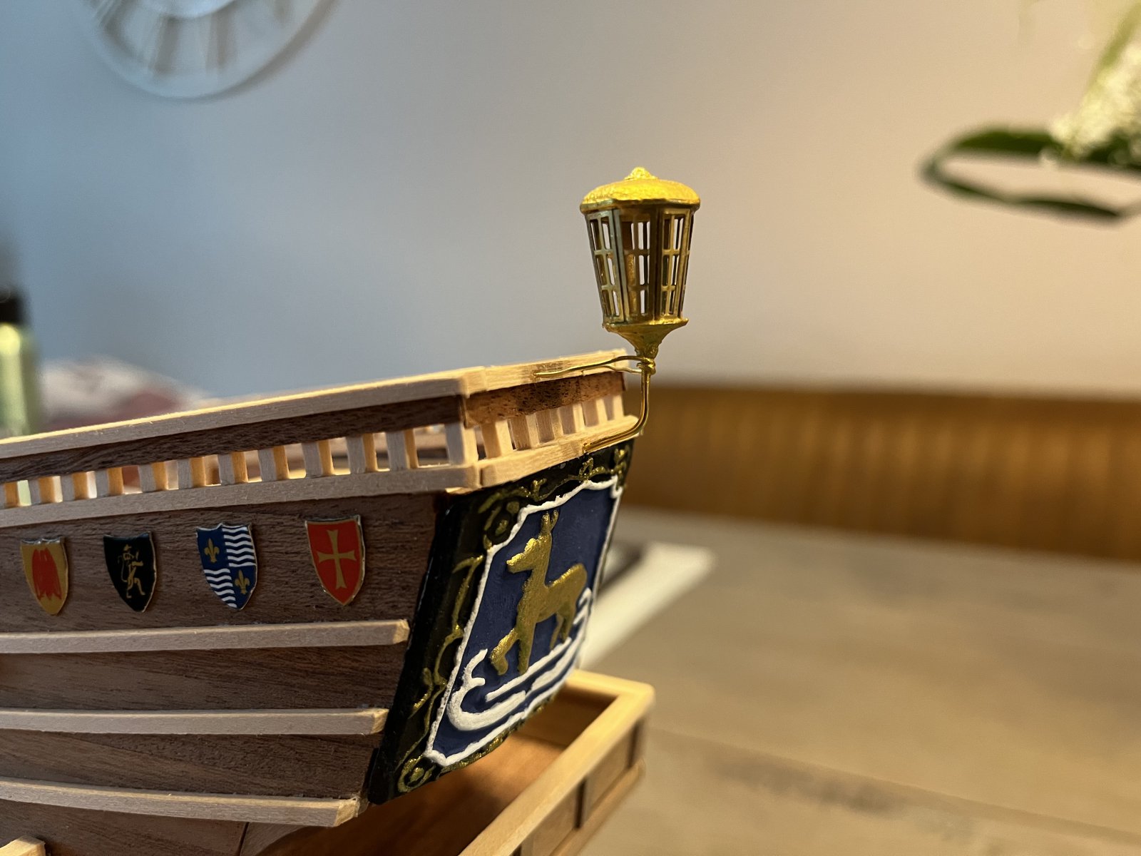

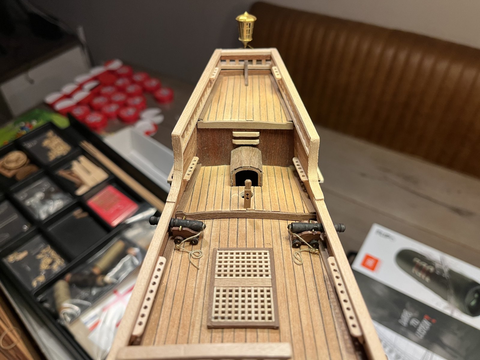

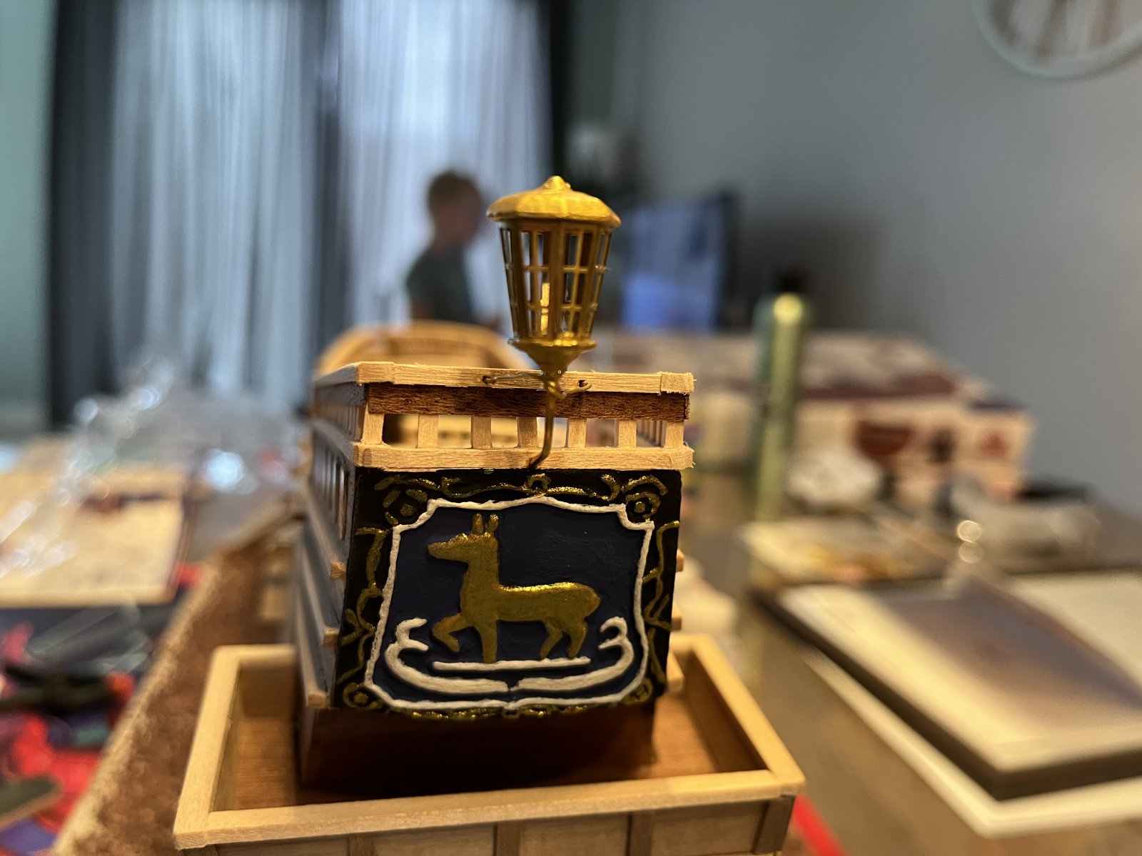

    Lantaarn kleur gegeven en geplaatst mooi priegel werkje.

    mooi gedaan Jeroen :)

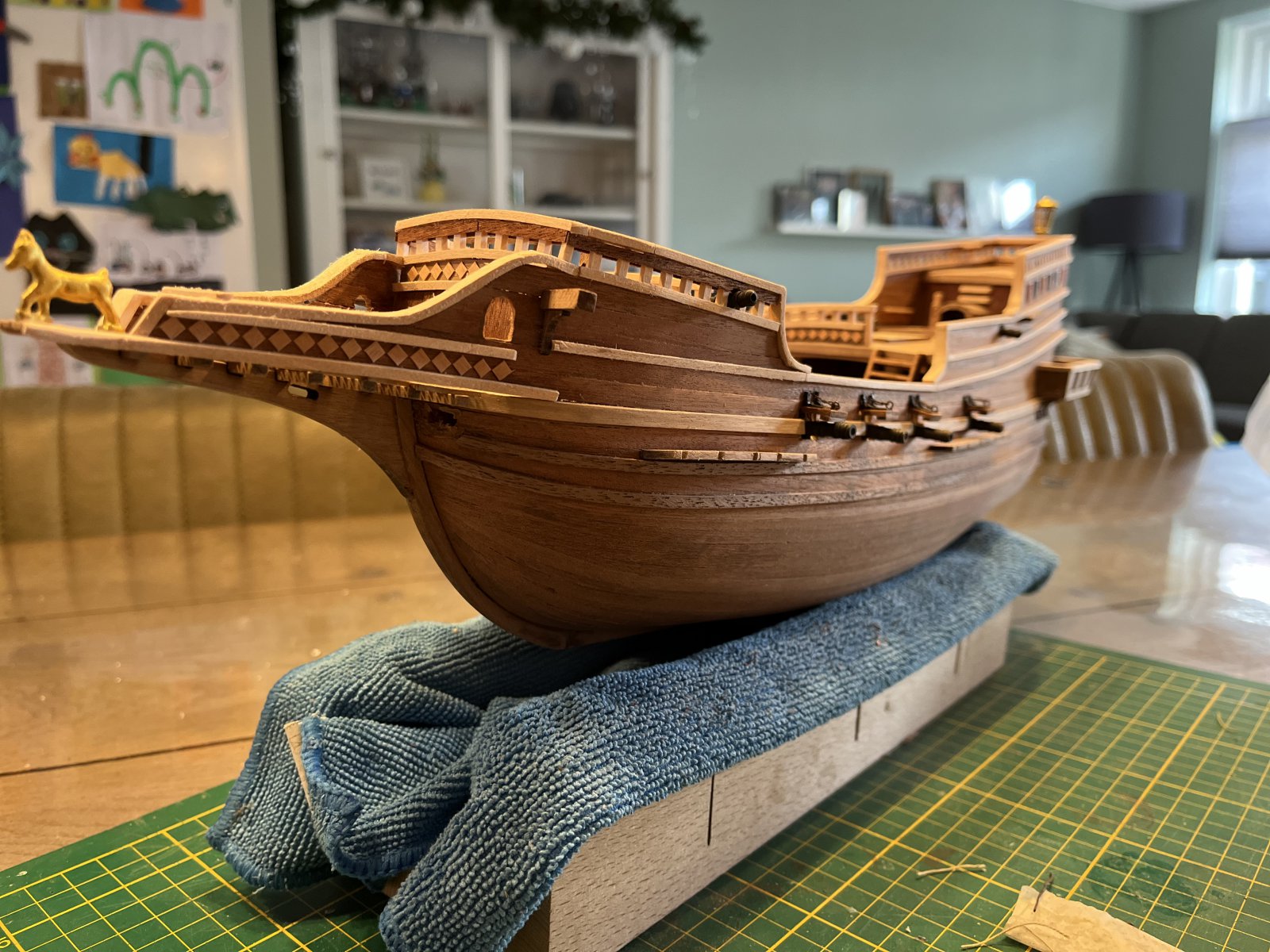

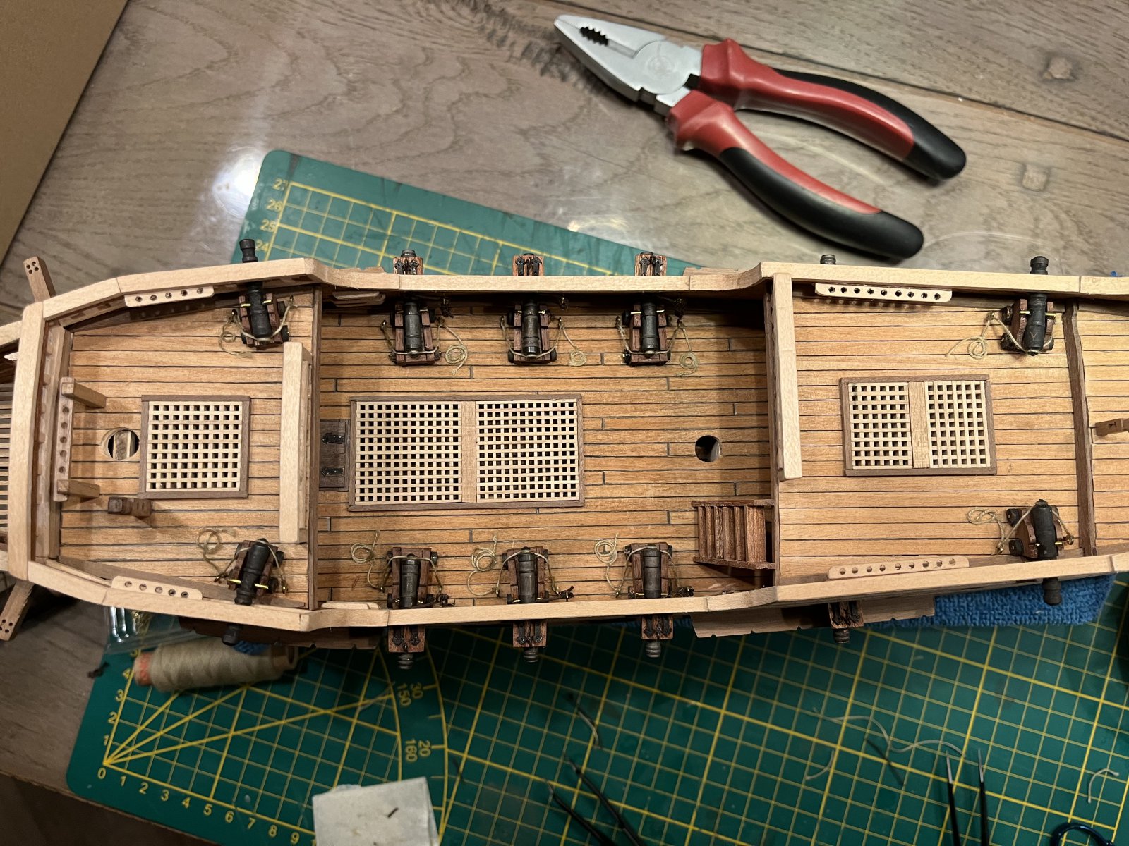

    Hier ook weer wat vorderingen, het dek voorzien van korvijnnagelbanken, trappen en voor het eerst met wat touw gespeeld. Eerst de luiken open gezet met touw en daarna wat kanonnen op hun vaste plek gezet.

    Mooi gedaan.
    Ps.
    1 kanon "zweefd" boven het dek :rolleyes:;).

    Ja klopt scherp hoor :thumbsup:, de grote kanonnen moet ik gelukkig nog vast snoeren.

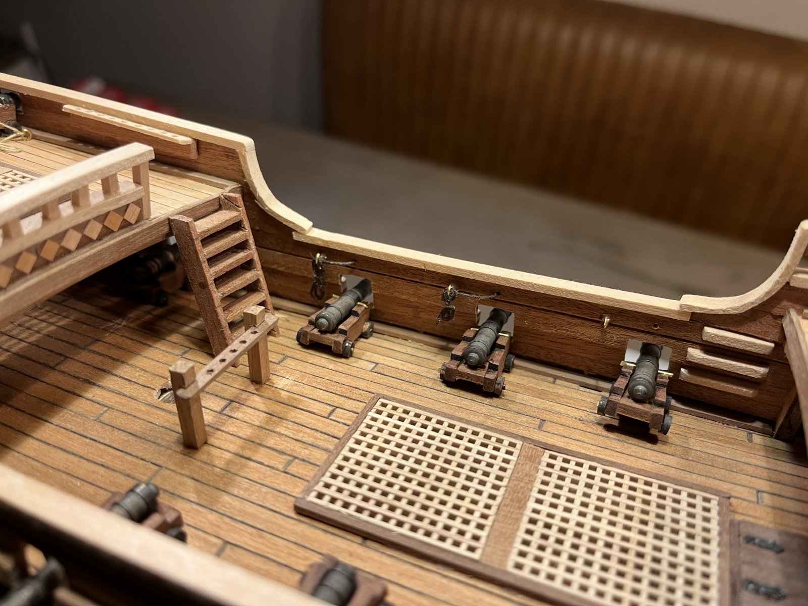

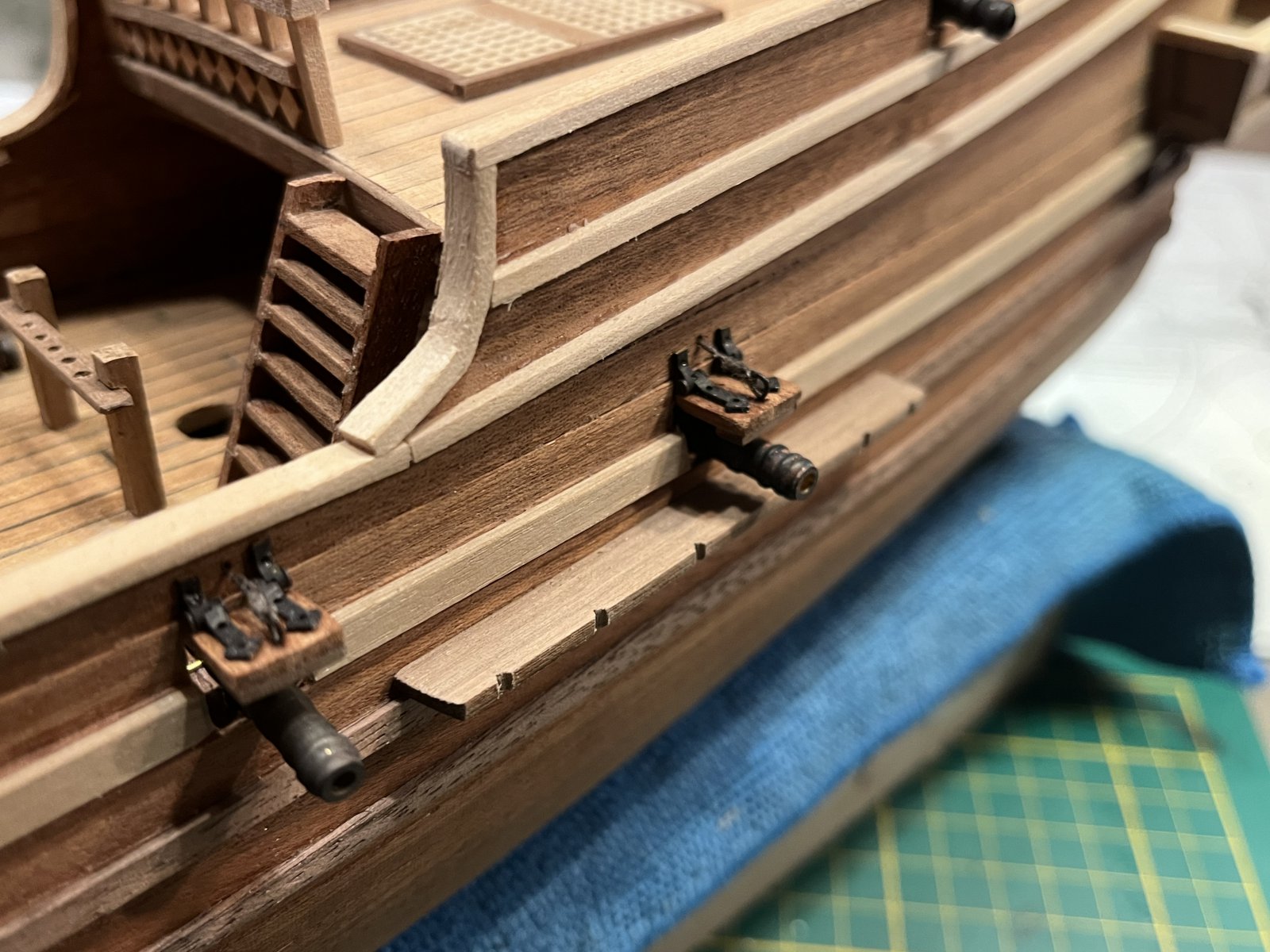

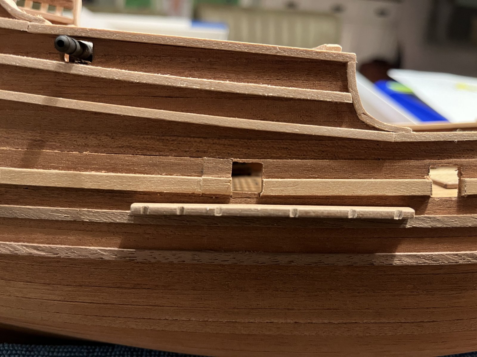

    Ben begonnen aan wat herstel werkzaamheden, moet zeggen dat ik daar een beetje tegen op zag maar uiteindelijk zit de kanonspoort op de juiste plaatst.
    Moet nu nog de gaten waar de anker touwen uit komen opnieuw maken, hier hapte het boortje en is nu niet mooi. Ook heb ik wat kanonnen vast gesnoerd aan het dek. Deze kant is nu klaar wat betreft kanonnen, kunsje herhalen aan de ander kant.

    Netjes.
    En geen "zwevend" kanon meer :thumbsup:;)

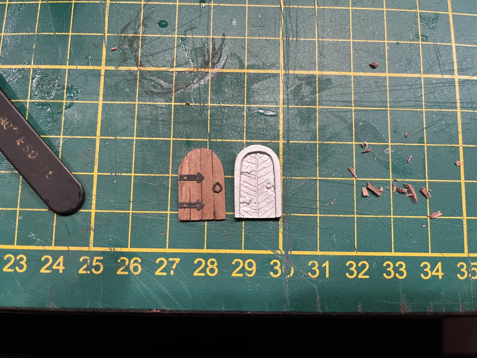

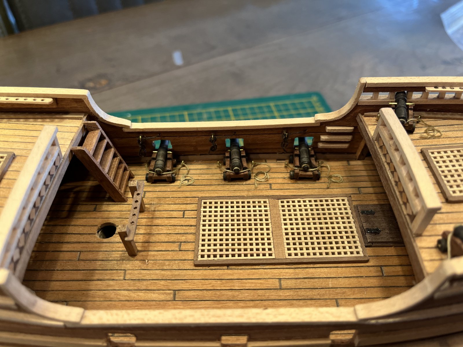

    Kanonnen staan allemaal opgesteld, en de luikjes zijn allemaal gemonteerd. Dat klusje kan ook weer afgevinkt worden. IMG_2200.jpeg
    Ben even bezig geweest om zelf een deur te maken, moet alleen nog een lijst omheen dan vind ik hem persoonlijk mooier dan de metalen die erbij geleverd zijn. Heeft iemand nog een goeie tip om mooie raampjes te maken vooral dan het glas gedeelte?

    Om raampjes te maken die op glas lijken, gebruik ik altijd PE-folie (kan ook PU-folie zijn, niet zeker van de naam) dat is een wat dikkere transparante folie (lijkt op dun plastic). Ik heb het ooit uitgebreid beschreven, maar ik weet niet meer in welk verslag. Hier kun je wel zien hoe het eruit ziet; Royal Caroline (koninklijk jacht uit 1749) schaal 1:47 | Pagina 20 | ModelbouwForum.nl
    Ik schuur de folie met heel fijn schuurpapier (minstens korrel 320) om het een mat uiterlijk te geven zodat je er niet doorheen kan kijken, maar je kan het natuurlijk ook helder laten als je er wel door moet kunnen kijken.

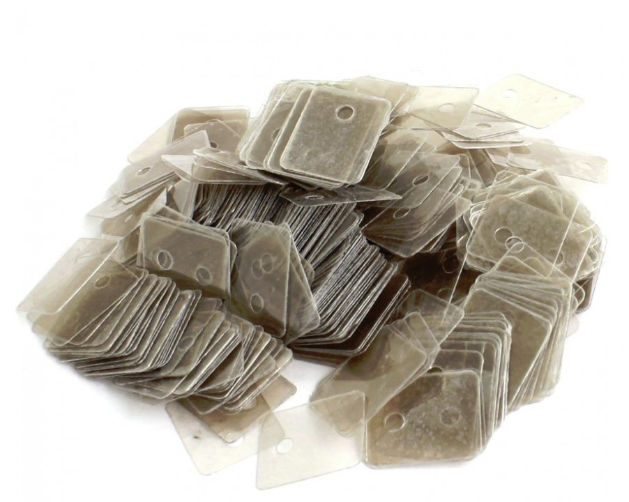

    Je kan ook Mica gebruiken, Je moet even zoeken op Google (Natuurlijke transparante mica blaadjes) naar geschikte stukjes. bijv. op Aliexpress Het is het glaasje waar je lampje achter zit in de magnetron. Maar je ziet het ook nog wel eens in een oude radio als elektrisch isolatie plaatje. Dat kan je ook gebruiken, mica is een mineraal en dat splijt net als leisteen. Op MSW en SOS maar ook op andere forums zie je dat vaak voorbij komen. Het lijkt op miniatuur glas doordat het een natuurlijk materiaal is dat transparant is. Je kan dit op maat knippen en als kleine glaasjes in lantaarns of vensters gebruiken. Ik moet zeggen dat het erg reëel is en als oud glas uitziet. Vooral door de minuscule kleine barstjes is het net echt.
    je moet wel dit spul hebben:
    je hebt ook Mica vellen en die zijn meestal van kunststof gemaakt en glashelder.
    https://en.wikipedia.org/wiki/Mica

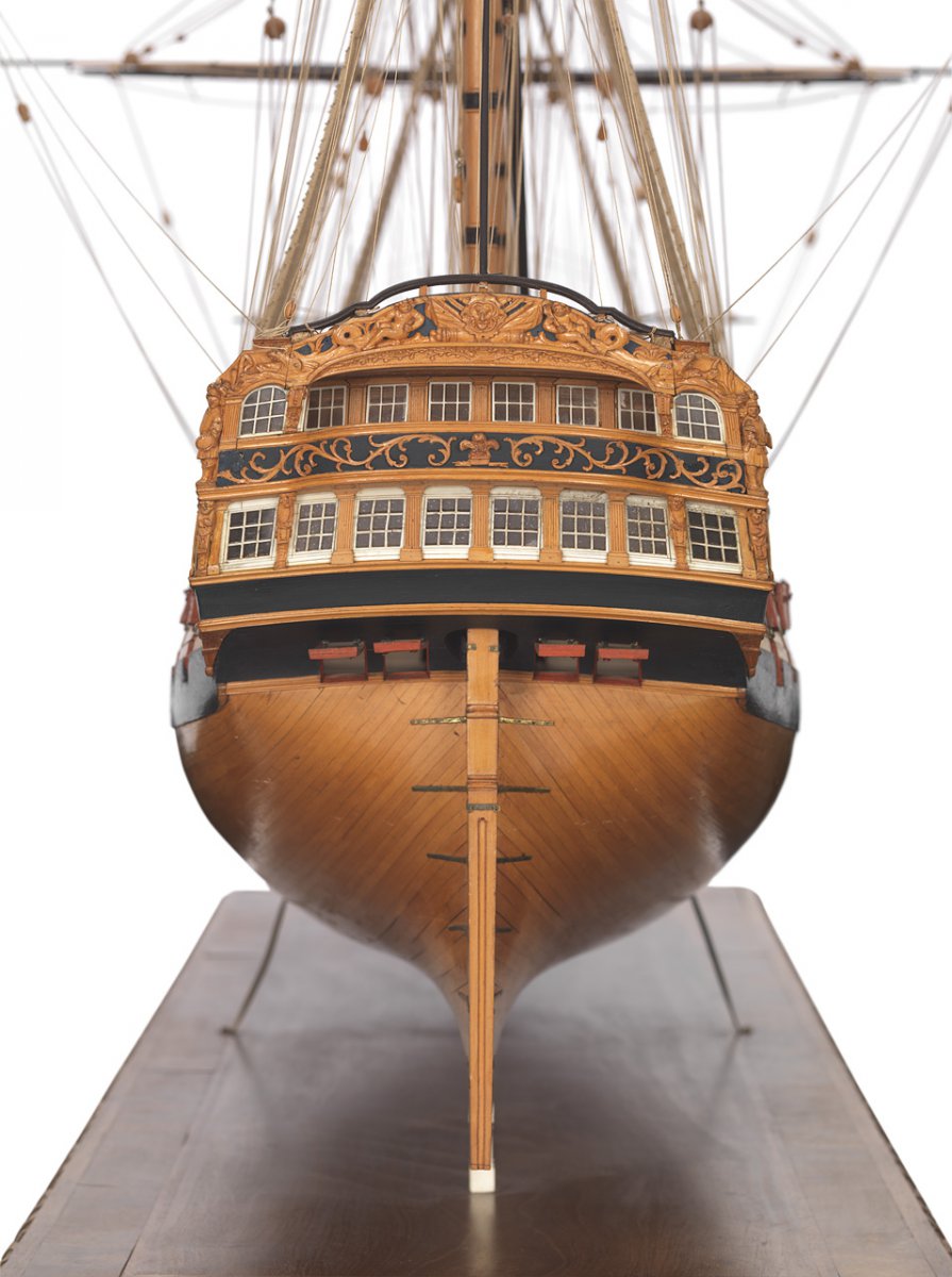

    Op dit museum stuk is ook Mica gebruikt en ivoor.

    bedankt voor de informatie, de deurtjes zien er prachtig uit in de Royal Caroline.

    Meestal kijk ik om me heen wat ik heb. Van bijvoorbeeld blisterverpakking zijn mooie raampjes te snijden. Of vanuit het dekseltje van je afhaal-chinees is het mogelijk raampjes te snijden.

    ik doe zoals Hans Groenenberg, inmiddels een leuke voorraad beschikbaar.
    De achterzijde schuur ik licht mat en dan schilder ik het met lichte grijs-en blauwwtinten om een indruk te wekken van de weerkaatsing van de lucht of het water.

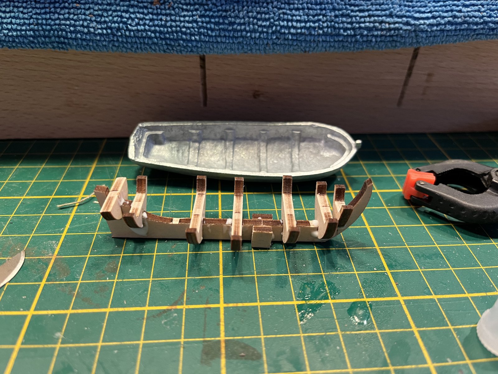

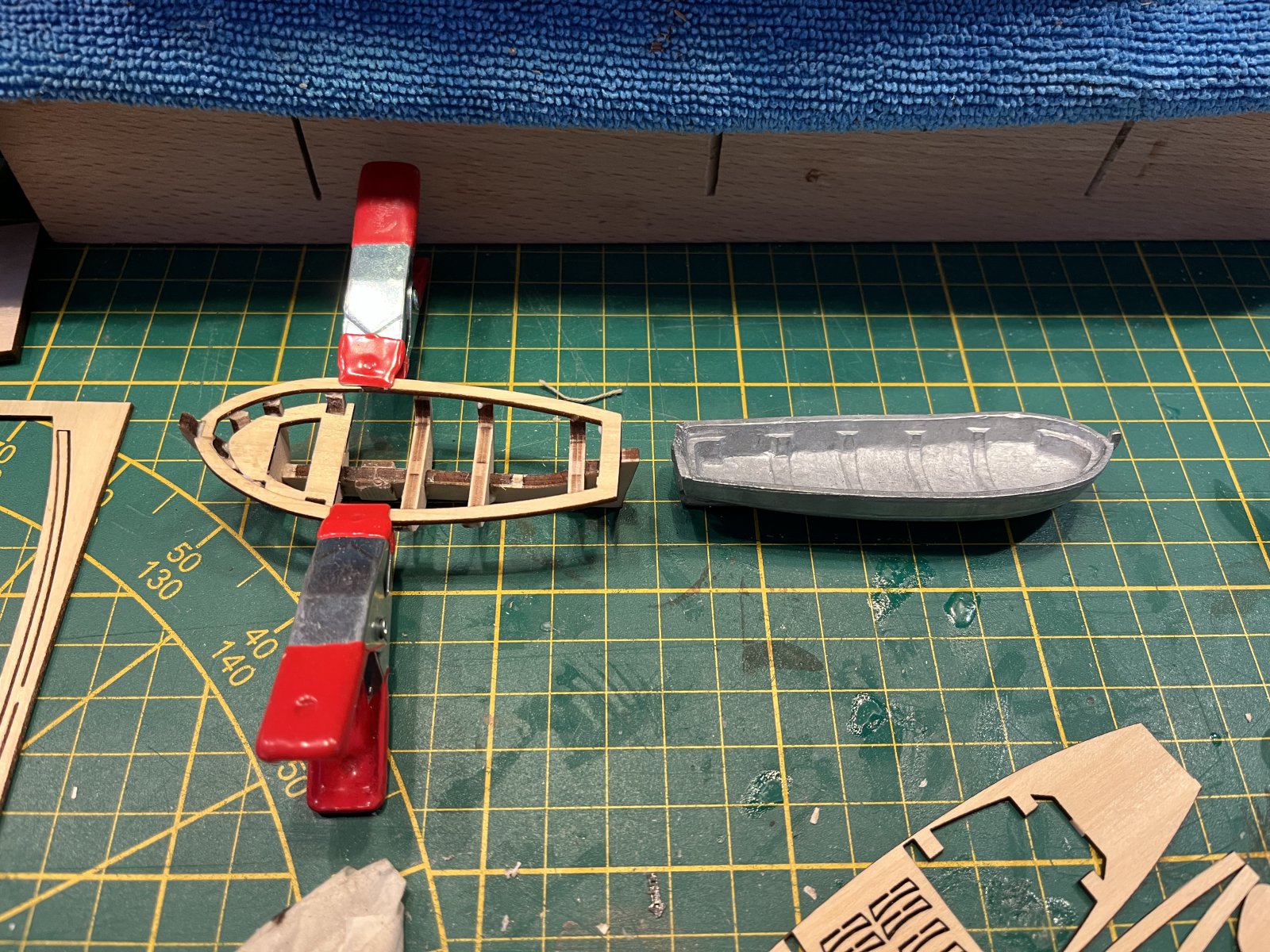

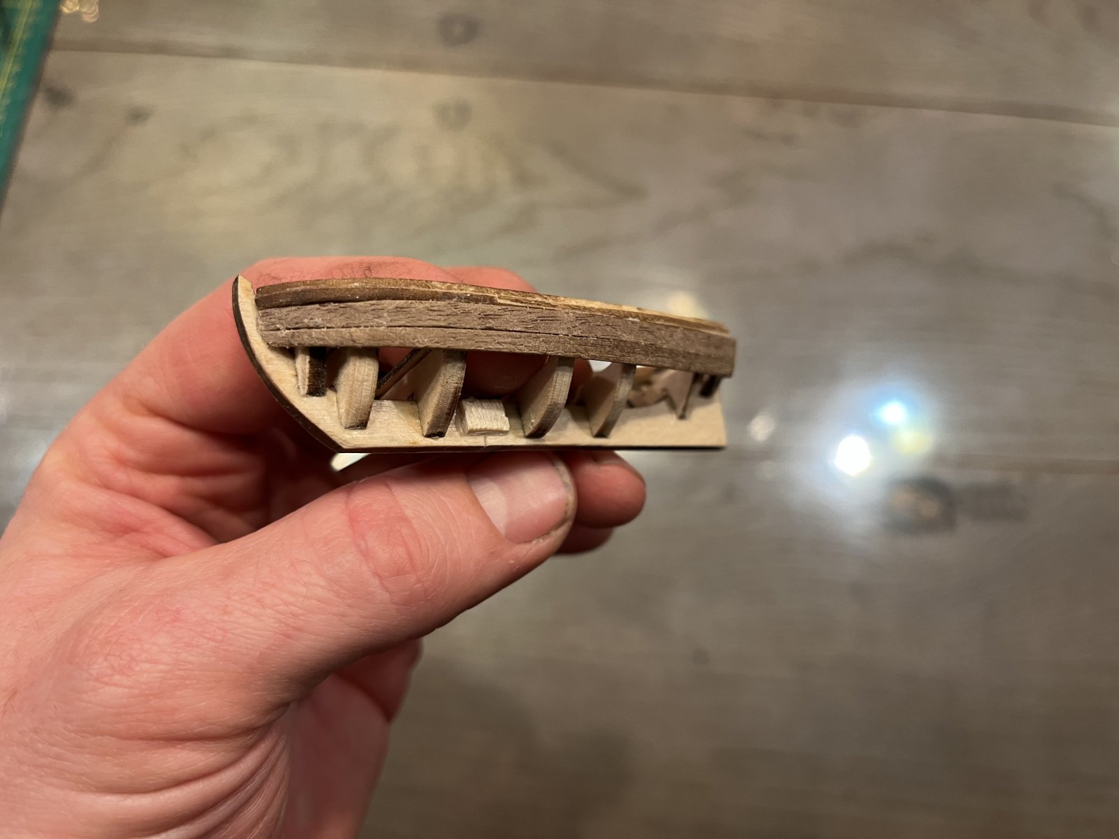

    Begonnen met de bijboot, bij de set zat een metalen bootje die wilde ik graag vervangen voor een houten. Op de modelbouwdag een bijbootje gekocht bij Hans Kolderstok. Dit bootje is echter wat groter dat degene die bij de set zit dus ik moest hem wat inkorten.
    De twee breedste spanten ertussen uitgehaald, dit leek mij het beste om zo te proberen.
    Bij de triplex omlijsting ging het al wel wat stroever, de hoogte van de spanten waren niet meer zo mooi in lijn dus moest er wel wat geschuurd worden.
    Ben nu met de beplanking bezig moet zeggen dat het me niet helemaal meevalt maar hij is bijna dicht. Heb ook het achterste bankje weg gelaten dan is er even meer ruimte in het bootje aanwezig. Word vervolgd........
