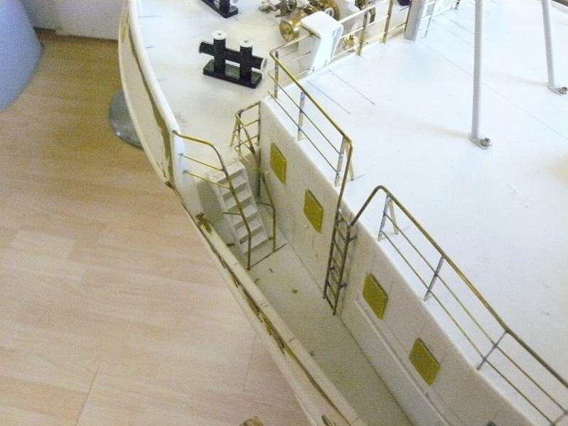

Up-Date 29
Hallo allemaal,
De trappen van het bakdek naar het verhoogde bakdek zijn gemaakt inclusief het bijbehorende railingwerk.

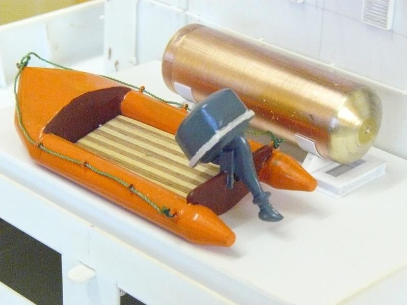

Begonnen met de Decompressietank achter het stuurhuis.
full
Tot de volgende keer.

Heel netjes Sjoerd. Je railingwerk trouwens ook erg fraai. Heb de Robbe paaltjes ook aan de kant geschoven en andere gekocht. Nu nog flink oefenen met solderen:p
@Jan, dank je wel. De trappen zijn inderdaad van PS gemaakt , dikte 0,4 mm.
@Vincent, bedankt, hoe gaat het met de Bluster?
@Dordtse Bank, Bedankt, ik doe mijn best en heb er veel plezier in.
@Stefan, ook jij bedankt. En dan te bedenken dat juist de railingpaaltjes in eerste instantie de reden was waarom ik toch het beslagset wilde kopen. Eerlijk is eerlijk, dit is veel realistischer. Het solderen gaat zelfs sneller en gemakkelijker dan met de Robbe paaltjes. Maak maar eens een proefstukje!!!!

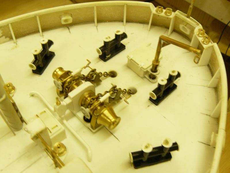

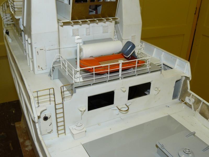

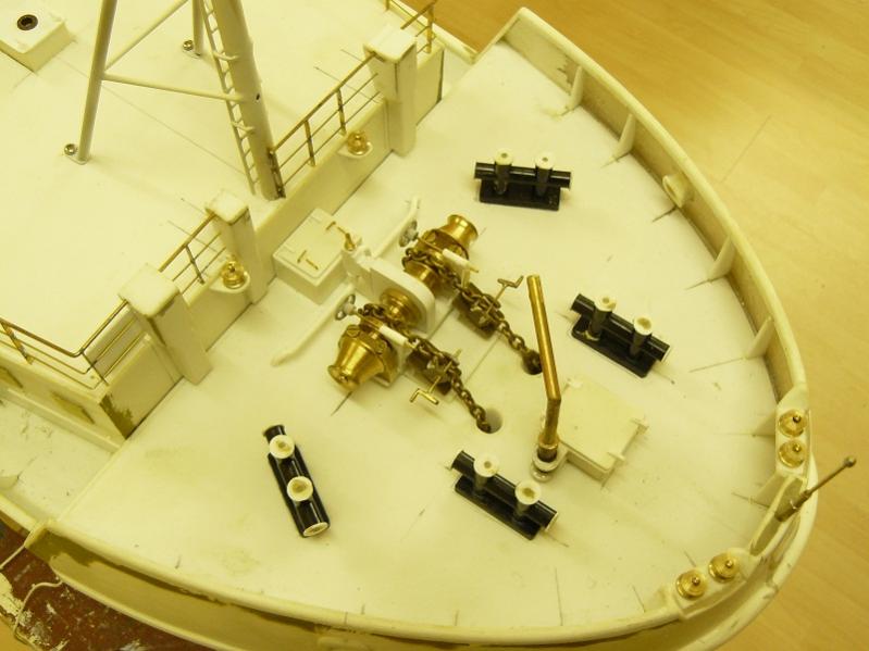

Up-Date 30
Hallo allemaal,

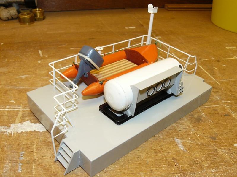

Hierbij de vorderingen tot nu toe. Het luik met de decompressietank, steunen voor de MOB boot, de railing en de ondersteuning voor de kraangiek.
full

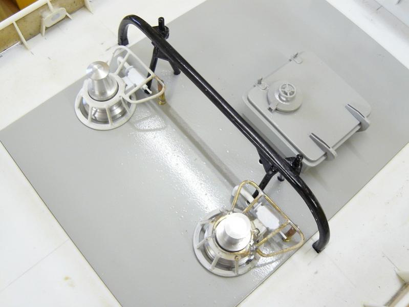

De railing en de ladder van het sleepdek naar het bakdek
full

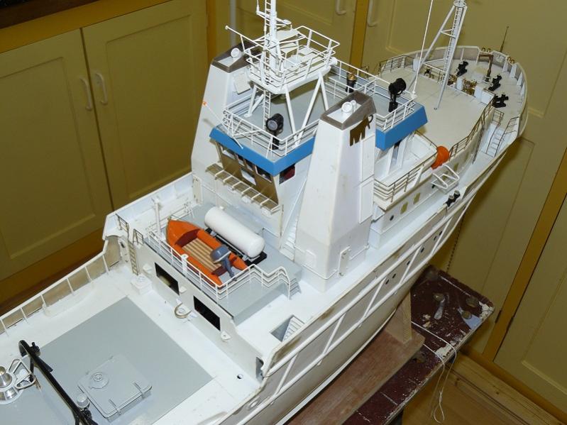

Overzicht
full
De kaapstaanders voorzien van leidingwerk en bediening.
full

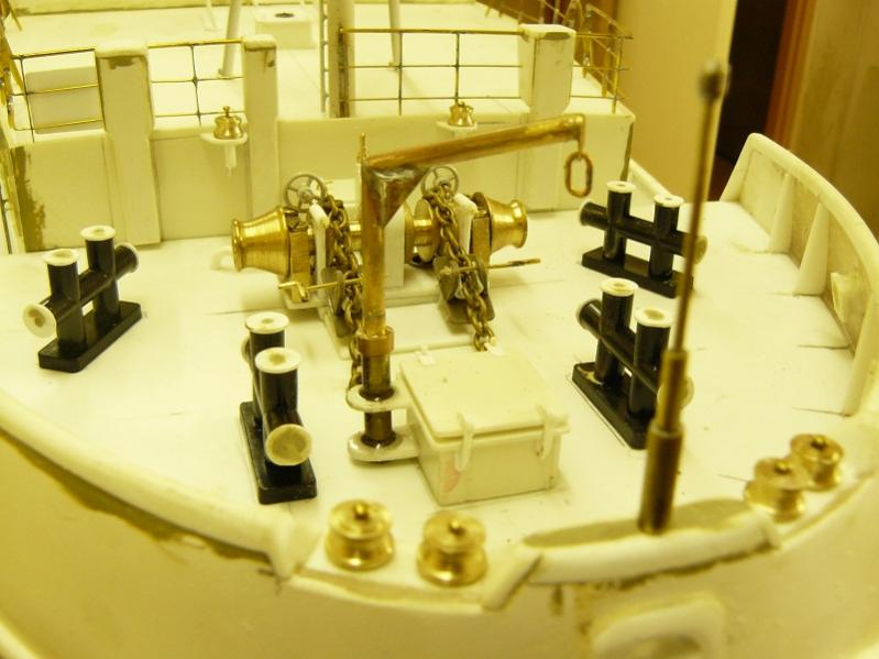

En een begin gemaakt met de kraan. Hier de kraanvoet op zijn plaats.
full
