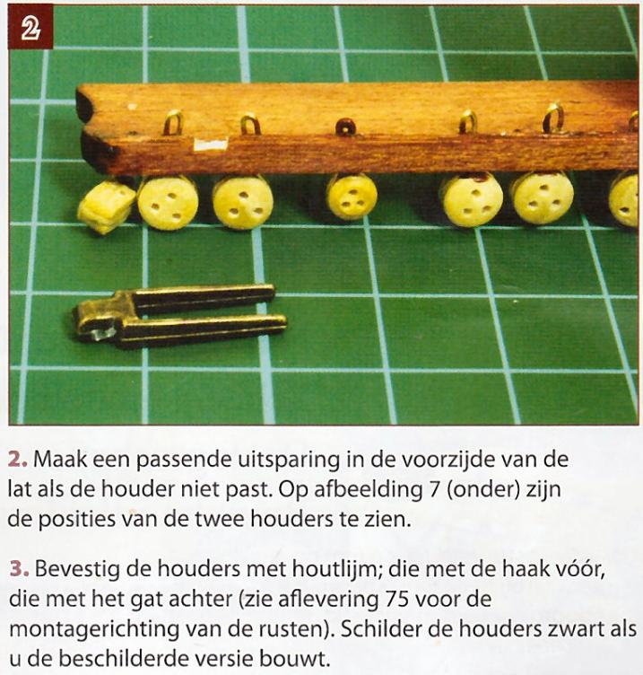

    De plaatsing van de leispierhouders staat naar mijn mening een beetje verwarrend vermeld in afl. 87;pag. 13; afb. 2.
    er staat geschreven onder punt 3 op bovenstaande foto:
    "die met de haak voor,die met het gat achter"

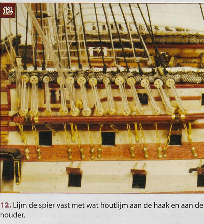

    Nu ik momenteel met afl. 117 bezig ben om op deze haken de lijzeilspieren aan te brengen blijkt dat het naar mijn mening net andersom moet zijn:
    dus die met de haak achter en met het gat voor !!!!!
    kijk hiervoor even in afl. 117;blz 9 afb. 12
    je kunt het eenvoudiger juister omschrijven door te zeggen:
    Houders met het doorboorde gat(en) zitten het dichts bij het ingangsportaal in de romp (zie 2e foto)
    Mocht je het al verkeerd gemonteerd hebben, ik heb voorzichtig met een mini-combinatietang de houders los kunnen wrikken
    succes A3

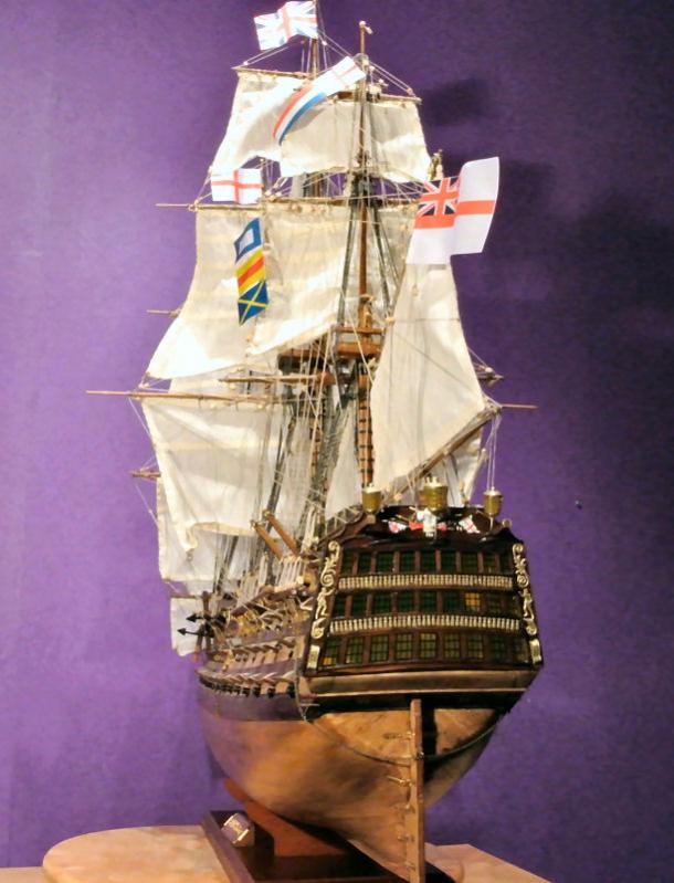

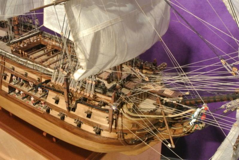

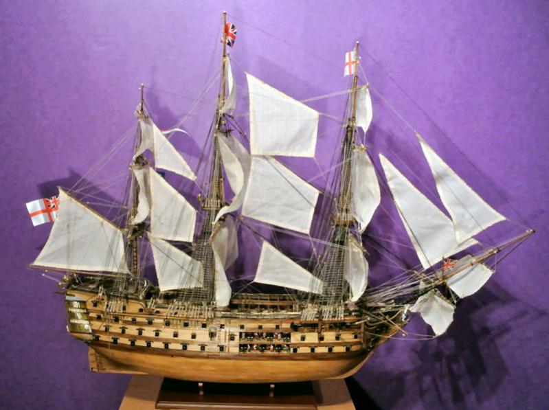

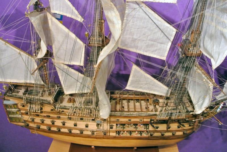

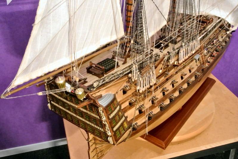

    Mijn "VICTORY" project is gereed
    Gisteren is na ± 2900 hele prettige hobby uurtjes mijn Modelbouwboot "de VICTORY" gereed gekomen.
    ben nog 1 dag bezig geweest om er een filmpje van te maken en op "Youtube" te zetten.
    voor de liefhebber dit is de link:
    [media=youtube]uLX2OhhRoAg[/media]
    Voor de goede waarnemer ontbreken nog de bijboten,deze zullen gelijktijdig gemaakt gaan worden met het
    200% bijboten project die ik opgestart had.
    Ik zal deze werkzaamheden en mijn bijdragen hierover vanaf nu verplaatsen naar:
    bijboten-victory-schaal-1-42-%3D-200%25-2
    nog enkele foto's:
    gr. A3
  3. pietsan
    8.255
    :thumbsup::thumbsup::thumbsup::thumbsup:Wauw......!!!! Prachtig geworden!
  4. Rob2
    Rob2
    23 okt 2012
    1.198
    Dat ziet erg geweldig uit, 2900 uur zeker waard
  5. janzwart
    23 okt 2011
    2.423
    Hillegom
    Heel mooi Adrie, en toch weer heel anders dan de mijne. Leuk filmpje ook trouwens.

    Adrie, proficiat met dit fantastische resultaat :worship:, alle reden om apetrots op te zijn.

    Schitterend schip geworden Adrie, het is het al die 2900 uren dubbel en dwars waard, proficiat met dit resultaat.
