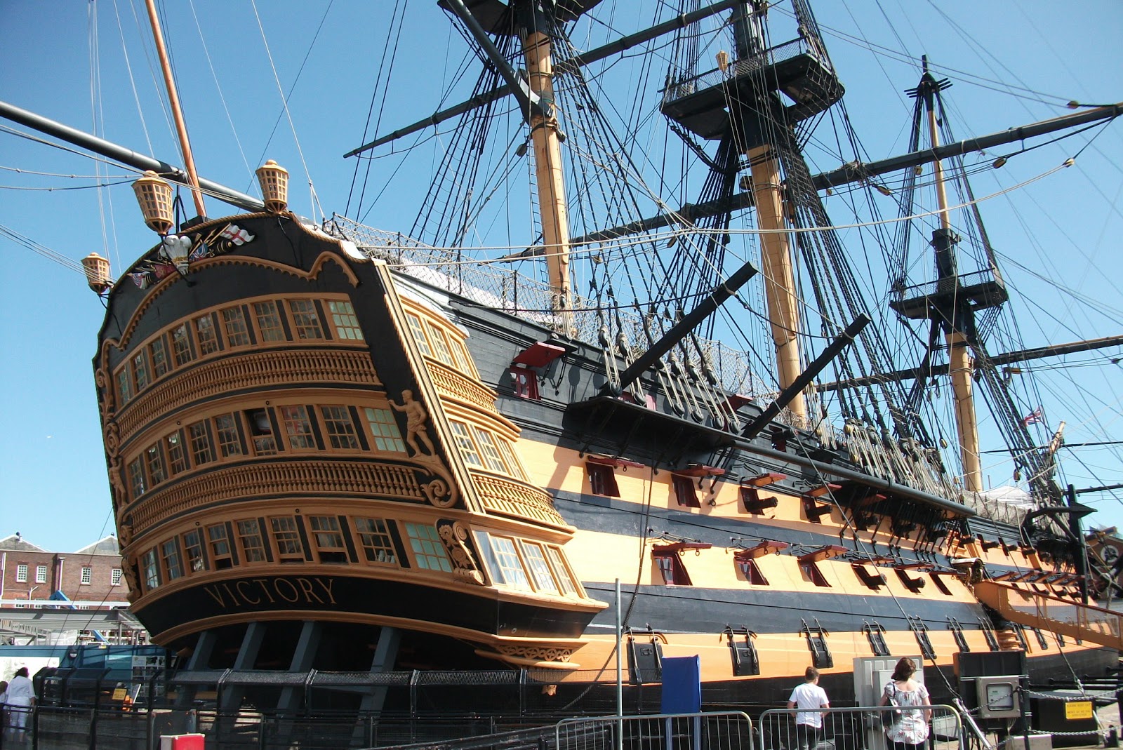

    Ik heb nog gekeken op “Google afbeeldingen” zoekterm “Victory Portsmouth”
    En daar wordt je getrakteerd op honderden foto’s waarop uit te maken is dat zeker
    op het originele “VICTORY” zoals hij daar ligt, niet alle poorten gesloten kunnen worden.
    Zie ook: I am modelist » HMS Victory (even klikken op foto)
    Zelf heb ik vorig jaar nog de Victory in Portsmouth bezocht en helaas niet op de
    poorten gelet maar op onderstaande foto is ook duidelijk te zien dat niet alle poorten
    van een deksel zijn voorzien.
    Nogmaals ik respecteer jou mening van “alle poorten moeten gesloten kunnen worden “
    maar ik geloof dat de werkelijkheid iets anders is en het is aan eenieder hoe hij dit wil
    invullen.
