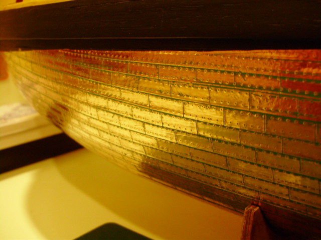

    bekopering
    Hallo Allemaal
    Mijn onderwater schip is bekoperd, heel wat werk maar volgens mij goed gelukt.

    Helemaal mee eens, Jan. Ziet er strak en netjes uit, complimenten!!!
    Groet,
    Ad

    [QUOTE=bocdan;
    Inderdaad netjes gedaan! Ben benieuwd naar een foto van het hele schip. Gr. pietsan

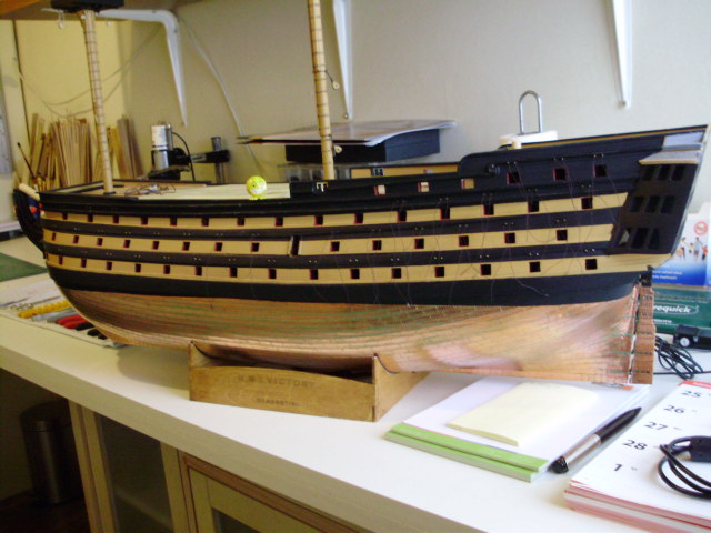

  15. bocdan
    bocdan
    8 aug 2009
    1.122
    roermond holland
    geheleromp
    Pietsan
    Jouw wens is mijn bevel, bij deze een foto van de hele romp, de rest staat in mijn album.
  16. Bouwer
    Bouwer
    18 dec 2011
    1.078
    Romp
    Bocdan,
    Prachtige romp om naar te kijken!
    Daar zit heel wat modelbouwliefdewerk en toewijding in, dacht ik zo.
  17. Germt
    Germt Guest
    Dit is verdorie ook weer een plaatje hoor:cool:
    Ik neem aan dat er nog een andere standaard onder komt straks, deze romp verdiend een mooie ligplaats hoor;)

  18. bocdan
    bocdan
    8 aug 2009
    1.122
    roermond holland
    standaard
    Germt
    Dit is alleen de werk standaard.
