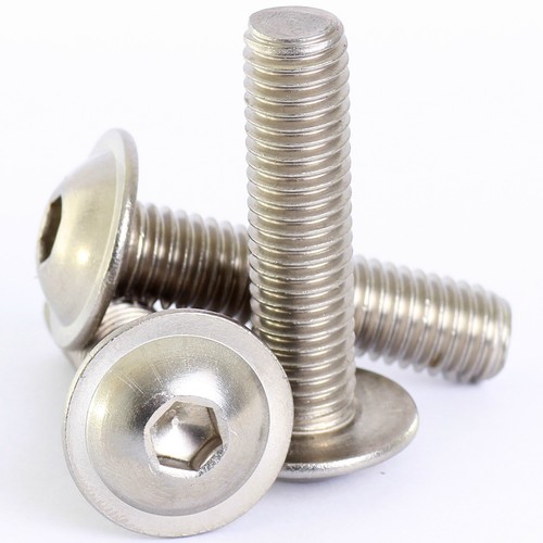

    Als je met de tijd nog wat andere boutjes nodig hebt dan kun je deze eens overwegen, de kop is breder en draag ook over een groter oppervlak, ongeveer €5,50 voor 100 stuks inclusief versturen, de mijne zijn al onderweg met nog wat andere hebbedingetjes.;-)

    Waarvoor bedoel je deze te gebruiken? In het frame is namelijk geen m3.
    Ik heb toevallig vanavond nog geprobeerd of m3 in de busjes ging.

    Ik dacht dat het ook M3 was, naja voor de rode alu 22mm spacers die ik besteld heb in ieder geval dan, die zijn wel M3, en de de rest van mijn RC spullen.:)
