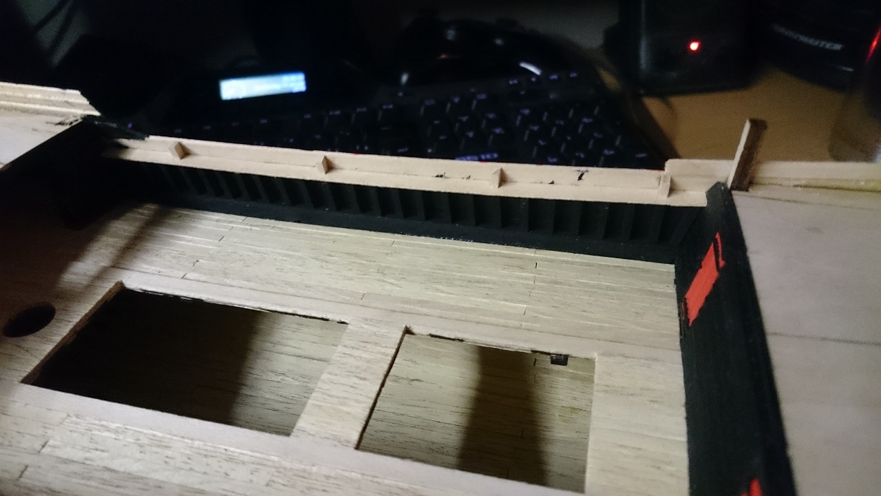

Ik heb in ieder geval vandaag wat werk verzet aan de steunlatjes aan de binnenkant van de verschansing. Wanneer die latjes gezet zijn kunnen namelijk alle spantjes definitief verwijderd worden zonder dat de verschansing te fragiel wordt. Voorzichtigheid blijft wel geboden want zelfs met de steunlatjes kun je de boel er zo vanaf stoten...

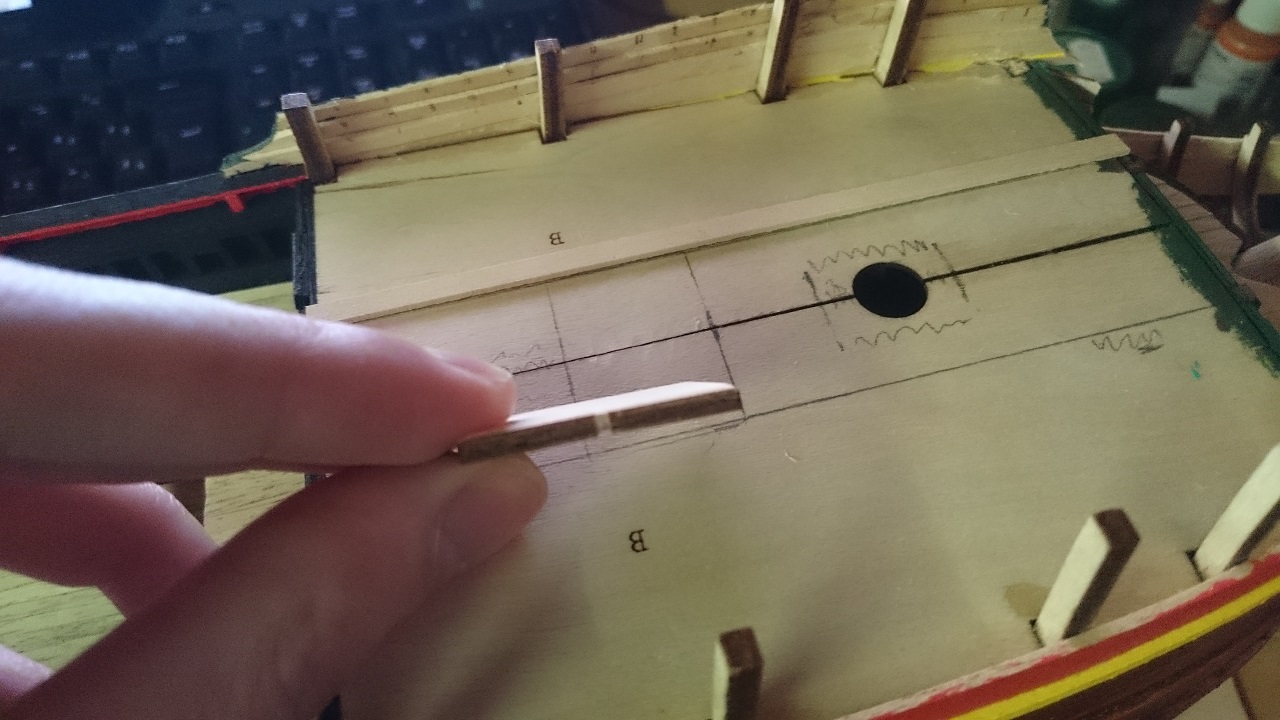

Als eerste heb ik uit twee haaks op elkaar gelijmde latjes de basis voor de steunlatten gebouwd, en deze basis direct op het dek vastgelijmd. Ook zijn de steunlatjes al afgetekend. De lijntjes staan wat slordig, dit komt omdat ik nogal zat te klooien met het model op haar zij op de bouwtekening en met het potlood onder een vreemde hoek.
full

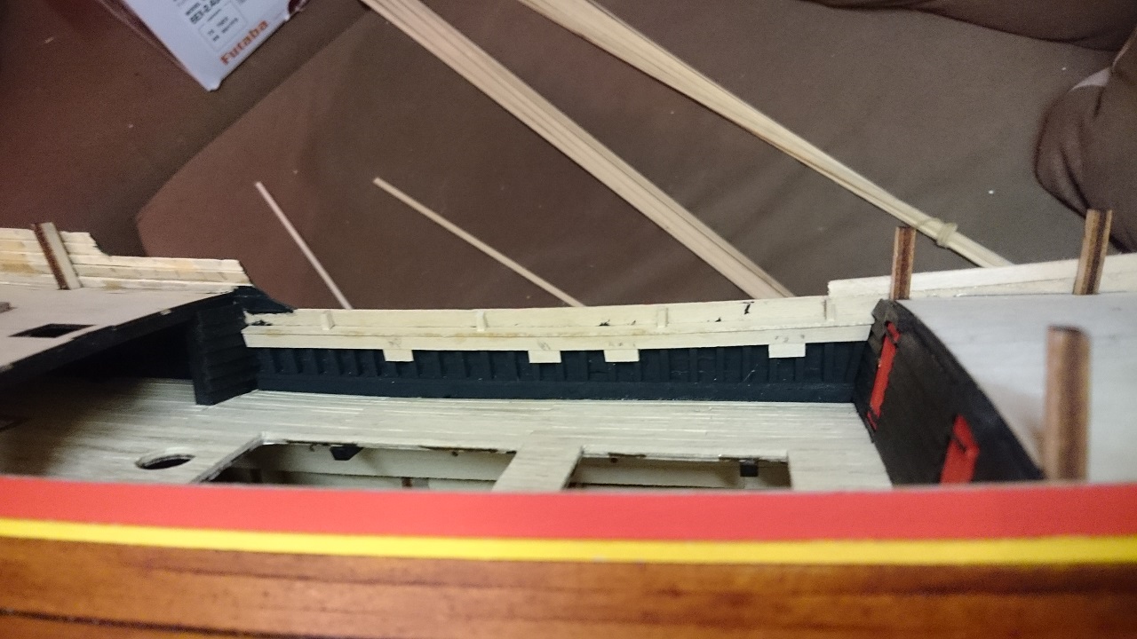

Hierna heb ik de steunbalkjes gemaakt uit 2x3mm latjes. Deze moeten tot aan de hoogte van de gele sierstrip aan de buitenzijde komen. Latjes die net iets te lang zijn worden later afgesneden.
full
Hierna worden de latjes, de basis, en de binnenkant van de verschansing alvast zwart geschilderd. Als de rest van de plankjes straks op hun plek zitten kun je namelijk niet overal meer bij.
full
Hier werd een 1x4mm plankje bovenop gelijmd, en daar bovenop weer een aantal kleine steuntjes van 2x3mm.

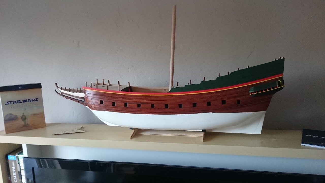

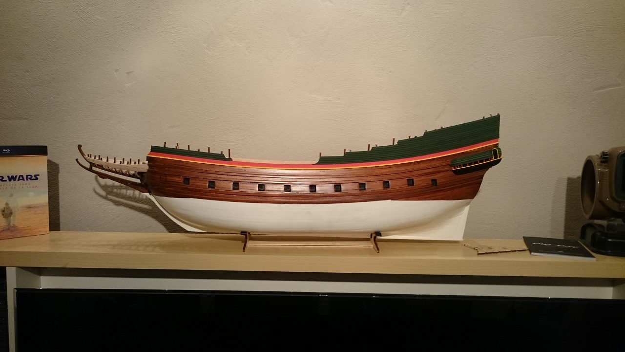

Tot slot hier nog een foto waar de door mij gekozen kleur groen goed op te zien is, er moet nog wel een extra laag op de grote verschansing komen.:

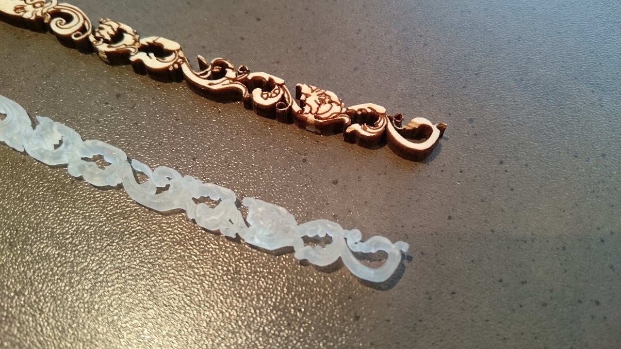

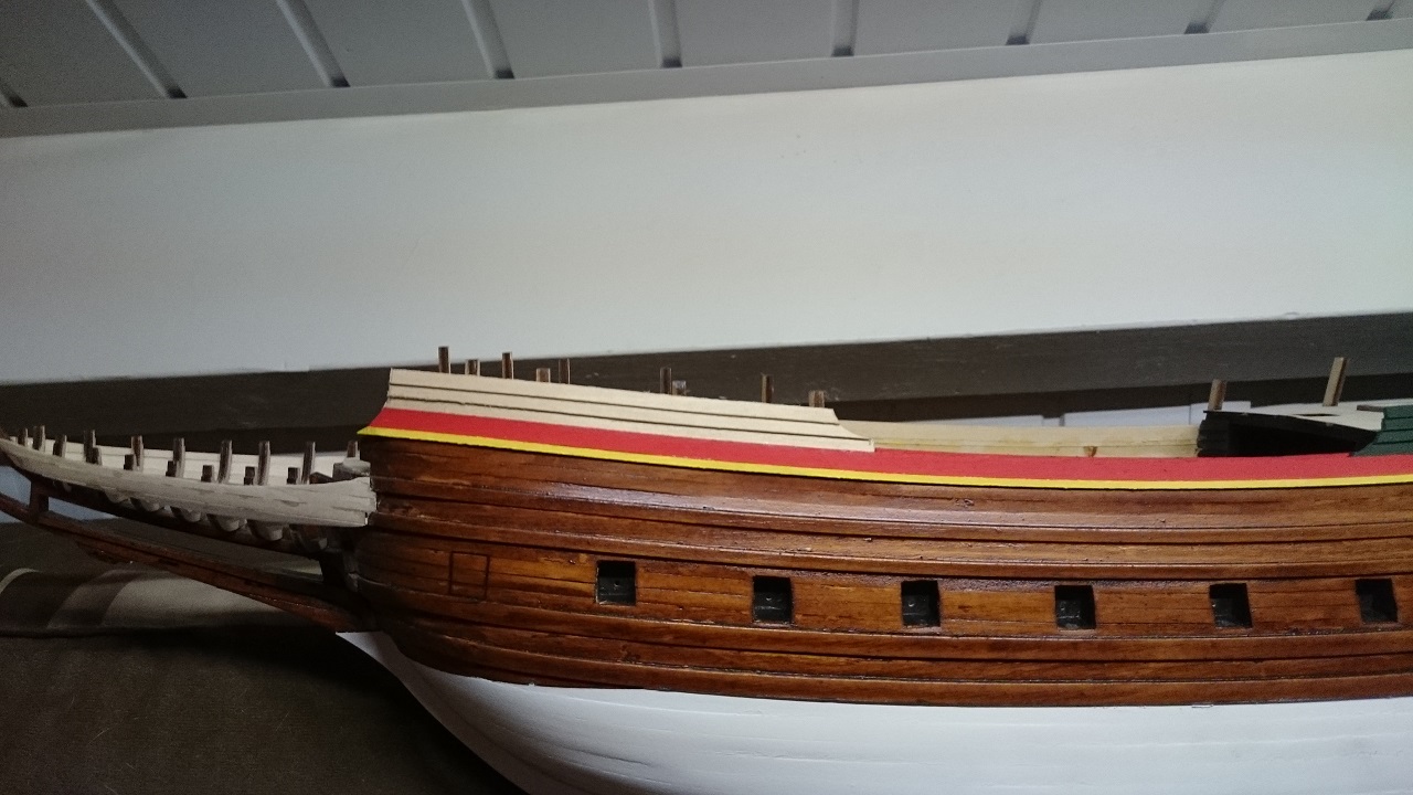

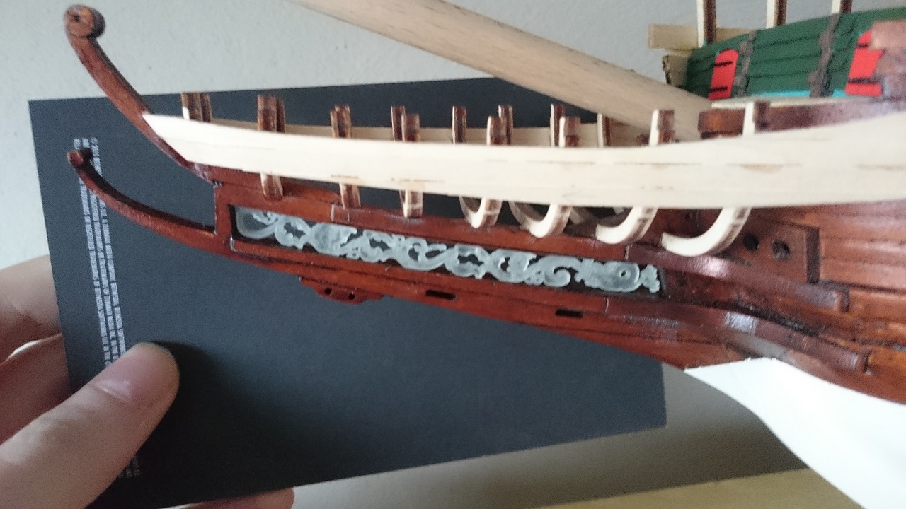

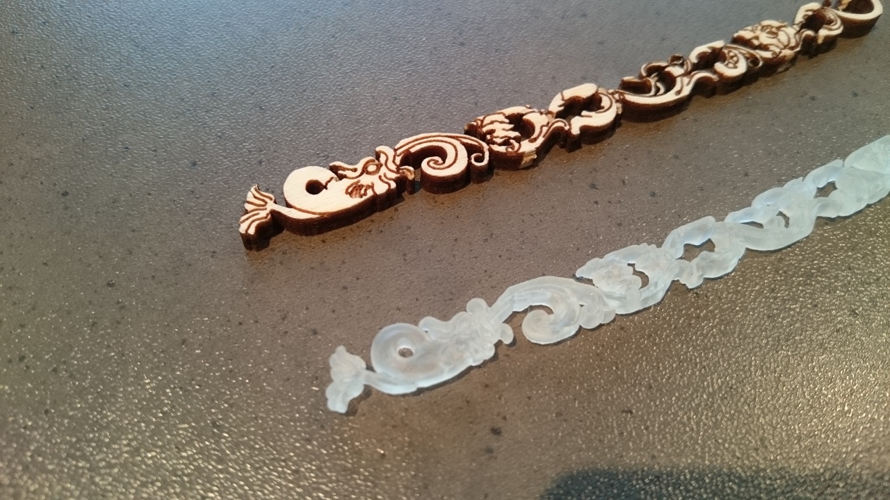

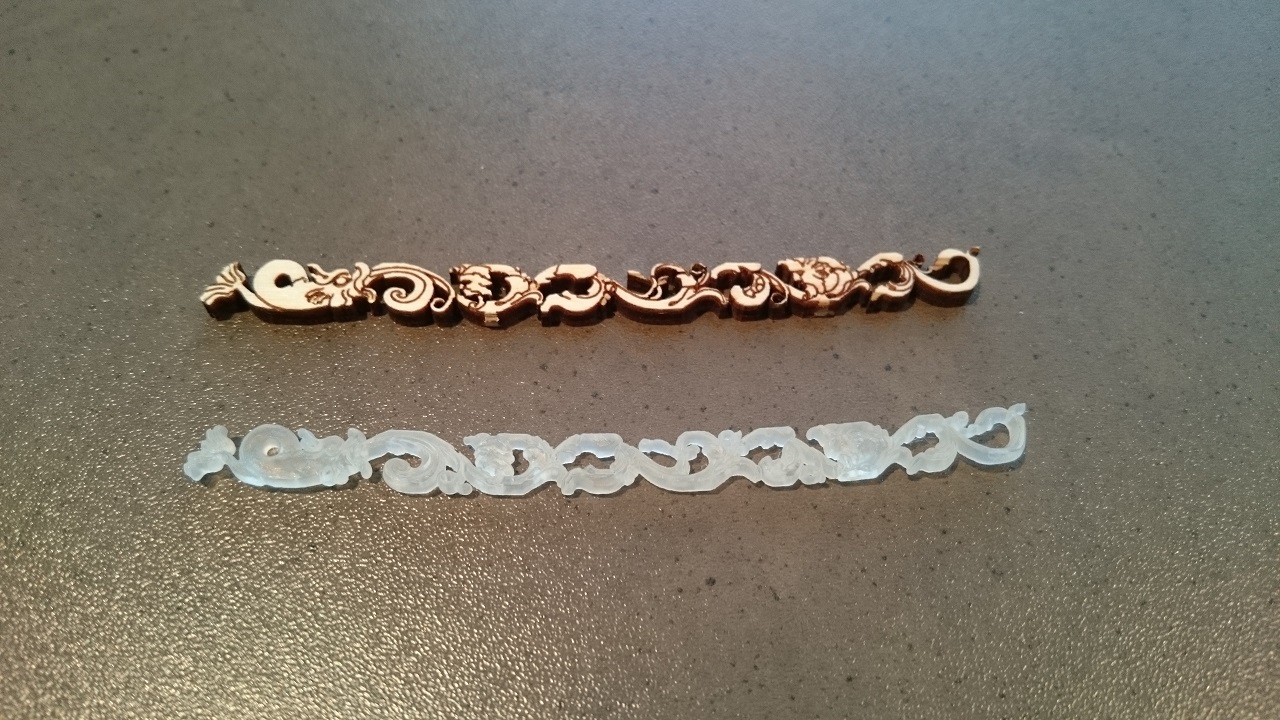

Ik heb vandaag het 3D-geprinte boegornament binnengekregen van Shapeways, en ik moet zeggen dat het er nog een stuk beter uitziet dan ik zelf had gehoopt!
Het materiaal waarin ik heb laten printen is Frosted Ultra Detail, dit blijft redelijk flexibel, maar het is desondanks zeer stevig materiaal. Zelfs het piepkleine frutseltje wat op de derde foto uitsteekt op het hoekje zal niet afbreken! Ter vergelijking heb ik het originele lasergesneden deel erbij gelegd.

Even gekeken of het past, en ja hoor:
full

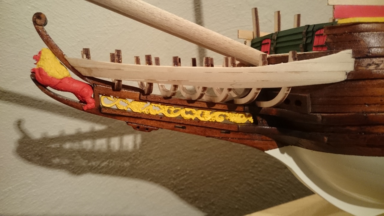

Er waren een paar lagen geel voor nodig om te zorgen dat er geen licht meer doorheen scheen, maar uiteindelijk is het resultaat zeer mooi! Nog niet vastgelijmd uiteraard, eerst wil ik de rest van het galjoen af hebben.
full
Waanzinnig mooi! Maar wat kost nou zo'n ornament? En hoe werkt het? Stuur je ze gewoon het houtgesneden origineel toe en daaruit maken zij de kunststof vorm?
Hoi Ron,
Shapeways zet zelf geen bestaande objecten om in 3D-geprinte delen, je zult eerst zelf een 3D model moeten tekenen en die op hun site uploaden. Zij checken dan of het model geprint kan worden en van daaruit nemen zij het productieproces over. Zij zetten dus eigenlijk jouw digitaal getekende model om in een fysiek object, maar ze zullen zelf niks op het gebied van modellering doen.
Kosten vallen reuze mee, inclusief verzending rond de twintig euro, maar dat is per ontwerp afhankelijk van de hoeveelheid materiaal die er verbruikt wordt.
Heel netjes Danny!
Zelf persoonlijk vind ik de kleur groen iets aan de donkere kant maar zoals eerder vermeld is dit gewoon heel moeilijk te bepalen en vind ik die van jou er prima vanaf mee komen.
Ga zo door! Ik blijf je volgen. Zeker nu ik dit schip misschien voor mijn examen cadeau ga vragen :)
Hoi Nick,
De kleur is inderdaad erg donker, maar zoals al eerder vermeld is het belachelijk moeilijk om de kleur te krijgen die op het echte schip zit. Je zou bijna denken dat ze het opzettelijk hebben gedaan om de modelbouwers te pesten.:rofl:
Ik heb een flink aantal kleuren naast elkaar gehouden en heb zelfs met een aantal verfwaaiers lopen slepen in de bouwmarkt, maar ik kon de juiste kleur gewoonweg niet vinden. Ik ga nu gewoon voor een model wat zogenaamd nog helemaal nieuw is en nog niet vervaagd door de zon. Een dergelijk schip zul je echter in het echt nooit zien, een schip is vaak al flink verouderd zelfs voordat het te water gelaten wordt, gewoon omdat de bouwtijden zo lang zijn. Ook zal de kleur op het origineel zelfs toen het er vers opgeschilderd was niet zo donker geweest zijn als het nu op mijn model is, maar dat is gewoon een stukje dichterlijke vrijheid die ik mezelf toebedeel.

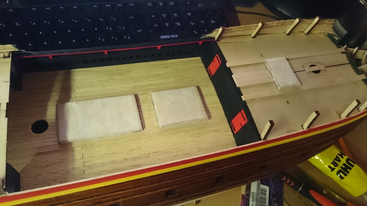

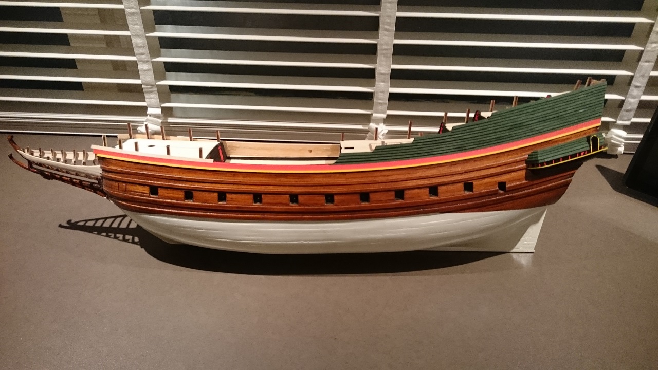

Afgelopen dagen heb ik natuurlijk niet stilgezeten. Ik heb gewerkt aan de verschansing en de dekbeplanking van het bakdek, en heb een wijziging doorgevoerd aan mijn oorspronkelijke plan om de luiken op het verdek open te houden.

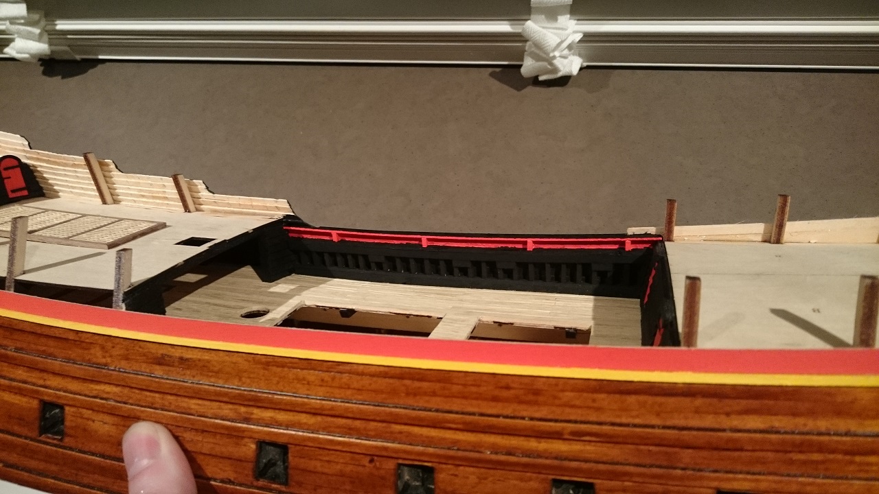

Als eerste de verschansing aan bakboord. Dit zijn simpelweg drie plankjes 1x4mm met een kleine overlapping op elkaar gelijmd. Jullie zien dat ik de uiteinden al op maat heb gesneden.
full
Vervolgens heb ik de voorste verschansing ook groen geschilderd. Het geheel begint nu mooi vorm te krijgen!

Het luikje op het bakdek heb ik aan de randjes iets afgerond zodat de hoeken niet te scherp zouden zijn. Hier wordt namelijk een stuk oud laken omheen gelijmd om canvas te simuleren. Jullie zien ook dat ik op het dek al aan het aftekenen ben geweest waar straks 4mm brede planken moeten komen te liggen in plaats van 3mm brede planken.
full

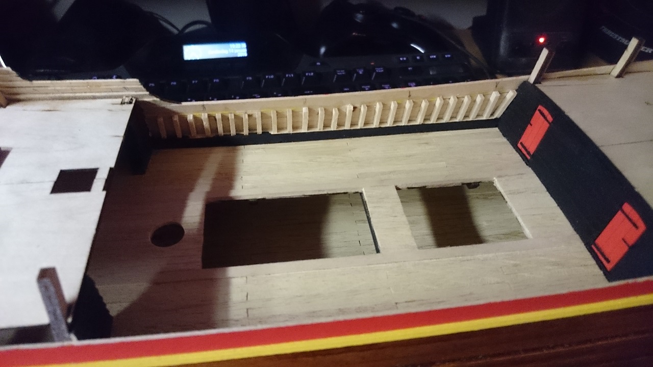

Het was op dit moment dat ik besloot om de twee luiken op het verdek ook maar meteen dicht te maken. Mijn oorspronkelijke plan was om deze luiken open te houden zodat je op het dek eronder kon kijken, maar je kon helaas ook tegen de plankjes voor de steekkanonnen aan kijken. Aangezien ik mij hier op termijn aan zou gaan storen heb ik eerst ook nog overwogen om roosters te maken zoals op het halfdek, maar dit leek mij teveel werk. Het is zonde dat ik zoveel deklatjes heb verspild die nu niet meer zichtbaar zijn, maar het eindresultaat wordt nu wel een stuk mooier. De luiken zijn hier al wel afgerond en bespannen met oud laken, maar nog niet geschilderd of vastgelijmd.
full

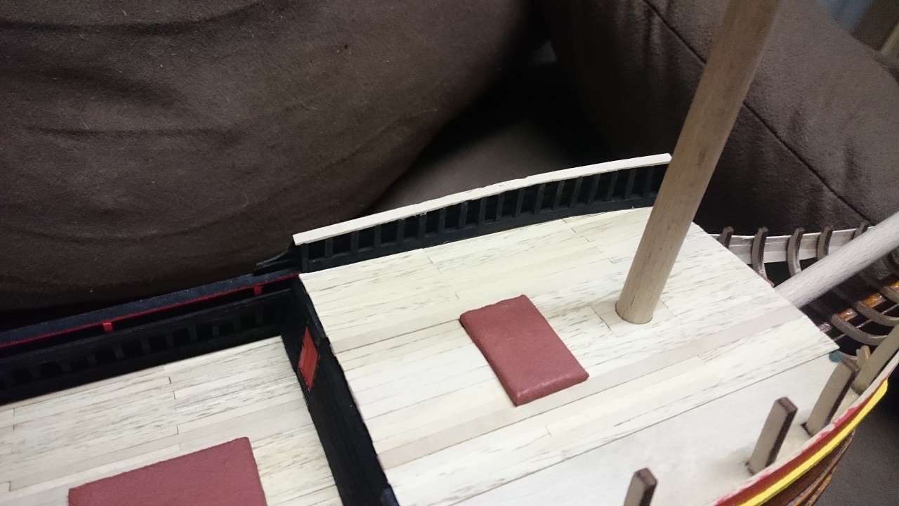

Vervolgens heb ik de luiken eerst oker geschilderd, en daarna uit rood en lichtbruin een mooie kleur gemengd die overeen komt met het canvas op het origineel. Hier heb ik mij ook laten inspireren door de scratch-built Batavia van Hans.
full

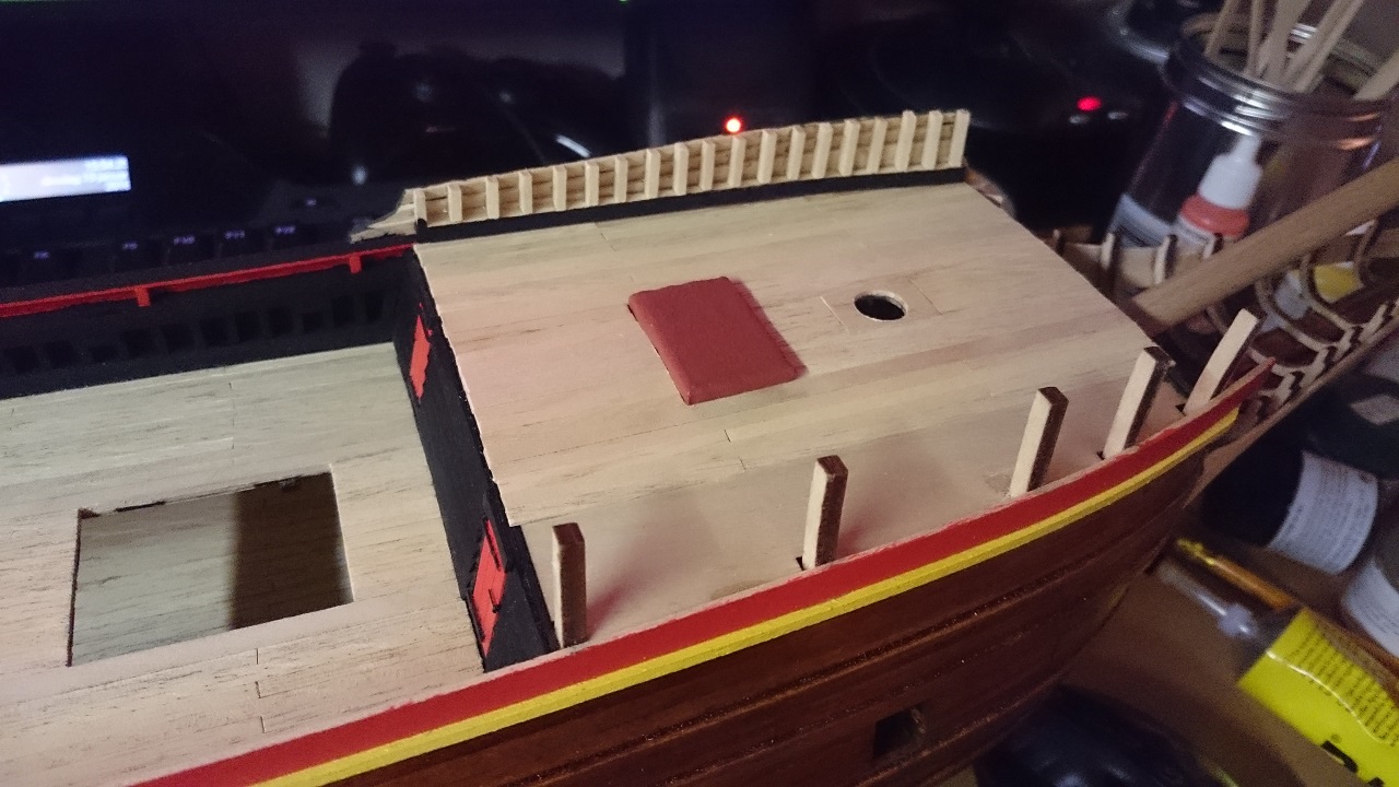

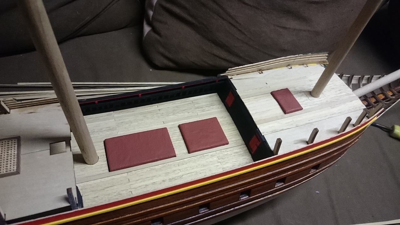

Zo ziet het er uit als ze tijdelijk op het schip liggen. Jullie zien ook dat ik al een eind op weg ben met het bakdek.
full
Het bakdek in de richting van bakboord is helemaal beplankt en dus kon ik aan de slag met de steunbalkjes van de verschansing. Deze verschansing is een stuk simpeler dan de verschansing rond het verdek. Ondertussen is het voorste luik ook vastgelijmd.
full

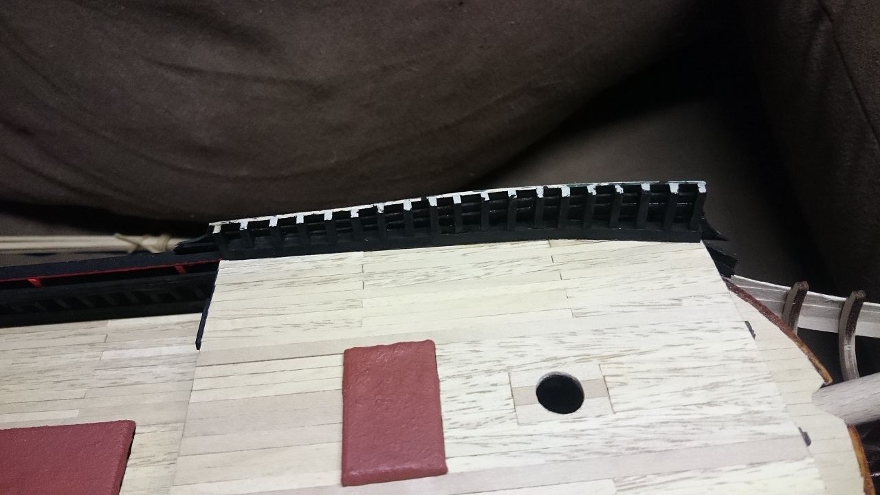

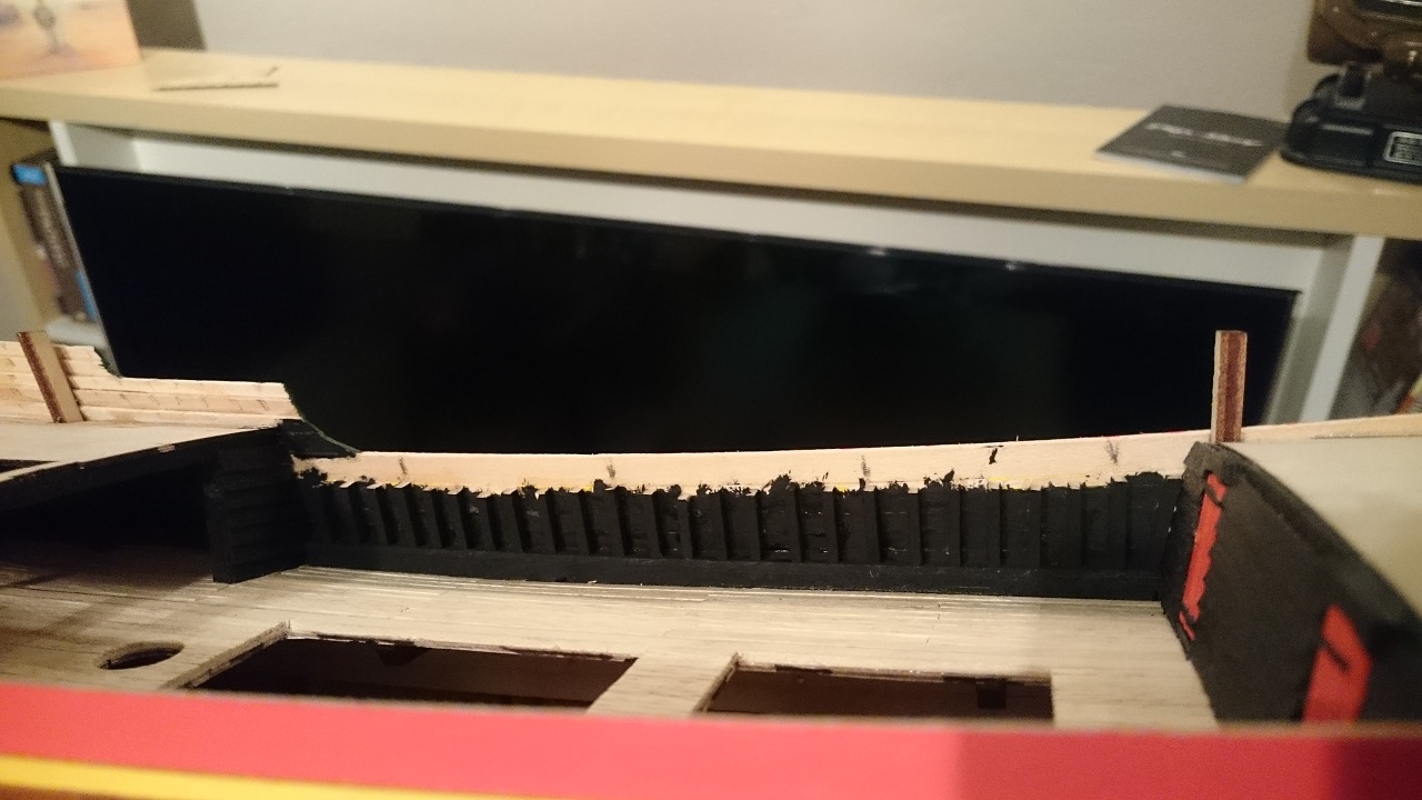

De bovenranden mooi afgeschuurd en de binnenzijde zwart geschilderd.
full
En een afdekplankje erop gelijmd. Uiteindelijk komen hier weer verticale steuntjes op met daar bovenop weer een identiek plankje. Hier wacht ik echter mee totdat de andere zijde ook klaar is en ik de balustrades aan de voor en achterzijde van dit dek ga maken. Die voegen namelijk een stukje stevigheid toe aan het geheel, en ik vrees dat ik de randjes er anders zeer snel vanaf stoot.
