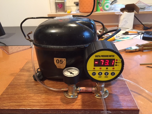

    Toch is een goede vacuumpomp makkelijk en goedkoop te maken van een (oude) koelkastpomp.
    Deze trekt -0,8 tot -0,9 bar, dus vrijwel vacuum. Aquarium slangetjes uit de tuinwinkel en een digitale tijdschakelaar die, bij een goed afgedichte vacuumzak, maar een paar minuten per uur aansloeg.
    Kosten zijn dan niet meer dan tientjes.
    Maar, wel veel werk om te maken voor een enkele romp. Ik bouw al jaren vliegtuigvleugels op deze manier en dan is het de tijdsinvestering wel waard.

    Het geheel gaat dan onder vacuum. Ik heb mijn vacuum pomp pas recent uitgebreid met een elektronische vacuumschakelaar omdat ik het idee had dat -0,8 bar vacuum net te veel was voor het schuim. Voor harder materiaal zou het echt niets uitmaken.
