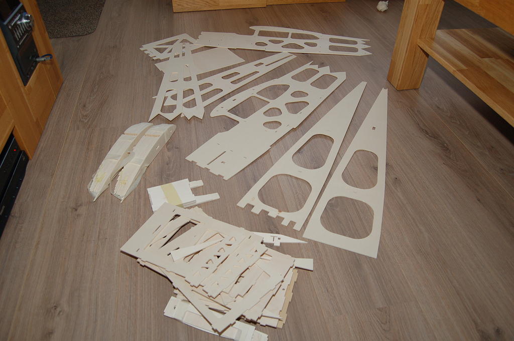

    Alles uitgepakt, lichtjes geschuurd en even gekeken. Net als de vorige BL past alles als een puzzel in elkaar.
    [​IMG]
    Nou het feest (bouwen) kan beginnen.

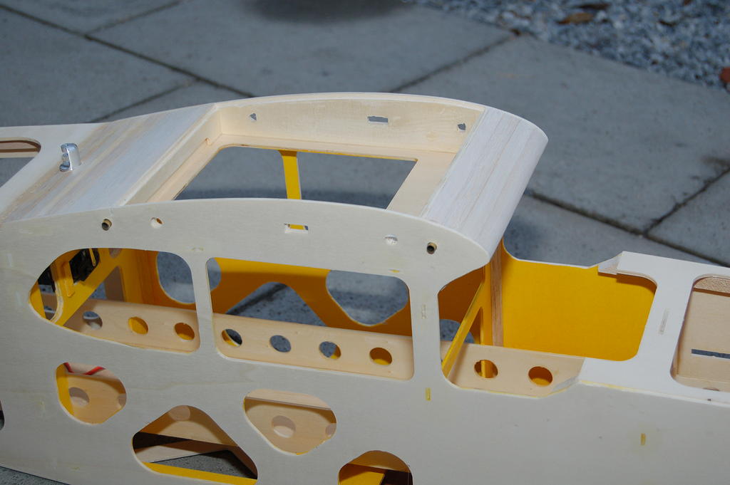

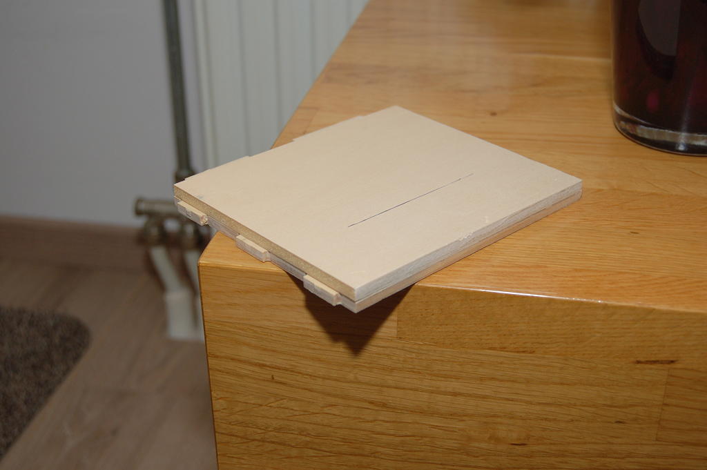

    Niet te geloven, maar dit ontwerp bouwt verschrikkelijk snel. en past echt als een Ravensburger puzzel in elkaar. Gewoon eng, hoe perfect dit allemaal op maat is.
    Ook een heel handigheidje in het ontwerp, zijn de ingefreesde R en L (rechts en links) van de rompzijde en van de zijden van de accy-tray. Vergissen kan je je dus niet. Dit in verband met de zijstelling van het motorschot.
    Vanmorgen begonnen met de romp, en nu al zover…..
    [​IMG]
    Door mijn ervaring van het bouwen van de BLV1, en te lui om de tekening erbij te halen, kan je deze romp zonder een tekening te raadplegen in elkaar bouwen. Alles past maar op één manier in elkaar. De binnenkant vast een kleurtje gegeven van te voren, want gaat makkelijker als hij nog niet in elkaar zit.
    Romp is korter dan versie 1, en maakt voor mijn gevoel het overbodig worden van lood in de staart, Kortom, ik denk dat dit een lichtere Big Lift gaat worden. T-Profiel goed vast gezet met Epoxy, en morgen ook even een plaatje scoren om het onderstel stevig aan te bevestigen.
    Motorschot, toch maar opgedikt. Is nu 12 mm dik en heb dan meer vlees om het vast te zetten.
    [​IMG]
    Maar morgen avond, eerst de boel in het motor compartiment goed een paar keer in een benzinebestendige lak zetten. Kan er nu nog goed bij, voordat de deksels erop gaan! FF halen dus.
    To be continued…….

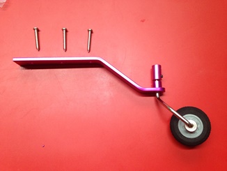

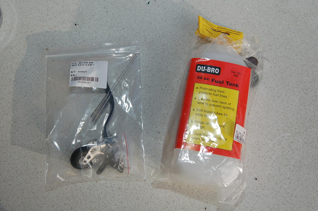

    Van de week nog wat benodigd heden binnen gekregen.
    8 Servo's
    [​IMG]
    [​IMG]
    Tank en staartwiel
    [​IMG]
    [​IMG]
    Zolang het weer het toelaat, kan je nu beter vliegen dan bouwen. We hebben de hele winter nog wat bouwen betreft, en laat het weer het straks niet toe, om naar het veld te gaan.

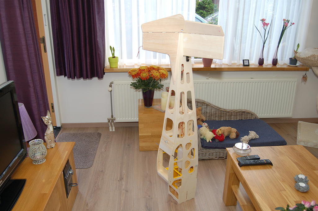

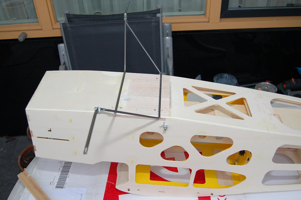

    Zo'n dag als vandaag dus. Kleine wereld door de dichte mist, dus vandaag weer verder gegaan met het afmaken van de romp.
    Verstevigingen aangebracht aan de spantjes, vleugelhulzen ingelijmd en alles met balsa gevuld en geschuurd.:)
    Romp is nu zo goed als klaar. Moet nog een dekseltje gemaakt worden en het motorkapje.
    [​IMG]
    [​IMG]
    [​IMG]
    Ook vandaag een begin gemaakt met het stabilo.
    [​IMG]
    Kortom, voor de 2e bouwdag van deze BL, geen slecht resultaat.
    Wordt vervolgd............

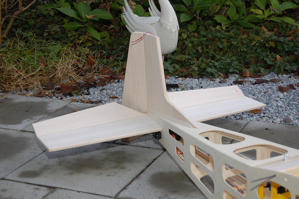

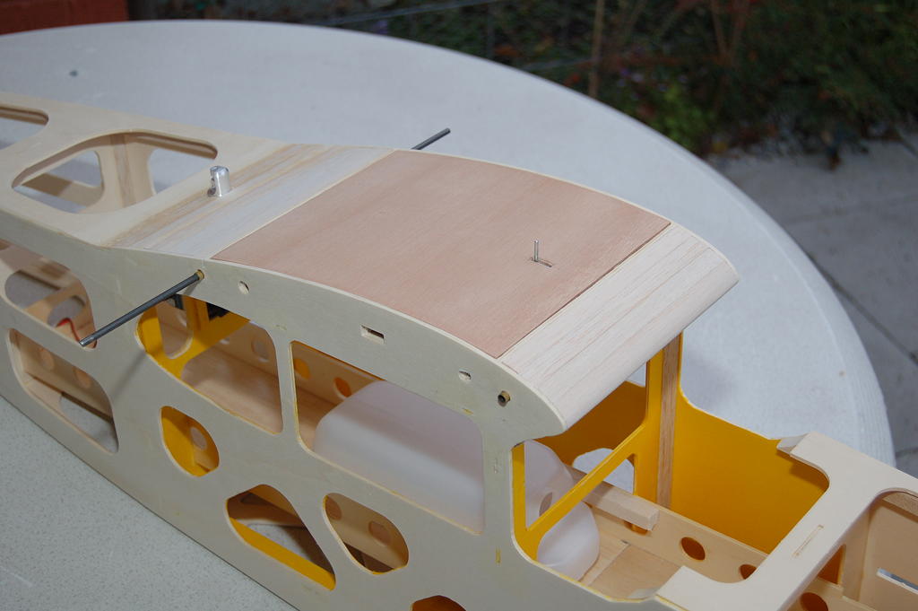

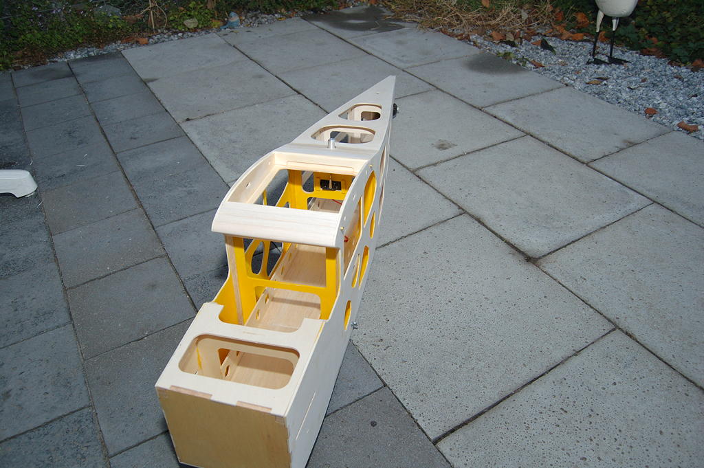

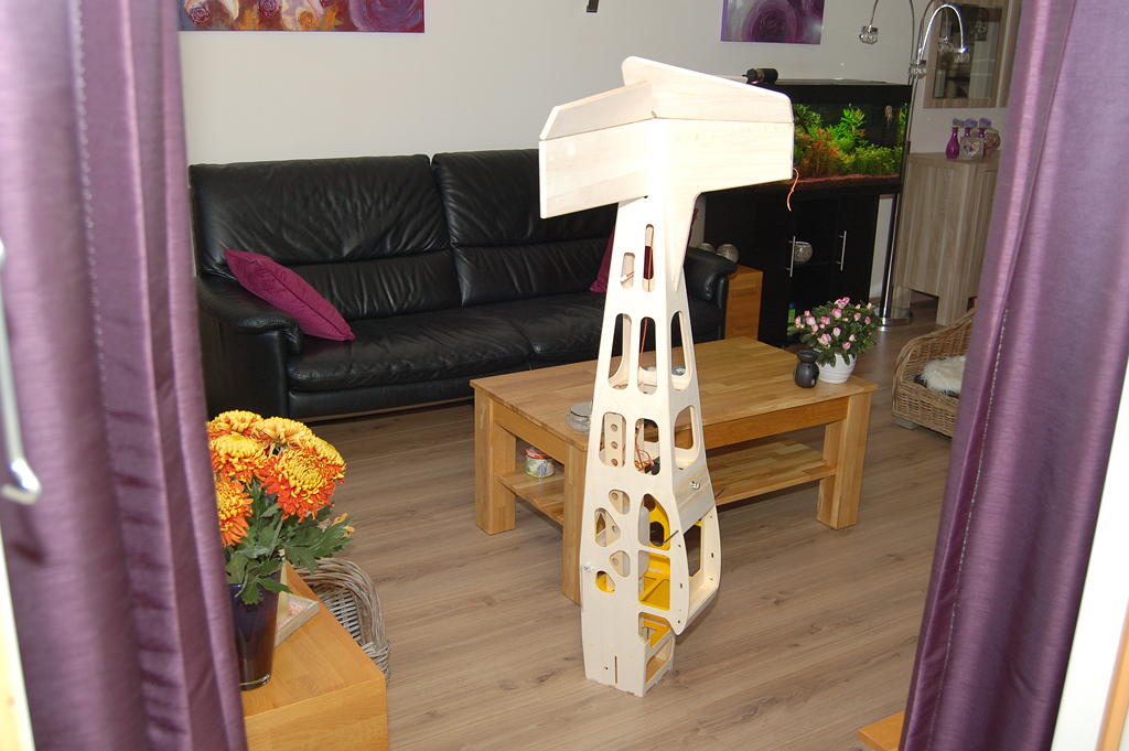

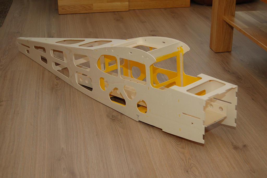

    Vandaag dus maar eens verder gegaan met het afmaken en afwerken van het stabilo. Tijdrovend klusje, wat scharnieren betreft :rolleyes:.
    Terwijl het geheel stond te drogen, ben ik met het kielvlak begonnen. Daarna alles beplankt, geschuurd en ronde kanten eraan gefreesd.
    Gepast in de romp, en voila :).
    Begint er op te lijken.
    [​IMG]
    [​IMG]
    [​IMG]
    [​IMG]
    Meteen maar even het luikje gemaakt,
    [​IMG]
    En de romp is nu op het motorkapje na, klaar.
    Dus wat mij betreft kan het feest gaan beginnen. Beginnen met de grotere vleugel, flaps etc.
    Maar dat zal volgend weekend gaan beginnen...... maar alleen als het weer wat vliegen betreft parten speelt.
    To be continued.........

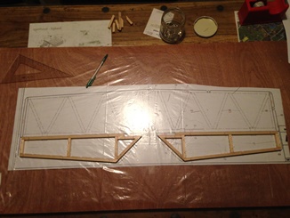

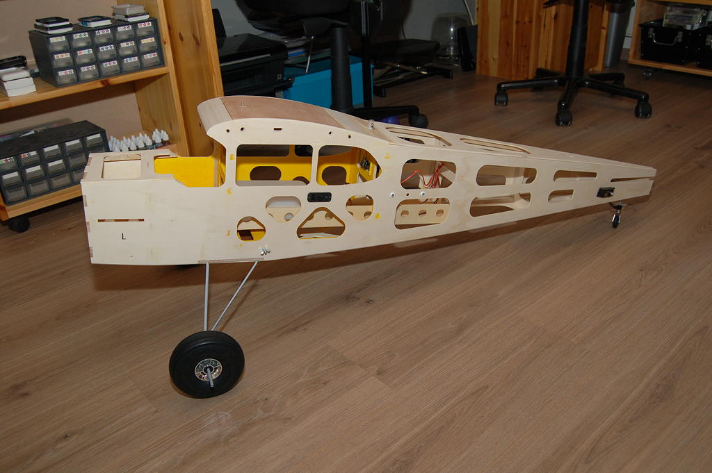

    Twee weken geleden zou ik een aanvang gaan nemen met het bouwen van de verbeterde vleugel voor deze BL. Vanwege een kleine calamiteit met de ribben ben ik daar mee gestopt.

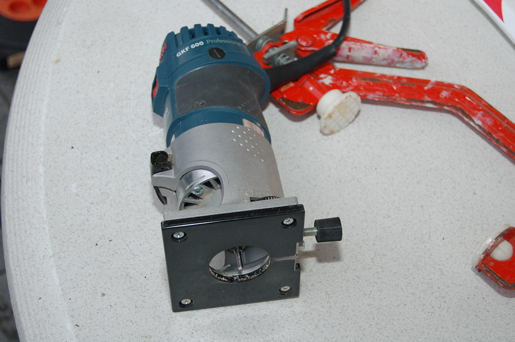

    Dus mij maar beperkt toen door het landingsgestel vast te gaan buigen. Tekening gemaakt (goed opgelet hoe Ralf Strutter het vorig jaar voor mij deed), en gaan buigen. Wonderbaarlijk, maar was mij gelukt :yes:
    Dus de frees gepakt, stoute schoenen aangetrokken en voila:
    [​IMG]
    [​IMG]
    [​IMG]

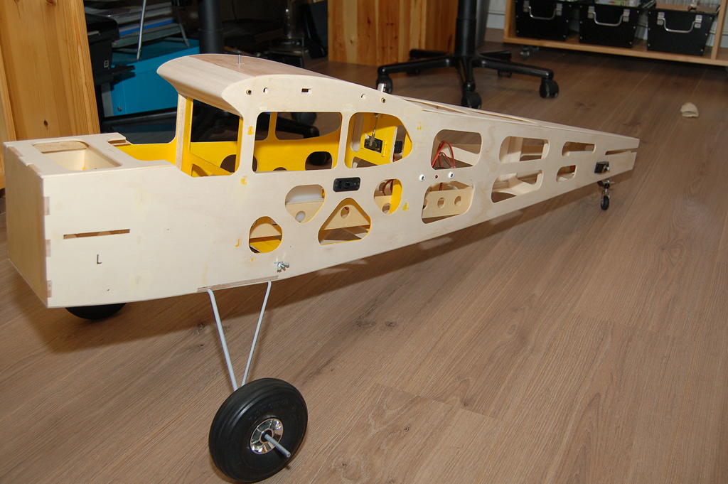

    het past. Landingsgestel koud gesoldeerd, vast in de grondverf gespoten en incl. staartwiel gemonteerd.
    Wielen er even los op, en begint al te lijken.
    [​IMG]

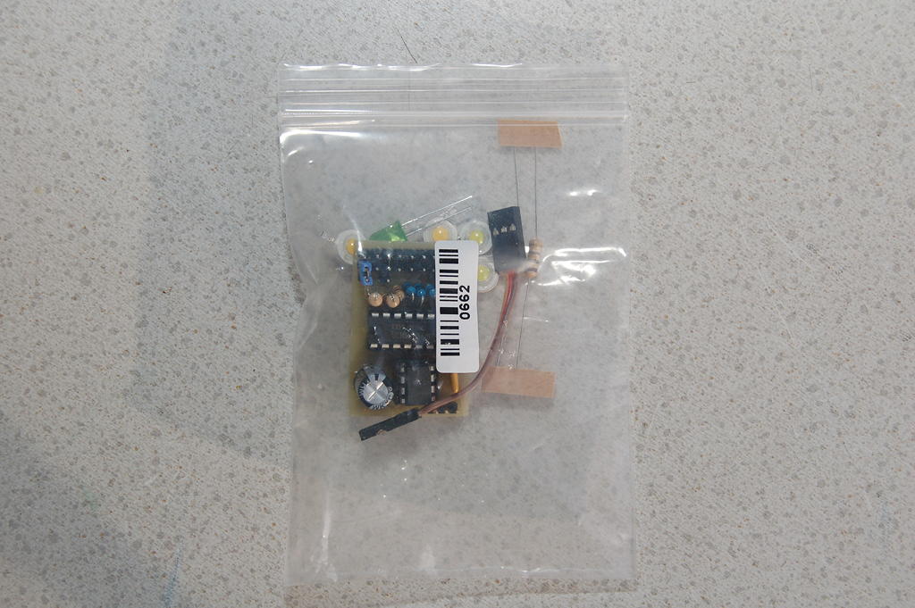

    Emotec gemonteerd en aan/uit schakelaar.
    [​IMG]

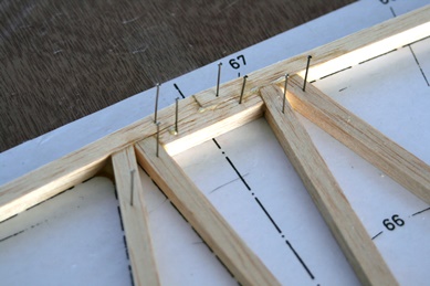

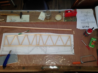

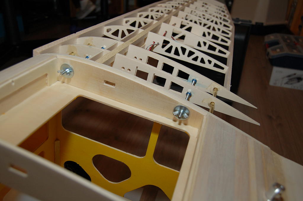

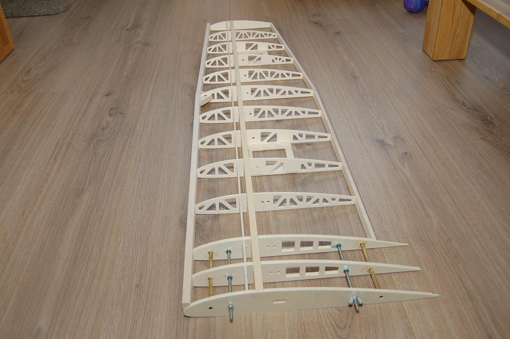

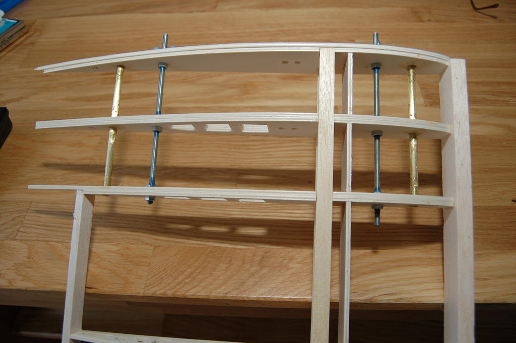

    Vandaag dus een begin gemaakt met de vleugel, daar ik van de week de resterende onderdelen binnen kreeg.:)

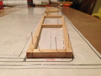

    Ribben waren voor mij aangepast, daar ik de bevestiging van de vleugel anders wou gaan doen, dan de vorige BL. Ik had gekozen voor dubbele ribben en bevestiging met draadeind en vleugelmoeren, Geen last meer van die breinaald en de ty-rib die de velugels bij elkaar houden, zoals in versie 1. (bladzijde 4, post #69).

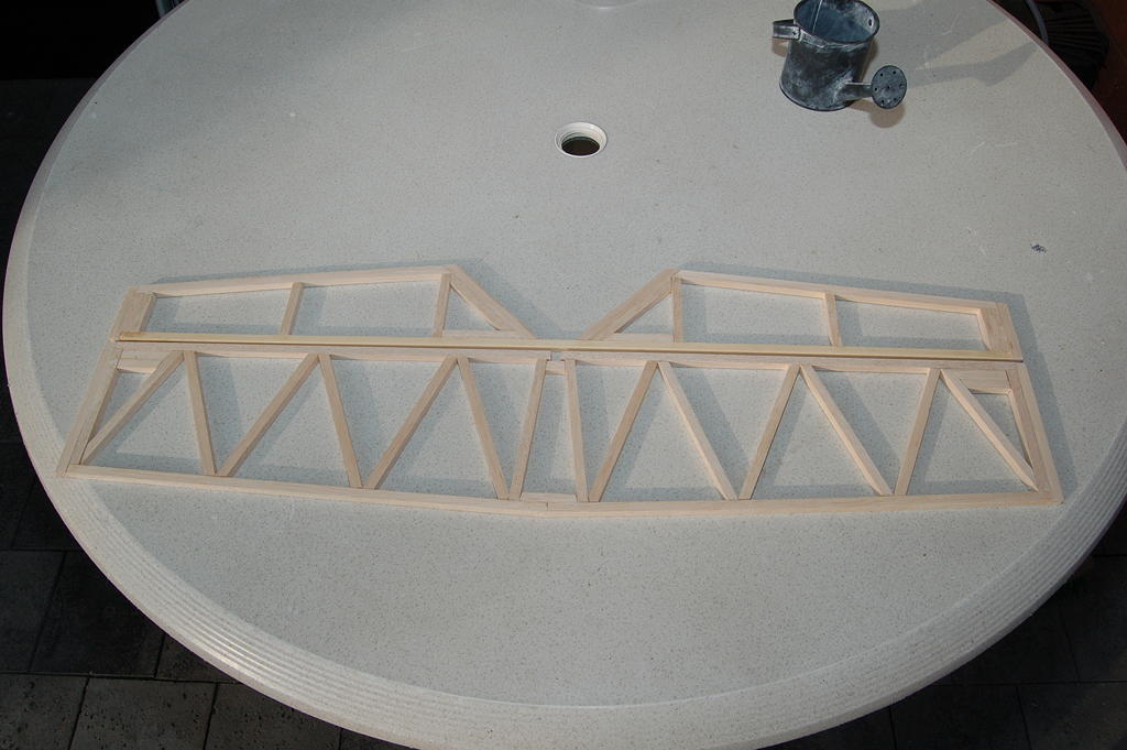

    [​IMG]
    Bouwt verschrikkelijk lekker en snel deze verbeterde versie. Totaal aanzien van andere ribben. Persoonlijk vind ik deze wat sterker dan de vorige versie.
    [​IMG]
    Webings nu wel goed verticaal verlijmd, maar vraag mij af of dat wel nodig was :confused:met die hele kam van triplex die de ribben verbind, (zie foto 6, naast de vuren hoofdligger.
    Even passen, en
    [​IMG]
    ben erg blij met deze verbinding.:)

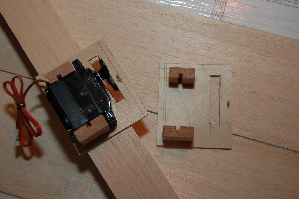

    Tot slot nog even de servo plaatjes voor deze vleugelhelft gemaakt.
    [​IMG]
    Kortom, het begint al te vorderen.:D

    Mooie constructie van de vleugel.

    Overigens vervangt die kam de webbings niet hoor! Het helpt allicht mee, maar de webbings weglaten moet je niet doen
    Kam is hoofdzakelijk bedoeld om alle ribben netjes haaks op de plek te krijgen
