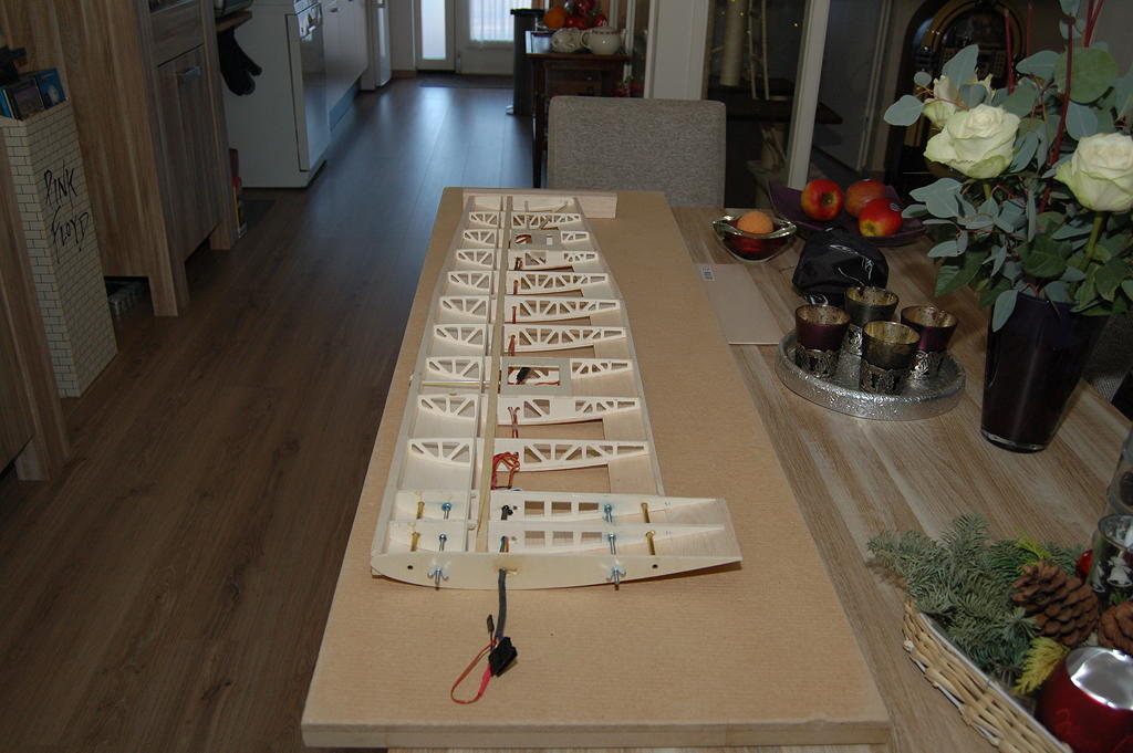

    Nee hoor Jaap, webbings zijn echt niet weggelaten.
    Ja, en kam werkt uitstekend, haaks, en scheelt een hoop aan bouwtijd!:)
    Is gewoon een legpuzzle!

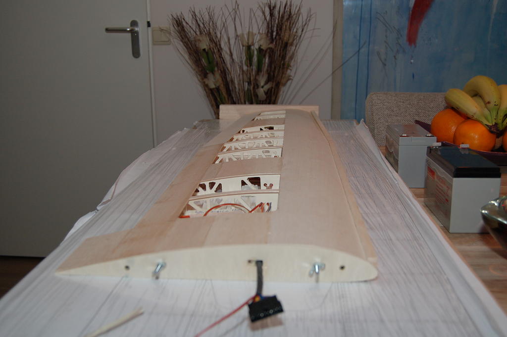

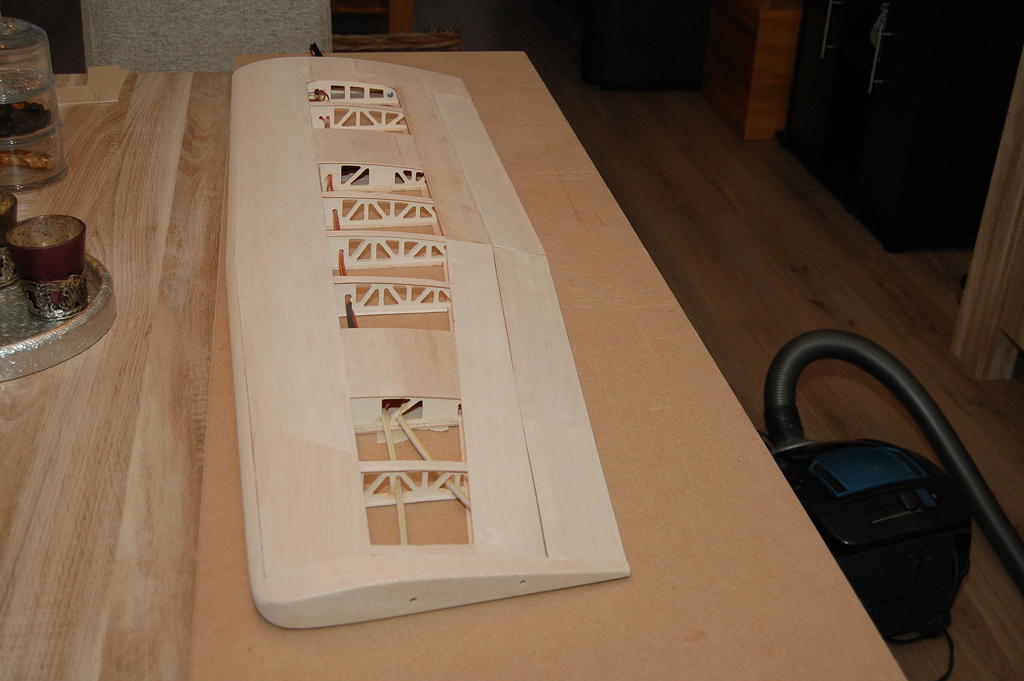

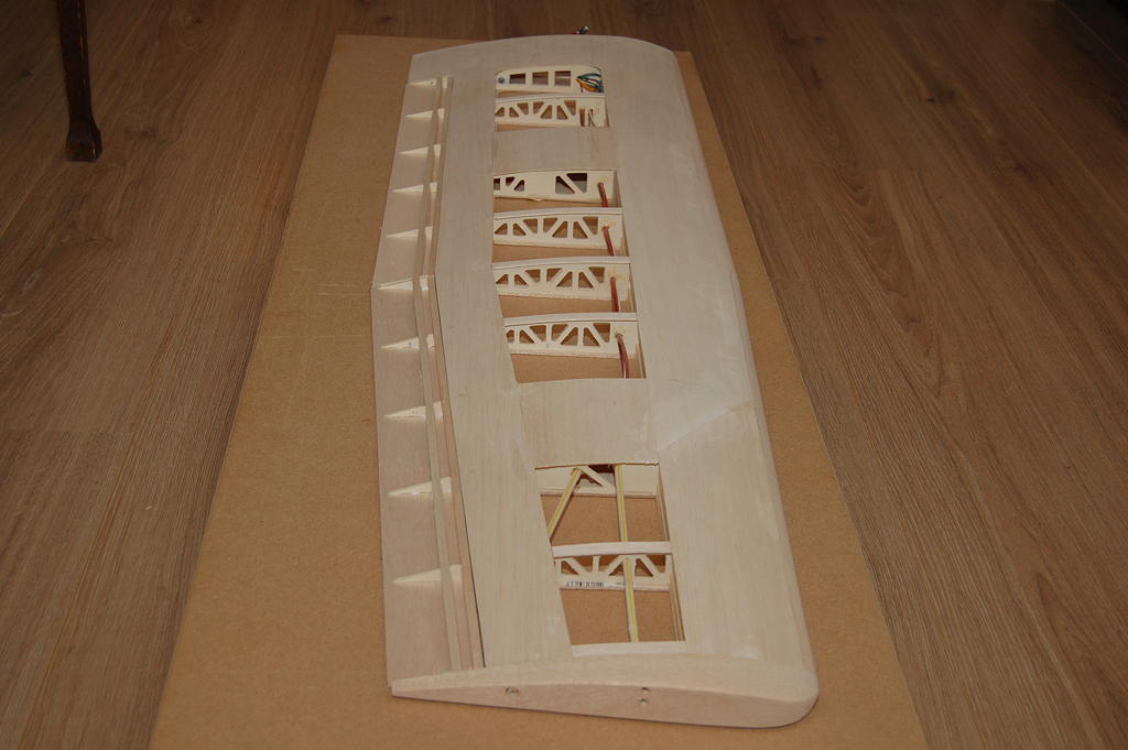

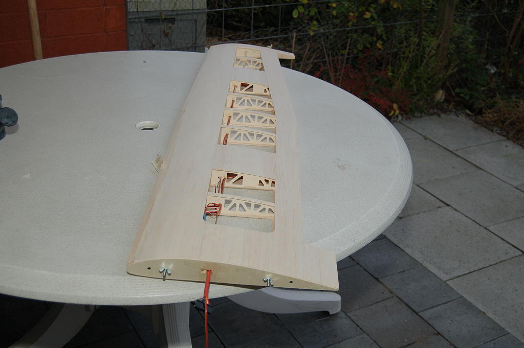

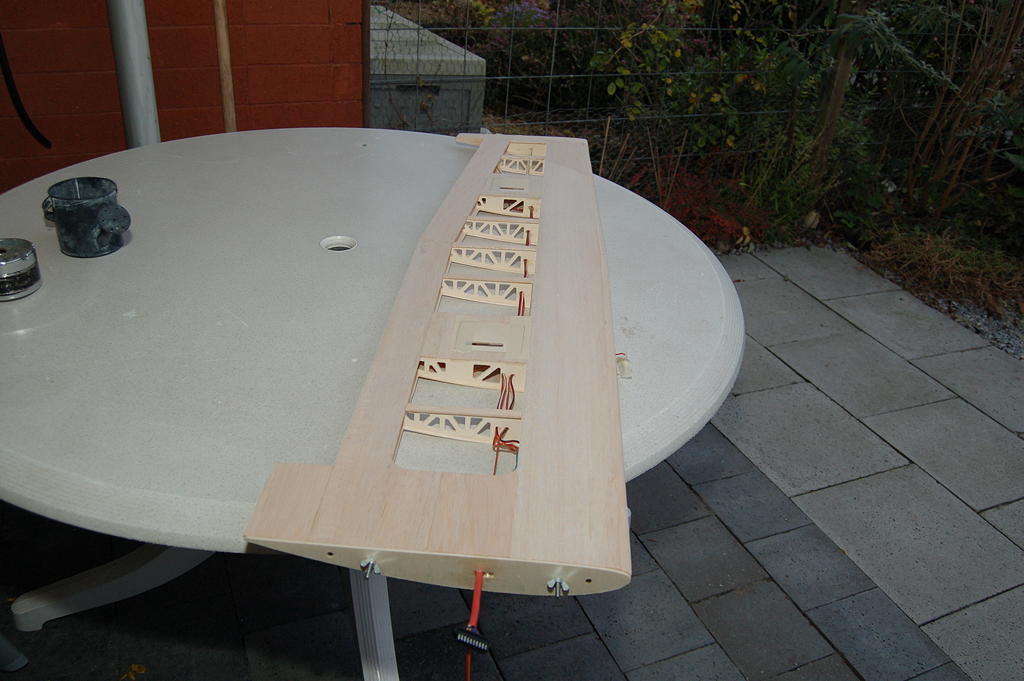

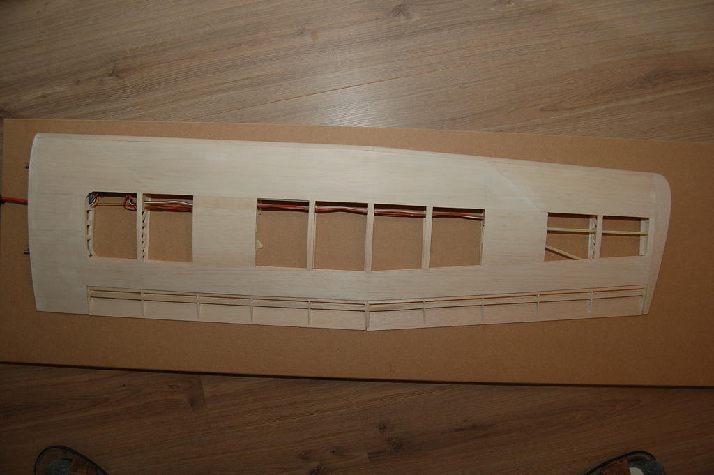

    Vandaag niets anders gedaan dan de vleugel indekken, en plaatjes ingelijmd voor de bevestiging van de struts. Bedrading doorgevoerd en gesoldeerd aan een 12 pins stekker.
    Hoop tijd ging er allemaal inzitten. Maar weer een stapje verder.
    Bovenzijde
    Onderzijde
    Mooie vleugel :)
    Volgend weekend de voorlijst schuren en dan op naar de andere vleugelhelft.
    Word vervolgt....

    En dat ziet er wederom weer erg netjes uit man! Toch weer een stapje groter dan de originele biglift vleugel!

    Yep, is nu echt een grote Big Lift vleugel! :D

    Drukke zaterdag gehad. dus geen bouwtijd gisteren. Kerst komt eraan, dus boompje zetten etc. Ziet er weer allemaal gezellig uit!
    Zou mij beperken vandaag met de voorlijst, maar toch eerst maar begonnen met de andere vleugelhelft. Schuurbeurt komt volgende week wel;).

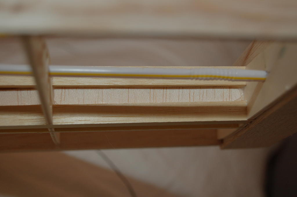

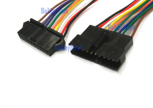

    Gisteren en vandaag alleen maar bezig geweest met de bedrading voor dit toestel. Wat een werk en een uitzoekerij zeg. Ik had via Ebay onderstaande connectors besteld, en moest goed opletten om alles aan te sluiten. +, -, en werken met verschillende kleuren door elkaar:rolleyes:
    Maar gelukt, en dit is het resultaat tot nu toe. Is meteen een ander toestel zo. Ben er blij mee!

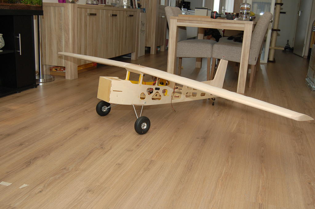

    Vandaag beiden vleugelhelften afgewerkt en met korrel 1000 geschuurd. Zijn lekker glad nu:D.
    Ook het landingsgestel op maat gezaagd en de wielen er op gezet

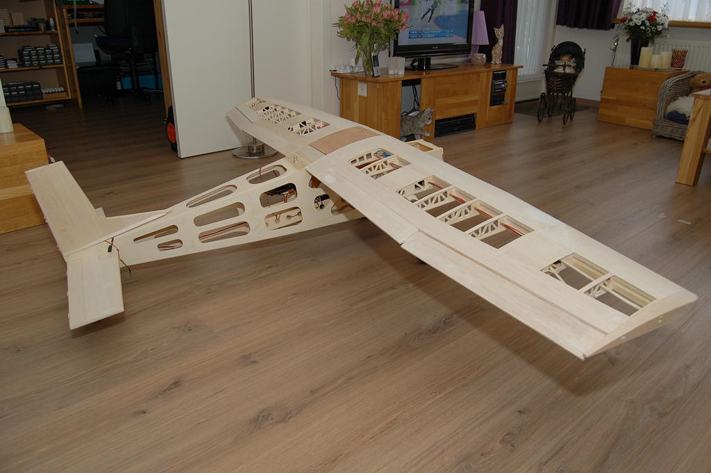

    Maar even voor het beeld hoe het totaal er nu voorstaat:
    Ook voor het beeld even een plaatje hoe "Big" deze Big Lift wel is:
    Blij dat het plafond net hoog genoeg is;)

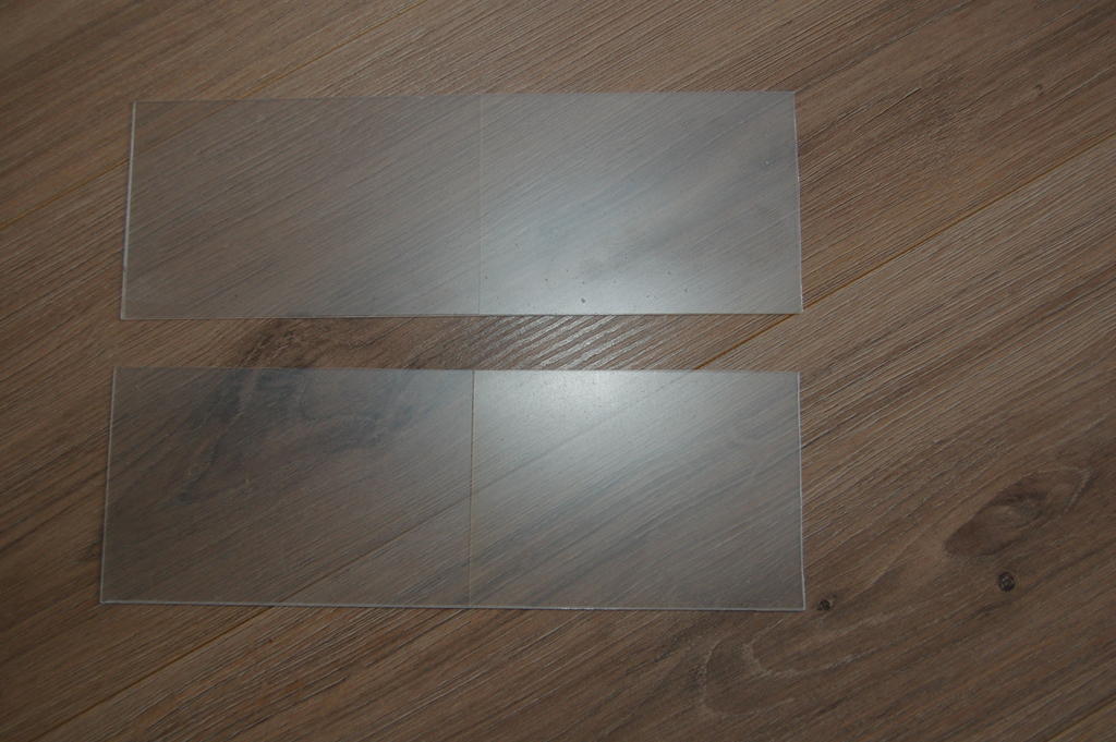

    Zijramen vast op maat gemaakt en een wat smokerig uiterlijk gegeven.

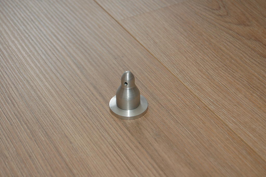

    En tot slot even een plaatje van mijn nieuwe spinner, die netjes op maat gedraaid is door een bevriend mede clublid. Beter bekend op dit forum als chocojoop.
