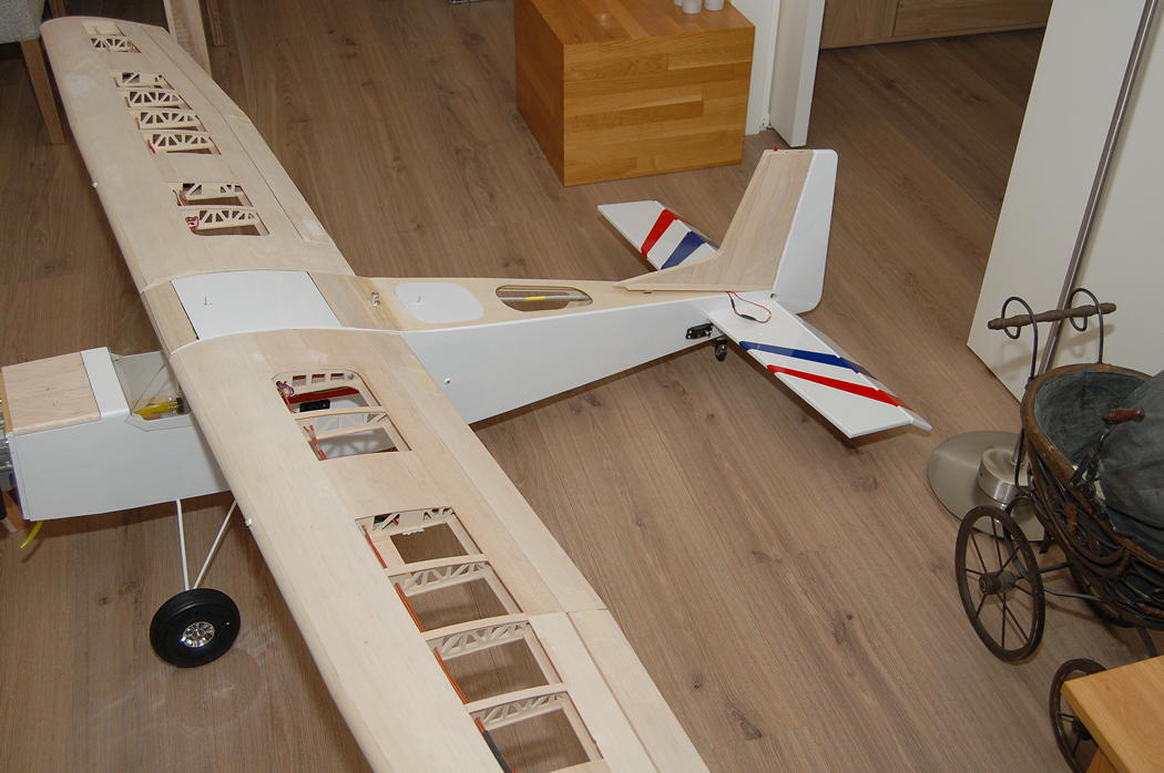

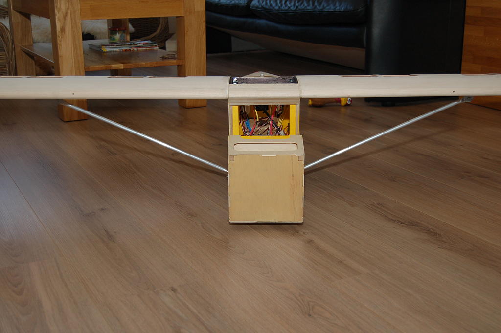

    Gisteren en vandaag wat tijdrovende klusjes gedaan aan de BL.
    Uitslagen van ailerons en flaps bepaald, scharnieren erin en strutverbinders aan de vleugels bevestigd.
    Struts gemaakt en V-Stelling op 1 graag gehouden. Weer een stapje verder:)
    Volgend weekend aan de opbouw van motor en motorkap beginnen.....

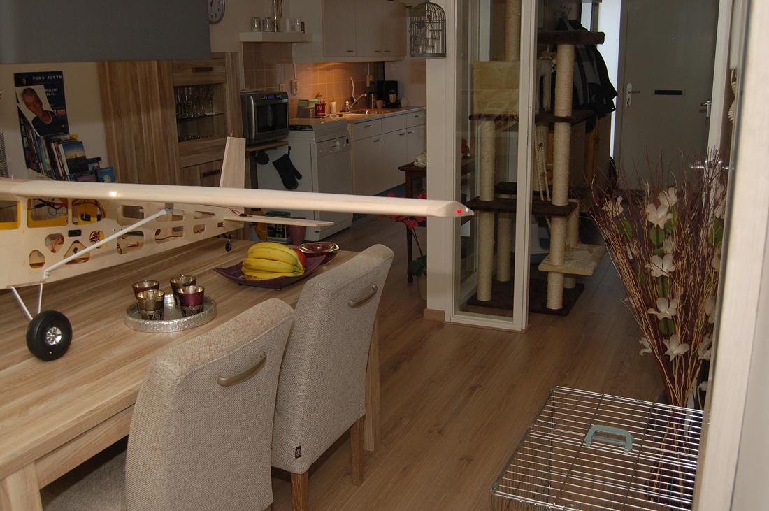

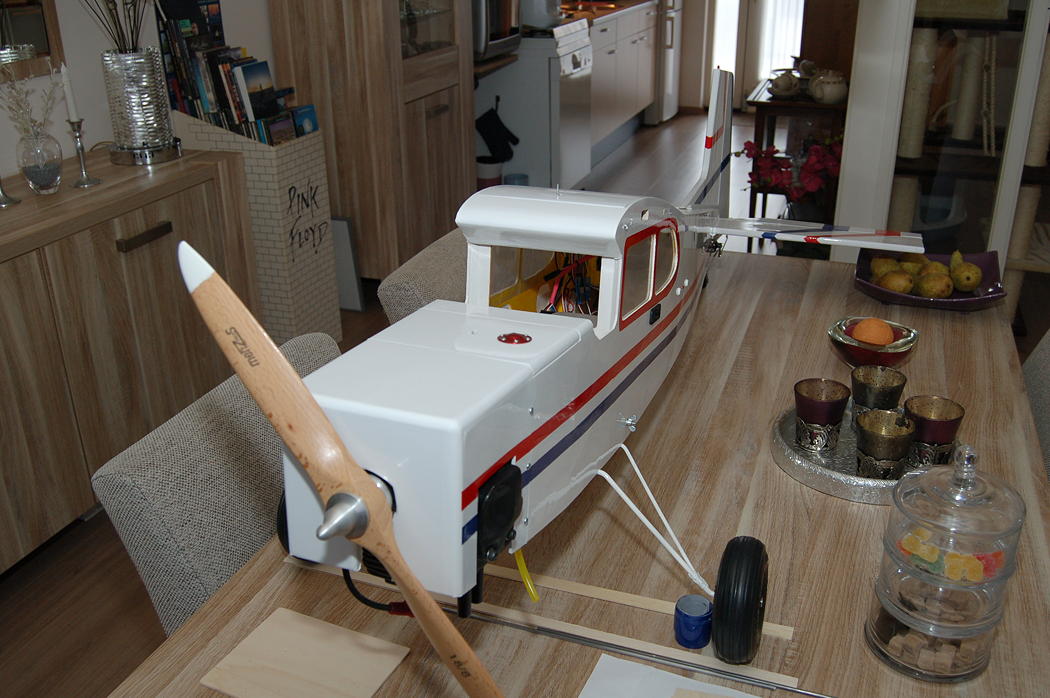

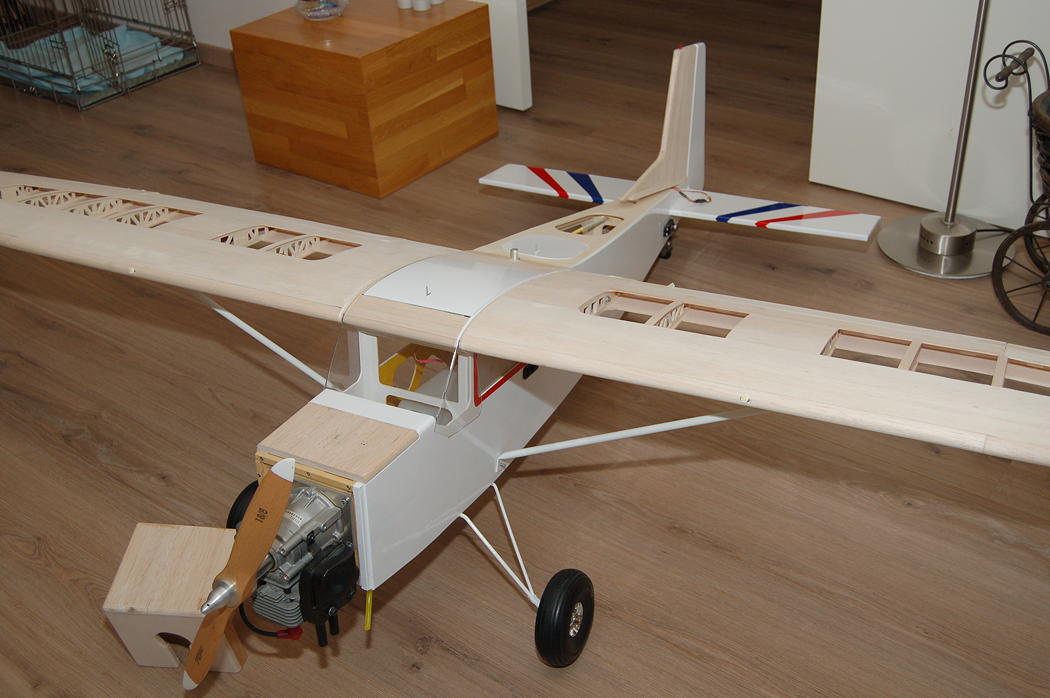

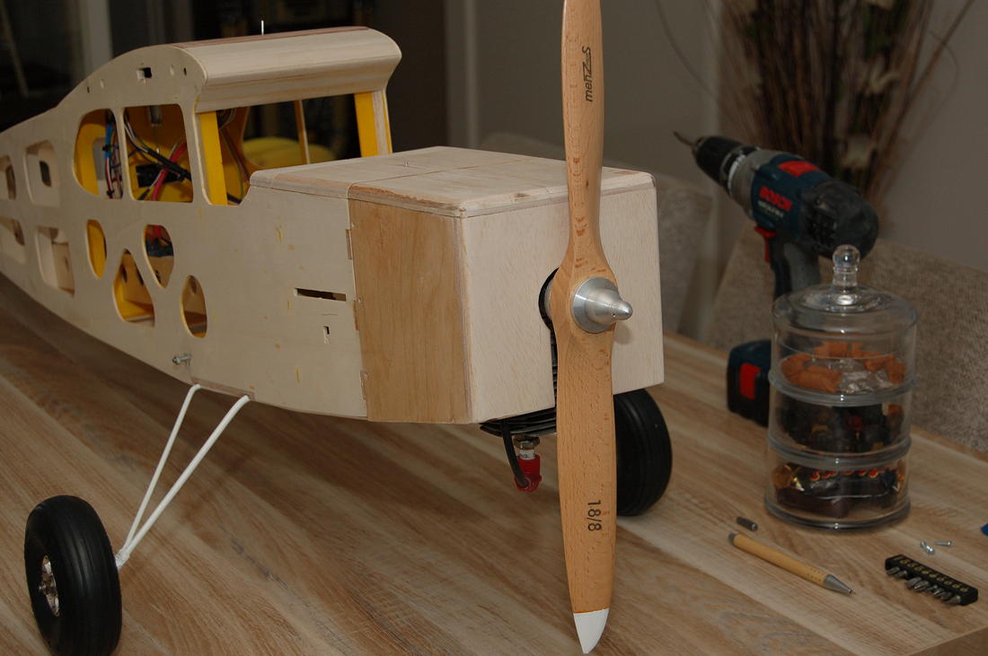

    Verder gegaan met waar ik geëindigd was, de motor plaatsen. Eerst uitslagen op papier gezet van de breedte en hoogte van het brandschot.En het ie wat taps toe laten lopen van brandschot tot eind motorkapje.

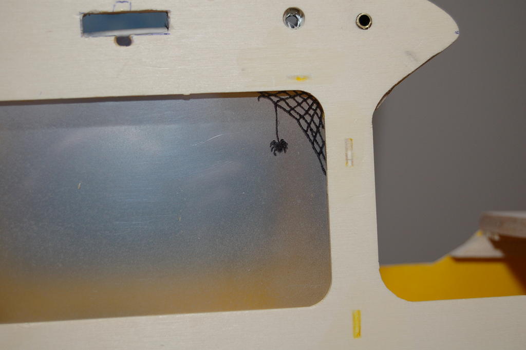

    Mooi die speciaal door Joop gemaakte spinner. Past perfect. Tevens landingsgestel en struts van een kleurtje voorzien.
    Na wat ruw frees en schuurwerk, ziet het er niet onaardig uit. En het kapje heeft de mooie karakteristieke vorm van vroeger! Tevens afneembaar motorcompartiment luikje tussen voorruit en motorkap geplaatst.

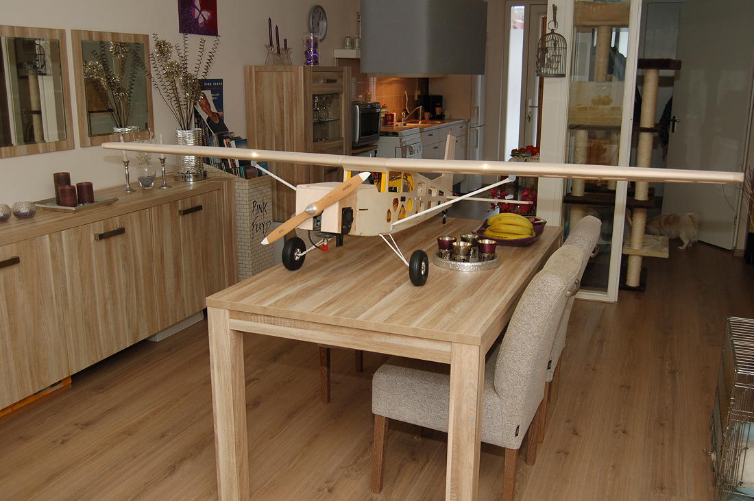

    Vluchtig alles even in elkaar gezet voor een beeld van het geheel.
    Leuk die landingslichten op de vleugel
    En de verlichte tips, rechts groen met strobe light, en links rood met strobe light.
    Ook vast een uitslag gemaakt voor de nog te maken voorruit.

    Tot slot het hele toestel exact gewogen.
    R. vleugel incl.servo's en strut: 815 gram.
    L. vleugel incl.servo's en strut: 793 gram.
    Complete romp, incl. motor, landingsgestel, stabilo en kielvlak, staartwiel en alle inbouw 4444 gram.
    Een totaal gewicht dus nu van : 6052 gram. Erg netjes vindt ik zelf:banana:
    De V1 woog bij elkaar 6166 gram. Neus van deze kist is wat korter, wat inhoud dat na vluchtig uitbalanceren er geen gewicht meer bij hoeft. Wat met de accu's schuiven en klaar;).
    Meteen maar even een compliment maken, naar Jaap die deze kist heeft getekend in Autocad en de onderdelen voor mij heeft gefreesd. Alles past haarzuiver en met wat ervaring is deze kist bijna zonder een tekening te raadplegen in elkaar te knutselen. Ben benieuwd straks naar het vlieggedrag, maar nog even geduld!

    Die spin is hilarisch :rofl:

    Die spin is echt geweldig

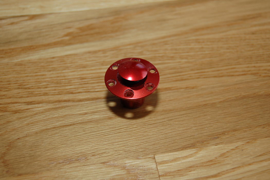

    Van de week mijn bestelde Fuel Dot binnen gekregen.
    Bij Hobbyking al maanden in backorder, dus maar besteld bij AlieExpress.
    En... slechts voor een fractie vanwat je bij Hobbyking betaald. Incl. verzenden € 5,71 :yes:
    Ingebouwd, deksel in de folie en het ziet er meteen beter uit.

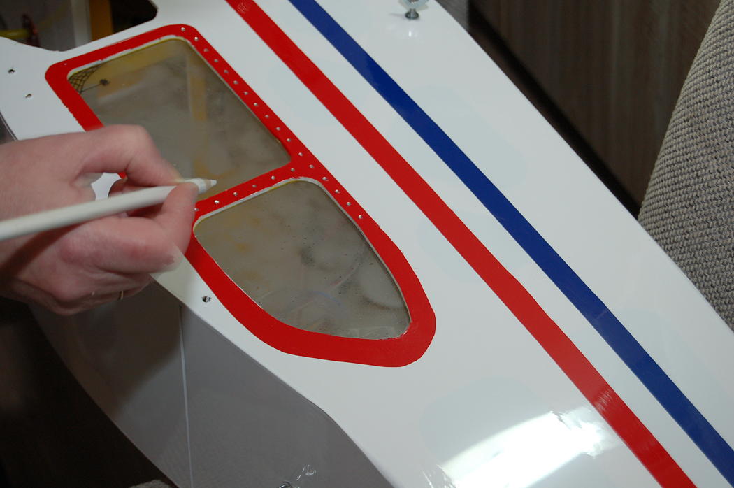

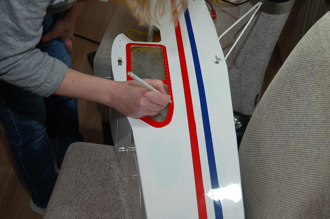

    Vrouwtje heeft vandaag de ramen vastgezet. Zoals je ziet is ook dit echt handwerk.:)
    Dit deed zij met Rhinestones, van slecht 1,9 mm.
    Kreeg voor mijn gevoel een beetje een Amerikaans uiterlijk. Weet niet zo goed hoe ik dit moet omschrijven, maar het staat wel leuk, en het oog wil ook wat.

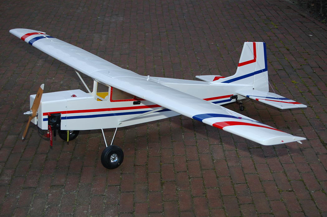

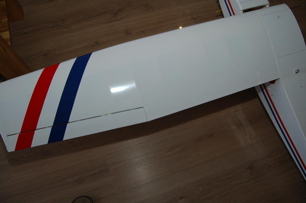

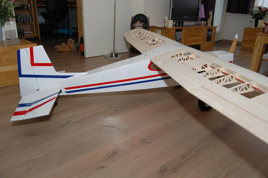

    Vanmorgen begonnen met de eerste vleugel te bekleden.
    Waar ik erg tegen opzag, (had daar ook totaal geen ervaring mee) was het foliescharnier voor de flaps. Kwestie van door foliën. Maar.........:feli:
    Yes, gelukt. Ben er weer blij mee......
    Mooi aanzien zo:
    Tja, gaat lekker zo, als het weer en alles meezit, nadert snel de maiden:)

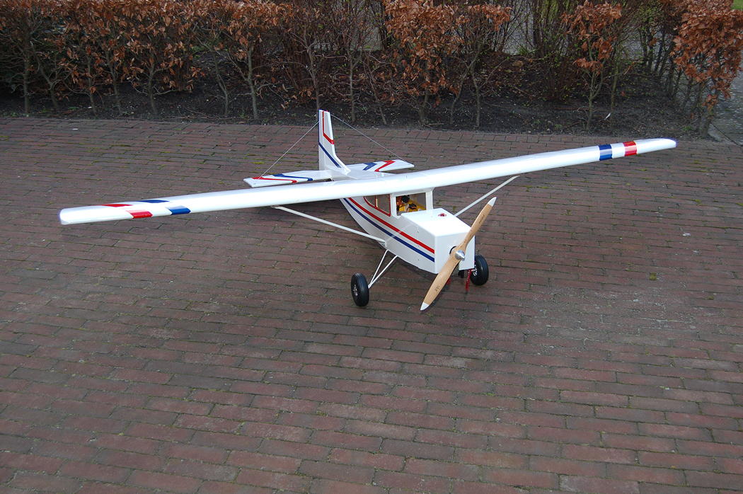

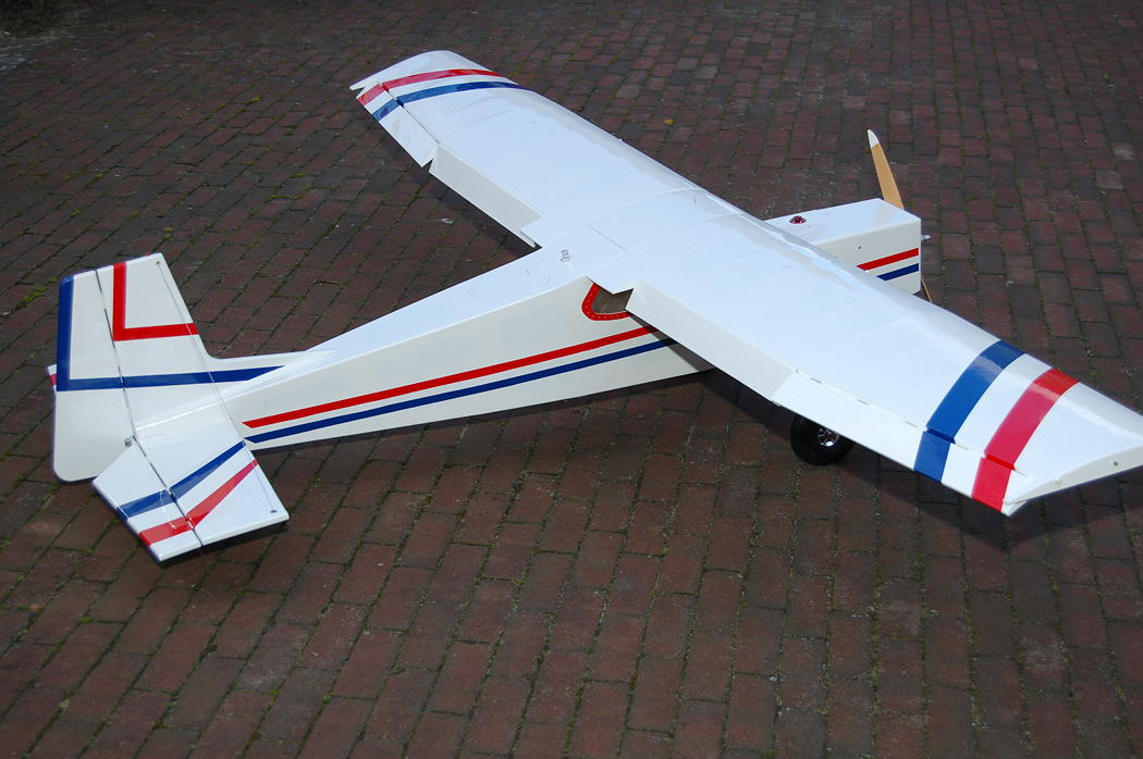

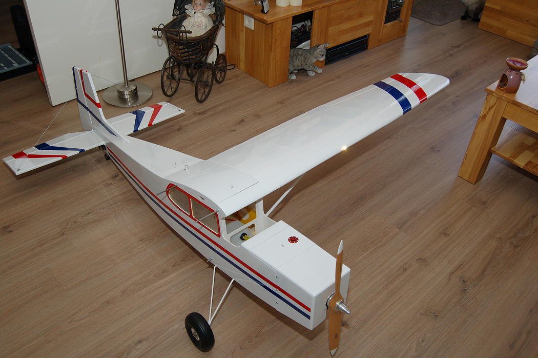

    Zo vandaag de laatste vleugelhelft in de folie gezet. Lekker fris toestel zo, al zeg ik het zelf.
    Van de week even naar de plaatselijke modelbouwwinkel om een pilootje te scoren. De pilotenbeer die ik heb, is toch ie wat aan de grote kant.:eek:
    Ook moet ik vier langere servo hevels halen voor de aansturing van de flaps en ailerons, daar de standaard hevels eigenlijk een halve cm te kort zijn.
    Dus van de week de laatste handelingen eraan verrichten en dan……………
    Laat het mooie weer maar komen.:banana:
