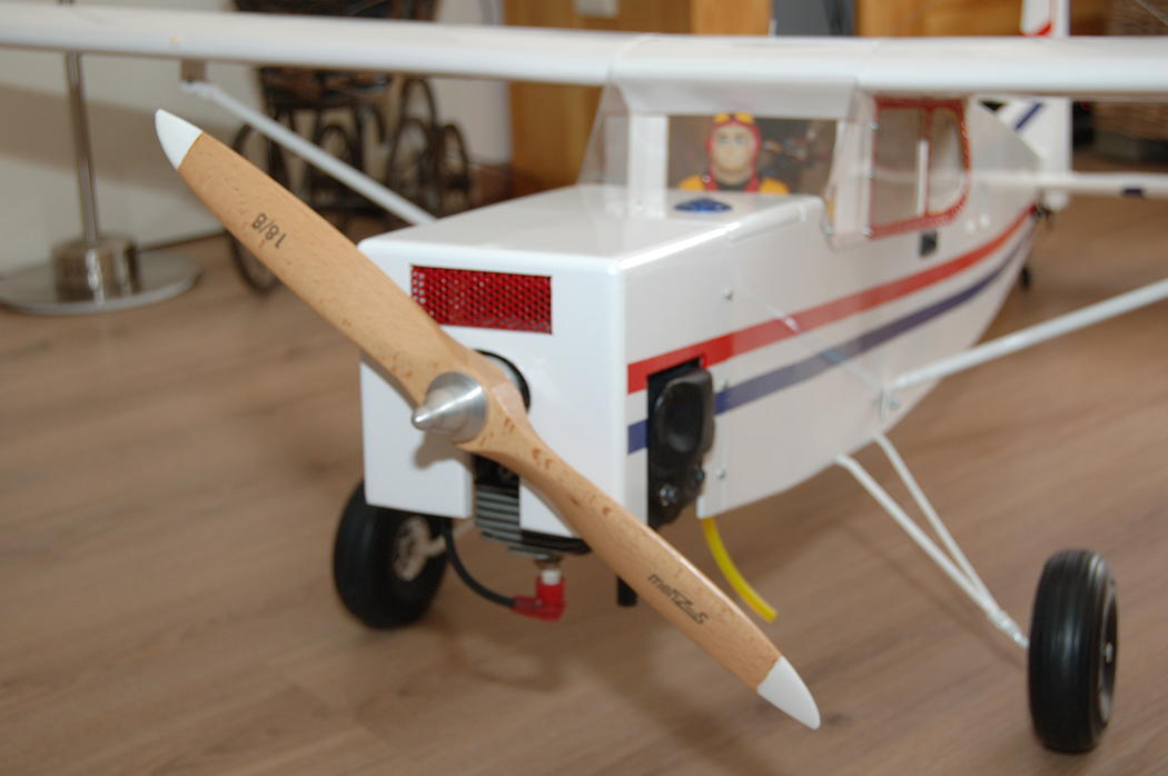

    En Hans, speciaal voor jou een foto van de onderkant genomen. Denk dat de motor op deze manier niet te warm gaat worden.
    Althans, .......... ik hoop het niet.

    Peter, mooie close up.
    Wat betreft koeling: afvoeropening groter of gelijk aan 3 x toevoer haal je makkelijk. Dat is het probleem niet.
    Wel waar die lucht heen zal stromen, Aan uitlaatzijde word de lucht extreem warm dit zal de flow van koellucht tegenhouden.
    Blijft alleen de onderzijde over om warme lucht af te voeren.
    Toevoer naast prophub nihil, Blijft over de spleet onder de prophub, gok op 4 a 5 cm hoogte?
    Door warmtestraling ontstaat er vanaf die 4 a 5 cm van de onderzijde overdruk onder je kap, koellucht wordt weggedrukt naar onder richting cylinderkop.
    Mogelijke gevolgen: blazen in brandstof (afslaan motor), ontsteking stuk, warm lopen motor zelf (lagerschade, vastloper).
    Mogelijke oplossingen: 1:Extra toevoer koellucht opening(en) aan voorzijde aan de bovenkant. 2:Flow van deze extra koellucht dwingen om je motor te volgen (denk aan je brommer van vroegah: puch, zundap, kreidler met geforceerde koeling). 3: Extra afvoer zijkant (louvres of haaie kieuwen).
    Al met al met een paar relatief kleine aanpassingen aan de motorkap kun je een hoop ellende voorkomen.

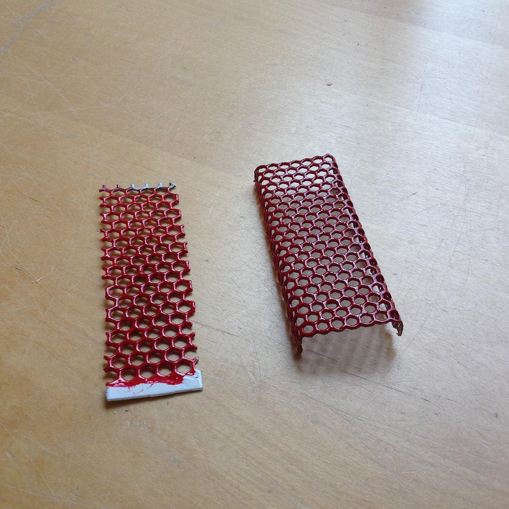

    Maar dan denken hoe zal ik dat doen, en waar verkrijg je zoiets. Zie in enkele draadjes die ik volg, dat mensen erg creatief zijn in het bedenken van hele goedkope , en zelfs voor niets oplossingen.
    Dus denken, en voila............ ineens had ik het.
    Staan op mijn werk nog wat pc's die afgevoerd gaan worden.
    Kan ik dus goed gebruiken, ff open slopen
    Zagen
    Buigen en schilderen
    Mooi grilletje gaat dat worden straks:banana:
    Ben dus ook creatief in het bedenken van..........

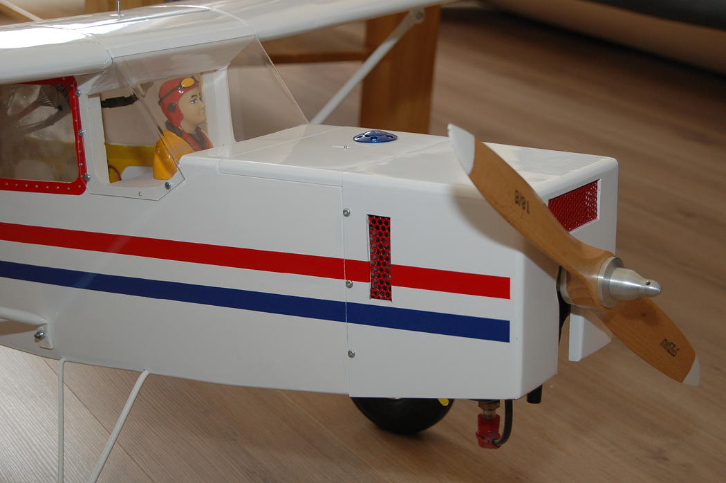

    Kapje dus ontdaan van de folie, gaten voor de gril erin gemaakt, passen, weer in de folie gezet en dit is het resultaat geworden ::banana:
    aanzien voorkant,
    en gezien vanaf de zijkant.
    Het heeft wel iets vindt ik zelf, en denk dat er nu wel genoeg koeling is.

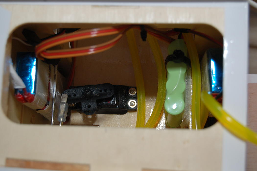

    Door het verplaatsen van beide lippo's naar het motor compartiment,
    en na uitbalanceren
    heb ik veel aan dood gewicht bespaard.
    Slechts
    gram aan lood erin.
    Kom nu op een totaal gewicht van inclusief de folie 6200 gram. Niet slecht dacht ik zo.

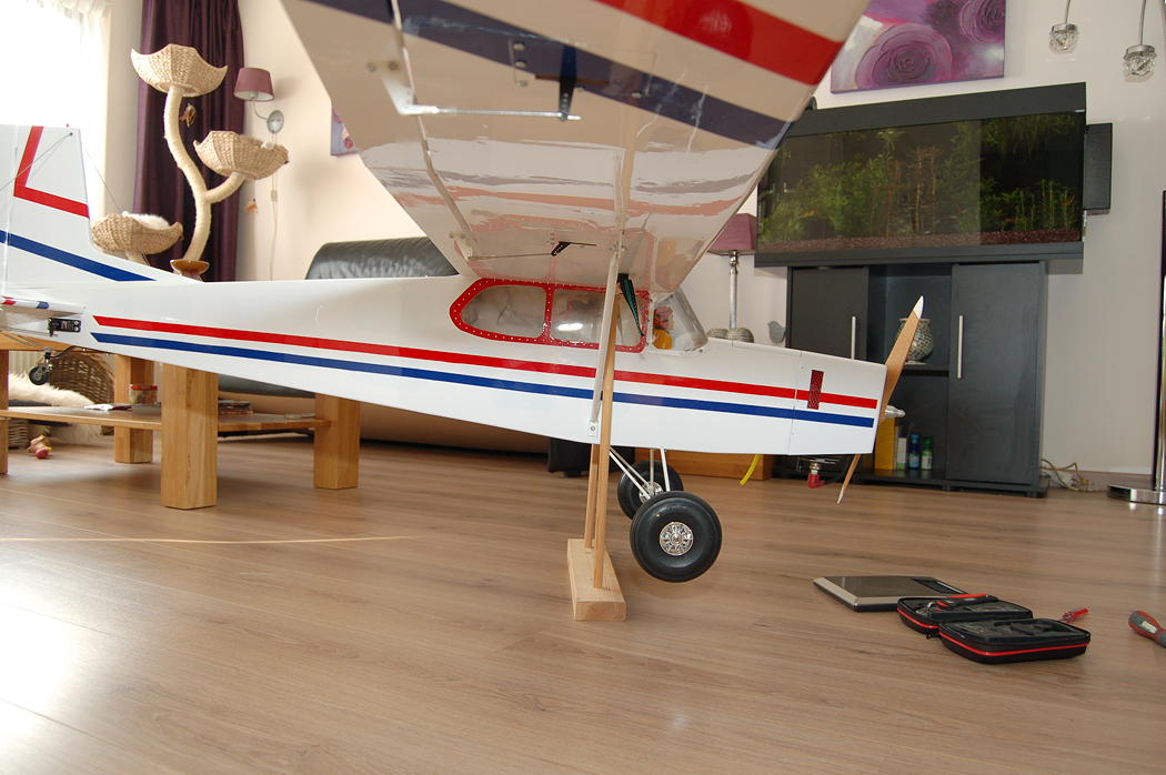

    Ja, afgelopen vrijdagmiddag van mijn vliegmaatje Ruud hand en spandiensten gehad, zodat de eerste vlucht van dit prachttoestel toch nog kon plaatsvinden voordat ik aan mijn rug geholpen wordt.
    Hem de eer gegund voor de eerste vlucht, tenslotte heeft hij mij les gegeven en leren vliegen.:)
    Bewust gekozen voor de vrijdagmiddag (heerlijk rustig dan), daar de meesten mede piloten nog aan het werk zijn.
    Tenslotte gieren de zenuwen flink door je maag, en kies je dan voor het motto: hoe minder mensen hoe meer vreugd. Maar dat is mijn opinie.
    Toestel uitvoerig nakijken, check, check dubbelcheck.
    Martin die ook op het veld was, even de eerste vlucht laten filmen. Dank daarvoor.
    En dan is het zover:
    In één woord :yes: ,GEWELDIG!!
    Wat vliegt deze versie van de Big Lift rustig en voorbeeldig.:banana:
    Samen (beurtelings) ruim een uur gevlogen totaal vrijdagmiddag, met deze kist, en van alles geprobeerd. Flaps eerst op grootte hoogte uitgeprobeerd, en het ging gewoon perfect.
    Landingen gedaan met en zonder flaps. Wat een wereld van verschil zeg. Ik zou zeggen: laat het mais maar lekker hoog groeien rondom ons veld. IK KAN BINNEN KOMEN!!
    Het bouwen van dit toestel is in veel opzichten een wereld van verschil, ten aanzien van versie 1. Dit gaat sneller, en eigenlijk zijn vergissingen uitgesloten! Alles wijst de weg vanzelf.
