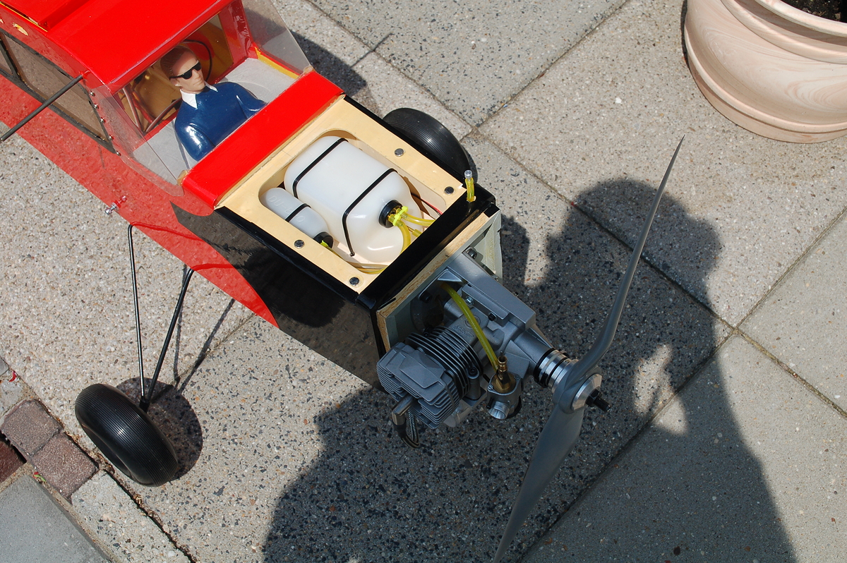

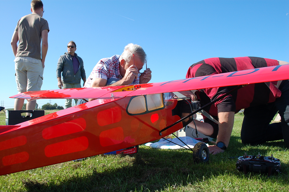

    Heeft even geduurd, maar gistermiddag was het zover. Heerlijk nazomerweer, en aangekomen op het veld de boel opgebouwd.
    Is altijd toch weer een spannend moment, of alles gaat zoals je wenst, met de door @brutus omgebouwde motor.

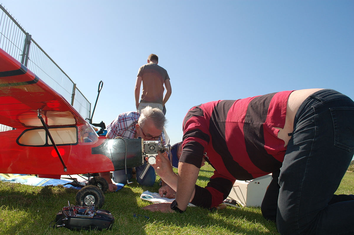

    Geprobeerd de motor aan de gang te krijgen, maar helaas. Geen enkel pruttel geluidje te bekennen.:(

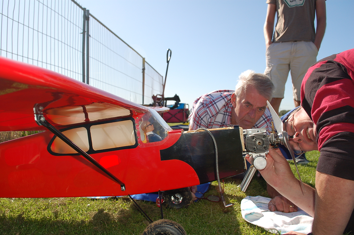

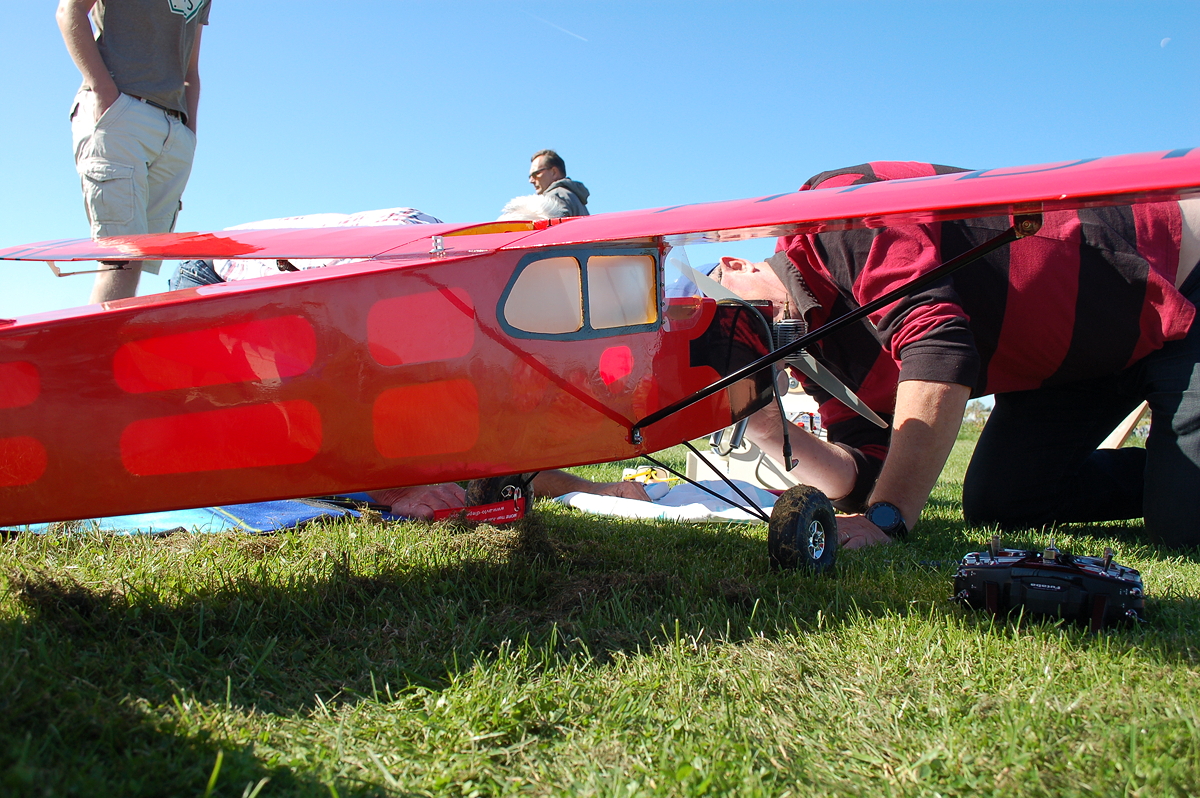

    Ja, wat zou de oorzaak zijn? Bougie eruit, en geen vonk? Dus restte er niets anders, om de boel na te lopen wat de oorzaak ervan was. Tank eruit gehaald om bij de ontsteking te komen en dan alles nalopen. Niets vreemds te vinden. Wat zou het dan wezen.......
    En ineens ontdekte Ronald het euvel. Het draadje wat in de ontstekingssensor gaat zat niet helemaal aan, en vandaar dus geen spanning. Dus euvel gevonden gelukkig. Gebeurt door montage op deze kist, vermoedelijk tijdens kabels naar binnen voeren. :hammer:
    Alles weer ingebouwd en starten maar weer.
    En YES :banana: :banana:. Lopen de motor.
    Nadat de boel was afgesteld klaar voor de eerste test. Benieuwd hoe de motor zich zou gedragen tijdens zijn eerste vlucht.

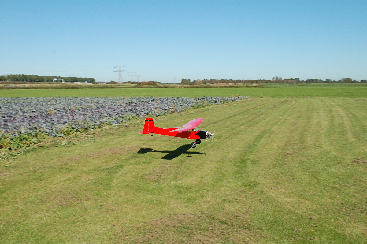

    Nou, daar is niets mis mee. Loopt als een zonnetje, power zat, en neemt alles goed op. Alleen nu nog even de boel wat finetunen, iets aan de uitlaat doen (geluid wat reduceren) en gas curve instellen op de zender.
    Je kan je voorstellen dat ik zo blij ben als een klein kind. Een heerlijke zuinige kist erbij.:D

    Bedoel je dat het ronde zwarte kabeltje wat uit de sensor-houder getrokken was?
    Zo ja, zit het borg-wigje er nog wel in? (de sensorhouder is niet meer dan een leeg hulsje, waar je de sensor in steekt, waarna die op zijn plek gehouden wordt met een wigje wat de zwarte kabel vastklemt).
    Als dat wigje verdwenen is, is het wachten op dat de kabel weer naar buiten wandelt.
    Wigjes zijn bij mijn weten niet los te krijgen, dus in dat geval even borgen met een drupje hotglue. GEEN siliconenkit o.i.d. gebruiken, dat bevat Azijnzuur en de damp daarvan tast het sensortje aan.
    Mocht die sensor toch uit zijn houdertje vallen, let er bij het terugplaatsen dan even op dat die dingen richtingsgevoelig zijn, dus van te voren even de juiste oriëntatie bepalen door het voelertje langs de magneet te halen en te kijken of je dan een vonk hebt.
