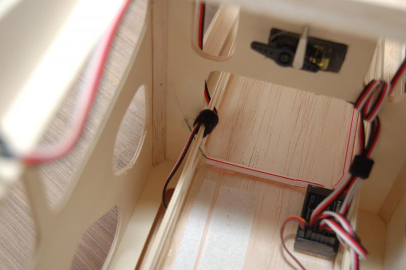

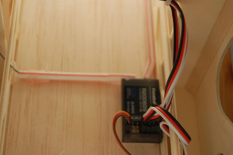

    Ik raad je aan de 90° zo te kiezen dat één van de antennes recht omhoog staat. Kortom plak er één tegen de wand aub. Ik heb met mijn Pitts voor het eerst de 90° net als jij nu over de "bodem" van het toestel gemaakt. Het resultaat was dat ik op vlucht 6 een waarschuwing had op de zender, ontvangstdip!!!. Ik heb daarop de leverancier gebeld met de vraag waarom en een foto van mijn inbouw gestuurd. Ik kreeg het advies om één antenne recht omhoog te plaatsen. Nadien nooit meer een waarschuwing van de zender gehad.
    De 90° geldt overigens voor het uiteinde van de antenne. Zeg even de laatste 2cm. Dat is waar het signaal ontvangen wordt. Ik zie namelijk losse stukjes antenne uit de uiteinden van de rietjes komen. dat is dus een ongedefinieerde stand voor het belangrijkste stuk van je antenne.
    Grz
    Mark

    Bouwverslag mijn Big lift
    Hoi Mark, had het al zo gedaan, maar stond niet op de foto. Dus maar even een nieuw plaatje ervan.
    [​IMG]
    Groet,
    Peter
    Laatst bewerkt: 17 jun 2015
  5. Mark Oostveen
    Mark Oostveen
    Lid geworden:
    24 sep 2003
    Berichten:
    875
    Locatie:
    Nieuw-Bergen (Lb)
    Ah,
    nu snap ik het "losse" eindje :)
    Grz
    Mark
