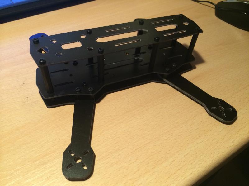

    bij mij weegt ie 128 gram met 3mm armen en 1,5mm frameplaten. ik heb 8mm schroeven aan de onderkant van de armen, dan 5mm standoffs (2xfemale) en dan 6mm schroeven aan de bovenkant. voor de rest heb ik 35mm standoffs tussen de "mid-Plate" en de top plate zitten bevestigd met 8mm schroefjes (2 per standoff) zonder camera demper plaat
    de armpjes heb ik opgeschuurd aan 1 kant en toen met bison montagelijm gelijmd
    Gevraagd door emil:
    Armen: 3mm
    frameplaten: 1,5mm
    motor bevestigings schroefjes: max 20cm. minimaal 12mm uit elkaar M3 maximaal.
    hoogte: 50mm (met de configuratie die hierboven genoemd is)
    Motor tot motor: 230mm (hart tot hart)
    lengte: 185mm
    breedte (frameplaten in het midden): 50mm
    breedte (arm linksvoor naar rechtsvoor: 210mm
    materiaal: G10
    [​IMG]

    Wat voor materiaal is G10?
    Gevonden, glasvezel + epoxy
    Dacht altijd dat carbon sterker is dan glasvezel, wat heb ik gemist?

    g10 is een fractie van de prijs, dat is de reden dat ik g10 gebruik
    ook verwerkt het een stuk gemakkelijker dan carbon.
