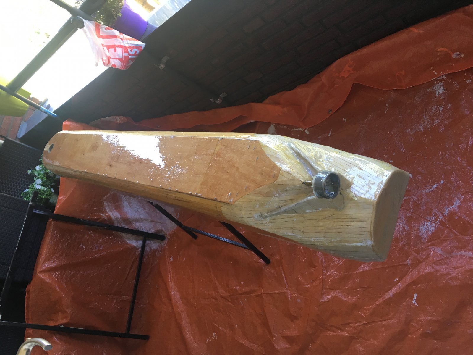

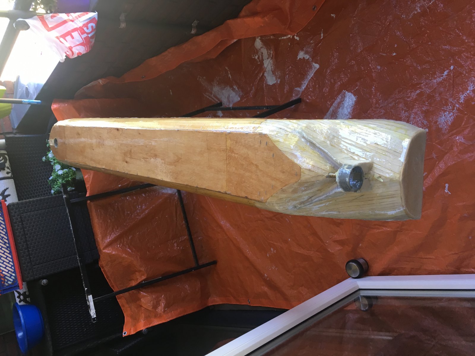

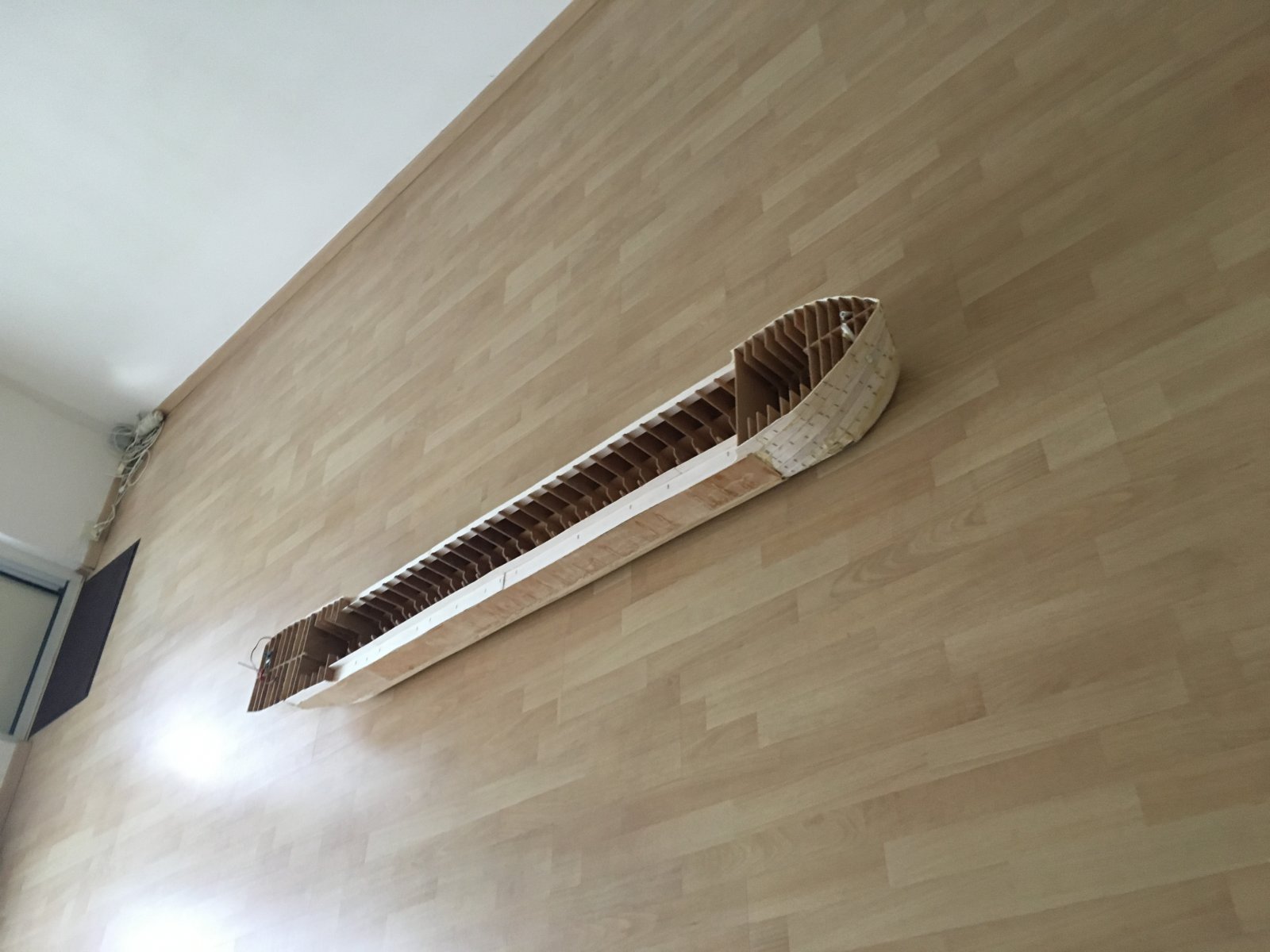

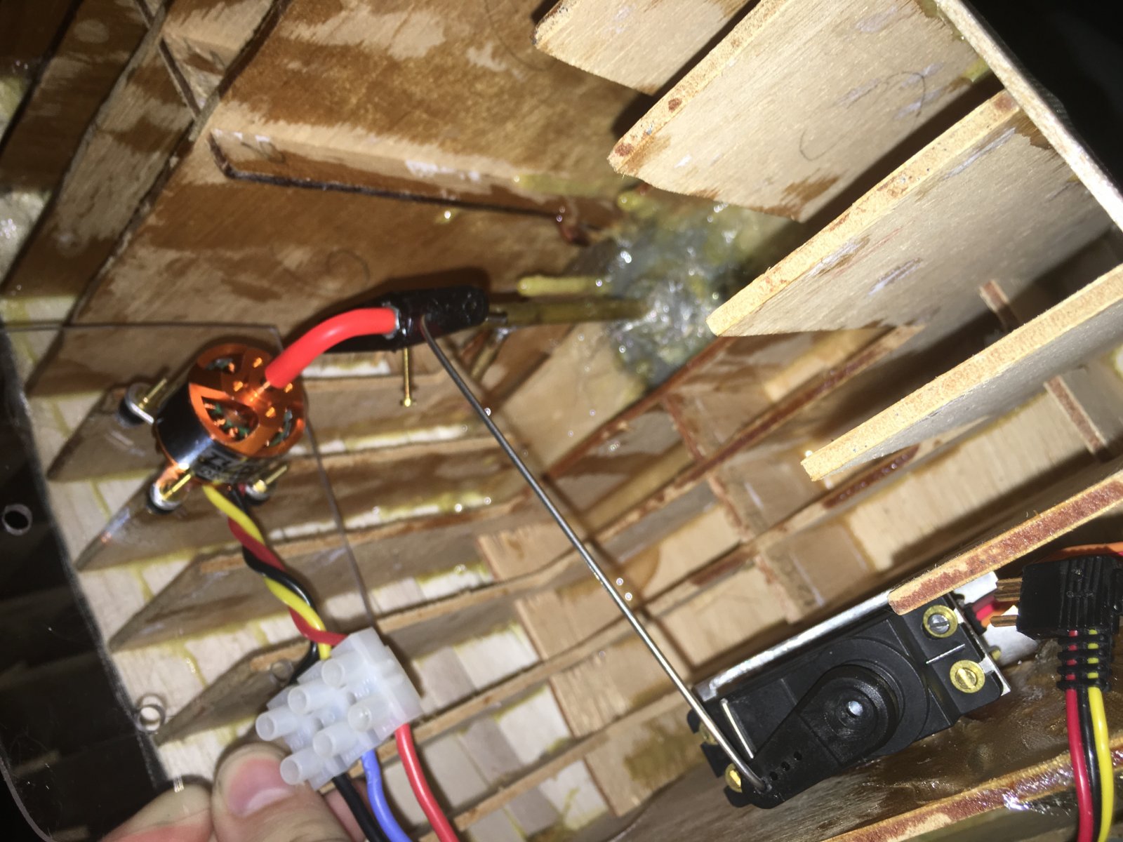

    Eindelijk weer een update met veel foto’s,
    Mede dankzij wat hulp van klaas (waarvoor ik hem heel dankbaar ben) is het gedeelte wat voor school af moest inmiddels af. Uitgebreid verslag er over moeten schrijven en daardoor even geen tijd gehad alles op het forum te plaatsen ed. Momenteel ben ik nog bezig met de eindpresentatie welke ik vrijdag aanstaande heb. Maargoed hier met terugwerkende kracht even een forse update van het werk de afgelopen tijd.

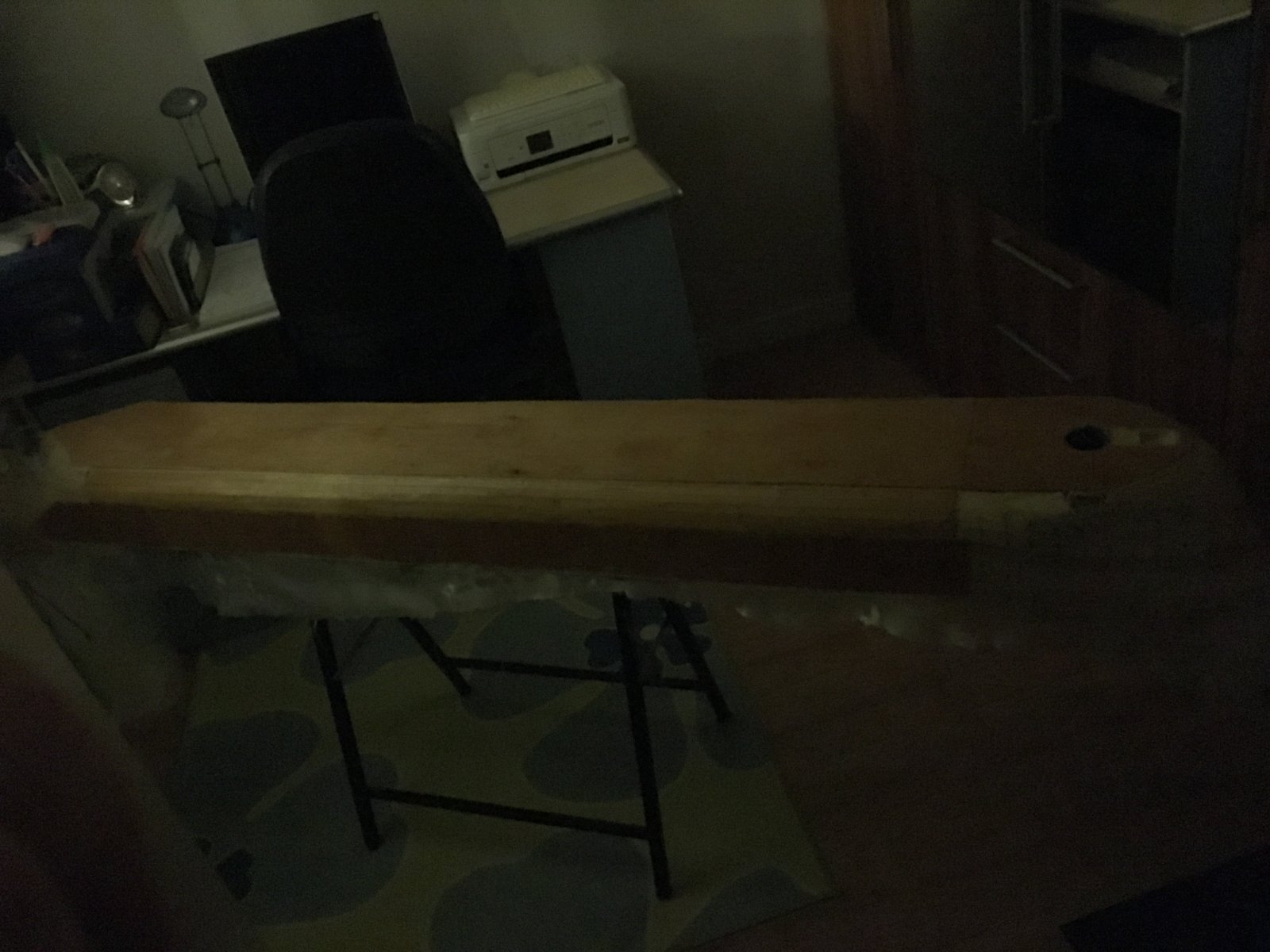

    Nog even een foto van voor de verhuizing 5B12F8EE-6E06-4A82-A29A-604A4ED01764.jpeg
    De eerste 2 lagen epoxy en glasvezel 75CBC500-01CF-47E9-B53A-80B1F5204BDD.jpeg

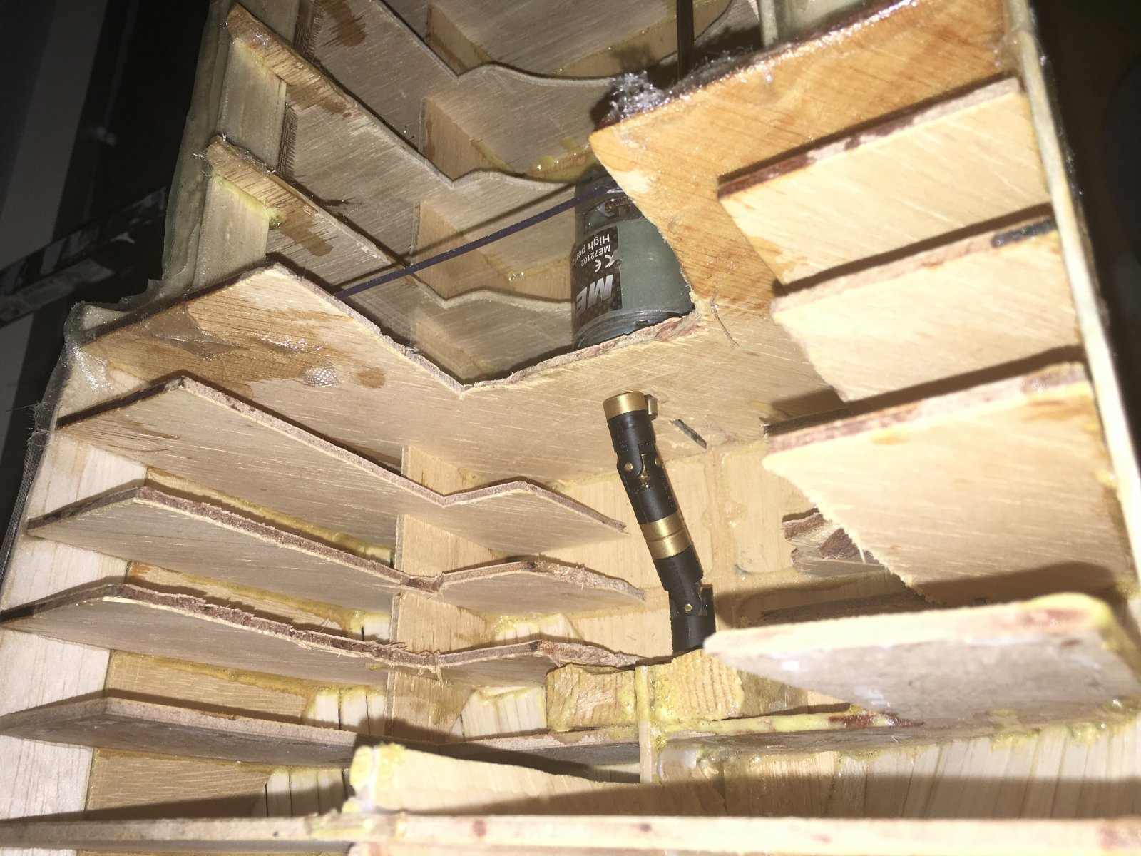

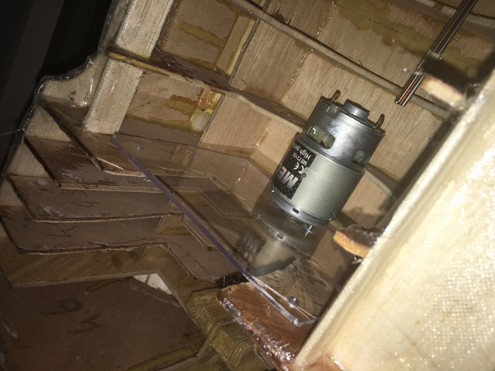

    De motor is opgehangen aan een plaatje plexiglas welke weer met boutjes en moertjes afneembaar is. CECB621D-BCB4-488E-8B90-540F20D3048B.jpeg

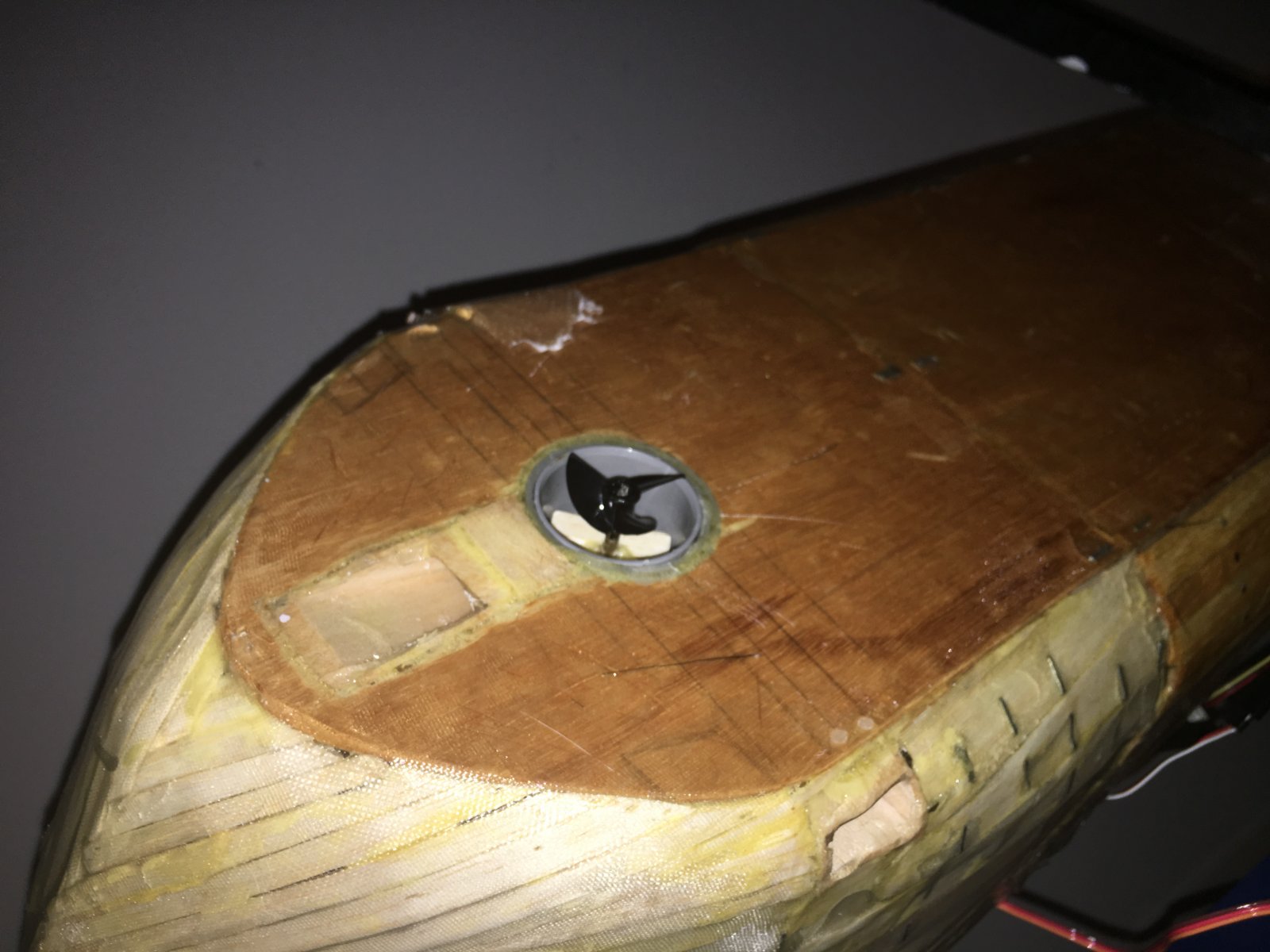

    De kopschroef is inmiddels ook helemaal geïnstalleerd en werkend. 6784BDD0-E8EE-44EA-820B-C973475058D5.jpeg

    Kostas, Mooi dat het zover allemaal werkt. Kijk even bij je "hoofd"motor of er in het eind tegen de perspex plaat koelsleuven zitten. Zo ja, dan ook openingen in de platen maken. De motor zal je dankbaar zijn. Ik heb er eentje door gebrek aan koeling laten verkolen. Is in mijn Smit Finland nog steeds te ruiken. Zorg dat het schroefje van je boegschroef niet onder het vlak uitsteekt. Kan niet goed zien of dat zo is. Anders hapt hij een keer in de waterplanten. Misschien een soort roostertje onder lamineren/schroeven. Schroefjes in een plastic of metalen frame om inwateren van het hout te voorkomen. Blijft de as van de boegschroef bovenin zich een beetje gedragen? Gaat niet schudden of trillen. Anders zo hoog mogelijk een paar steuntjes eraan. En het slangetje doet geen poging om van de assen af te wurmen? Succes verder en ik kom een keertje met je varen. Gr. Klaas.

    Een cardan kan met "grote" hoeken redelijk werken.
    Maar hier is de tussenas verkeerd gemonteerd!
    De kruisstukken staan nu in de tussenas 90 gr. verdraaid.
    Hierdoor ontstaat er een hoekverdraaiingsverschil, lees lawaai.
    Evenals in een auto moeten de kruisstukken in dezelfde lijn staan.
    Voor meer informatie over het plaatsen en monteren van cardanassen(wel in grootbedrijf, maar principe blijft hetzelfde)

    Ja, herrie vreet energie, Ron. Neem aan dat Kostas het heeft begrepen. Moet niet zo moeilijk zijn om het tussenstukje van de kruiskoppeling "naar rechts te richten". De "oortjes" of lange einden in elkaars verlengde. Op die manier blijft de koppeling bij het buigen even lang. Gr. Klaas.

    Kostas, Het is alweer even stil in dit verslag. Zag bij je dubbele kruiskoppeling dat de beide helften 90 graden verdraaid op elkaar zitten. Dat loopt zwaar en geeft herrie. Op korte termijn nog een proefvaart gepland? Gr. Klaas

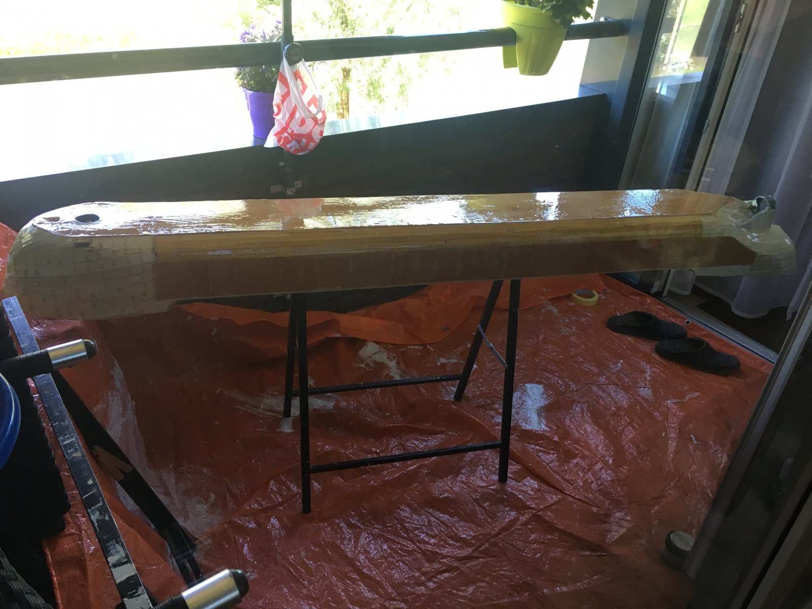

    Hallo allemaal, school is afgesloten en ik kan met blijdschap vermelden dat ik ben geslaagd voor mijn havo diploma! Ook de verhuizing is inmiddels achter de rug, dus heb nu alle rust en tijd. Er moest maar weer eens wat gebeuren aan de geulstroom vond ik, dus ben ik vandaag lekker vroeg opgestaan om de laatste laag epoxy aan te brengen aan de romp! En wat ben ik blij met het resultaat! Ik hoop deze week te kunnen beginnen met plamuren en schuren. Hier de foto’s van vandaag. D5886BFC-4A3D-4F90-A05A-066C8E4781C3.jpeg BA9348B5-CCEA-40A7-A5BA-0927DCD9864D.jpeg 000BD153-E29E-4447-986D-5C8F926D3449.jpeg
