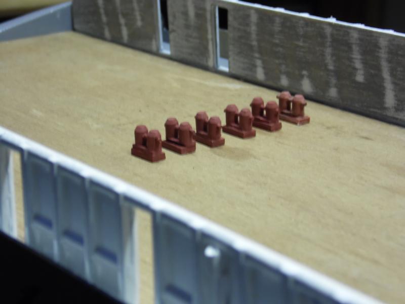

    Bolderwerk
    Vandaag begonnen met het maken van bolders. Ik heb hiervoor steuntjes gebruikt die normaal dienen als plankdragers in een kast. De "pen" van de drager heb ik losgesneden van de steun. Twee van deze pennen achter elkaar doorboord en deze voorzien van een stalen dwarspennetje (spijkertje). De bolder op een grontplaatje gelijmt en voila......een bolder.
    [​IMG][​IMG]
    Ik heb de bolders in meniekleur gespoten en moet nog ff puzzelen in welke kleur ik ze zal maken. Op mijn originele afbeelding lijken ze grijs te zijn.
    [​IMG]
    Voor een zijde van het schip heb ik ze gemaakt, 3 voor de andere zijde volgen nog. Inmiddels staan ze alle 6 gereed voor montage.
    Later, Dennis

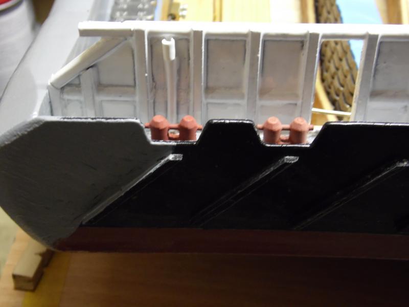

    Hieronder een paar fotots van het "bolderwerk" van een paar dagen geleden.
    [​IMG]
    [​IMG]
    [​IMG]
    [​IMG]

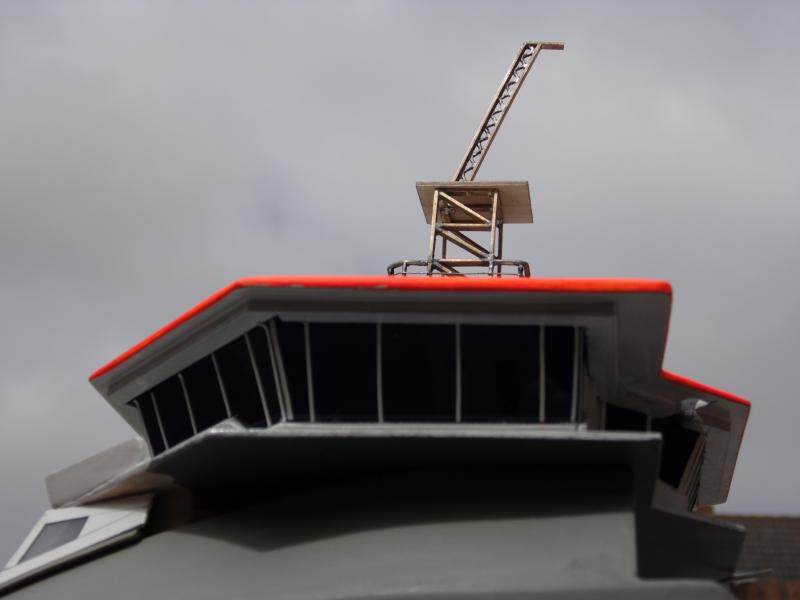

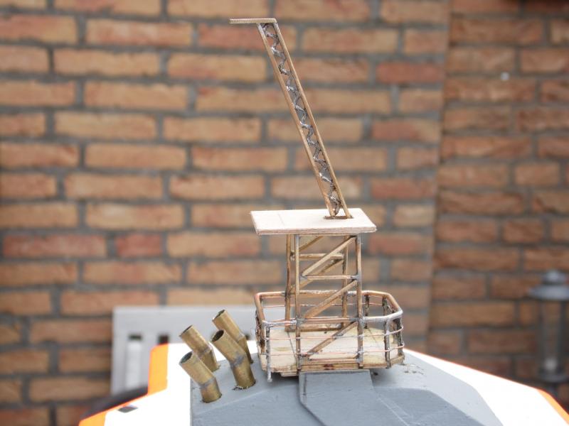

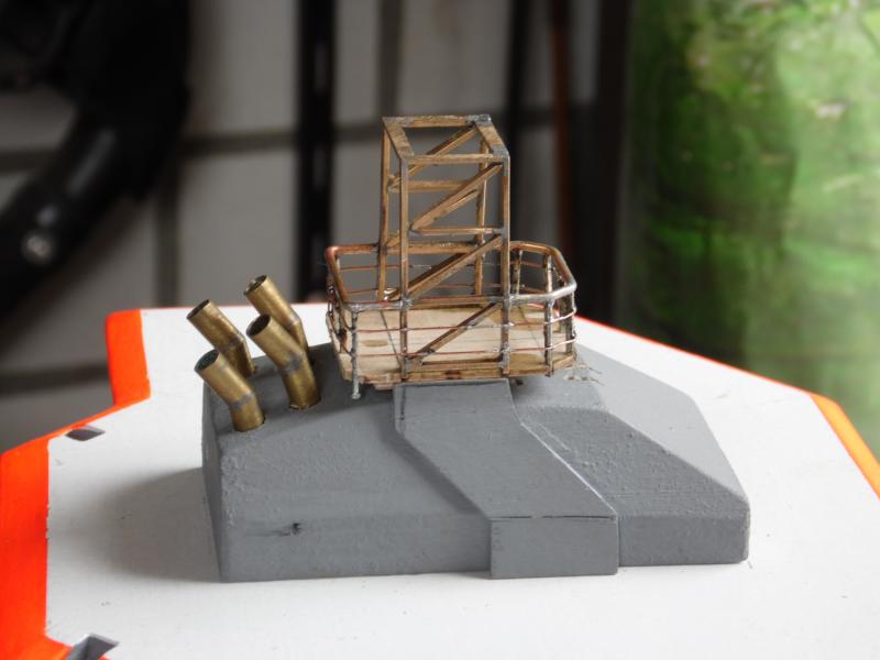

    Hoogste punt bereikt!
    Ook ben ik weer aan het soldereren geslagen. Deze keer heb ik een start gemaakt met de opbouw op de stuurhut. Deze opbouw is gemaakt op de behuizing van de schoorstenen en dient deels als radar- en lichttoren. Op de toren heb ik een lichtmast gemaakt die later word voorzien van verlichting en antennes e.d.
    [​IMG]
    [​IMG]
    [​IMG]
    [​IMG]
    Laterrrrrr, Dennis

    Dennis, ik weet niet of het de bedoeling is om ooit nog eens gesleept te worden of te gaan slepen, maar...
    als je die bolders "koud" op de dekken lijmt, vliegen ze sneller overboord dan je lief is.
    Beter is om onderin de beide bolders een 1mm gaatje te boren, messing pennetje er in te lijmen, gaatjes te boren in je dek en daar de bolder op te zetten. En te lijmen natuurlijk.
    Dan kunnen ze wat hebben...

    Bedankt Roel, ga ik zeker toepassen.

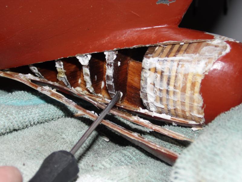

    "Werk voor de boeg"
    :( :( :( Commentaar van mijne zijde is er ff niet!
    [​IMG]
    Matten en polyester inmiddels tot m'n beschikking.
    Zal tussen de spanten eerst opvullen en daarna aan de slag.
    Hoop dat ik hem in ere kan herstellen.
    Advies en of hulp is van harte welkom (ook mentaal ;))
    Groet Dennis.

    Het ziet er naar uit
    dat je model lelijk is gevallen :confused:
    Sterkte bij het repareren! Maar ... Het is de moeite waard ;).

    Oei Dennis. Ziet er naar uit dat het toch aardig nat bij de bulb is geworden. Voordat je polyester matten aanbrengt laat alles goed drogen, want vocht achter matten levert je in de toekomst blazen op.
