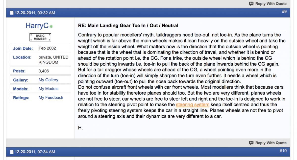

    Mwah... vind het wel meevallen hoor! Die maffe Rascal van mij wil eerst wheelies draaien op het veld. Supercritisch bij de start. Mogelijk staan de wieltjes niet goed, haakt het. Moet de uitspoor controleren. Ziet er uit als toespoor... kan zijn dat het daar aan ligt...

    De wielen staan indd iets naar binnen. Als hij dan op 1 wiel komt draait hij de goede kant op en komt het andere wiel ook op de grond. Als je recht heb staan en ze buigen iets naar buiten heb je kans dat de kist links of rechts gaat op 1 wiel.

    nuenen
    dat snap ik niet, dan kukelt ie toch juist harder om?

    Nope! Ik denk zoals Femmo stelt... maar internet geeft raad... even een screendumpie... van RC-Universe
    Mijn zoekronde "toe in toe out taildragger" ...

    Black Horse P-40B is anders dan Top-Flite. Ook de pootjes staan iets anders. Lijkt iets lichter te zijn gebouwd. Ook geen lievertje om te vliegen overigens, maar ik denk dat jij vliegen met de paplepel hebt binnen gekregen, je de kist ook heelhuids achteruit kunt landen! Vast ook die van Erikjan ;)
    Die P-40B heeft kit-origineel behoorlijke wiebelpootjes, die alle kanten uit kunnen gaan, nieuw of moe gewiebeld. Soort... jojo-toe...quick-step?
