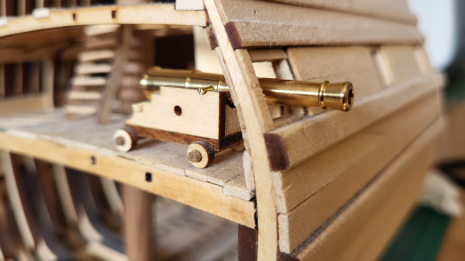

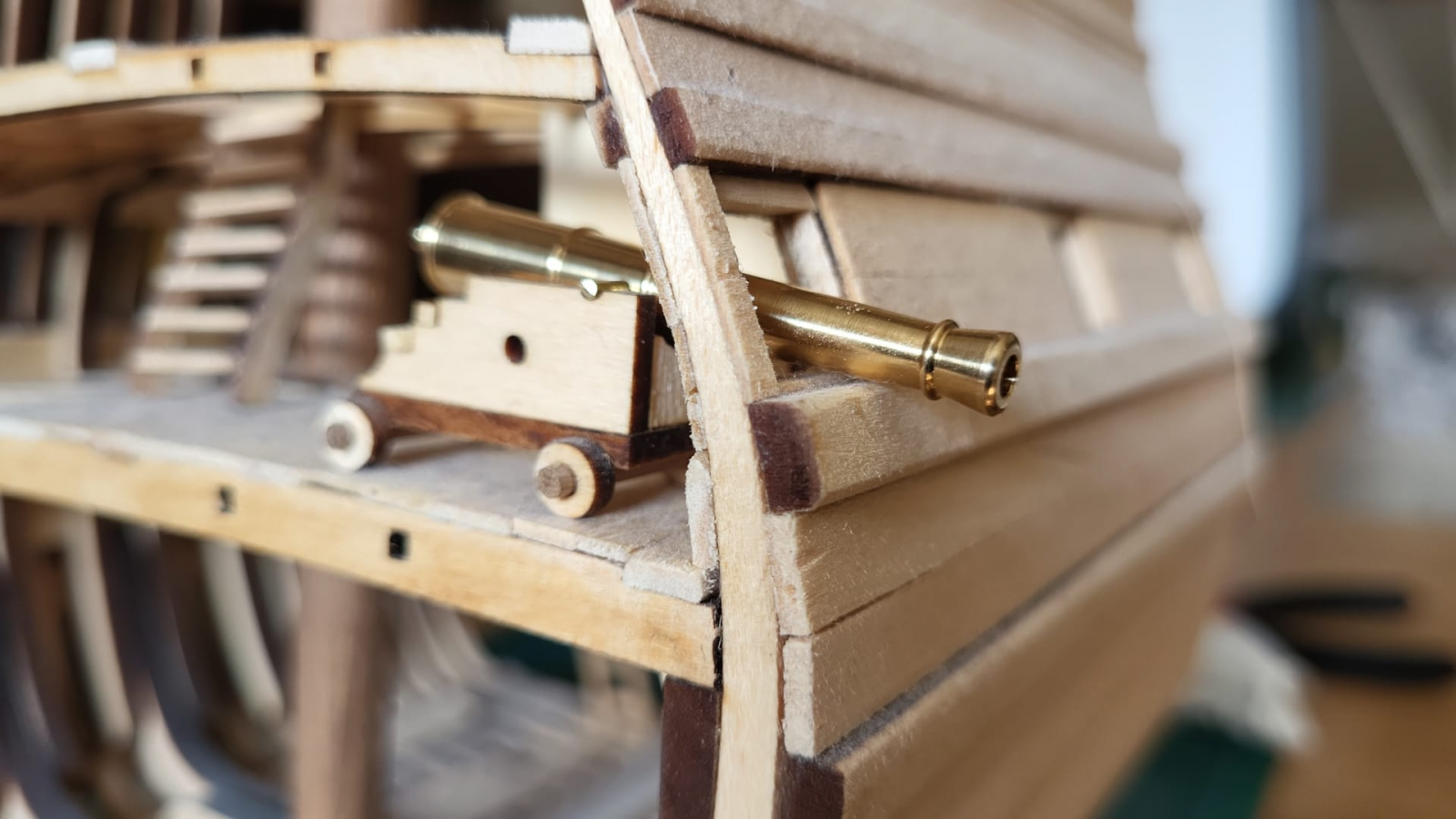

    Eerder was ik al even met Peter aan het mailen hierover en ik heb het nog een keer langsgelopen allemaal en kan niet bedenken wat er mis gaat. Zie de foto's van mijn eigen prototype. Ik heb nogmaals gecontroleerd dat de balkwegers op de goede plek zitten, volgens de tekening.
    Het resultaat is dat de loop nog wat naar beneden gericht kan worden, indien men in het onderwaterschip van de vijand wil schieten...
    Er zit geen verschil tussen de afmetingen van de rolpaarden in het bouwpakket en die ik hier gebruikt heb.
    Het enige dat ik nog kan bedenken is dat de juiste plaats van de mal niet helemaal duidelijk is (het balkje van 1,5cm waarmee je de hoogte van de poorten moet zoeken). Die mal moet horizontaal gehouden worden, en tegen de onderkant van de verdeksbalkweger worden gehouden. Met een potlood kan je dan een streepje zetten op de oplang die moet worden ingekort. Dat is nu aangepast in de bouwbeschrijving, want daar stond nog iets over "de voorkant van de balkweger van het verdek".
    Overigens is het gebruik van grotere voorwielen een hele gepaste oplossing. Er zit feitelijk al een minimaal verschil in de doorsnede van de wieltjes, maar daar zie je weinig van...

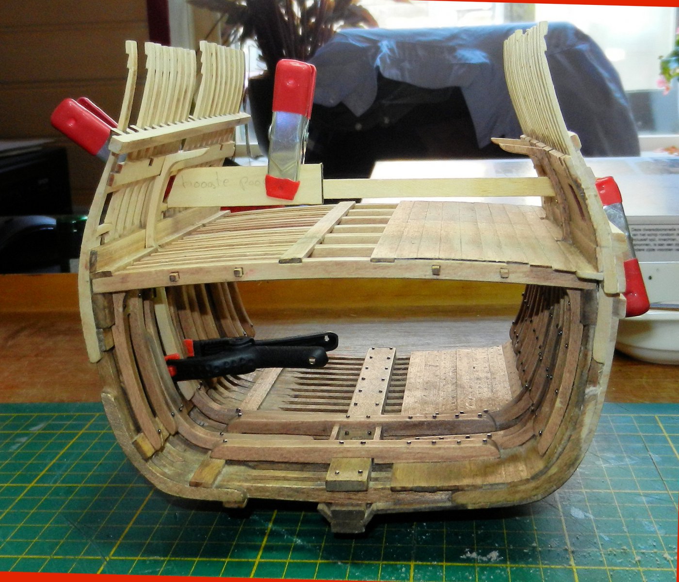

    @Matthias Noback , inderdaad dank voor de uitleg, en er zal inderdaad iets fout zijn gegaan, ik kan het alleen niet reproduceren.
    Deze foto had ik je al eens eerder gestuurd, en het lange plankje ligt horizontaal op de poortdrompels, en het 15 mm. hulpstukje heb ik voor het gemak even in model van de buitenwand gemaakt.
    Zoals je kunt zien, zit mijn poort zelfs nog iets onder het hulpstukje.
    Het probleem is inderdaad opgelost met de grotere wielen, en dat lijkt ook nog niets eens raar, maar ik vind het zo vreemd dat ik niet snap wat ik hier fout kan hebben.

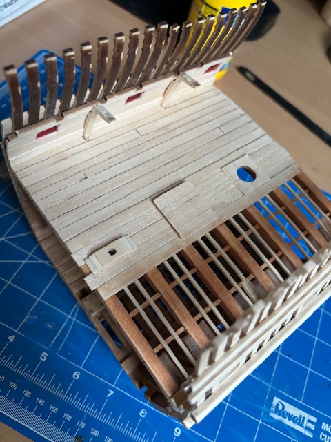

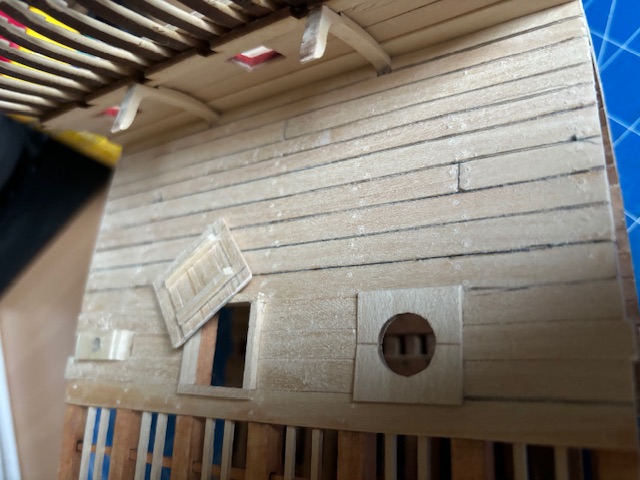

    Ondertussen weer verder gegaan met de bouw.
    Luik gemaakt en spilvoet gemodelleerd. Ik heb geprobeerd een ojief vorm te maken. Nu verder met het beplakken van het dek.

    Vergeten de foto’s erbij te zetten, hierbij:

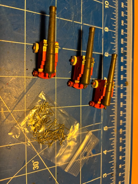

    De kanonnen staan klaar voor de bevestiging van de oogjes, maar hoe breng je die oogjes het beste aan? Iemand tips?
    Laatst bewerkt: 28 okt 2024
    Hilbert en Baker vinden dit leuk.
  19. Baker
    Baker
    Lid geworden:
    26 feb 2023
    Berichten:
    394
    Locatie:
    Oost Vlaanderen Belgie
    Gaatje boren en oogje er in vastlijmen met secondenlijm?
  20. Jef80
    Jef80
    Lid geworden:
    14 mrt 2023
    Berichten:
    59
    Locatie:
    Lubbeek
    Ik maak een gaatje langs beide kanten van het paard, net de diameter van je oogjes, of liefst net iets kleiner. Dan knip ik het beentje van het oog grotendeels af en met secondelijm op het uiteinde van het beentje duw ik het in het geboorde gaatje.
    Is best een intensief en heel aandachtig werkje. Elk beetje lijm te veel is geklodder...
    Geen idee of er andere werkwijzen zijn... Ik hoor het ook graag want ik moet zelf nog een aantal paarden afwerken.
