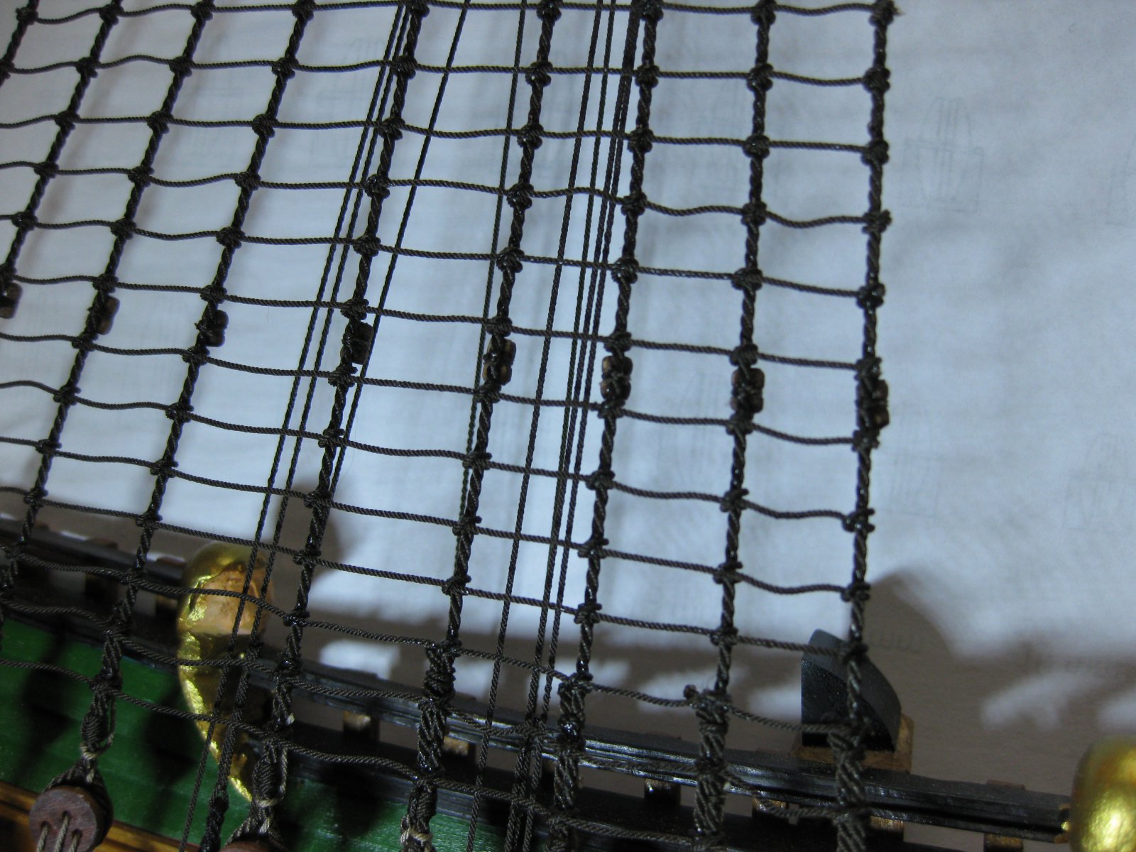

Ik gebruik linksgedraaid touw. Had eigenlijk rechtsgedraaid moeten zijn aan beide kanten volgens de regels. Maar bij 1 mm dik touw? Je ziet het op de foto. En eerlijk gezegd ook niet bij stilgestaan. Er is veel om op te letten.

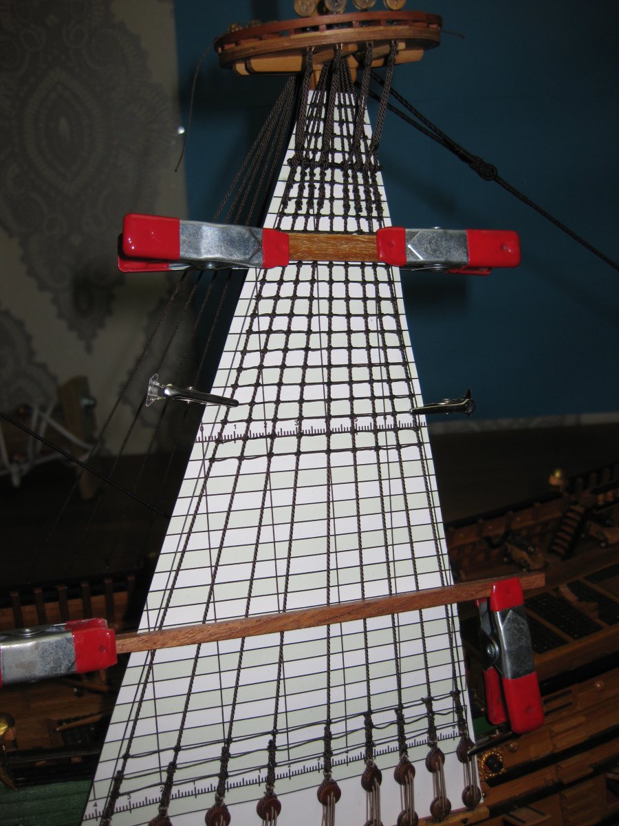

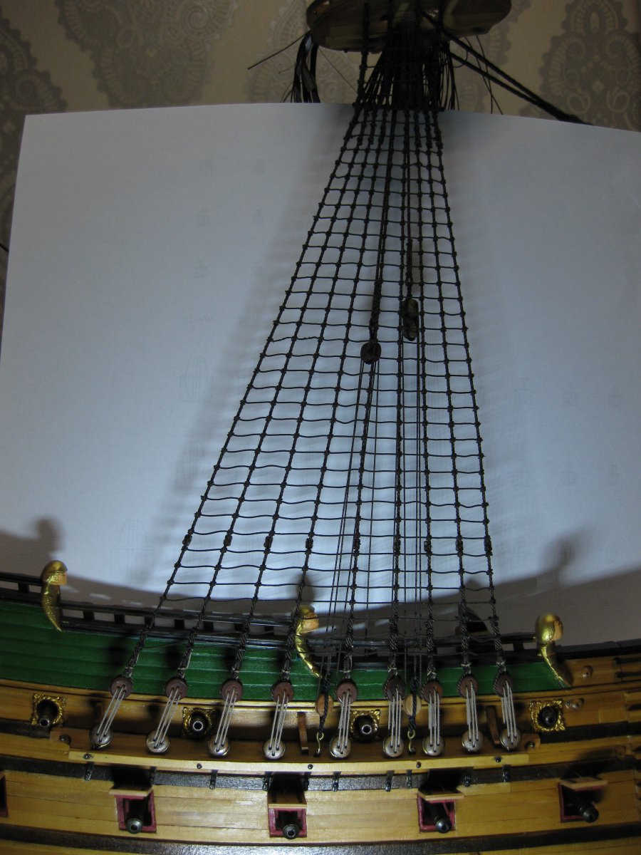

Alweer een tijdje geleden de laatste update. Niet veel opgeschoten de laatste tijd. Heb veel last van de artrose en dan gaat het allemaal niet zoals je soms wilt. Wel iedere dag een paar lijntjes en dan lijkt het toch dat je niet geheel stil zit. Ook ben ik voor de modelbouwer een stuk aan het schrijven en wat vertaalwerk voor een boek aan het doen wat ook een hoop gestudeer werk vraagt. Dus wel met mijn hobby bezig. Ik zal straks nog een topic aanmaken vaan wat ik nog meer doe. Nu even een foto van mijn minimale vorderingen.
Je kan goed zien hoe ik de weeflijnen aanbrengen aanpak. Ik heb een malletje van dik papier om te zorgen dat de lijnen rech lopen en op gelijke afstand zitten, maar ook zet ik het te werken gebied vast tussen planken om te zorgen dat de lijnen mooi srak blijven zonder de boel te veel naar elkaar te trekken.
Ziet er keurig strak uit hoor. Maar naar mijn gevoel is de dikte van je ratlines tov de wandtouwen aan de zware kant. Is maar een gevoel hoor maar ik wil het toch even melden.
@Heinrich bedankt voor je compliment.
@Marc w Ja dit is zeker een goede manier om het recht te krijgen. Ander voordeel is dat het touw door het papier geklemd wordt en daardoor niet alle kant uitschiet met knopen.

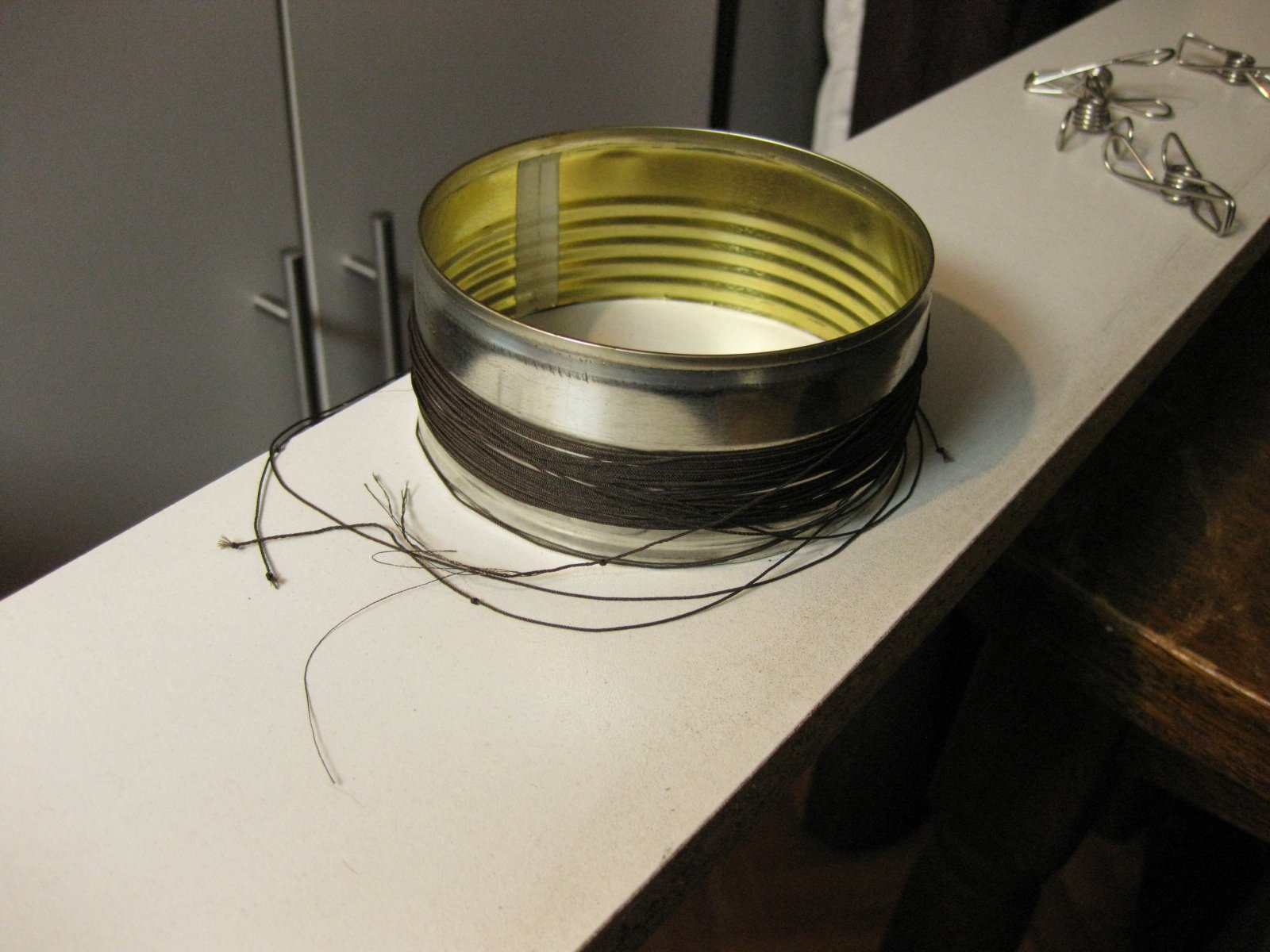

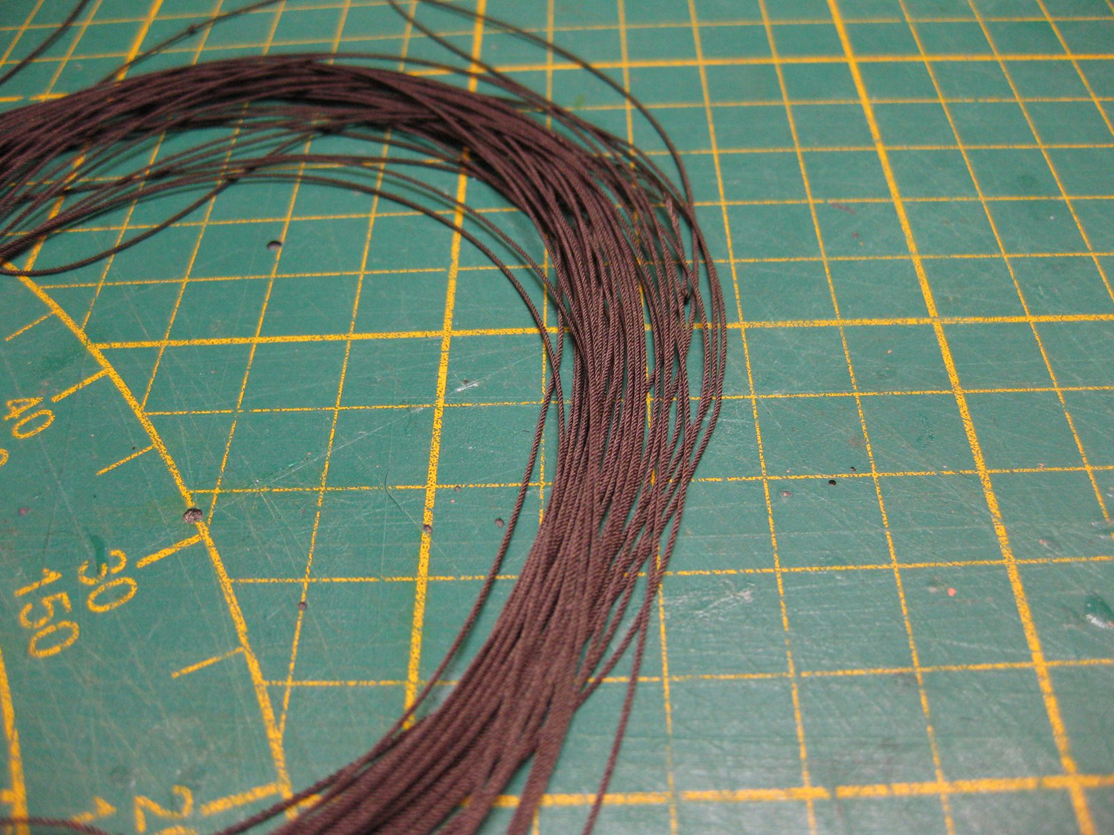

@jean41 Het weeftouw is 0,48 mm in diameter en het wand touw is 1,0 mm in diameter. Denk dat door het papiertje erachter waar ook lijnen op staan het wat dikker lijkt maar de verhouding is correct 50% van het wand touw. Heb net nog een lading weeflijntjes gedraaid en gebakken. 4x2 plus kern serafil

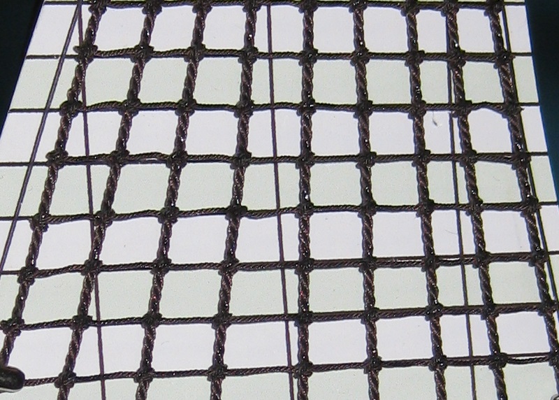

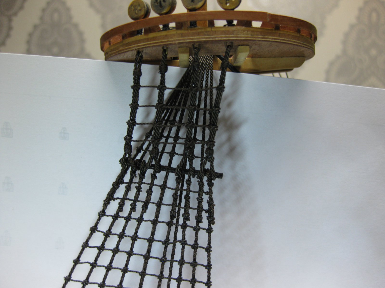

En na een lange tijdweer de draad opgepakt, gaat nog niet zo snel als ik wil, maar het lukt weer met de handen. Nu is 1 kant van het hoofdwant klaar. Incl. de kousen, die ik gemaakt heb van bamboe stokjes. De kousen zijn 3 mm x 1,5 mm ongeveer.
Waarom de foto's weer zo donker zijn? We zullen het er maar op houden dat ik ondanks mijn achternaam geen fotograaf ben
het wandtouw is 1 mm, de weeflijnen 0,49 mm en de touwtjes om de kousen 0,12 mm

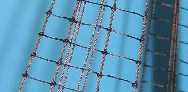

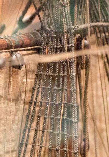

Ik kom hier op terug Jan. Ik vind dat je gelijk hebt. Ik heb de standaard aangehouden van 50% dikte van de wanttouwen. Ja in alle tuigage boeken vind je deze waardes terug. Maar aangezien er in de tijd veel onderzoek is gepleegd en een schrijver van die boeken me wees op het feit dat het beste naslagwerk de oude modellen of schilderijen zijn. Het museum model laat inderdaad iets anders zien.
Op mijn model ziet het er zo uit met de 50% regel.
Duidelijk zichtbaar dat de weeftouwen de halve dikte hebben t.o.v. de wanttouwen.

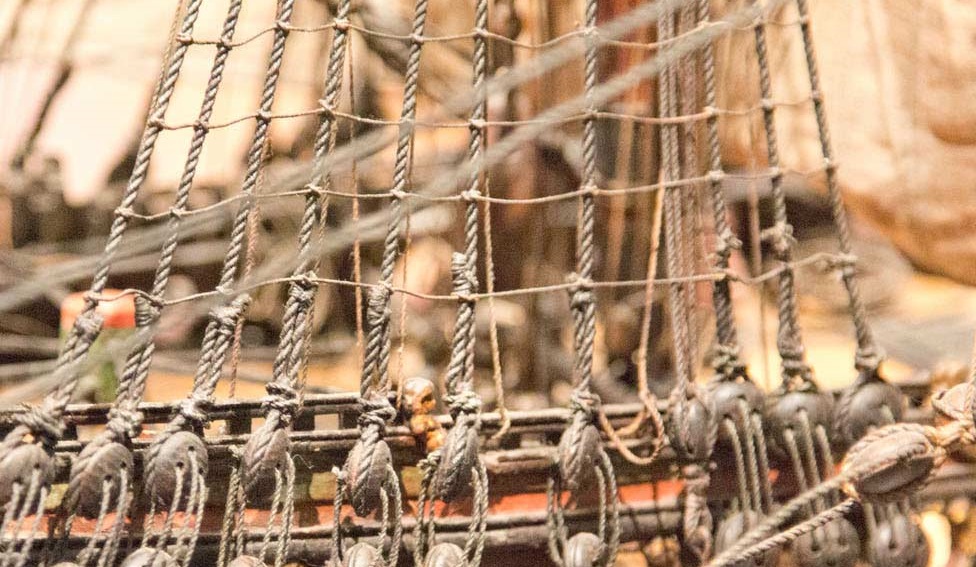

op het model welk Herman Ketting zo mooi beschreef is dit toch wel een wezenlijk verschil
Goed kijkend is het verschil wel 4x dunner, dus ongeveer 25%
Persoonlijk vind ik dit ook beter uitzien.
Ik heb deze weg nu ingeslagen met 50% maar mijn volgende model zal ik zeker niet meer zo doen en zal ik de verhouding 25-33% aanhouden. Optisch mooier denk ik dan. Ik vind dat de weeflijnen er op horen maar niet te zeer aanwezig moeten zijn.
En waarom 25 tot 33%? omdat de dikte van het gebruikte wanttouw een rol spreekt. Het touw van het hoofdwant is 1 mm dik, van de bezaan daarentegen is 0,5 mm dik. En daar heb ik ook de 50% gehanteerd en daar is het iets beter. Daar lijkt het dunner terwijl het dit niet is(het gebruikte weeftouw was iets dikker dan 0,25 mm). Ik denk dat daar 33% (een derde) beter was geweest. Touw met een dikte van iets minder dan 0,2 mm.
