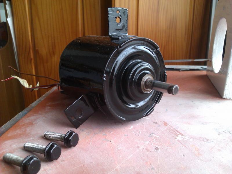

    Super Paul!
    doet me allemaal erg veel denken aan de Nautilus:p
    inderdaad een kleine motor voor zo,n schroef:eek:
    ik heb onder mijn Witte ook een 7 CM schroef
    maar heb er een 7,5 cm motor in liggen
    [​IMG]

    @Jan, De mijne iets te klein, de jouwe wat overkill?:rolleyes: Heb je altijd wat kracht over.
