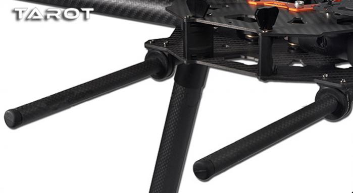

    Op deze manier wil ik proberen om mijn gimbal te gaan bevestigingen. Ik wil, net als bij Syndrone, een extra plaatje onder mijn multicopter maken waaraan ik deze twee buizen kan vastmaken. Hier kan dan uiteindelijk alles aanhangen. FPV, Gimbal + LiPo

    Aha. Accu kan dan achter op de armen voor de balans. Ik zat ook nog aan buizen klemmen van de bouwmarkt de denken.... Maar dat staat voor geen meter. Wellicht zwart gespoten?

    Momenteel is het chinees nieuwjaar dus het is nog niet mogelijk iets te bestellen, maar ik heb al eens gekeken bij Tarot-rc.com,Helicopter,Multirotor, Tarot-rc.com,Helicopter,Multirotor (de Nederlandse variant heeft nog niet zoveel spullen). Hier staan diverse spullen tussen die te gebruiken zijn om dat buizen idee te realiseren.
    Zo kun je inderdaad ook alles balanceren met je gimbal en LiPo's.

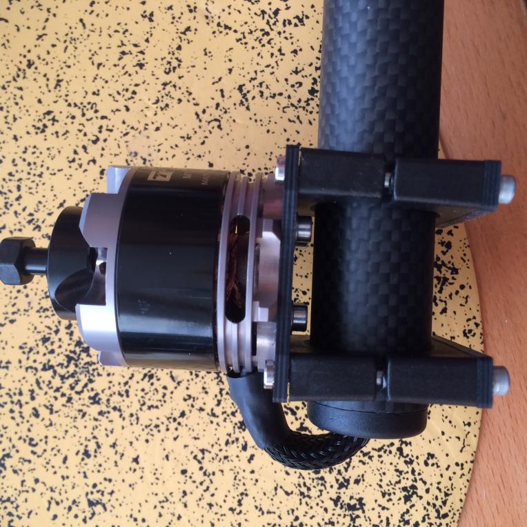

    Vandaag alle draden van de motoren weggewerkt in de armen.
    Ik heb d.m.v. een scherp geslepen buisje, gaten kunnen maken in de sluitdoppen en vervolgens met gevlochten slang en krimpkous alles afgewerkt. Toch een beetje extra bescherming voor de motor draden.

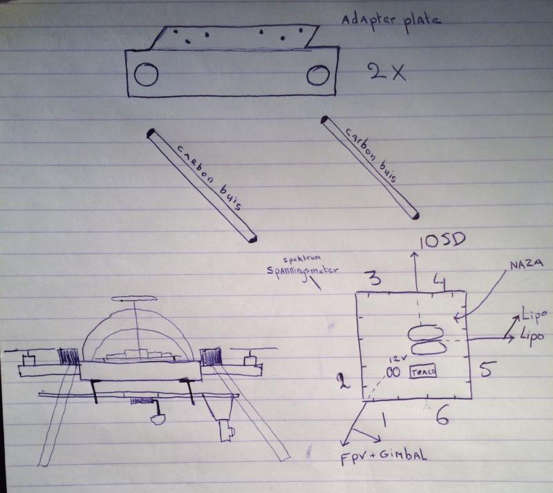

    Heb wat getekend hoe ik diverse dingen ga uitwerken die ik in gedachte had.
    Bovenin zie je een houder die ik onder mijn multicopter kan maken en daardoor twee carbon buizen kan schuiven.
    Hieraan kan dan de gimbal en FPV gehangen worden.
    Verder zie je mijn Power Board met de diverse aansluitingen
    Mijn tekenkunsten zijn niet al te best maar je krijgt een indruk.

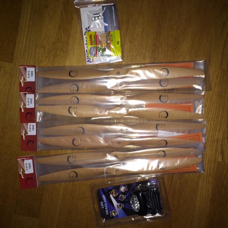

    Vandaag deze prachtige XOAR 15" props binnen gehad. Wat zien die dingen er mooi uit zeg. Ook zaten er nog wat snoepjes en een lampje bij. Is leuk gedaan en geweldige en snelle service van hun!!!

    Ziet er erg goed uit Bas ! De combi met de MT3515 400kv, de 15x4 Xoars en de 2x 6S 5800mah is perfect. Ook goed wat je gedaan hebt met de motorkabel bescherming. Die oplossing heeft mij al eens wat schade voorkomen. Ben benieuwd naar de verdere bouw en het testen.

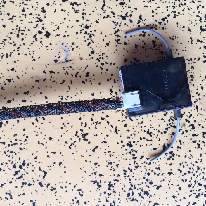

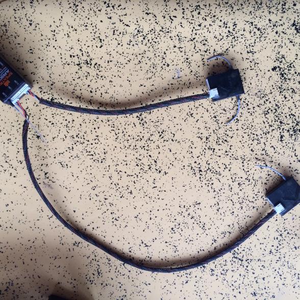

    Vandaag kabeltjes voorzien van gevlochten slang.
