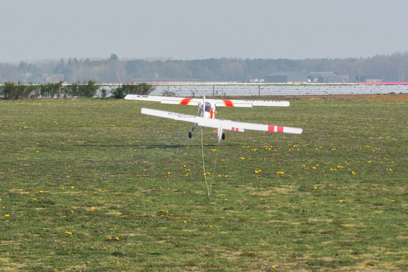

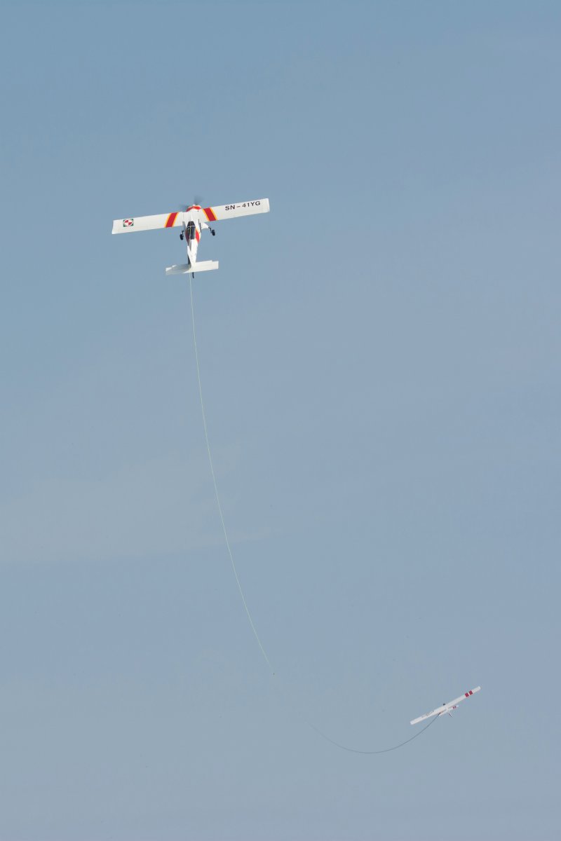

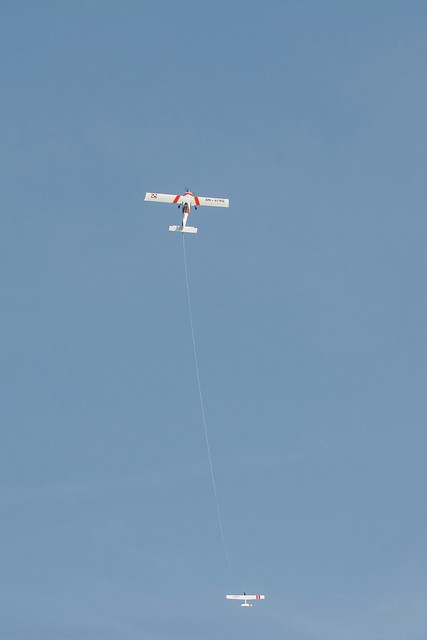

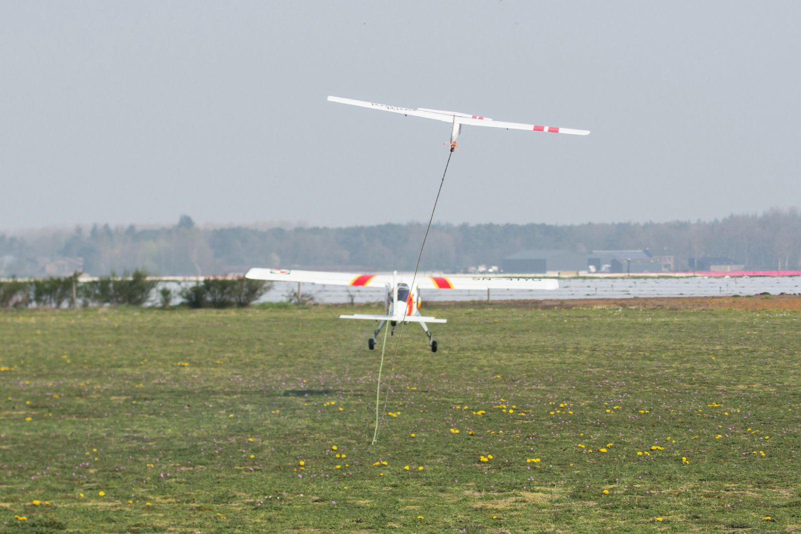

    Vandaag voor het eerst gesleept met de Ridge Runt.
    Erg leuk zo'n klein kistje achter de Piper van Bertus.
    Eerste start erg onrustig aan de lijn, de lijn was misschien iets te zwaar maar was eigenlijk geen probleem .
    De volgende starts vloog Bertus iets rustiger en de RR volgde netjes en rustig.
    Er stond een dikke 3 Bft en ik had 90 gram aan ballast in het kistje liggen.
    De derde vlucht nog een flinke bel opgepikt.
    Bertus nog bedankt voor de ritjes, was weer een leuke en spannende ervaring!

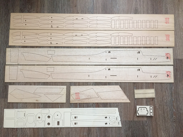

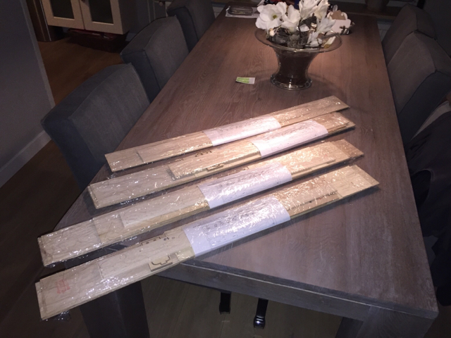

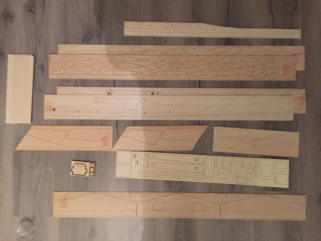

    Toch eerst het originele ontwerpje aangehouden, alleen iets vergroot. Nu moet ie alleen nog gebouwd worden :)
  11. Eric R
    Eric R
    29 apr 2013
    574
    Drunen
    Erg leuk Japie :)
    Wat is de spanwijdte nu??
  12. Japie.G
    Japie.G
    11 mrt 2010
    3.960
    Raalte
    Span is 1,4m
    Nu weer andere versie gemaakt. Carbonbuis in vleugel. Omdat t kan..
    Gelijk 3 kitjes gefreesd voor clubgenoten. Blijft een top kistje.

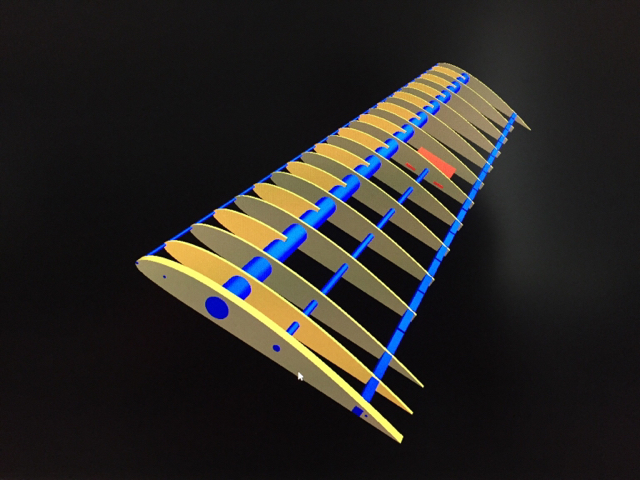

  16. Japie.G
    Japie.G
    11 mrt 2010
    3.960
    Raalte
    Als je die vleugels digitaal tekent in bv devwing frees ik ze wel voor je.
    TheNorb vindt dit leuk.
  17. Theo P
    Theo P PH-SAM
    6 dec 2013
    177
    Borne
    Mooi Jaap,
    Norbert gaat binnenkort de vleugel in DevWing tekenen, aantal setjes overleg ik nog even.
    Alvast bedankt.
    Japie.G en TheNorb vinden dit leuk.

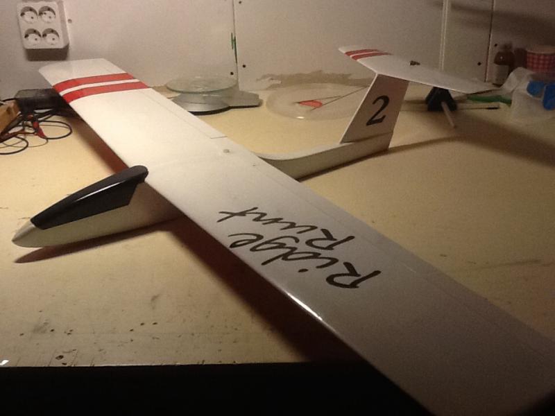

    De Ridge Runt 2.0 (onderstaande foto van eerste pagina van dit bouw draadje) moet plaats gaan maken voor wat anders.
    Dit kist is heeft alleen maar nette landingen gehad en heeft minimale gebruikssporen.
    Alles blijft zitten behalve de ontvanger, dus ontvanger erin, programmeren en vliegen.
    Een super allround kistje met een doorontwikkeld profiel en een smallere romp dan het origineel, top aan de helling en kan achter elke sleepkist en ja.....thermiek op pikken is ook mogelijk.
    Voor een beginnende sleeppiloot een heerlijke kist om te leren slepen, of bij een ervaren slepert kan je alles met de RR.
