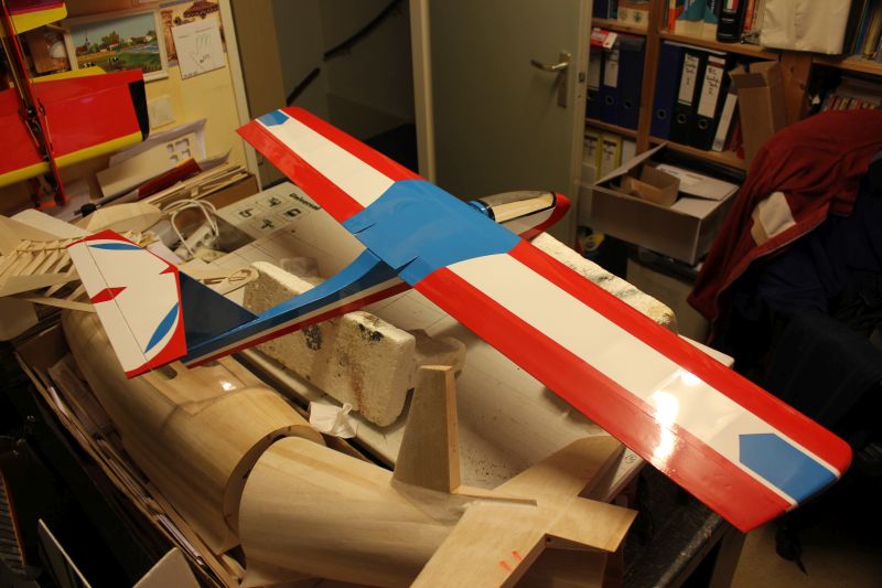

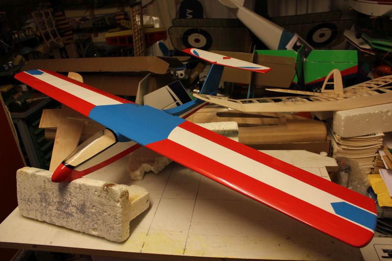

    De RR is al weer een stukje verder begint er nu een beetje op te lijken.
    Nu snel afmaken en wachten tot er een beetje wind komt.

    Erg mooi geworden! Ook de canopy mag genoemd worden! Als je gaat vliegen, laat me weten, mss lukt het me aan te haken met mijn RidgeRunt. Je gaat maidenen aan de Maasvlakte?

    Was nog niet in de planning maar is zeker te maken , laat even weten of je een setje wil dan ga ik dat samenstellen.
    Ja leuk he is aardig gelukt , de canopy is nog niet echt een goede mal was de mal van de Guppy en die komt aardig in de buurt.
    Wanneer en waar de helling maiden laat ik zeker weten, kunnen we der op de maasvlakte een RR dag van maken

    Ton, dat ziet er gaaf uit veel werk van gemaakt, ik moet de vleugel nog bespannen, maar dat komt goed ik zie er naar uit een rondje Maasvlakte te doen.
