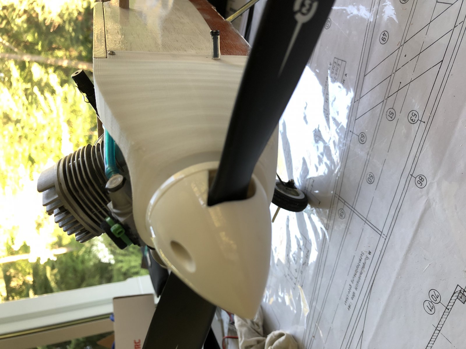

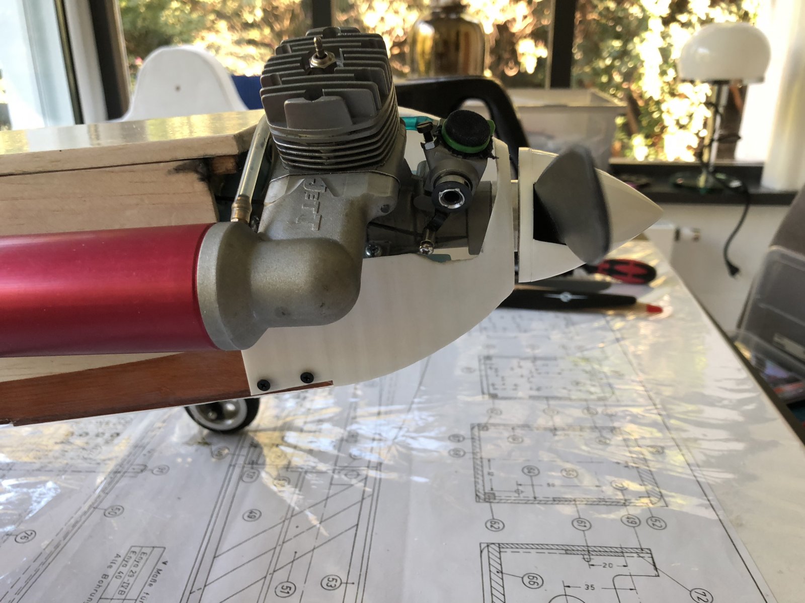

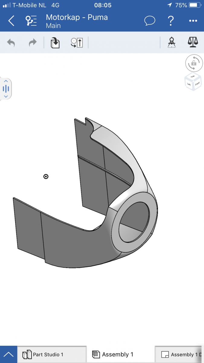

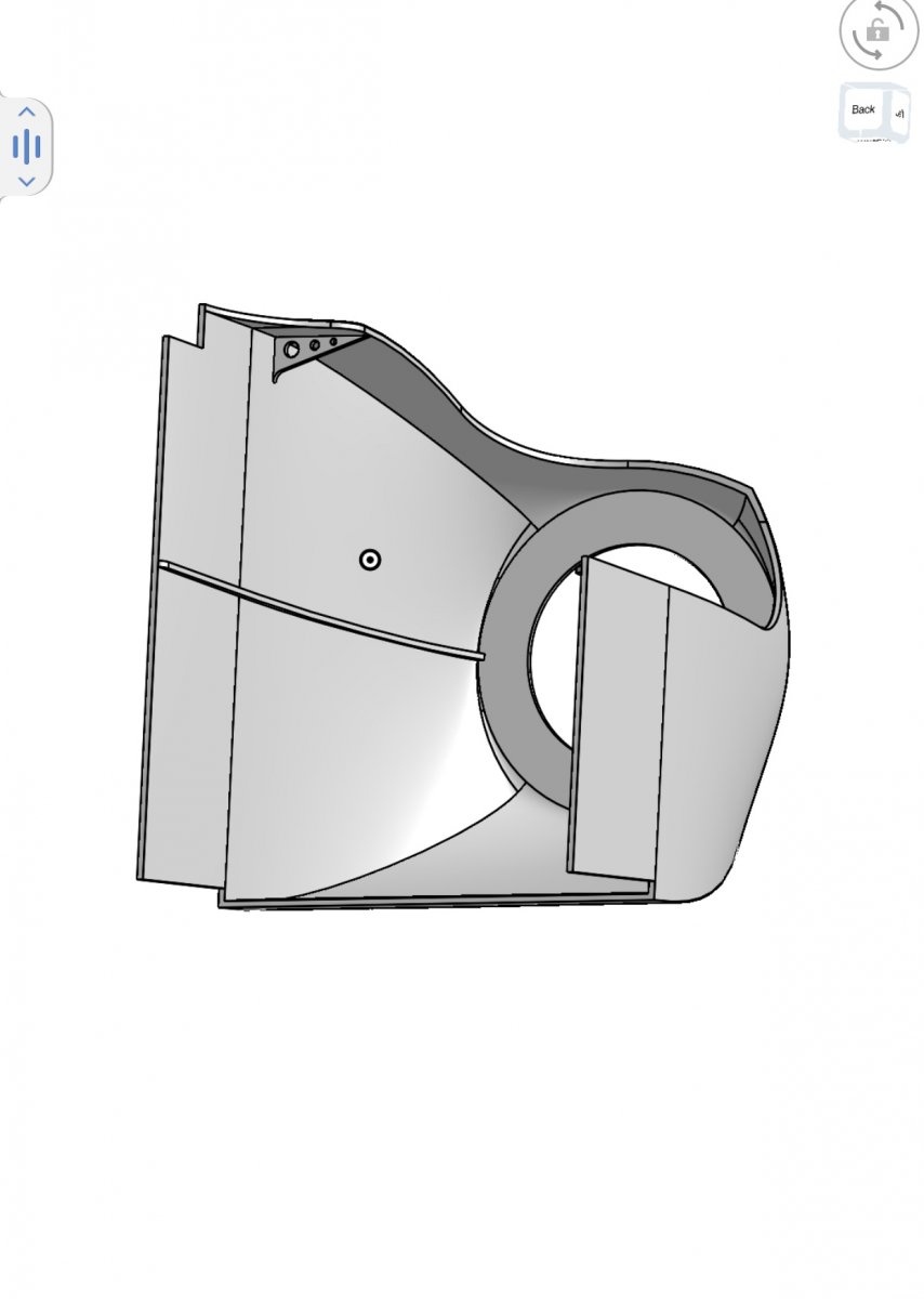

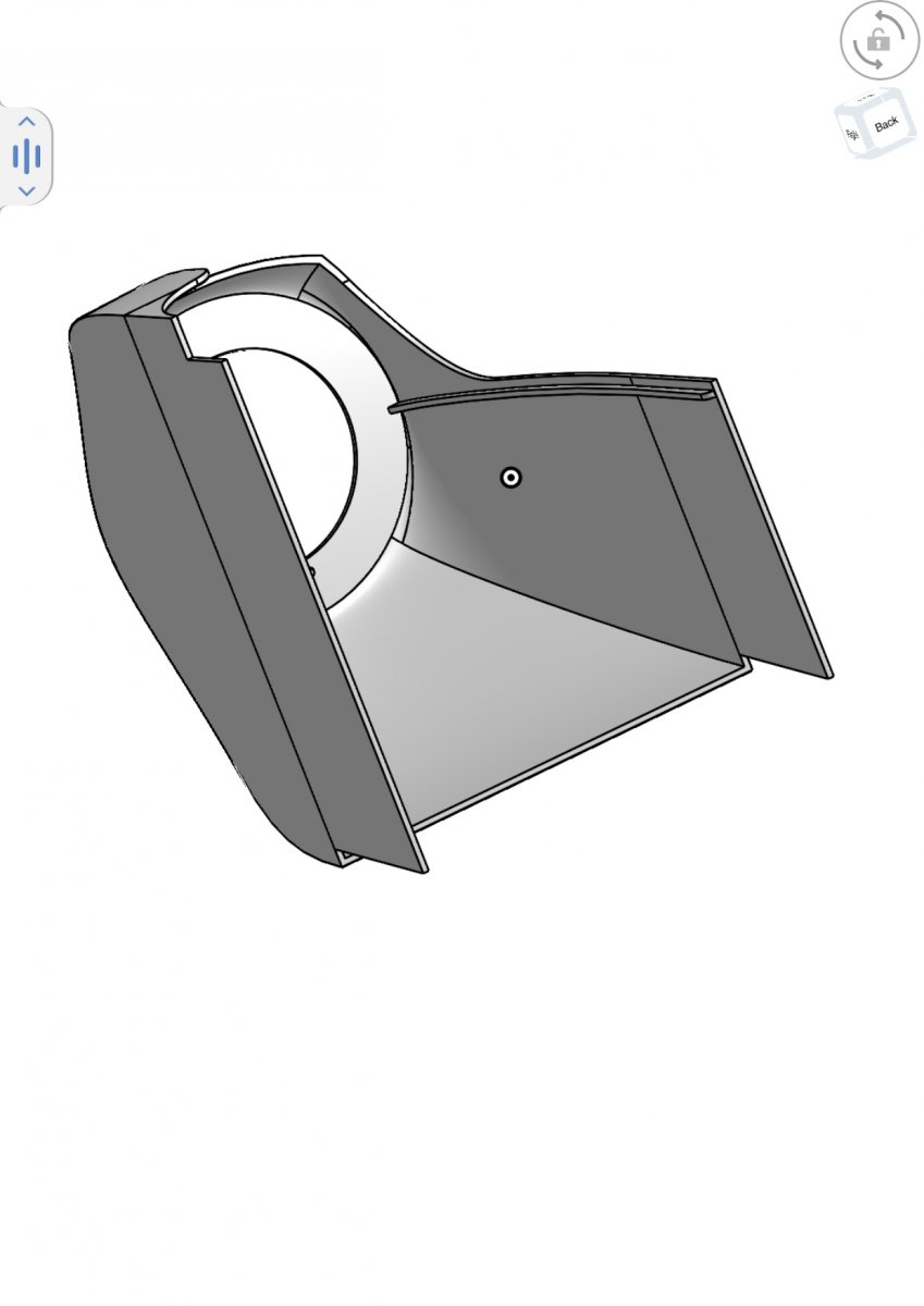

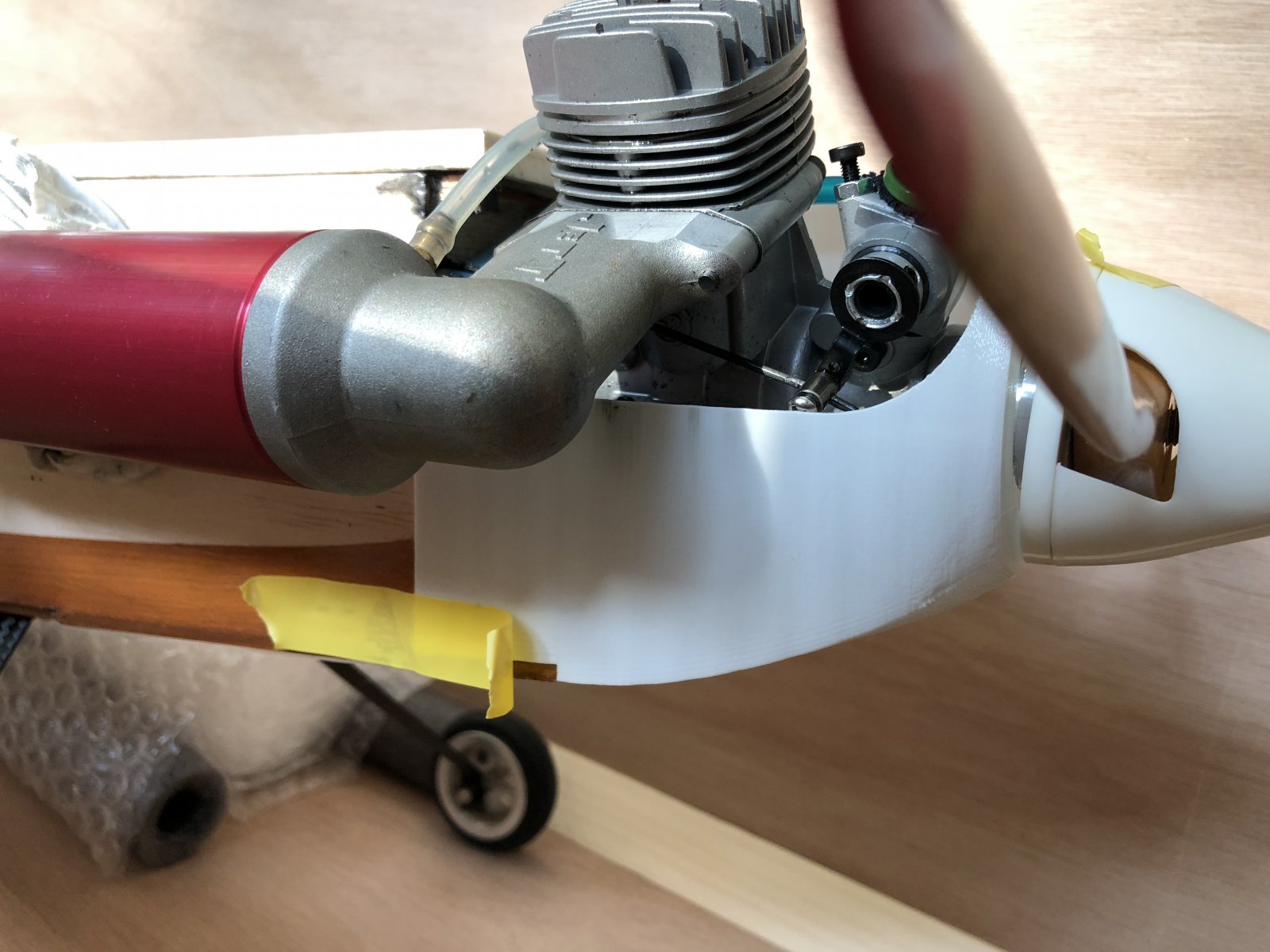

    Ik wilde nog een motorkapje maken en na wat nadenken ervoor gekozen me te verdiepen in 3D printen. Een clubgenoot heeft een mooie machine en na de nodige tutorial filmpjes ben ik aan Onshape.com begonnen. Gratis 3D software mits je je tekening publiek deelt. Een en al lof voor dit programma wat in je browser werkt. Aanmelden zoals je voor Gmail doet en er opend een 3D programma. Cool en een aanrader!
    Het was wat onhandig opmeten allemaal, maar de eerste poging lijkt gelijk behoorlijk geslaagd:
    2732521C-A088-48D1-A460-884F1C19AE36.jpeg 57663DE3-33EF-4459-A5C9-6F70039F0DBB.jpeg C93842E7-A683-489C-879F-C712A06BD6E5.png 8C9AAB19-EA06-4AD3-8FD5-69B4B316C3DA.jpeg 9E977F41-31ED-4095-9D7A-D409CC3BB133.jpeg A57A0889-5B8B-430F-85D3-D332C05DC55E.jpeg
    Vanavond nog even wat bijwerken en verder met de opbergkist waar ie al instaat..
    Maar wat mij betreft zou dit veel meer werk in hout geweest zijn en waarschijnlijk met minder resultaat ;-)

  13. MicropropSport
    12.489
    Mozes, wat ziet dat er knetter-deftig uit! :D

    Wat Bas ook al zegt: supermooi motorkapje!

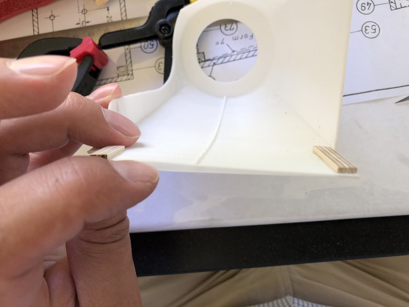

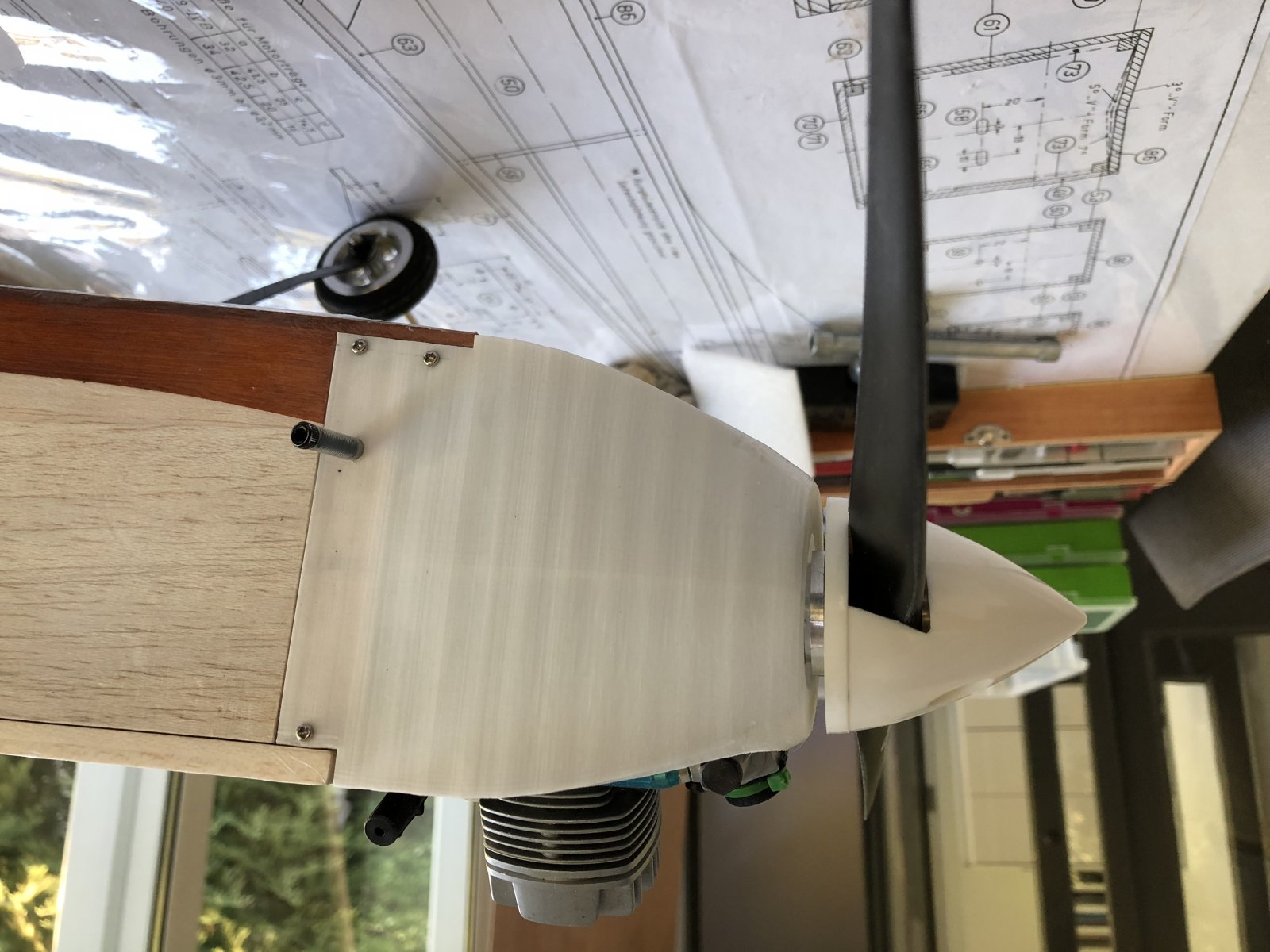

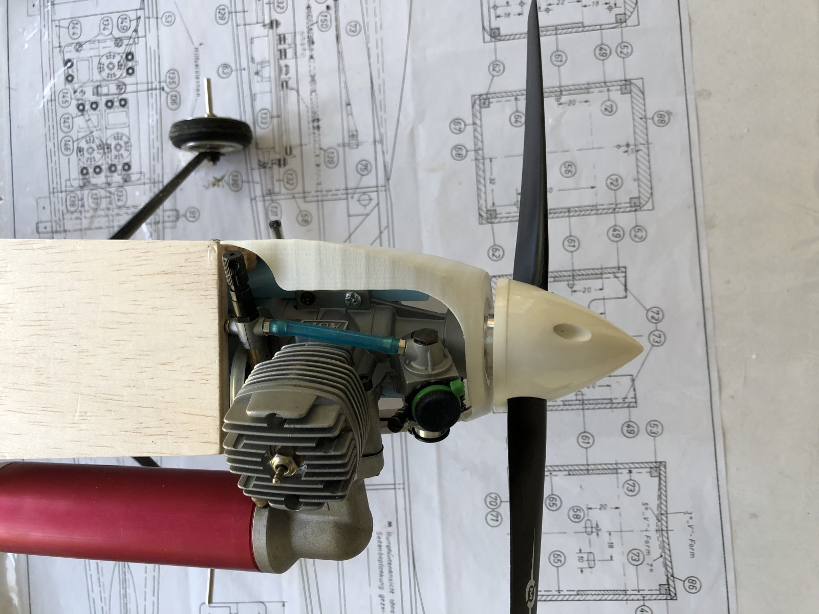

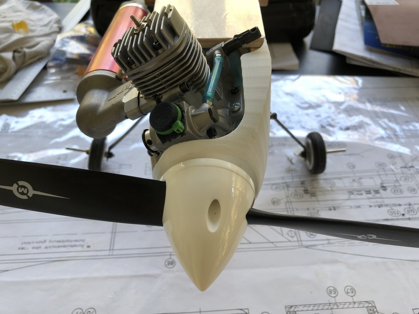

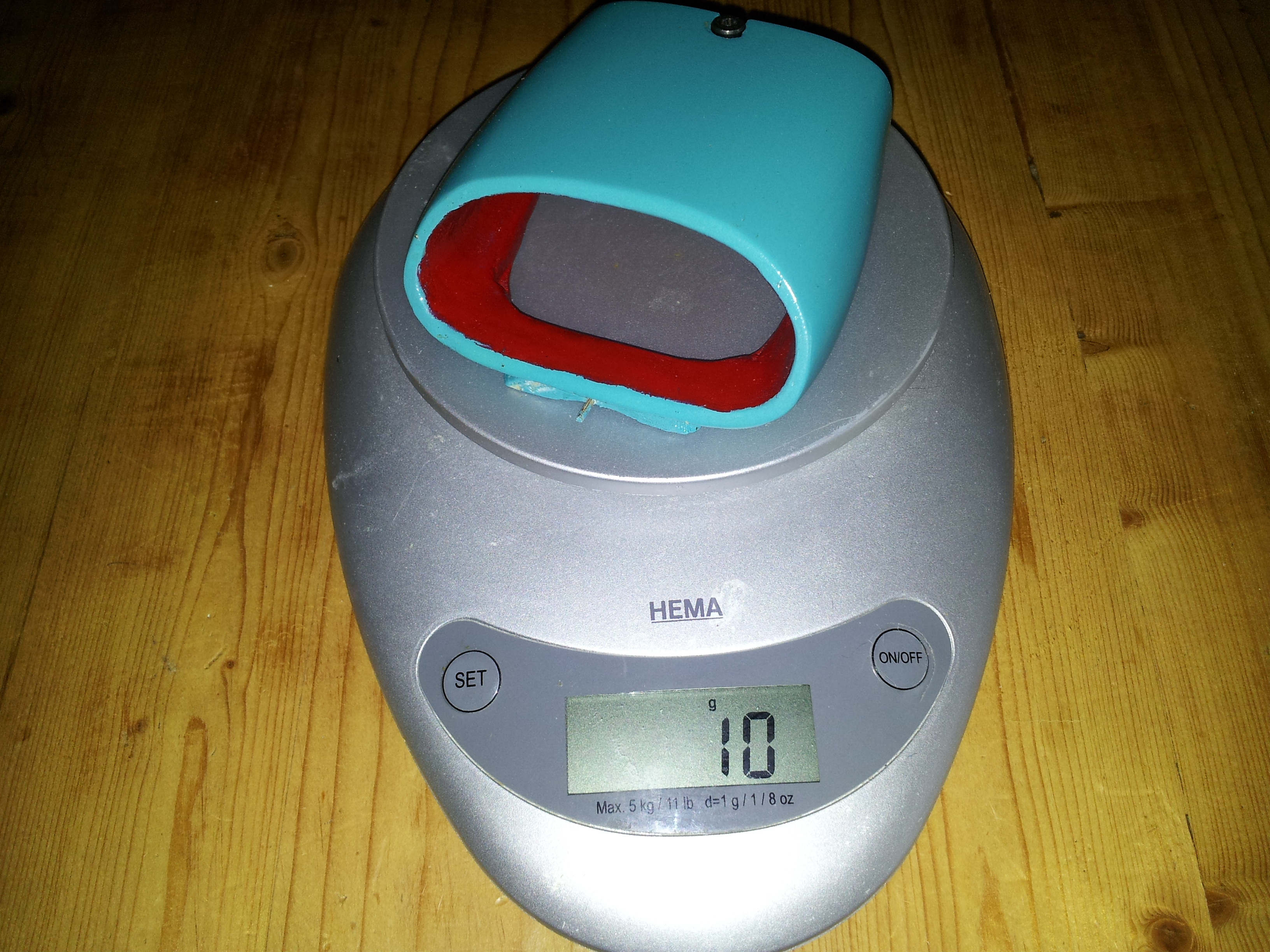

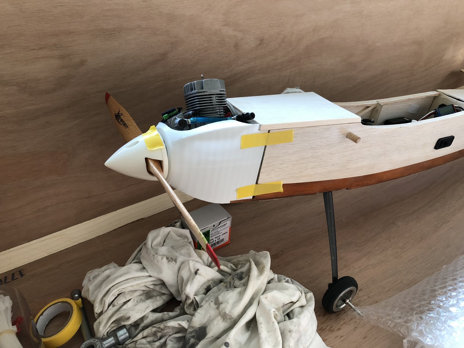

    Zo, 't was toch wel weer meer werk dan je lief is, maar het kapje zit erop:
    6D1D6229-8BE5-40B2-B81C-45C2CEBD8674.jpeg AC817AC3-5F7B-457E-96EE-0939C5D70CE4.jpeg 54F69D18-1717-440D-A0BF-C290109FAF93.jpeg 6B91F764-05D5-4939-93FC-E8BEAB6618D8.jpeg
    Mooi week dat 3D printen. Tijdens het boren, plakken, passen en meten kwam nog wat grappigs aan het licht:
    De printer heeft een binnen en buiten schaal gemaakt. 2x 0,5mm ipv 1x 1,0mm ;-). Blijkbaar heeft de stl file interpretatie ea niet als volume maar als oppervlakte ingelezen / geïnterpreteerd. Een drupje of wat seconde lijm deed wonderen...
    Volgende keer maar wel even op letten / in verdiepen...
    De motor loopt steeds beter en start met drie handslagen. Blij mee. Met de 12x6 tokkelt de Puma bij rustig vliegen op 1/3 gas z'n rondjes en dan vlieg je toch als snel een 15+min op een tankje.
    Oppakken vanaf stationair gaat netjes. Nog klein beetje verder tunen. Vol gas heeft ie wat tijd nodig 4-5sec om helemaal op z'n max te zitten. Nog niet helemaal tevreden.
    Dus Brutus , wat mij betreft mag je best even wat tips uit je bak met motoren kennis geven hoor! Hij moet uiteindelijk lopen als een F1 motor ?
    Ik heb nu een middel warme plug trouwens...
    Vriendelijke groet Q

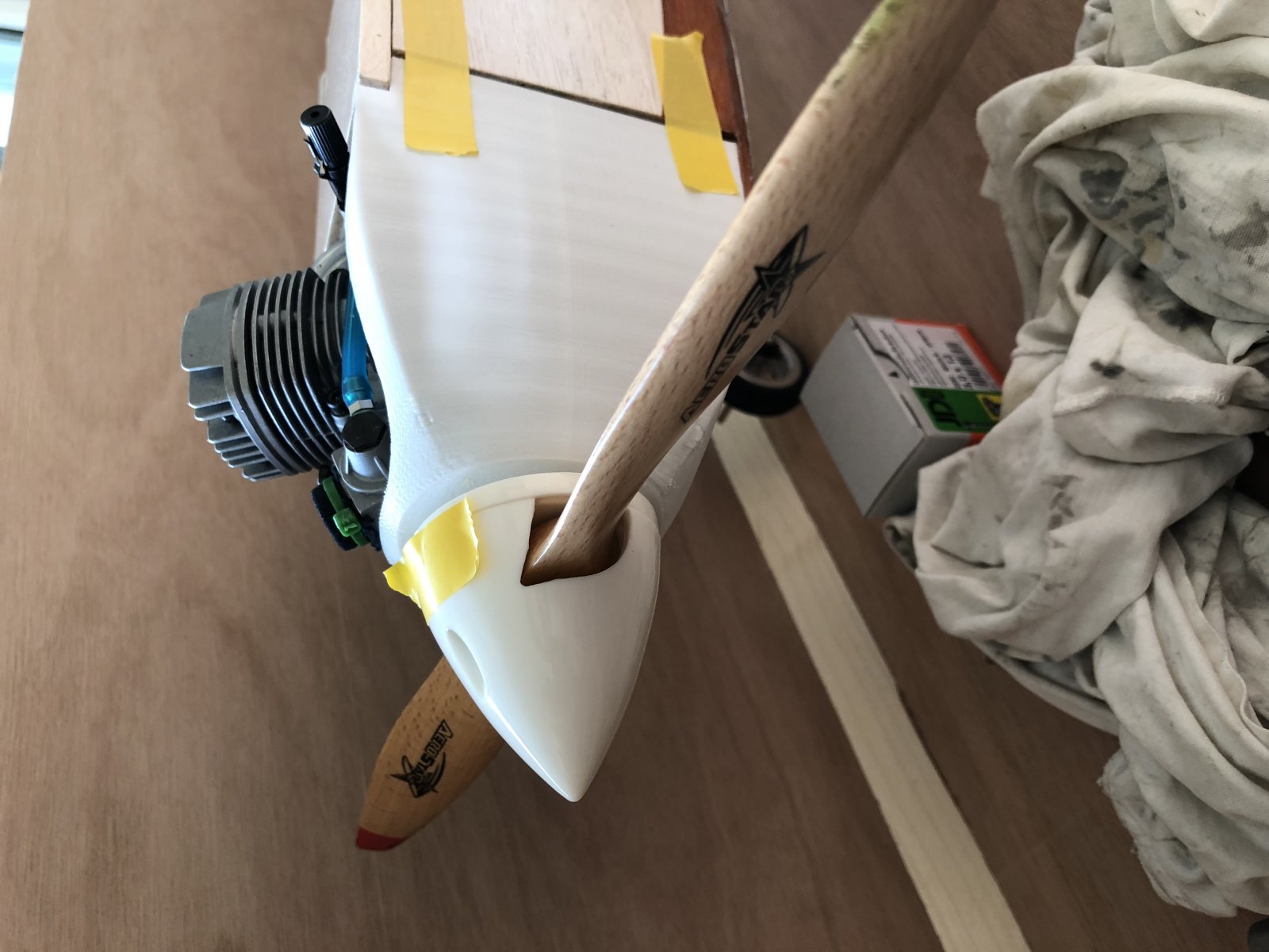

    Het bouwen in balsa vind ik zelf ook echt het leukste inderdaad. Maar het was wel een bijzondere gewaarwording hoor dat zo'n 3D print zo makkelijk te maken was! Tsjonge, effe een tekening in Onshape en zonder moeite met conversies etc etc heb je het onderdeel 3 uur later in je handen... Gaaf...
    @Bruno van Hoek: Wellicht leuk om even een linkje van je bouwverslagen op te nemen in dit draadje?
    Bedankt ook voor de input @brutus! Er zat een houten prop op. Maar die brak bij de laatste landing. De prop raakt bij de start al bijna de grond en de koolstof pootjes geven nog even extra mee bij de landing. Dus nu maar effe een kunststof proberen 12x6 die ik nog had liggen, maar eigenlijk is 12" te groot.
    Binnenkort hoop ik een paar 11" te ontvangen met spoed 8, 9 en zelfs 10. Heb ik bovenstaande problems niet meer en kan ik uitzoeken welke het beste bij de motor past.
    Bovendien zit er nu een HK plug (nr 4) op en het is niet echt duidelijk of dit de beste keuze is. Op de club gaven ze aan dat de OS nr 8 goed zou zijn of de Rossi nr. 3. Ook uitproberen dus; ik zal nog es wat verder prutsen ;-).
