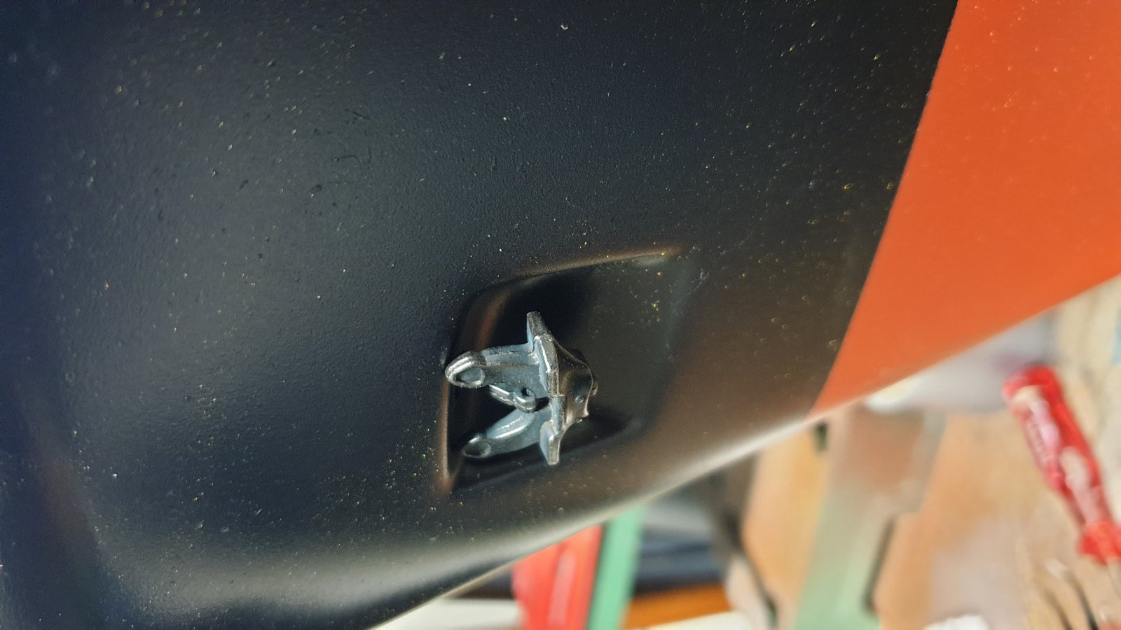

    20210429_161924.jpg 20210429_161930.jpg Het anker gaat niet netjes in de ankerkluis.
    Hoe krijg ik hem er wel netjes in?

    Ronald, Denk dat het kluisgat wat verder naar achteren moet in de nis. Maar zo te zien is de vorm van de nis ook niet optimaal. De bedoeling van de nis is dat het anker nergens buiten de huidplaten uitsteekt. Is bij mijn Smit Finland van hetzelfde laken een pak en alleen maar goed te krijgen door de hele nis te verbouwen. Probleem is dat de nis bij het brede deel van het anker niet diep genoeg is. Je zou eens een satéprikker door het kluisgat kunnen steken en zo kijken of het verzetten van de kluispijp zin heeft. Kun je gelijk je anker opmeten om de vorm van een nieuwe nis te bepalen.
    Kun je er nog een beetje bij om van binnenuit nieuwe nissen te lijmen? Hieronder een link naar een schip met eenzelfde soort probleem. En dan zie je dat, na aanpassen, het diepste punt van de nis aan de onderkant zit. Gr. Klaas.
    https://www.modelbouwforum.nl/threa...tauratie-van-een-theodor-heuss.268191/page-52

    Pff...aan die verbouwing ga ik niet beginnen.
    Kijken als ik het anker zo verbouw.Dat het lijkt dat die er netjes in zit.
    Dan maar geen vallend anker.
    Wel een leer moment voor de volgende boot.
    Mvg ronald

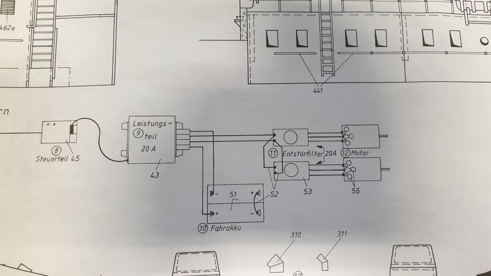

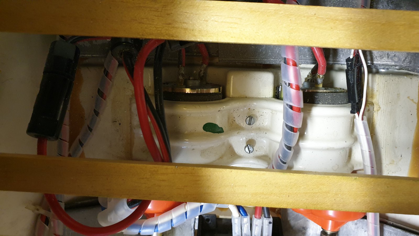

    Kom steeds meer dingen tegen.....dat ik meer dan 25 jaar geleden aan het prutsen was met deze boot.
    Kwam er achter dat ik geen ontstorings condensators heb geplaatst op me vaar motoren.
    Blijk ik ook de borg over de motoren vast gelijmd te hebben.:stout: 20210501_161511.jpg
    Nu uitvinden hoe ik die borg weer los krijg.
    Al lopen google voor nieuwe beugel.Maar blijkbaar niet te koop.
    Tevens kom ik in de tekening tegen dat er nog een onstorings setje tussen moet.Item 53
    Deze heb ik er ook niet tussen.Welk ontstoorspoel heb ik hier voor nodig?
    Wil met 2 nieuwe vaarregelaars gaan werken.
    Namelijk deze:https://www.rc-point.nl/rc-electron...oruit-stop-achteruit-envelop/a-11629-20000331
    Maar kwam ook tegen hier op het forum dat er nog zo type is.Maar die niet bromt .Weet alleen niet zo snel welke het was.
    Als ik deze vaarregelaars gebruik?
    Is dan alleen ontstoren op de electromotor genoeg?
    Of moet daar ook item 53 ontstorings setje tussen?
    Mvg ronald

    Ronald, bedoel je met BORG die kunstof klem over jouw motoren heen die op de foto ook vast zit met 2 schroeven?
    Ik heb deze in mijn kit en ga deze niet gebruiken.
    Mocht je deze over willen nemen mag je mij een P.B. sturen.
    Verder ben je goed bezig ga zo door.
    Veel bouwplezier.
    Rene.

    Thanks Klaas.
    Rene...ja die bedoel ik.
    Ga kijken als ik hem morgen los krijg.
    Zo niet...dan neem ik hem graag over.
    Mvg ronald

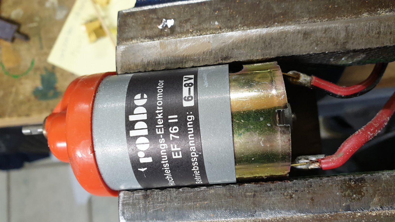

    Het is gelukt om de vaar motoren te verwijderen.
    Maar nu zie ik dat op de electromotoren staat.Dat de bedrijfsspanning 6 tot 8V is.
    Nu had ik er steeds 12V op staan.
    Gelukkig zijn de loodaccu's 6V.

    Ronald, Het hangt er een beetje vanaf welke schroeven erachter hangen. Je zult niet de hele tijd volle kracht varen. Destijds had ik in mijn Bugsier 3 ook een 6 Volt Monoperm Super liggen en zette daar ook 12 Volt op. Is altijd goed gegaan. Kijk eerst eens bij de proefvaart of de motoren heet worden. En zorg dat de aandrijflijnen soepel lopen. In principe mag je ze amper horen. Misschien dat de vertragingskasten wat geluid maken. Gr. Klaas.

    Ronald, bij deze de specs. van deze motor. De regelaar kan het prima aan al zou ik wel een zekering van 10 amp. tussen motor en regelaar plaatsen. Een zekering plaatsen is trouwens altijd aan te bevelen.

    Thanks Rene.
    Heb nu ook al bij beide motoren een glaszekering van 10 ampere er tussen zitten.
    Mvg ronald
