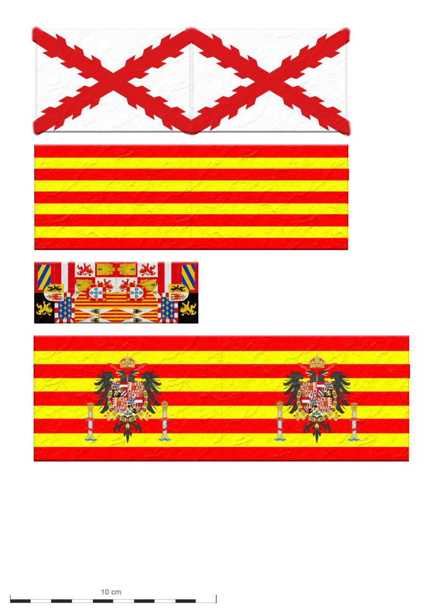

    Even weer wat anders. Vlaggen.
    Ben met de ontwerpen bezig geweest. Er moet een banier op (16de eeuw Spanje / Portugal), Cross of Burgundy, Kleuren van Spanje en dan de wapens
    En de marine vlag (blauw met wit kruis)
    Dit zijn de eerste proefstukken ook voor het formaat getest.
    Nu overdenken wat waar. Formaat is volgens mij wel goed. (de vlag op de fok is groter maar die wil ik op de vlaggenstok op het achterdek plaatsen.
  4. Stephan Kertész
    8.063
    Bij printen op stof is wit dus de kleur van het stof en de kleuren vervagen ook iets door het poreuze stof.
    Misschien de blauwe vlag iets fletser.

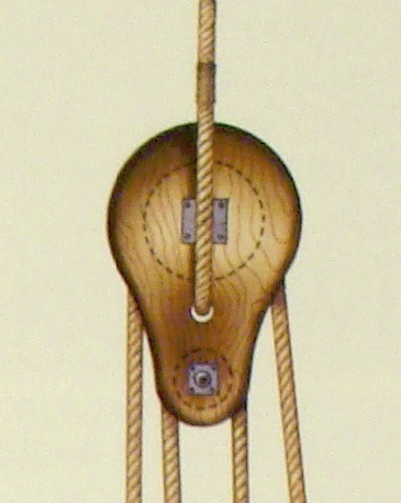

    bovenstaande link laat een tweetal voorbeelden duidelijk zien. Het verschil tussen een vioolblok (peervormig) aan de ra voor de toppenant en schoten, en een vioolblok om te takelen (dat lijkt op een samengesteld blok)

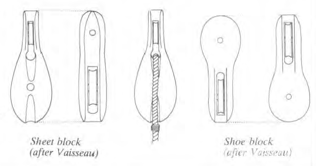

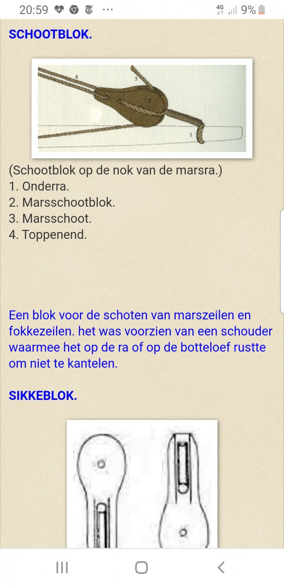

    De Nederlandse versie van Mondfeld stikt van de fouten. Het is raadzaam om de Engelse versie te raadplegen. Die benoemd een sikkeblok schootblok en andersom (pag. 235)
    Onderstaande kwam ik in de gelagkamer tegen pag 393. Deze discussie is eerder gevoerd omdat schijnbaar vaker deze fout gemaakt word.
    Schootblok, de naam zegt het al, word dus op de uiteindes van de marsra gezet. Hiervoor werd geen vioolblok gebruikt, terwijl die benaming vaak gebruikt word. Een sikkeblok, schootblok en vioolblok zijn dus 3 verschillende dingen die door elkaar gehaald worden. In zowel boeken als bouwbeschrijvingen. Best verwarrend om dit zo iedere keer verkeerd te lezen.
    Een schootblok heeft tegenwoordig wel 2 schijven. Haaks op elkaar, 1 grote en 1 kleintje. Vroeger waarschijnlijk, hetgeen ik uit tekeningen opmaak, maar 1 grote schijf. Haaks daarop een doorvoer gat.
    Dit blok upload_2020-10-10_11-8-18.png wat Curti laat zien heeft er dus niks mee van doen en is een vioolblok. Maar heeft alleen de gelijkenis van een schootblok. Maar daar werd het niet voor gebruikt.

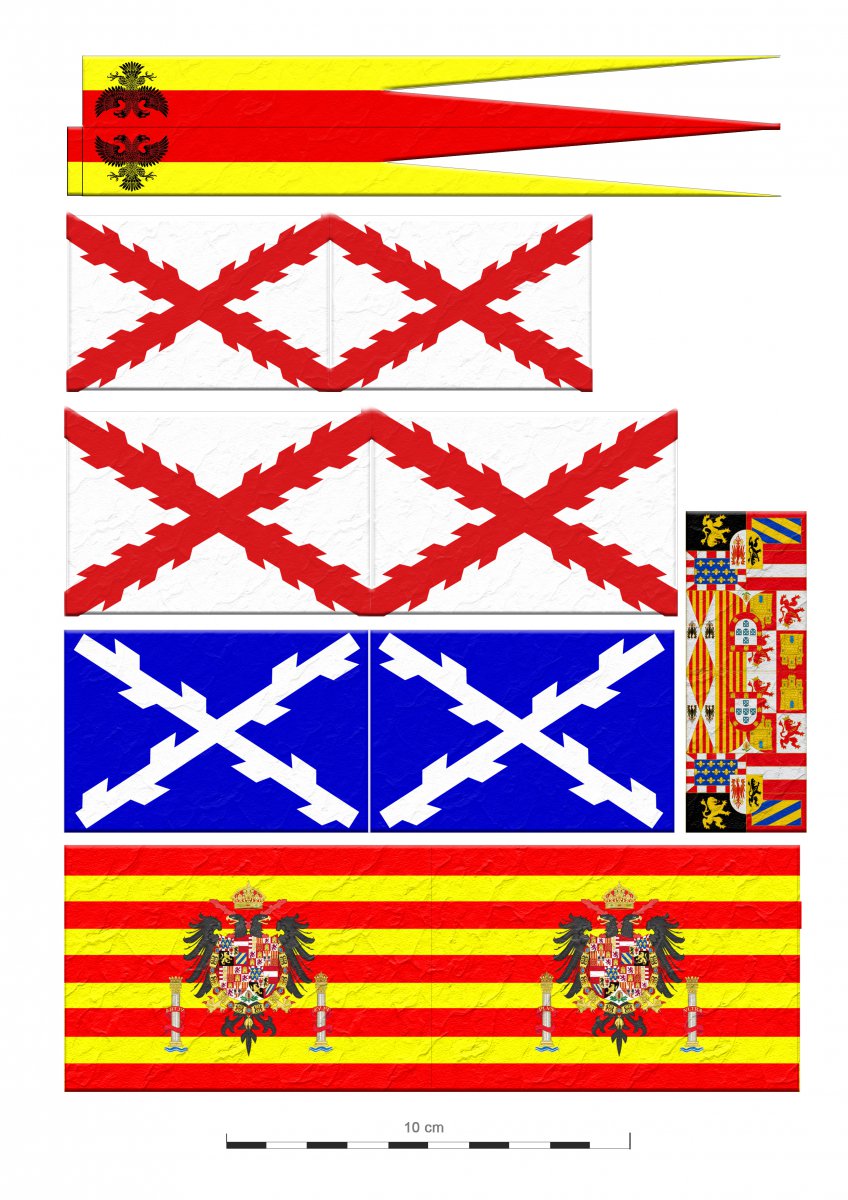

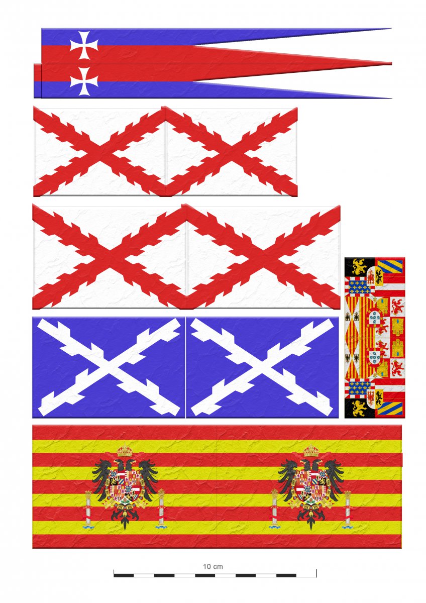

    Terug aan het knutselen op de pc.
    kleuren vond ik te fel, aangepast, evenals de wimpel

    Let wel op dat bij het printen kleuren altijd iets fletser uit de machine komen dan je ze tekent.
  10. Stephan Kertész
    8.063
    Wat zeg jij het eerste voorbeeld aanhouden? Dit zijn wel volgens internet de kleuren. Niet te fel?
  11. Stephan Kertész
    8.063
  12. *Hans*
    6.815
    De ervaring leert dat je zeker de felle kleuren aan kan houden. De printer gaat uit van printen op papier, en wanneer dat dan een iets absorberende stof is wordt dit altijd fletser. Je kunt dat ook zien bij de zeilen, waarbij de afbeelding ook iets minder helder geworden is.

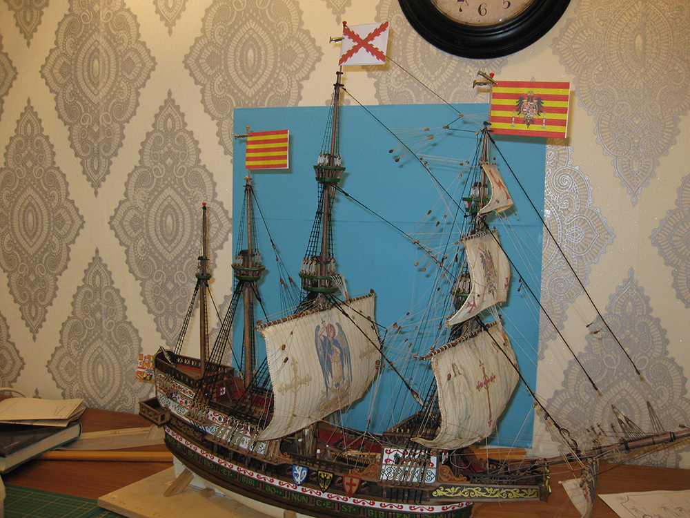

    De vlaggen kloppen ook met het jaartal van het schip. Met uitzondering van de grote gele vlag, deze is eigen verzinsel. het wapen en de gouden vlag combi vond ik wel wat hebben.
