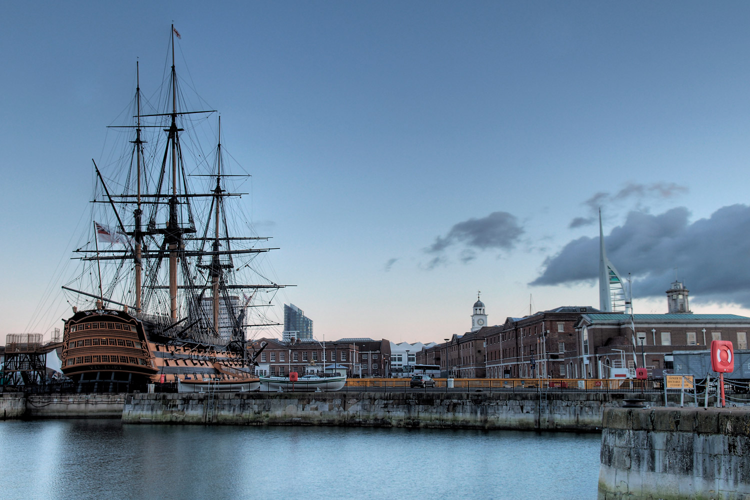

  18. Herby63
    Herby63
    6 aug 2009
    4.400
    Brugge
    Mijn inspiratie voor de plaatsing van de ra's.
    Sorry, weer die zelfde Engelsman,
    Zoals Longridge de harbour rig beschrijft:
    onderste ra zo hoog mogelijk,
    de middelste ongeveer een inch (op het model) boven het ezelshoofd van de ondermast;
    en de bovenste neergelaten tot net boven het ezelshoofd.
    Zo krijg je een mooi verloop van de koorden, waarvan de naam in het Nederlands me ontschiet.
    Maar doe het vooral zoals je zelf het mooiste vindt.

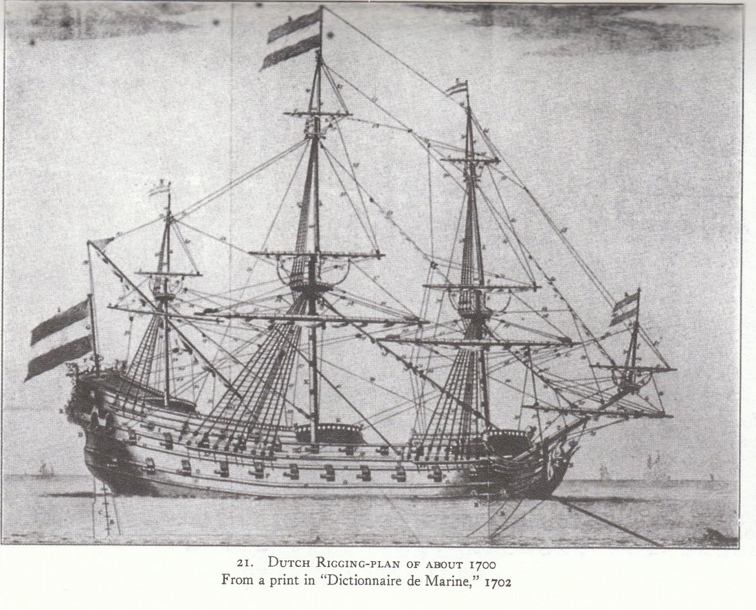

  20. Stephan Kertész
    8.097
    Anderson heeft een afbeelding in zijn boek staan hoe het bij een 17de eeuws Hollands schip zat.
    In de tijd tot de Victory maar weinig verandert, hoewel de Victory een heel groot verschil is met de tuigage van de 17de eeuwse schepen. Vooral met de Hollanders
